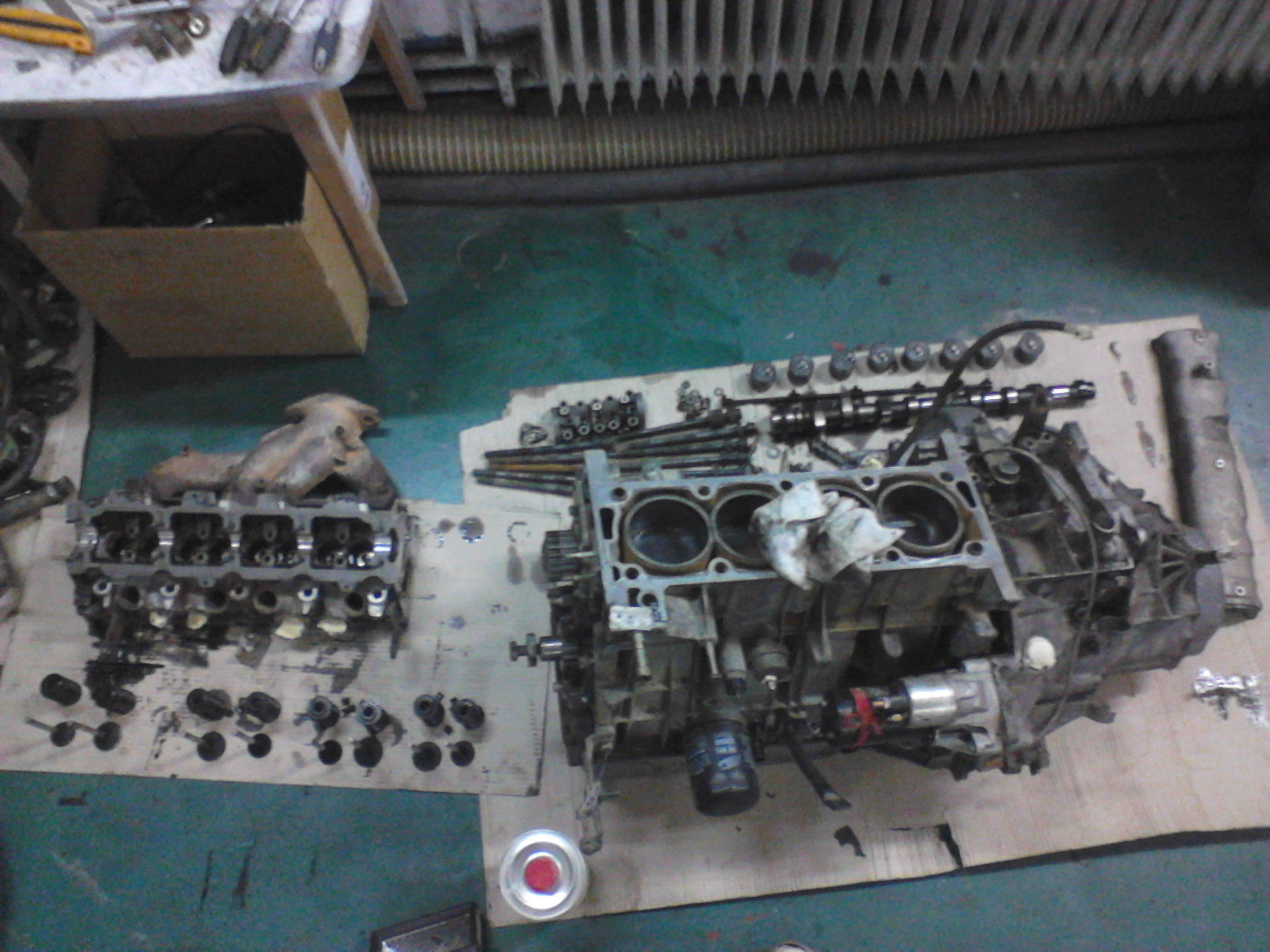

malá rozborka

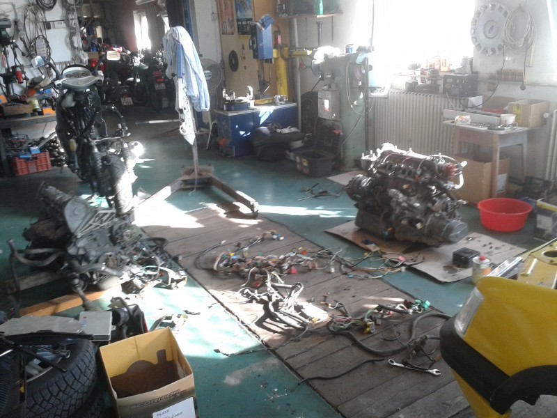

pár fotek z výměny motoru

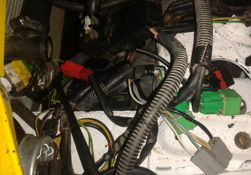

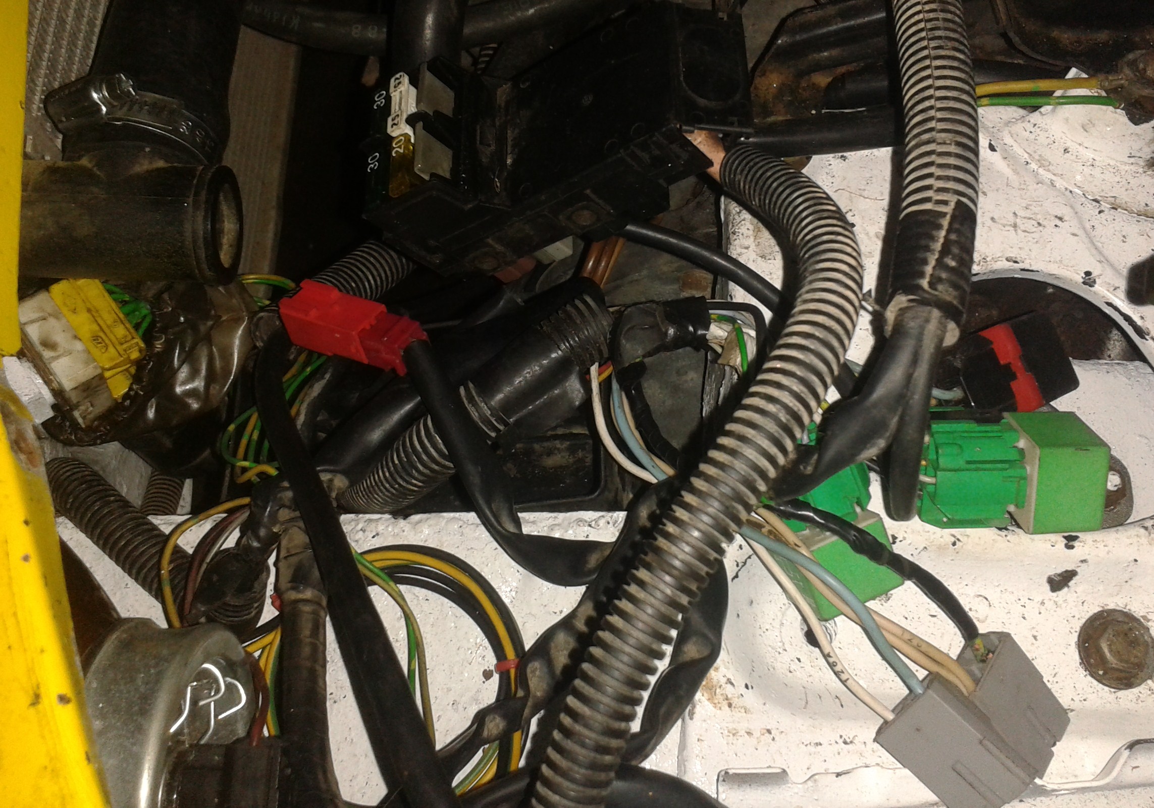

netušíte někdo kdo má taky 1.9gti 75kw ,kam patří ty 2 zbývající volné konektory šedé ? ....ještě sem se nedostal k tomu abych vyzkoušel jestli je to na saharu, snad to do neděle stihnu

Re: Peugeot 205 GTi 1.6 - pokračování nováčka
jo podle čísla to patří k vrtulím

vinorak píše:jo podle čísla to patří k vrtulím
předpokládám že 2 konektory ,2 vrtule ...?
jo dvě vrtule a taky tam jsou vidět ty ovládací relátka

vinorak píše:jo dvě vrtule a taky tam jsou vidět ty ovládací relátka
taky mě to napadlo ,že budou mít s tím něco společného ... :Merci:

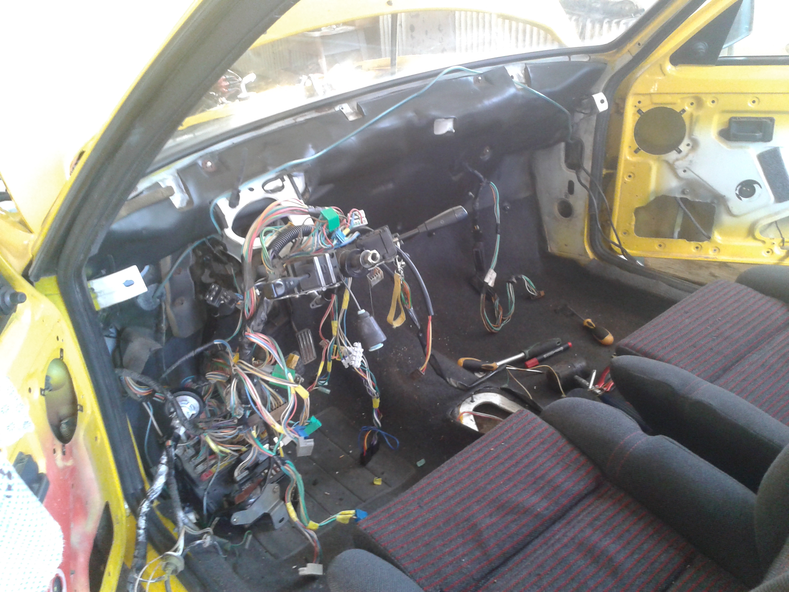

s0vet píše:No super ! :twisted:
motor jede ,aj saharu sme rozjeli :m: ...ale furt nám zbývají 4kontakty v motoru u cívky nezapojené , a nemáme zapojenou teplotu vody (ty čidla v domku termostatu) a nevíme kam...tak doladit ty čidla a zbývající drátky co není kam zapojit, dořešit interiér a bude se jezdit snad :twisted: :m:
tak to vyfoť , poradíme :m:
