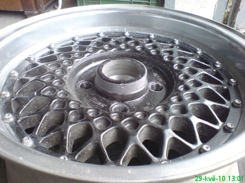

O zábavu je postaráno

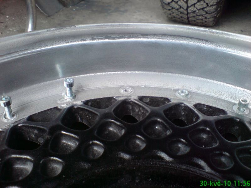

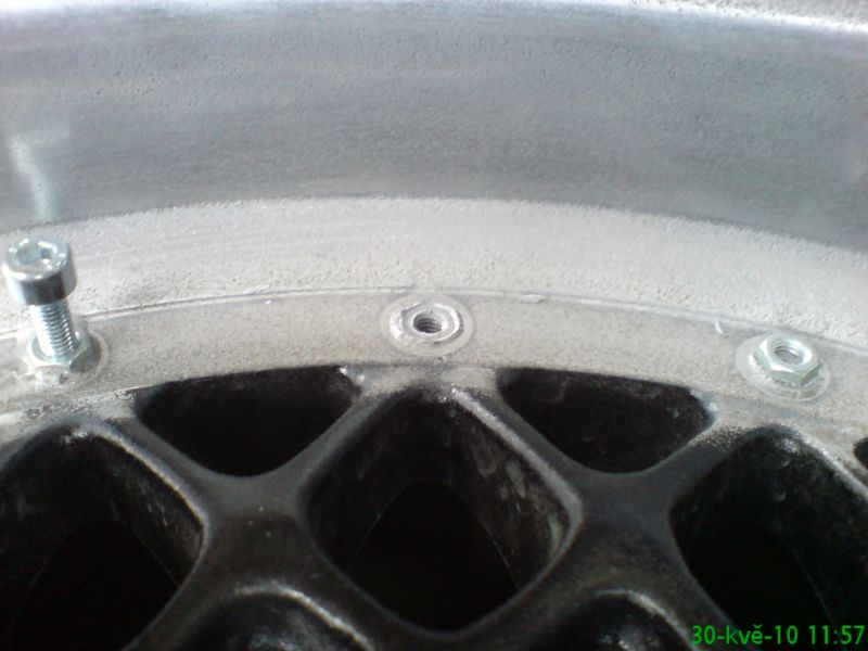

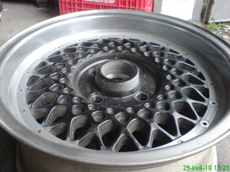

Ještě s ozdobnými šrouby ... Bez ozdobných šroubů ... Hurá závity průměru 5 jsou na světě v díře 6,25 aniž bych sáhl na závitník

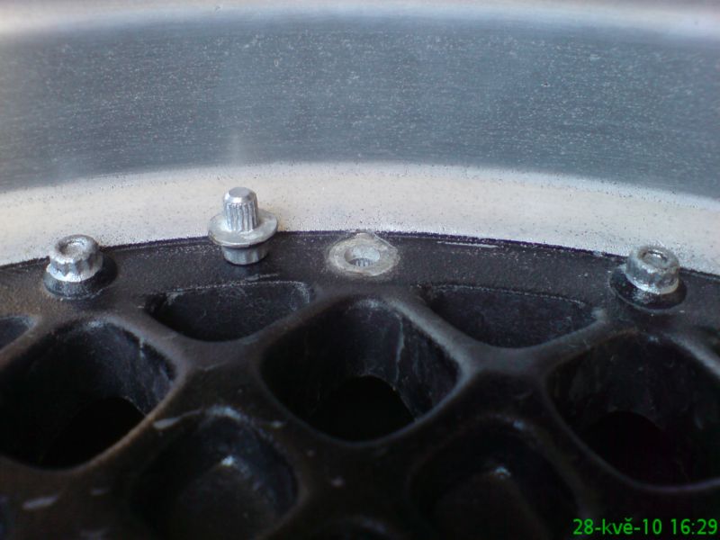

Detail, že nekecám ...

tayk jsi to mohl zakytovat ty díry... A šroubky tam dáváš hliníkové nebo už nějaké ocelové?

Nakonec jsem použil dvousložkový tekutý kov, který se za studena svařuje s hliníkem ... Pokukuju po titanových šroubech za 180,- Kč kus když jich potřebuju jen 80 kusůMilhaus píše:tayk jsi to mohl zakytovat ty díry... A šroubky tam dáváš hliníkové nebo už nějaké ocelové?

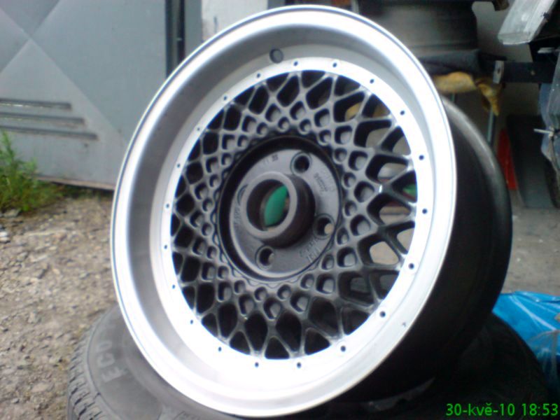

Tenhle koláč už se třese na leštící kotoč, ale že mu to sluší s těmi novými závity co

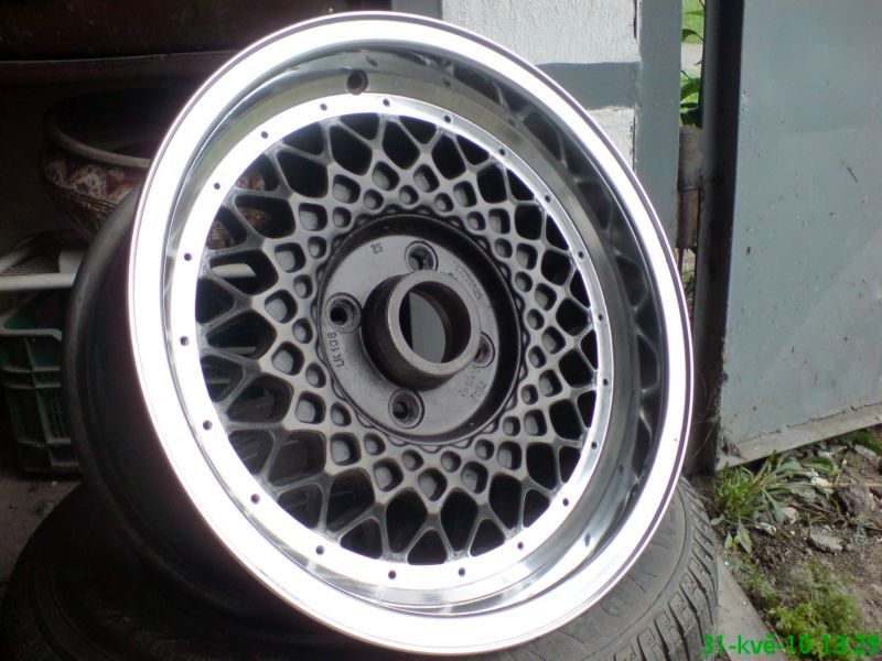

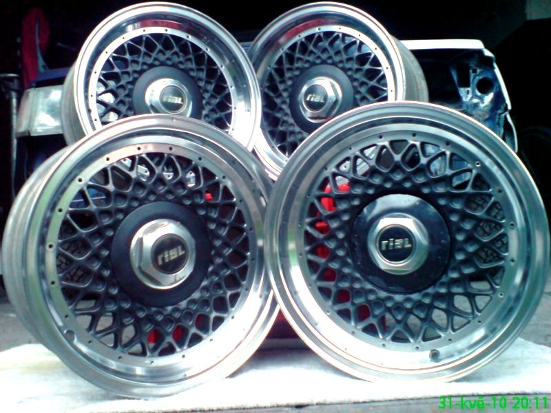

Už jen jedno kolo a hotovka

palec nahoru dílo se ti teda povedlo
Re: 205 Diesel
proč má linkisek ty nejhezčí kola na clubu? ronaly a teď tohle

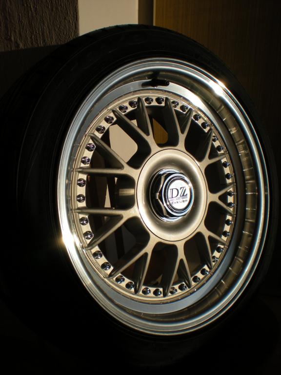

kdybych měl zbytečné peníze (20 tis) tak už bych šel rovnou do BBS nebo znám ještě jeden druh kol co tady ještě nikdo nemá, na 205tce možná ani ve střední evropě a jsou to úplně ty nejhezčí kola
