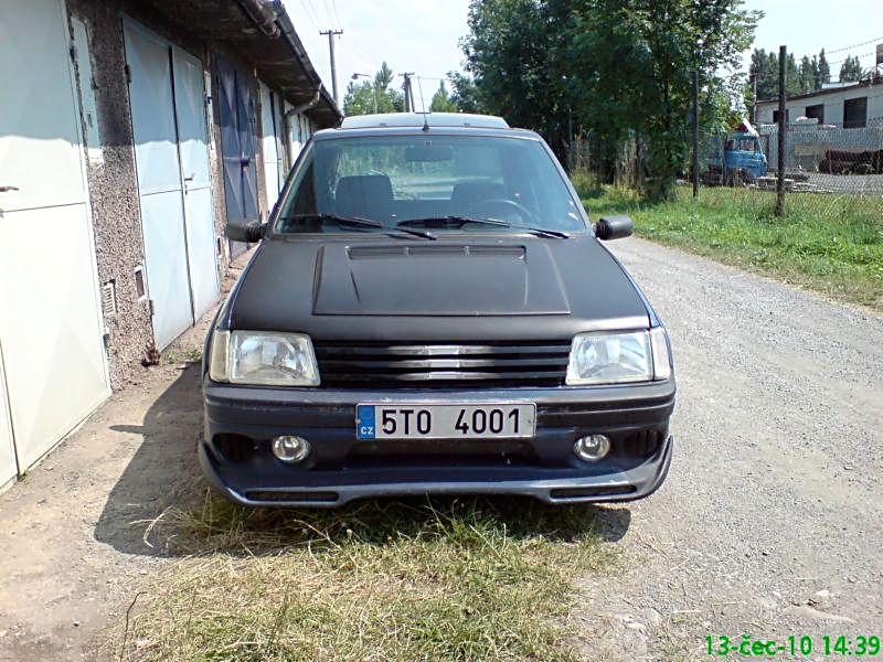

1. upravený spojler
2. sníženo
3. opravená zadní náprava
4. obuté rialy
ještě tu masku....
na co jsem zapomněl?
Pár úprav a s těmahle kolama to oplastovaný auto dostalo úplně jiný ráz
:fran:

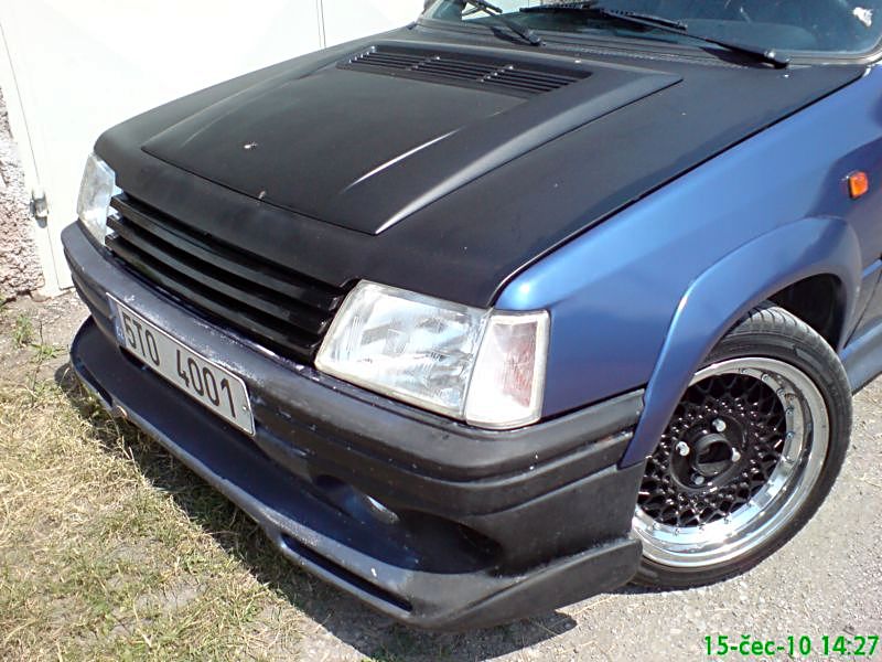

Další tjůninková úprava po jejímž dokončení by mněl jít víkon o 15 HP navrch :myslim: ...
Odstranění zbytečného plastu z vnitřní masky ...
A přidání zbytečného plastu masce vnější ...

Dneska jsem to byl projet a musím říct, že je hodně znát absence znaku v přední mřížce, líp to jde do otáček :twisted: , ale furt to není ono ...
Každý správný tjůninkář ví, že bez plastu to prostě nepojede :evil: , moore plastics = moooore horses to ví snad každý né ;-) , pokud se s tímhle kýtem nepřiblížím k víkonu 200 HP tak pak už nevím :myslim: ...

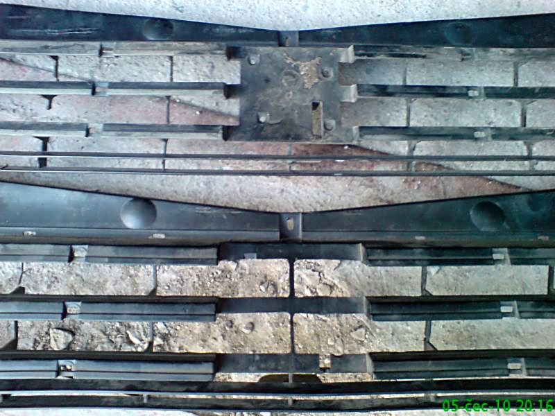

To chceš dávat na který auto ? A ješte jedna vlezlá otázka, cím si doplnil ty mřížky v masce ? jenom kyt? nebo pěna? ... povidej přehánej .. taky chci aby mi to šlo líp do otáček :twisted: :fran: :Merci:

a jak máš vyriešenu tu prednu kapotu z vnutornej strany.?.
hod foto ;-)

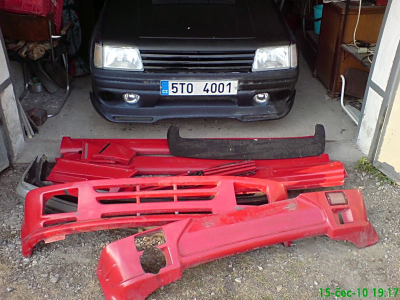

Napsal: 16 črc 2010 09:29
od Linkisek
WoMec : Plastíky olemuju ještě jednou dookola tohohle bakeliťáčka ať to má víkon :twisted: ... po pravdě budoucnost plastů je neurčitá a spíš se přikláním k prodeji, ale s určitostí můžu říct, že na nafťáčka nepůjdou ... A k té masce bez znaku : Je to originální dvoudílná maska s vnitřní mřížkou pro chladič s dvěma vrtulema (oblejší mřížky a je průchozí), místo pro znak bylo doplněno mřížkou pro jednovrtulový chladič (hranatější mřížky a není průchozí), mřížky jsou mezi sebou svařeny a dokytovány tmelem se skelným vláknem (kvůli pružnosti) přelakovány plničem a černou barvou (kvůli zviditelnění nerovností) a v místech spojů mřížek jsem to z vnitřní strany ještě posichroval tavnou pistolí s těmi plastovými patronami ;-) ...
tomas1280 : "Karbon" kapota je stříkaná po hranu černým matem ... Víš jak jezdí kašpaři s černou kapotou a myslí, že maj karbon !? Tak já jsem jeden z nich ... Ve skutečnosti jsem nesnesl pohled na ty bílé fleky co na ni byly dřív, ale taky kvůli nerovnostem a pozdější spotřebě modré metalízy je černá podle mně nejvhodnější podklad ;-) ...

Ja som nemal na mysli farbu ale či máš to sanie aj funkčne alebo len ,,prilepený" plast .?.

tomas1280 : Ten nádstavec kapoty je jen nefunkční kopyto ;-) ...

sa mi to lúbi. akurat by som to spravil na nasávanie do karbíku..
Mi to pripomína automat kapotu :m:

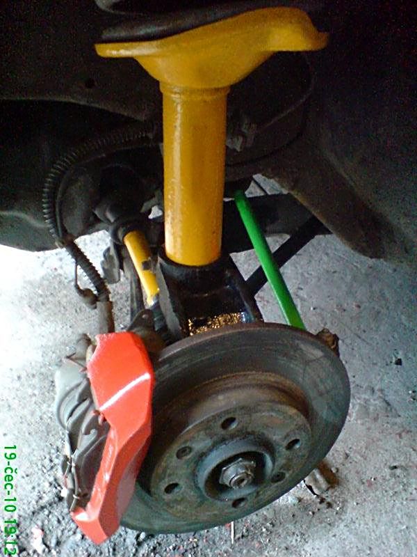

Bakeliťáčkovi jsem dnes poladil podvozek :sweat: ... Supersportovní high end performenc komponenty by Alkyton :twisted: , zvolené odstíny jsou - Lamborzčíny gelb, Randy Lover grůn unt Ferrero ret natůrliš ;-) ...
