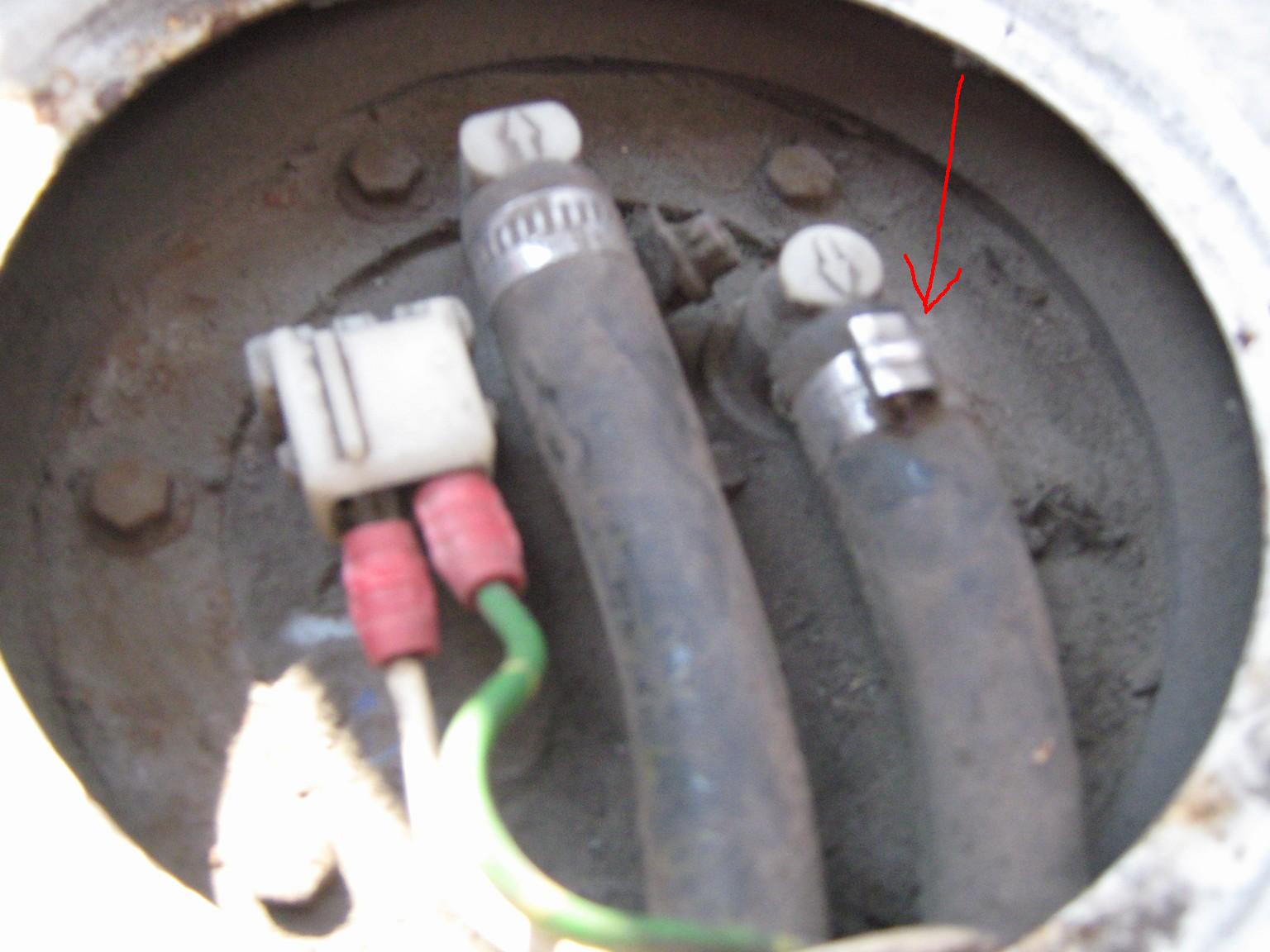

dneska jsem prostříkl nějaké kontakty, pro formu vyměnil vzducháč. chtěl jsem ještě vytáhnout benzinové čerpadlo, že se mrknu, jestli není ucpané síto třeba. jenže si nějak nevím rady se sponkou jedné hadice a po předchozích zkušenostrech, kdy mi to začalo při nějaké větší manipulaci praskat, se toho bojím.
takže je spona označená na obrázku jen na jedno použití, nebo se to dá nějak normálně povolit?
kdybych na to šel násilím a hadici třeba zničil, odkud kam vede?
co je schované pod tím menším krytem vedle toho od čerpadla?
a poslední, když to vydělám, musím tam potom něco přetěsnovat až to budu dávat nazpět?
ps: ten bordel mi popadá asi do nádrže, když ho nevyberu, co?

Sponku musis nasilim roztiahnut,zrovna na tom stlacenom mieste, da sa este pouzit,ale nestoji to za to davat ju tam. Daj tam radsej novu usetris si nervy. Jak vidis podla sipky hadica ti tlaci benal do motoru, dalej neviem co myslis ten mensi kryt a pretesnovat nemusis nic. Bordel povysavaj

ano, je jen na jedno pouziti...
ta hadica je privod benz. do motoru, ale moc dluha neni, max pul metru, pak sa napojuje na kovovu a vede pod autem dopredu a kdyz ju poskodis, tak akorat kusek zariznes a nasadis znova a das klasicku stahovacku...
pod tim krytem vedle je plovak pro ukazatel hladiny paliva...
pretesnovat nemosis nic, je tam gumove tesneni...
PS: Ofukaj to vzduchem nez to vydelas...

thyo, ty hadice u filtru jsem taky řezal a stahoval, jenže furt praskaly, protože byly ztěřelé a v místech dál už prostě byly tuhé a neforemné. takže nakonec jsem je musel obě vyměnit. obávám se, že tady by to dopadlo stejně. když by na to došlo, musím sundat nádrž, abych ji napojil na tu kovovou na podvozku, nebo se tam dá dostat i bez toho?

zas tak hluboce sem to nestudoval, ale hadice od filtru su zpevnene plastem takze su tvrde a praskaju, kdezto ty co aspon ja mam u cerpadla su akorat pletene, takze ne tak krehke jako ty vepredu...
