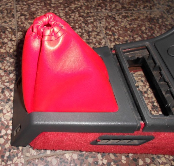

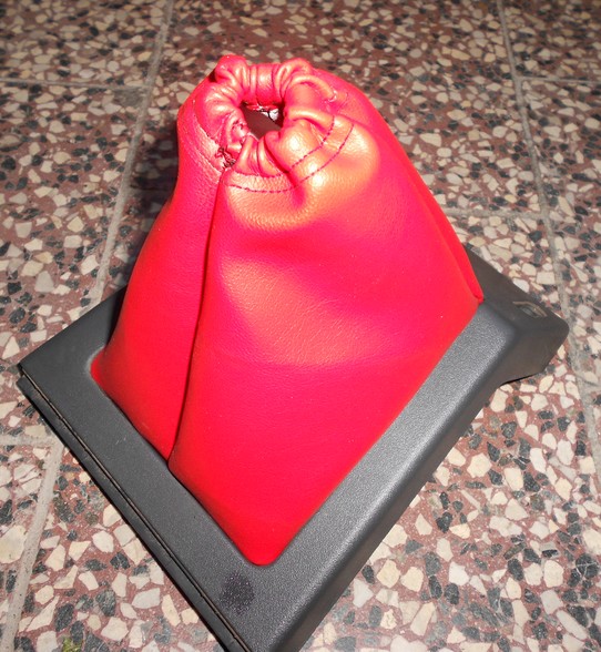

Potom mi nedalo a chtěl jsem vyměnit manžetu na radicí páce, protože byla už roztrhaná. Měl jsem schovanou manžetu ze 405, ale bohužel ta tam nejde, protože je nenší.
Tak mi nezbylo nic jiného, něž si ji zkusit vyrobit. Našel jsem sice jenom červenou koženku místo černý, ale výsledek myslím nění nejhorší.
Řekněte sami jestli se povedlo.

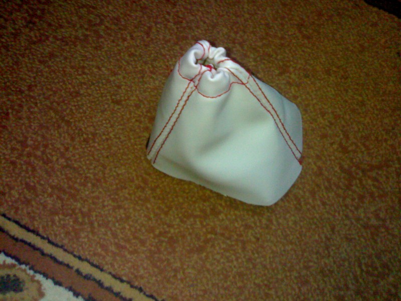

Děkuju, ale na fotce to vypadá lépe než ve skutečnosti.
Byl to první pokus, šití koženky na mašině, ale jestli to budu dělat někdy přiště dopadne to lépe a nebudou tam takový chyby.

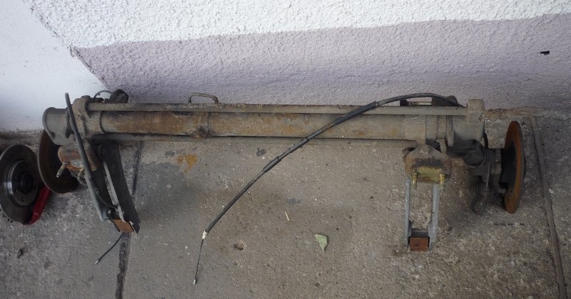

Minulý víkend jsem byl na návštěvě u Drakena a dovezl jsem si domů zadní GTi nápravu. Tímto mu děkuji.
Dnes už náprava vypadá trošku jinak. Jsou na ní sundány komplet brzdy a jsou celý rozdělaný. Kromě lanovodů. Ty mi nejdou z třmenů vyndat. Jsou dost přirezlý, ale ono se to časem povede.
V týdnu jsem ještě vše nastříkl a prolil brzdovkou, aby sli vyndat torzky.
Jelikož jsem je vyndaval poprvé, tak moc děkuji Maxikovy za jeho rady.
Stabilizační torzka je venku a zítra zkusím vyndat ty dvě zbylé.

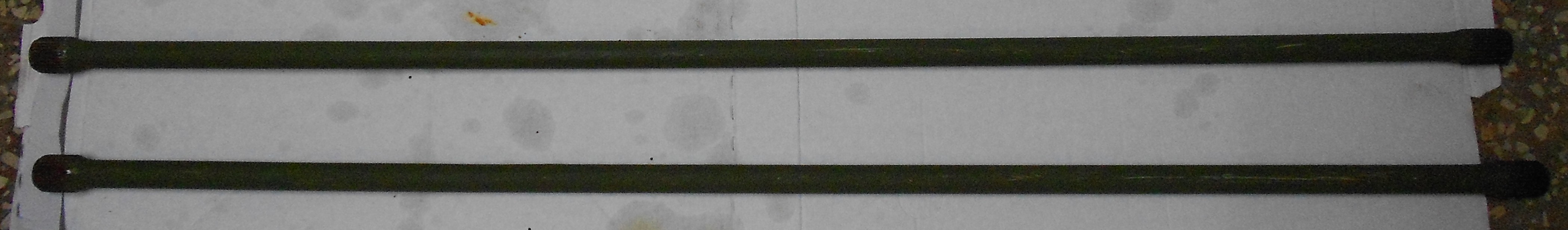

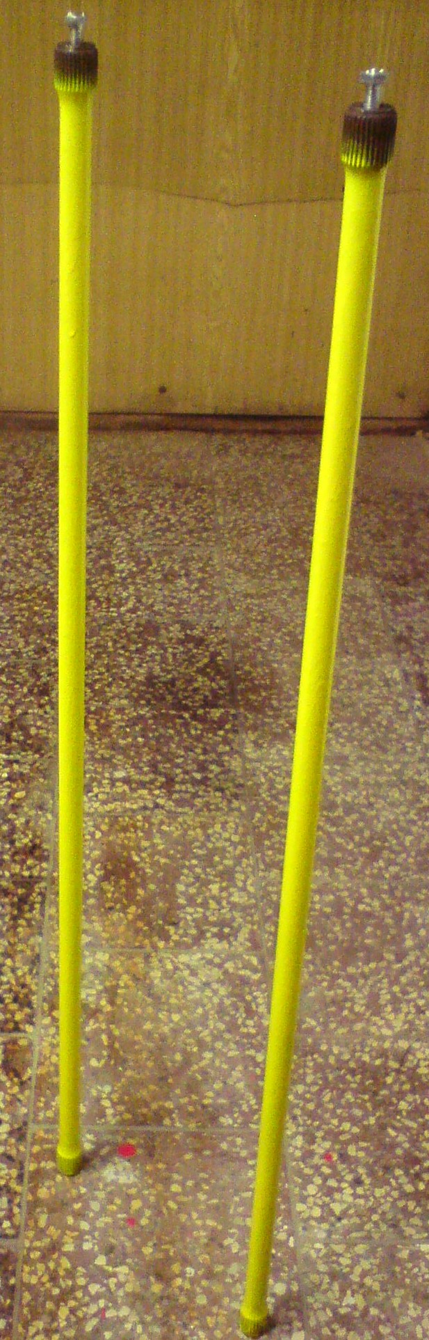

Dneska jsem dodělal torzky a myslím, že se mi celkem povedly.
Jsou obroušené, natřené základem a potom stříklé 2 vrstvama barvy.

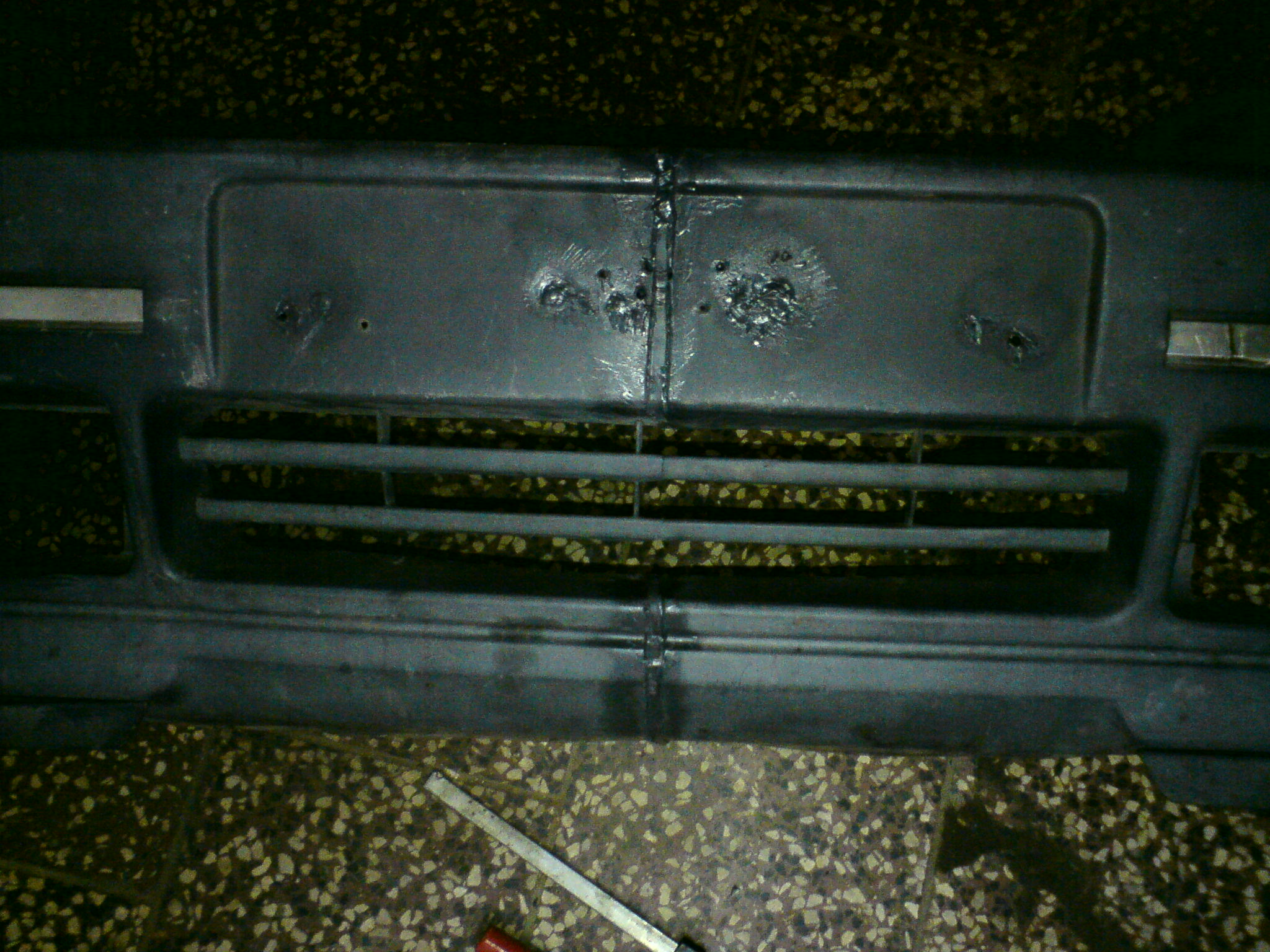

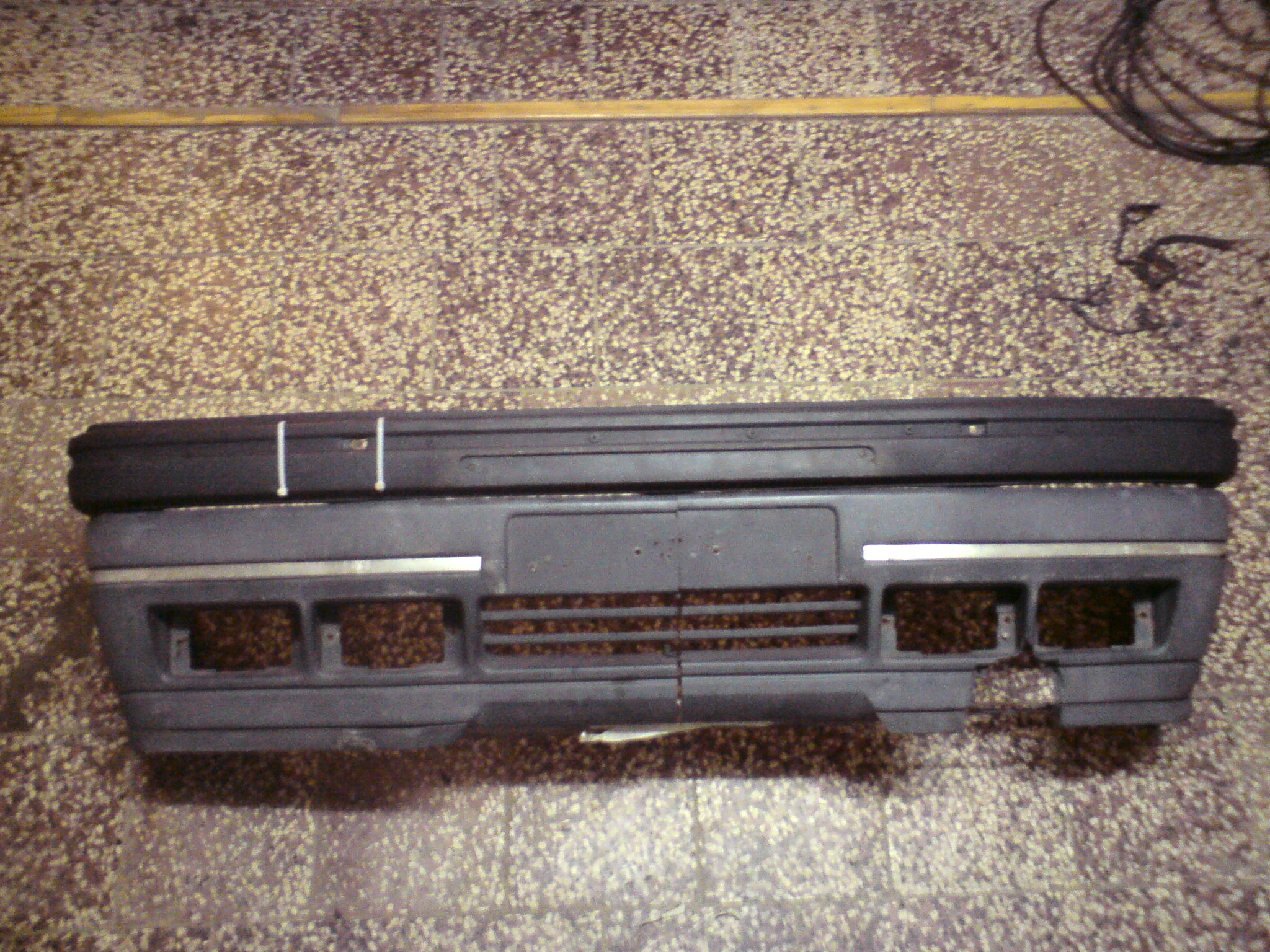

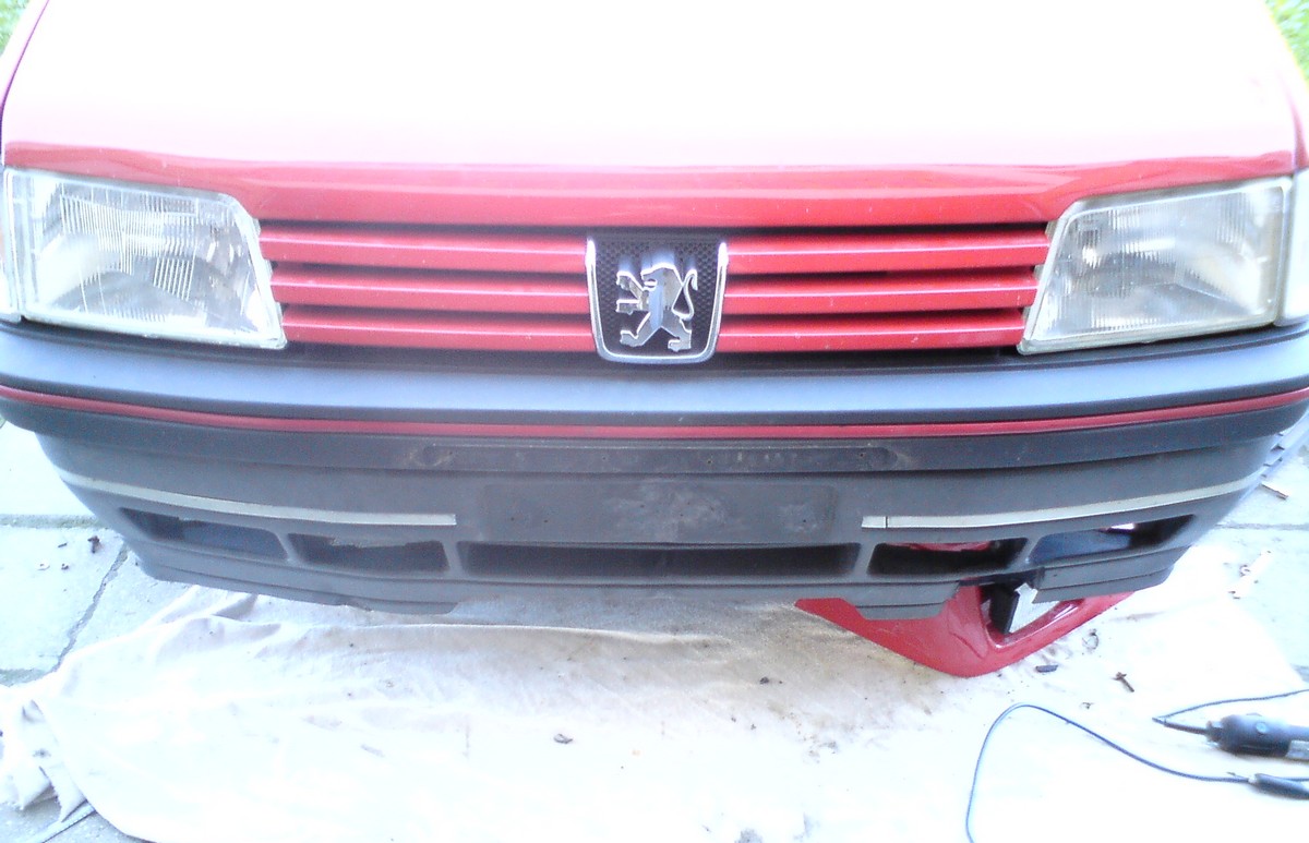

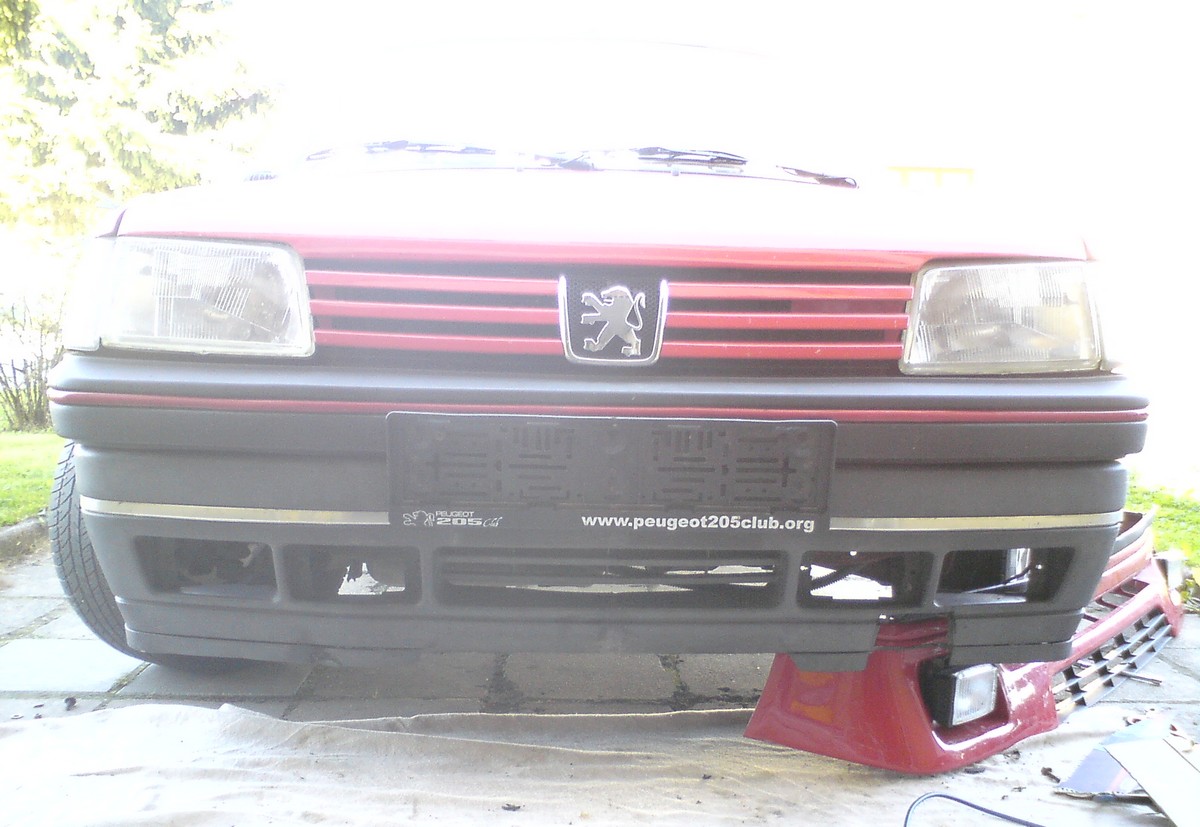

Náprava byla na nějaký čas odložena a pracuje se na předním nárazníku ze 309. tímto děkuji Maxovi a nárazník a Drakovi za rady.
Nárazník mám upravený na správnou velikost a svařený. Je to zatím jenom na hrubo. Díra na pravé straně u tažného oka, už je taky zavařená.
Zítra ho zkusím dát na auto a doupravit, kde bude potřeba.
Posuďte sami jak to bude vypada.
Sorry za kvalitu, ale foceno mobilem za špatného světla.

Re: Peugeot 1.9 D by Bartik
A hele můj nárazník tak ad slouží

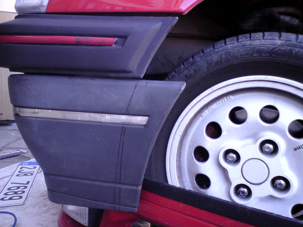

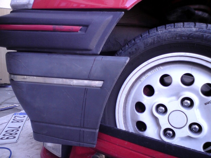

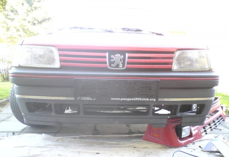

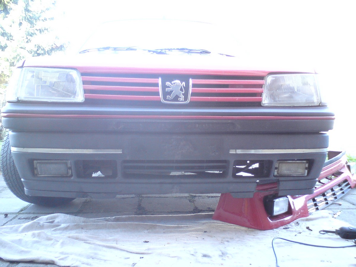

Sloužit snad bude dobře.
Dneska jsem se vhrnul na hrubé dopasování nárazníku.
Zepředu se mi to moc líbí, ale když jsem to viděl ze strany, už to bylo horší.
Mlhovky jsem tam jenom tak nastrčil, aby bylo vidět, jak to bude vypadat.
Jo při vaření nárazníku, se mi uprostřed krapet prohnul, ale když se tam dá podložka pod RZ, tak se to uplně ztratí.
Posudte vy, jestli je to dobré či ne.
až bude v barvě tak to bude o něčem jiném
a cim / jak si to zvaral .?. -v robote?? :-)
Ste sa nejak rozbehli z tymi naraznikmi
Pujčil jsem si svařečku na plasty v práci a tim jsem to svařil.
No ten nárazník už jsem chtěl dlouho, ale nikde jsem ho nemohl sehnat. Když už jsem ho měl slíbený od Maxe, tak s tím přišel Draken a to mě ujistilo, že ho určitě chci.
