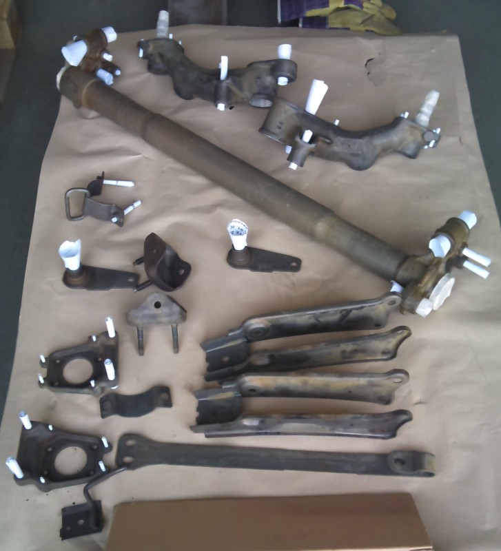

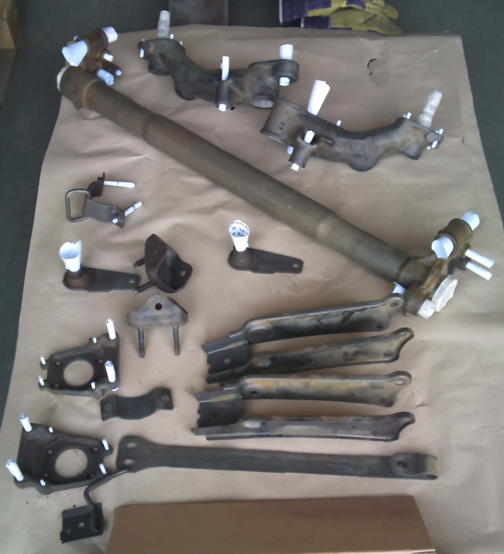

Po vypaleni oleja, priprava na farbenie:

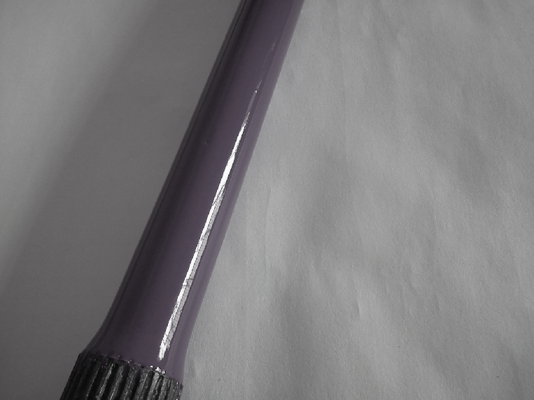

blackdragon
Příspěvky: 716
Rok narození: 1977
Re: Peugeot 205 GTI
Příspěvek od blackdragon »
Torzka v zakladnej zinkovej farbe:

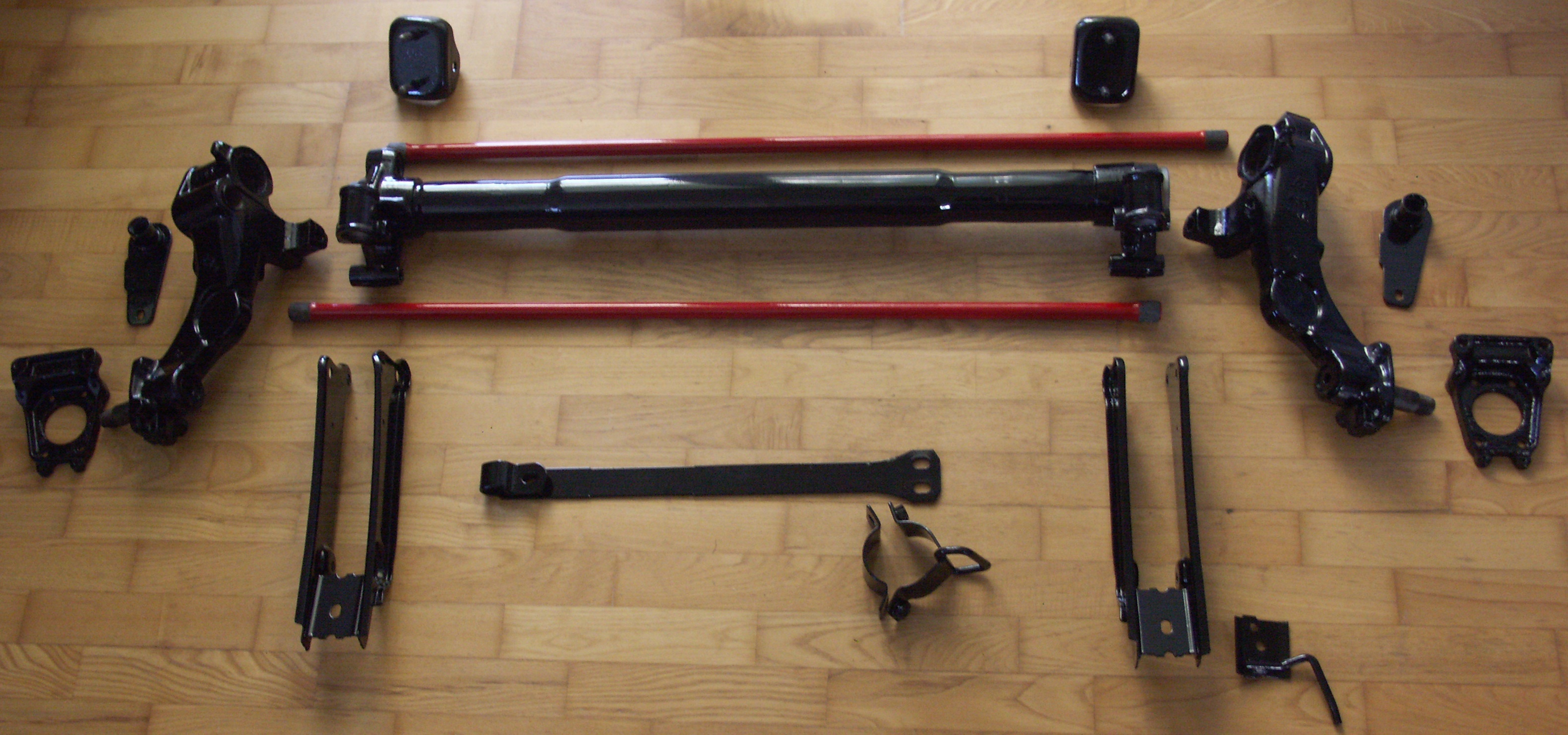

blackdragon
Příspěvky: 716
Rok narození: 1977
Re: Peugeot 205 GTI
.......blackdragon

:up: :up: Kdybych věděl jak to rozdělat a složit taky bych si to nechal udělat
Re: Peugeot 205 GTI
blackdragon píše:
ty krávo to je mazec :up:
