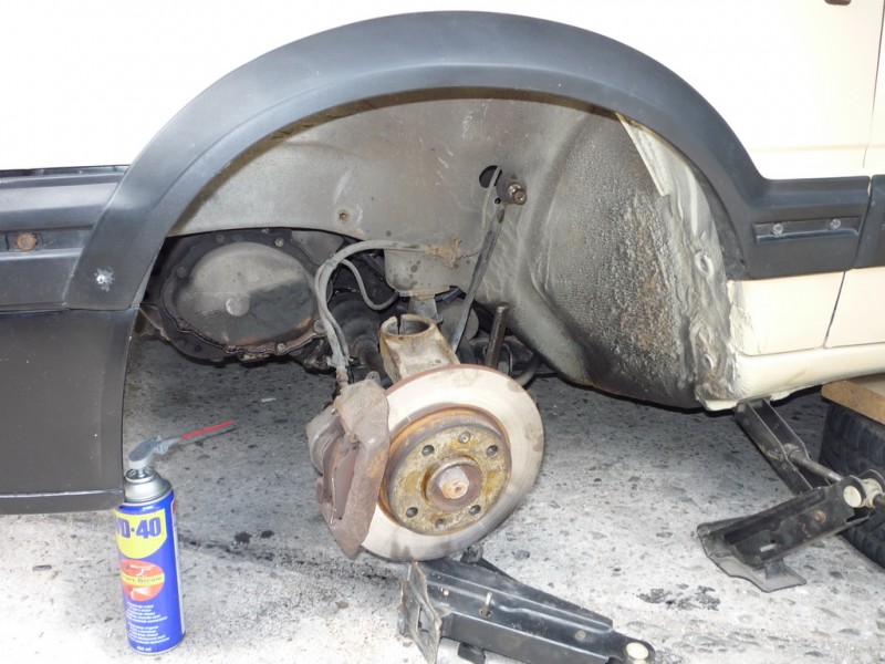

Po nahození novejch čepů přišla na řadu geometrie. A sou to čím dál větší vydřiduši :bas: jenom za skontrolování geometrie (ani nic neštelovali, protože sem se s čepama trefil přesně) chtěli 400,- :bas: snad už naposled :fran:

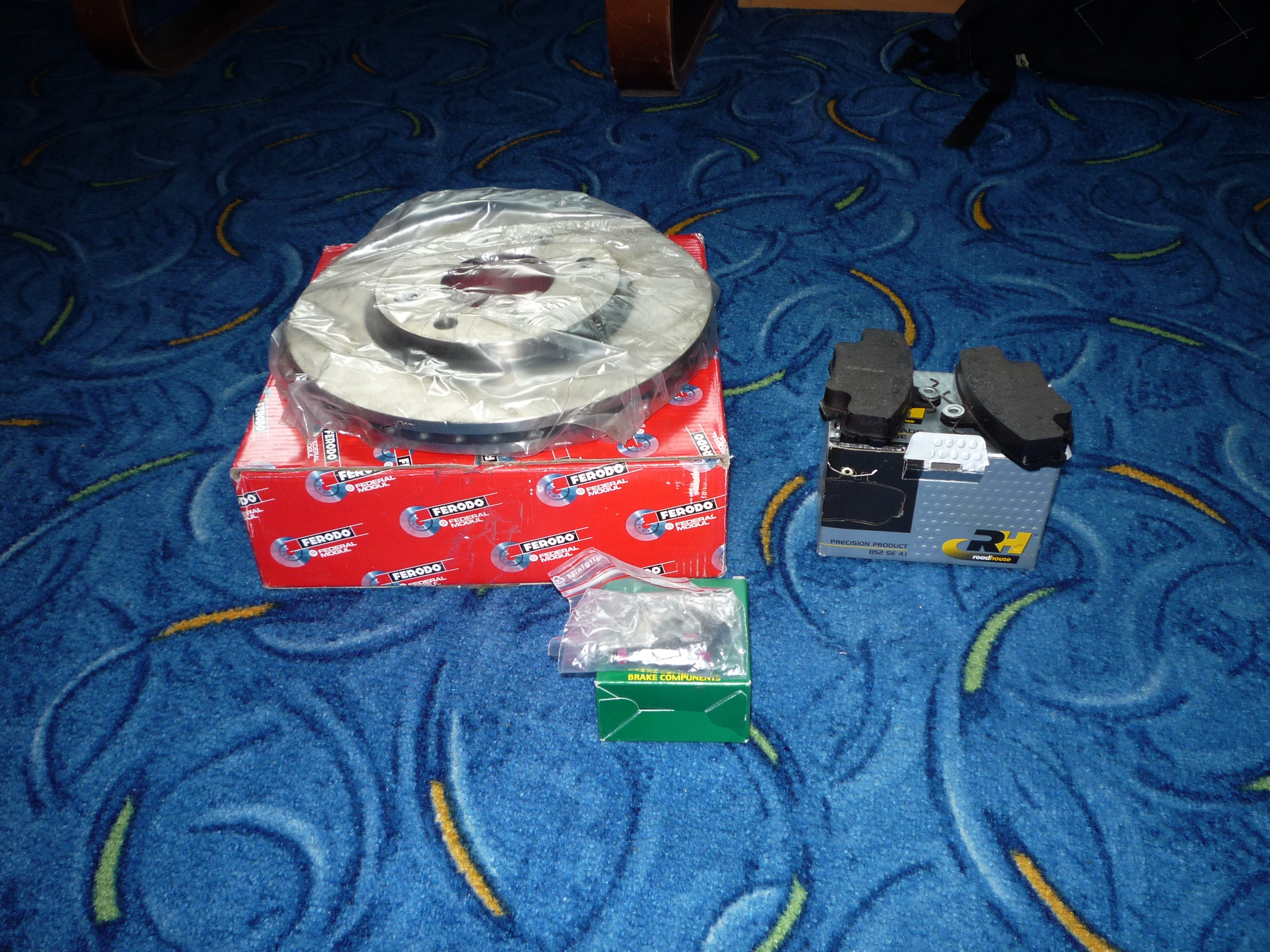

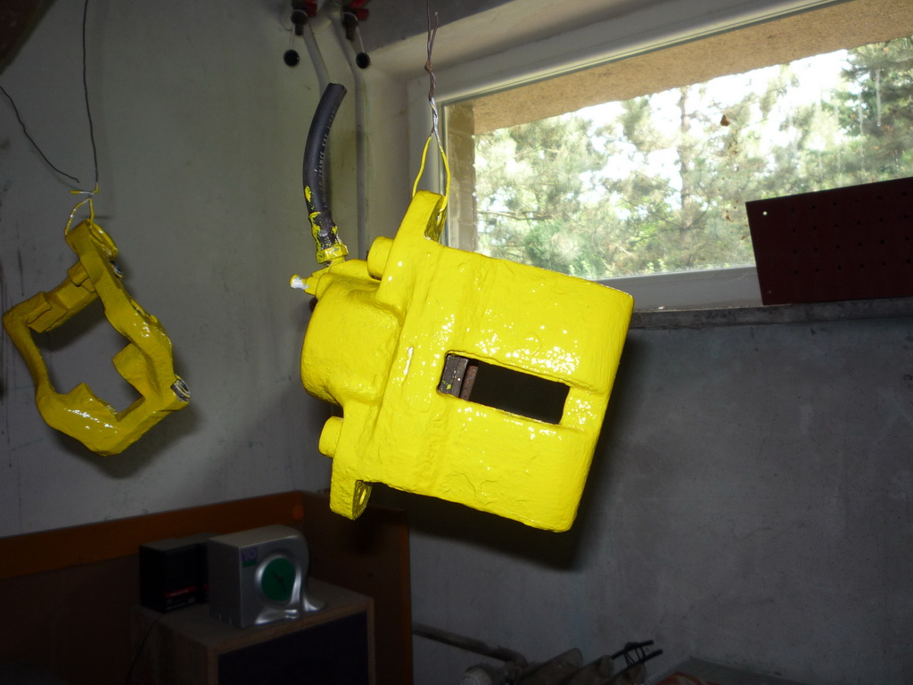

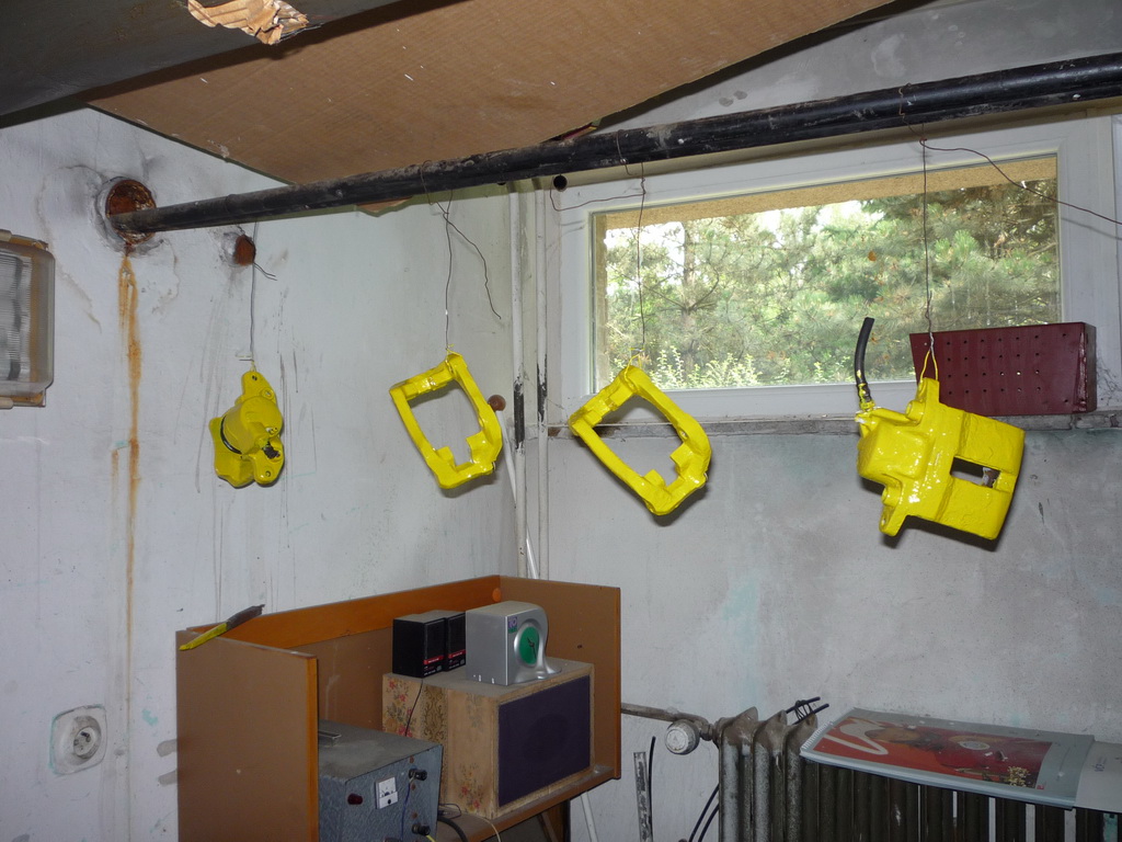

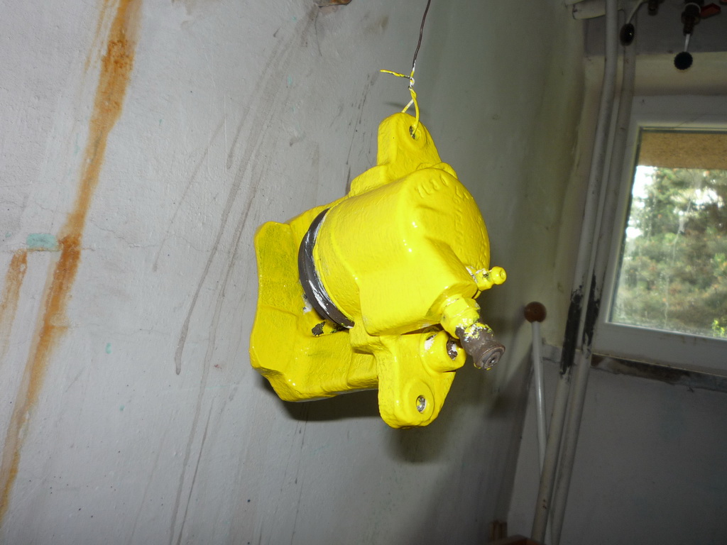

Taky sem byl dneska na nákupu. Už mám doma kotouče a desky, teď jenom počkat až uschne barva na třemenech a může se jít montovat. Jenom se modlim, aby šly povolit brzdový hadice ze starejch třmenů
Re: Pugy 205 1.8 XRD

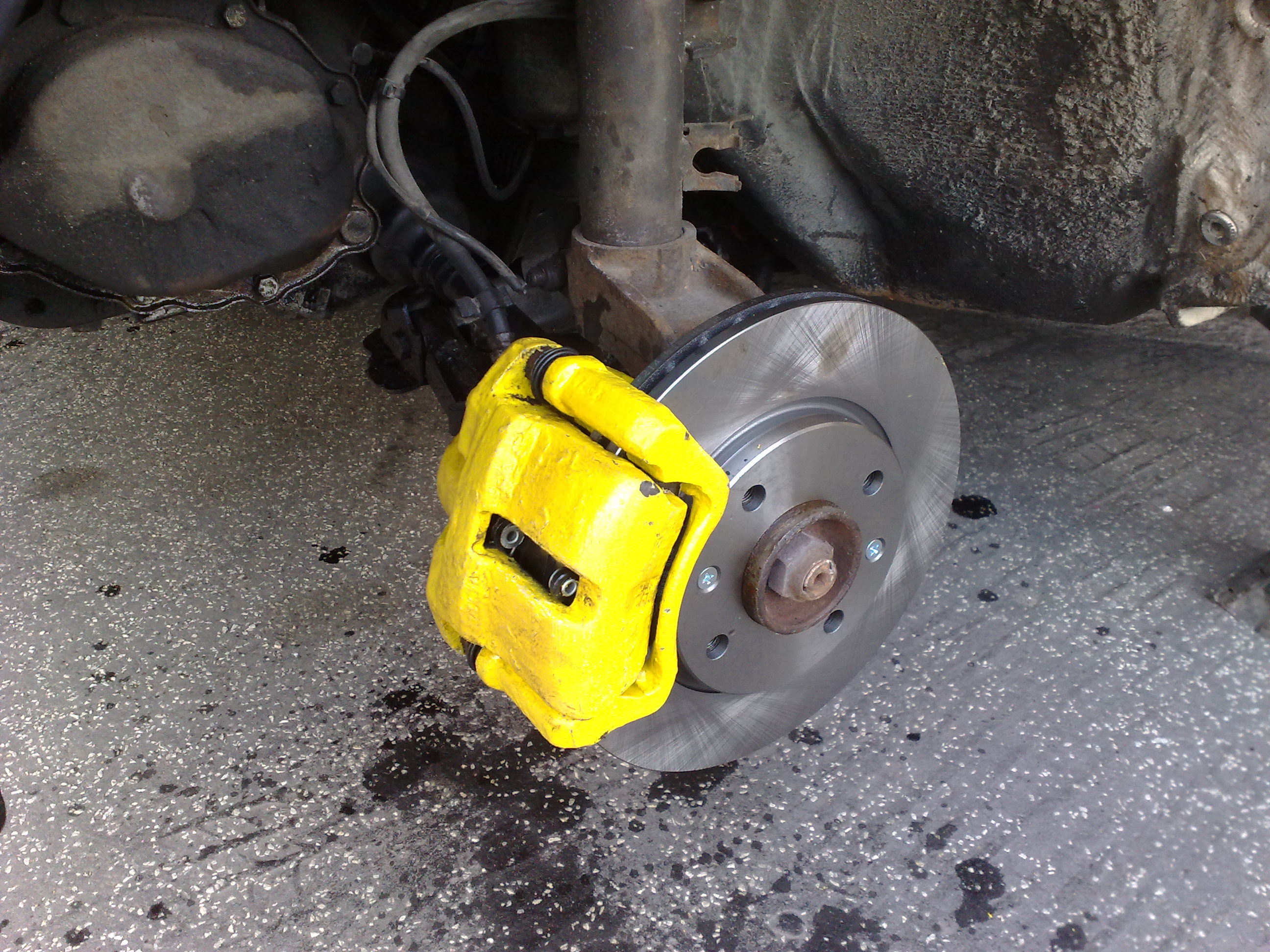

A už sou třmeny pěkně žlutý
A je hotovo. Teda prozatim. Ještě je v plánu posilovač a HBV z gti
Před (starší fotka)
Po

Dneska sem skoumal starý třmeny a už sem zjistil, proč auto nebrzdilo. Ty třmeny měli v háji prachovky na pístu a ten píst byl zalitej v bordelu a přireznul ke třmenu. Ani náhodou sem ho nedostal ven (vůbec s nim nejde pohnout), takže sem celou dobu brzdil jenom zadníma kolama :fran:

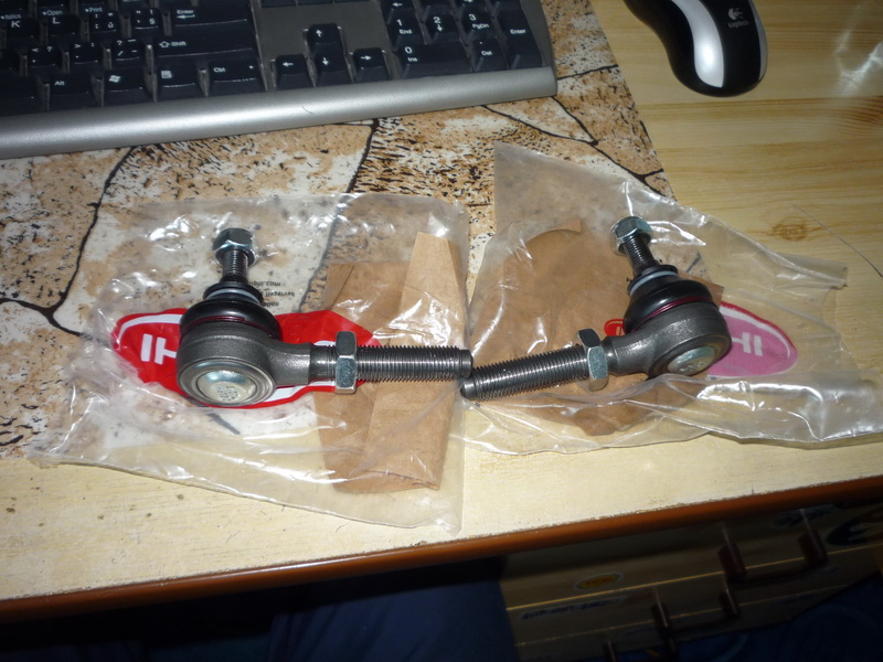

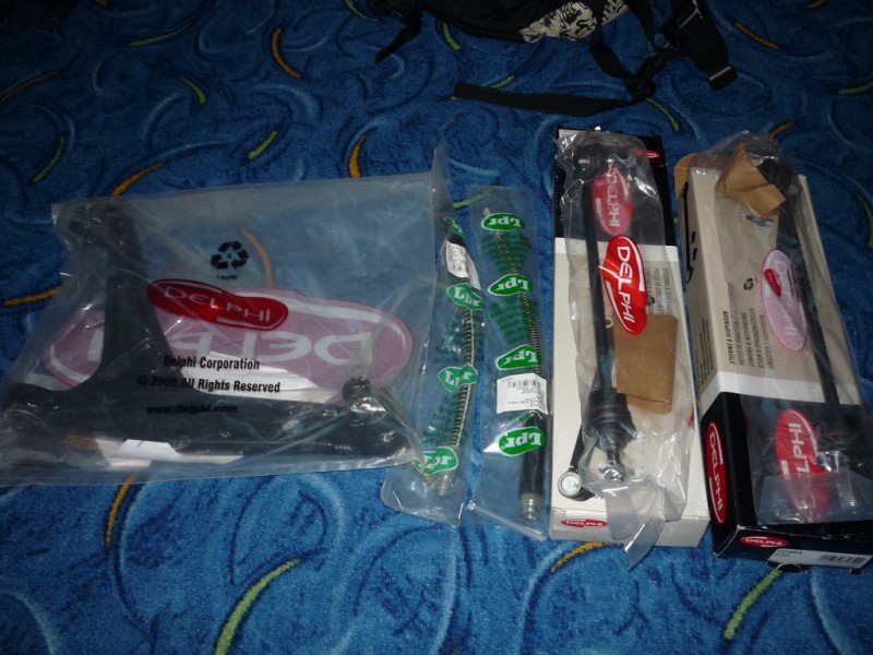

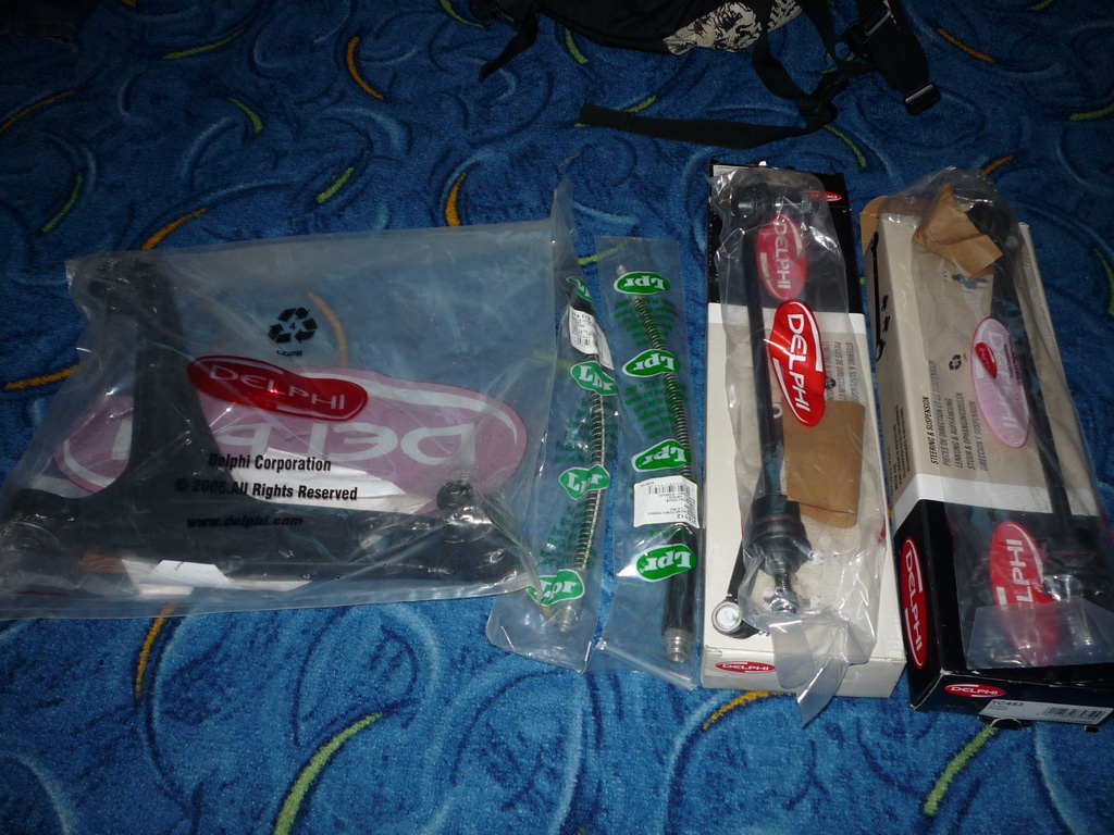

Dneska dorazil další balíček pro pugyho. Levý rameno (delphi), tyčky stabilizátoru (delphi) a přední brzdový hadice (LPR). Za docela slušný prachy, no ne?
Hned zejtra to pude na auto.

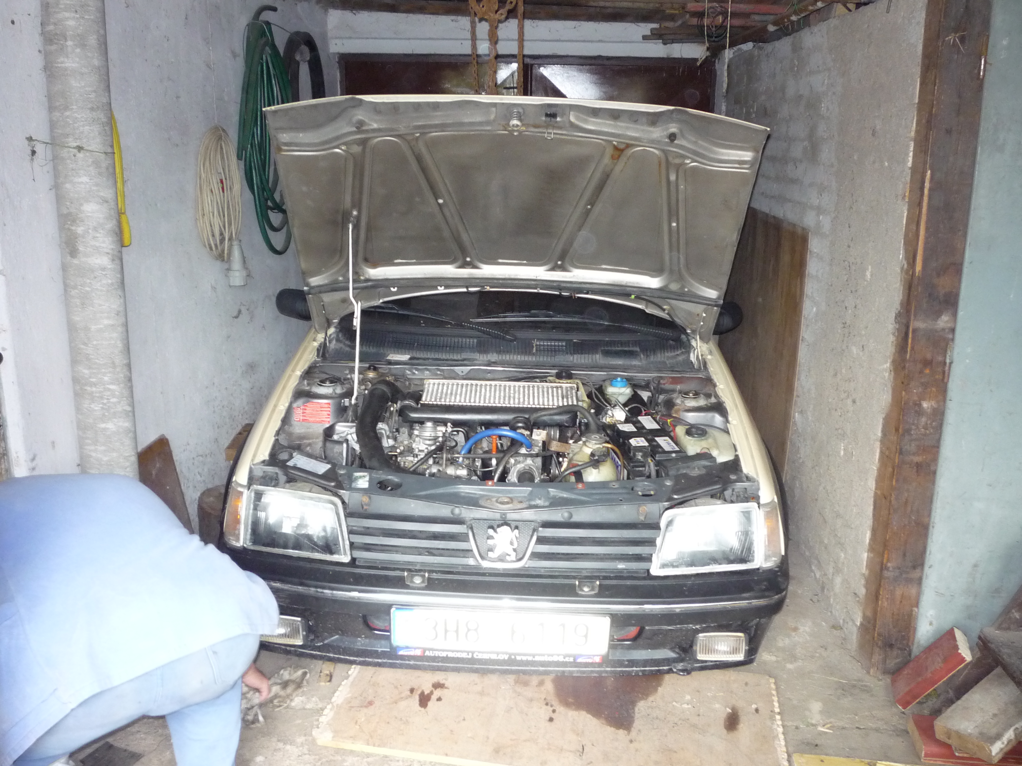

Tak brigáda nebude, pučil sem si kladku a motory byly za chvíly přehozený. TD sme dneska posadili do auta a něco sem i dal dokupy, třeba už auto stojí na kolech. Skoušel sem ho i na sucho startovat a chytil až po 10 minutách strašnýho kouře, ale pak běžel jak hodinky. zejtra dám dokupy zbytek a snad už vyrazim :car:

tak mám hotovo, auto jede. převodovka zůstala původní, protože ta TD měla uraženej úchyt pro silent, víc fotek je v příbězích
Malé shrnutí. Motor je podle všeho 1.8 TD 66 kW (XUD7TE) - v techničáku původního auta byla 2.1, takže trochu zklamání, ale jede to líp jak atmosféra. Převodovka zůstala z 205, protože je kratší a tudíž auto líp zrychluje a za druhý, ta td měla ulomenej držák pro zavěšení do auta, takže je nepoužitelná. Motor rok stál v garáži jen tak, takže nejdív byl problém ho "odlepit" ale povedlo se. Další problém bylo první nastartování. Po napumpování nafty a otočení klíčku začal startovat, ale nechytil, pouze čudil jak darebný kamna. Po cca 20 minutách točení, žhavení a výměny baterie, protože ta moje se nějako vybila, konečně chytnul. To, co vylítalo z vejfuku se nedá ani popsat, ale po minutě chodu se zklidnil a teď chytá na první otáčku. První dojmy z turbíny sou všelijaký, motor se mi zdá o něco hlučnější a silnějc "vibruje" celym autem, ale na druhou stranu tahá jak blázen. Konečně nemusim při předjíždění náklaďáku podřazovat až na dvojku. Jinak kratší převodovka mu dodala hodně života oproti převodovce z td. sice to nemá maximálku 170, ale kdy taky pojedu 170? Motor krásně tahá od 1200 ot. což původní už chcípal. Zrychlení z 80 na 120 na pětku už se dá měřit v sekundách a není to moc, to pak někdy změřim přesně. Největší problém bude vejfuk, sice tam sednul přední díl z 405 a na něj původní trubka, ale vepředu kolem nápravnice je strašně málo místa a mlátí to tam, při 2000 ot. to je až nechutný, takže tam pude spátky vejfuk z 205 s tim, že se na něj navaří příruba z td. Pak musim trochu předělat sání, abych mohl nastěhovat zpátky trumpety a expanzku vrátit na původní pozici. Příští tejden mě čekaj rozvody, olej a přetěsnění vstřiků. pak už jen jezdit :car:
