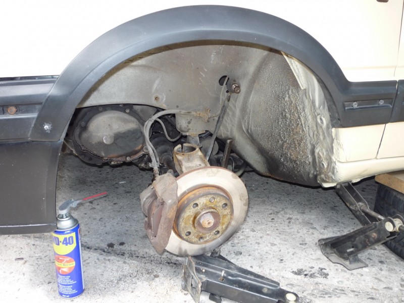

Po nahození novejch čepů přišla na řadu geometrie. A sou to čím dál větší vydřiduši :bas: jenom za skontrolování geometrie (ani nic neštelovali, protože sem se s čepama trefil přesně) chtěli 400,- :bas: snad už naposled :fran:
Taky sem byl dneska na nákupu. Už mám doma kotouče a desky, teď jenom počkat až uschne barva na třemenech a může se jít montovat. Jenom se modlim, aby šly povolit brzdový hadice ze starejch třmenů

A už sou třmeny pěkně žlutý

A je hotovo. Teda prozatim. Ještě je v plánu posilovač a HBV z gti
Před (starší fotka)
Po

Dneska sem skoumal starý třmeny a už sem zjistil, proč auto nebrzdilo. Ty třmeny měli v háji prachovky na pístu a ten píst byl zalitej v bordelu a přireznul ke třmenu. Ani náhodou sem ho nedostal ven (vůbec s nim nejde pohnout), takže sem celou dobu brzdil jenom zadníma kolama :fran:
