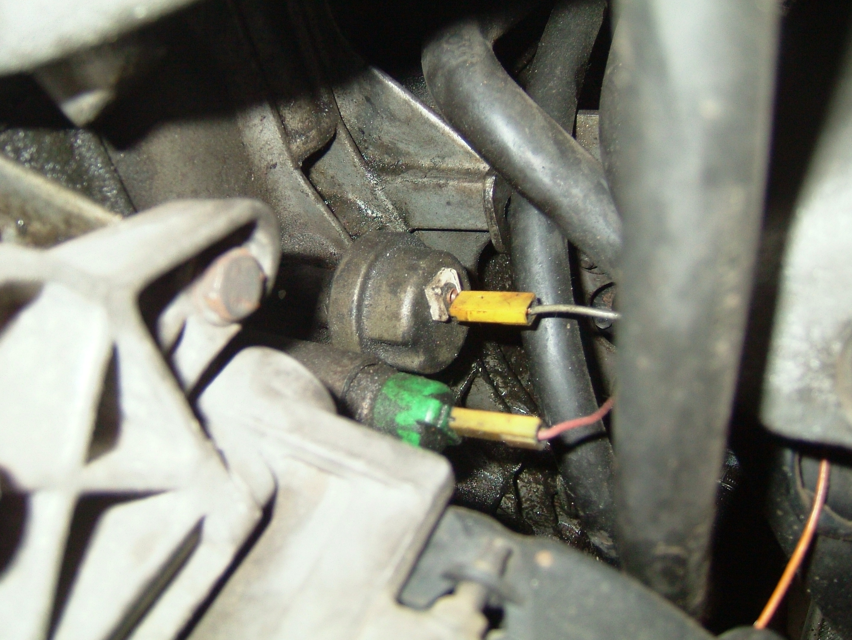

maly dotaz ... cidlo teploty oleje - je na vane, cidlo tlaku je na motoru stranou ke svetlam ?

nad olejovým filtrem ... hned vedle je spínač tlaku olejevinorak píše:no je pod sacíma parohama

totok je to cidlo tlaku oleje ?

jojo .. to vetší je snímač tlaku oleje (ukazuje ti na budíkách jaký tlak máš v oleji) a to menší je tlakový spínač (pokud ti tlak spadne pod 0.6 baru tak ti rozsvítí STOPku a nízký tlak oleje)

a cidlo teploty oleje je nekde u vyputniho srubu je tak ? mam tam lyzinu a nechce sa me pod to ted lehat ...

čidlo teploty oleje je zezadu olejové vanyThyoridas píše:a cidlo teploty oleje je nekde u vyputniho srubu je tak ? mam tam lyzinu a nechce sa me pod to ted lehat ...

este jeden dotaz ... jake je cislo a barva dratu vedouciho od cidla teploty oleje ? cidlo bych tam mel ale nevede od neho zadny drat, tak sem ho chtel znova natahnut, melo by to stacit do pojistkove skrine ale nevim ke kteremu dratu vedoucimu od budiku ho pripojit aby to fachcilo, nechce sa me to dohledavat tak lesti nekdo vite prosim poradte ...

Drát od teploty oleje by měl mít označení 30A .. barva nevím

červená nebo bílá, jeden je pro teplotu a druhý pro tlak, ale už nevim kterej je kterejWoMec píše:Drát od teploty oleje by měl mít označení 30A .. barva nevím
