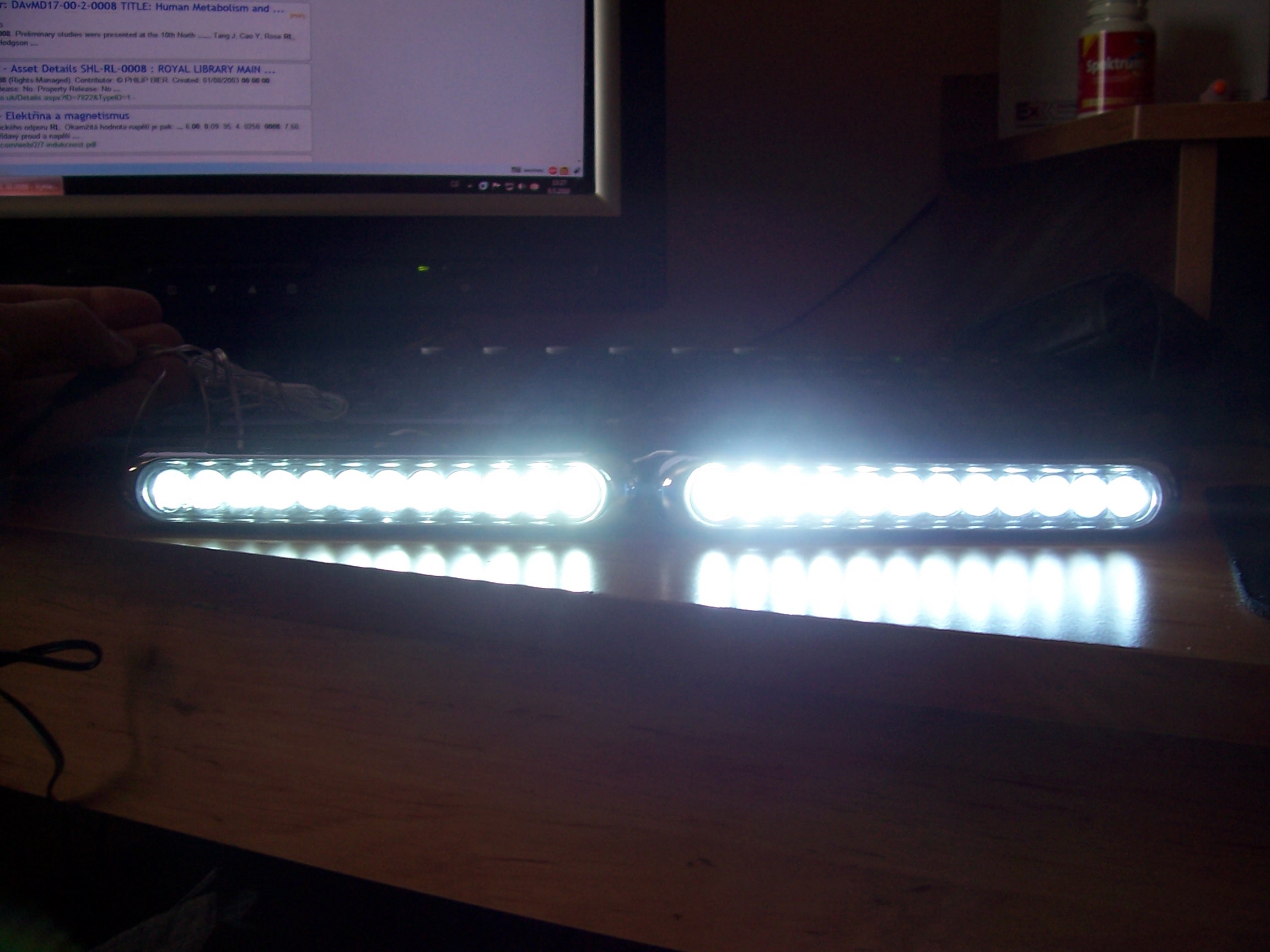

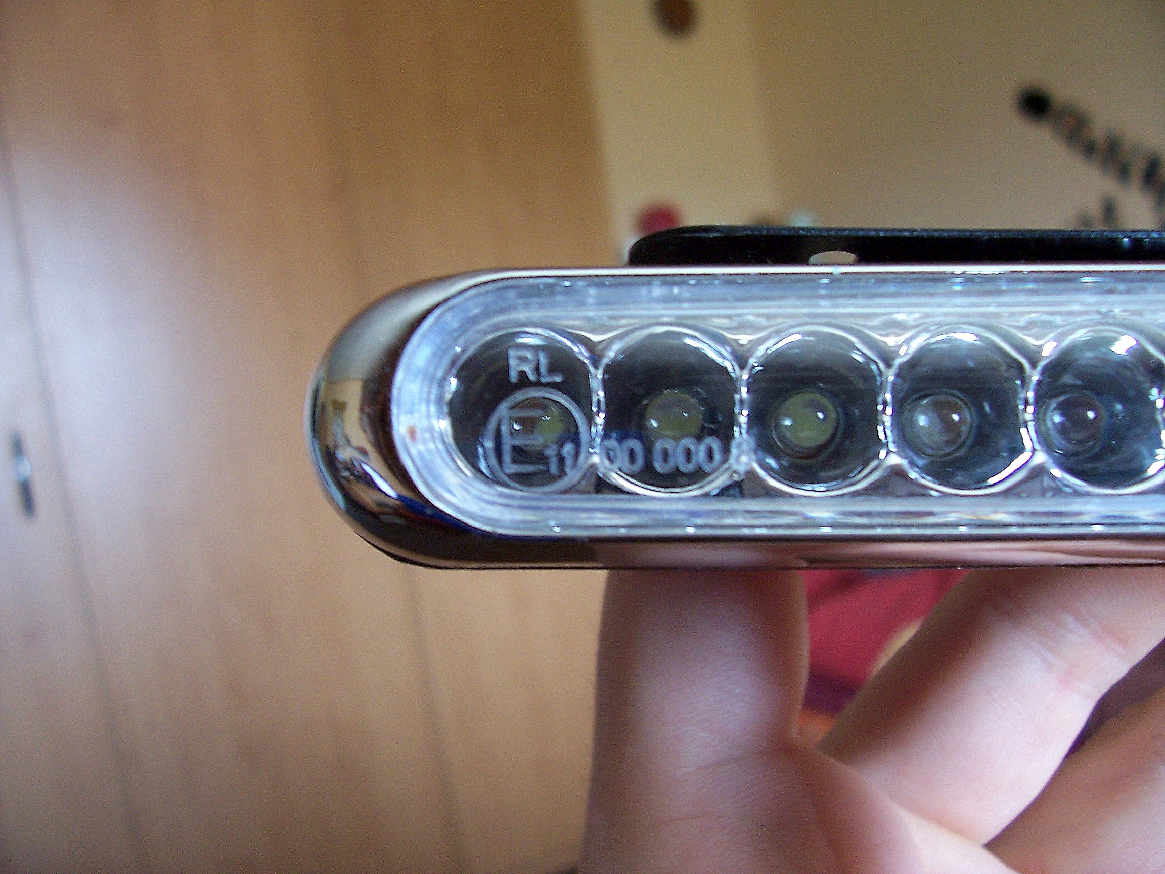

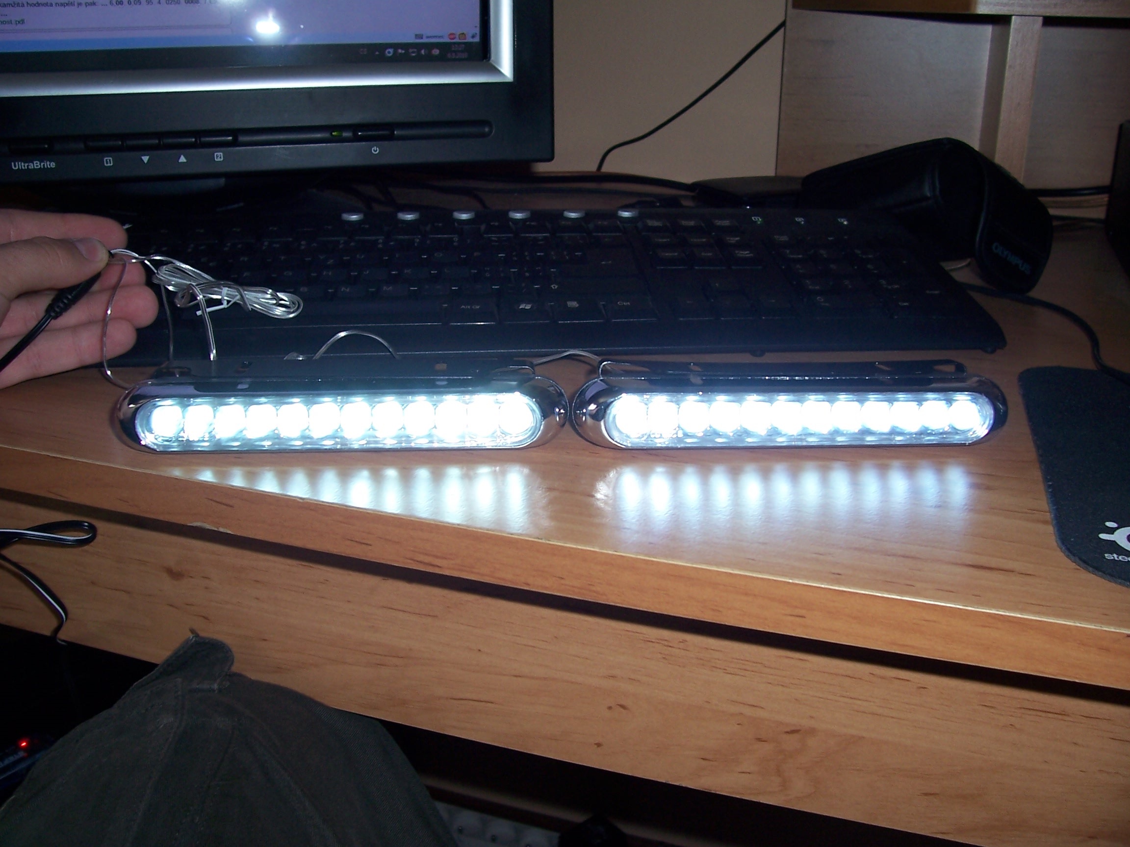

světla pro denní svícení jsou doma ... a jsem z nich trochu zklamaný. Jednak prodejce uváděl trochu jiné rozměry než v reálu jsou, takže jsem se hnedka lekl, že se nevlezou do spoileru ale naštěstí tam padnou jak prdel na hrnec. Druhá věc co mě na nich zaráží je to, že byť jsou určeny na auto do exteriéru nemají téměř žádnou ochranu proti vniknutí vody. Vzadu je drátek jenom tak hala-bala protáhlý vyvrtanou dírkou a po otevření jsem nenašel žádné obvodové těsnění. Takže nějaké utěsněné se bude muset provést. Jinak svítí pěkně, akorát přemýšlím, že obvodový "chromový" plast stříknu do černé. ale to se uvidí.
Když to ale vezmu kolem a kolem tak za ty prachy je to pořád dobrý. Hlavní je, že to má vyznačenou homologaci pro denní svícení, tedy RL E11 00 0008 (v tomto případě) ... tady je pár fotek :)

No tak snad ti vydrzia nahod sem potom foto nech vidim jak si to vyriesil. Ja uz mam na aute 2 par. Tie prve mi po pol roku odisli a co zo skusenosti predajcov viem,ze okrem svetiel od helly a mycaru ostatne sa dost kazia. Dalsi problem som mal z umiestnenim tie prve boli podobne ako tie co mas a mal som ich v spojleri jak je ta skara. Len vzajomna vzdialenost medzi svetlami musi byt min 60cm a to proste neslo :myslim: Takze som zvedavy co vymyslis. Tie co tam mam teraz uz maju malinko iny dizajn a mam medzi nimi 57cm snad mi to odpusti :roll:

proti vodě to zajistím silikonem, umístěný budou pod mlhovkama, mám tam ve spoileru takový dva výřezy akorat na ně. vzdalenost mezi sebou je ok .. jenom vzdalenost od zeme je asi 24cm .. minimum je 25 .. tak snad se v tom nebude nikdo vrtat.

drakenx: beztak ti tam zatekla voda ... bavil jsem se o tom s borcem a rikal ze všechny tyhle svetla pod 1000Kč maji na prd ochranu proti vniknutí vody. Musí se to dodatečně nejak poladit ... budu na tom pracovat asi za tyden az budu mít po zkouškách :)

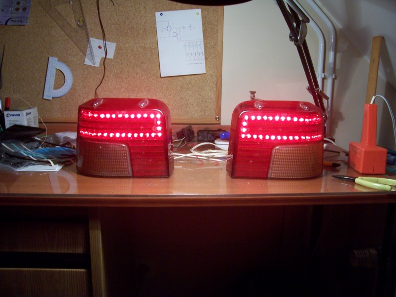

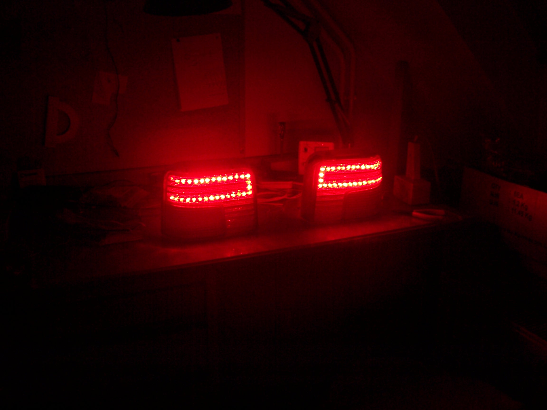

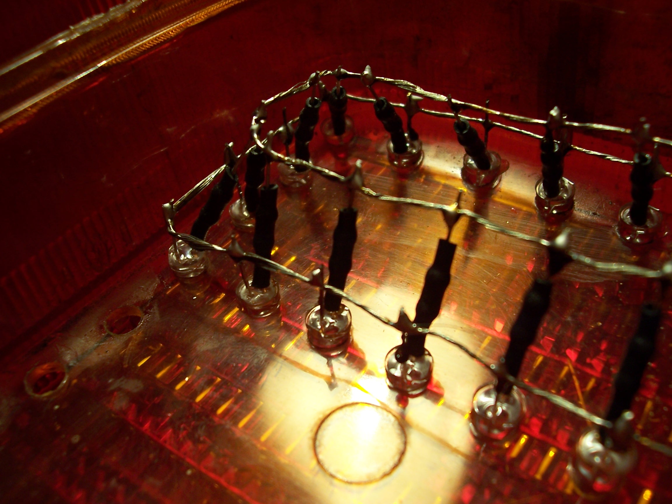

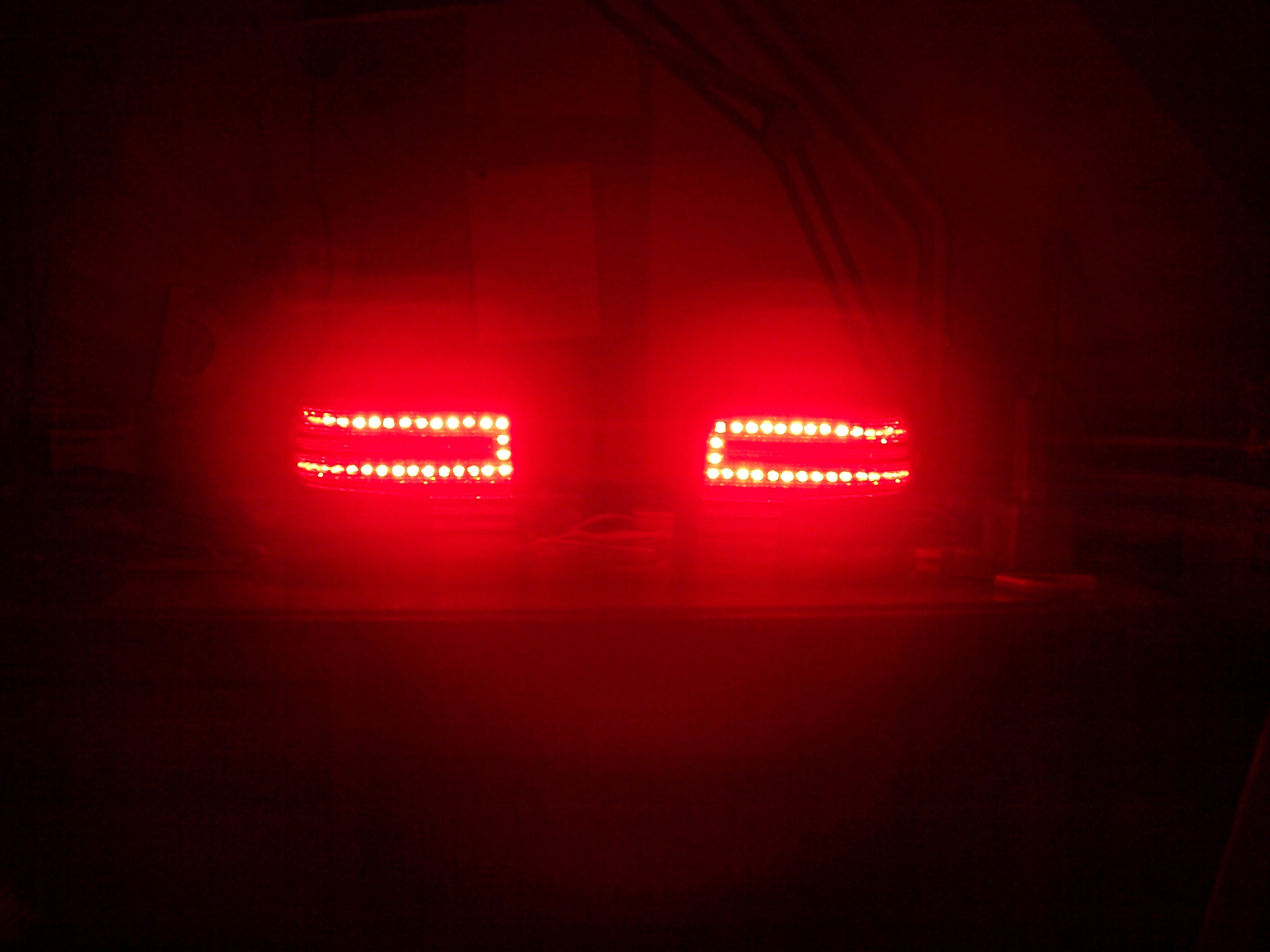

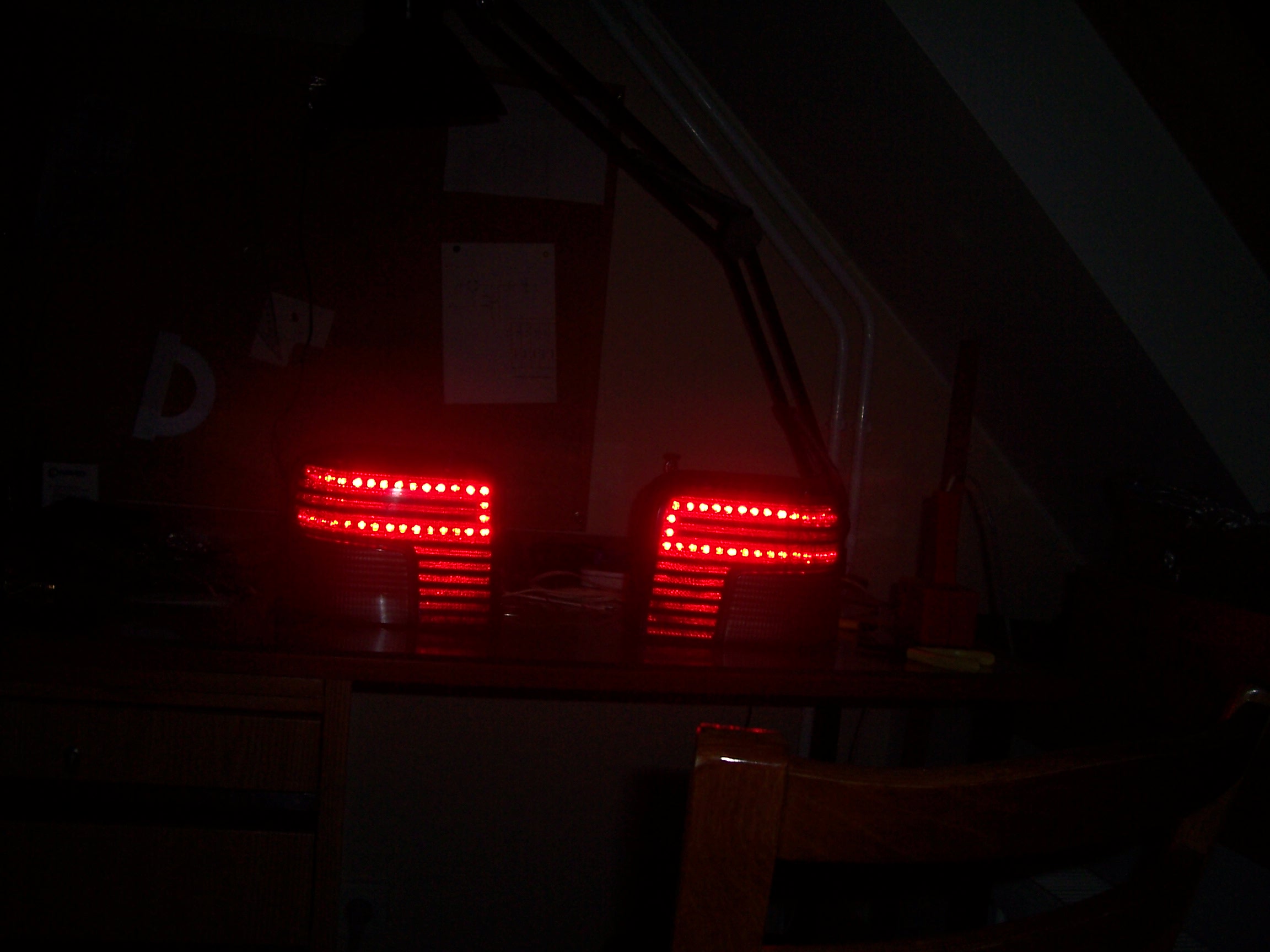

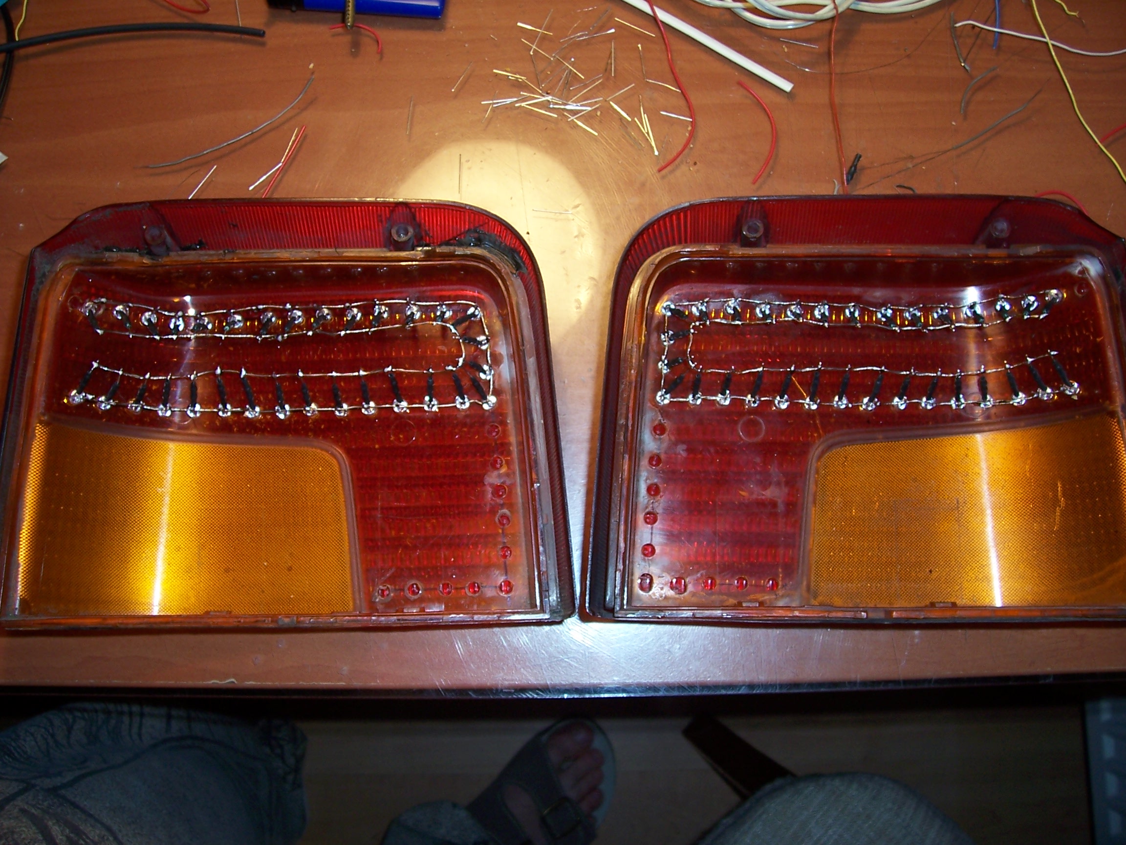

vzhledem k tomu že se u nas stěhuje obchod s elektrosoučastkama tak nemuzu nakoupit potřebné věci na montáž denního svicení (konektory, relátko, a dalsi blbosti) tak jsem zapracoval na zadních světech a poučen z předchozích nezdarů a chyb jsem udělal "Zadní LED-světla v1.2 beta" ... použil jsem 2x výkonější diody (16cd oproti předchozím 8cd), změnil jsem zpusob zapojení ( všechny diody maji svuj vlastní odpor a jsou zapojeny paralelně na 12V napájecí sběrnici) a dal jsem tomu, teda aspon podle mě, lepší design.
dál už jen foto ... a vaše komentáře ;) ... enjoy :Merci:
