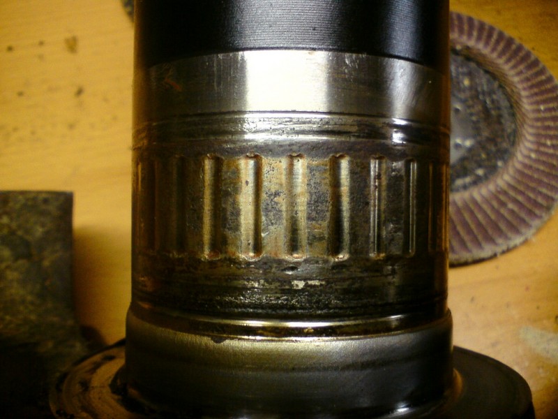

Dneska jsem dobrousil zadní nápravu a přišel jsem na zlé zjištění. Na jedné straně nám spatný ložisko ramene.
Ložisko bych ještě sehnal nový, ale čep nápravy se mi už kupovat nechce. Na ložisku jsou špatný nějký jehličky,
ale ty se dají koupit zvlášť. Myslíte, že by to stačilo, je jenom vyměnit???
Nevíte kdyžtak někdo co s tím??? Vis fotka.
Dost mě to štvě ten čep.

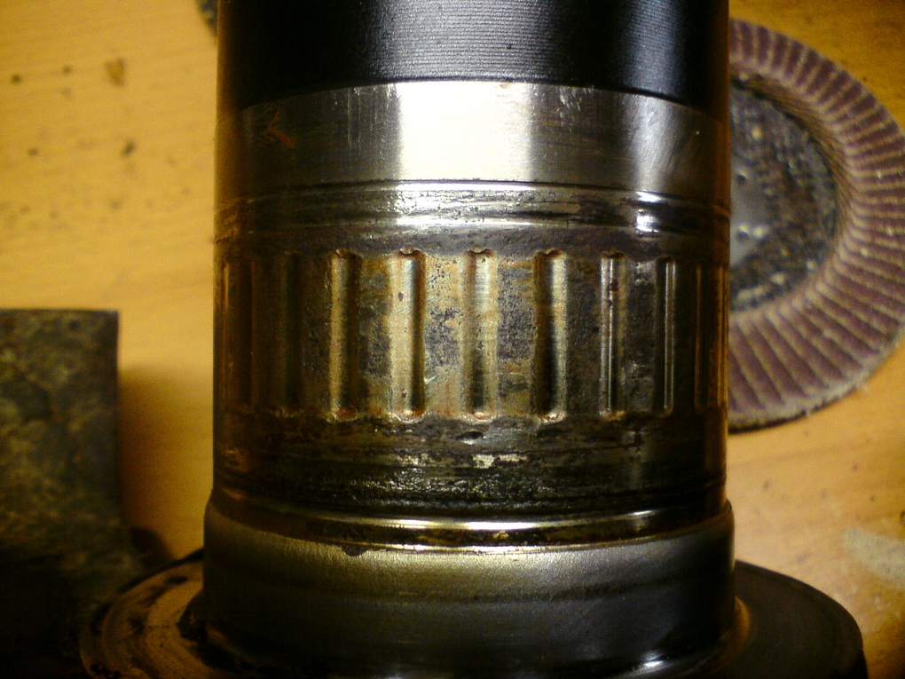

nechat přesoustružit a podle průměru nechat udělat bronzový pouzdro a to zalisovat do nápravnice
Re: Peugeot 1.9 D by Bartik
Mě napadlo, nechat na to nenést tvrdochrom. Ten se na takovéhle věci taky používá. Ale nevím, jestli by to vydrželo a jestli by to šlo.
