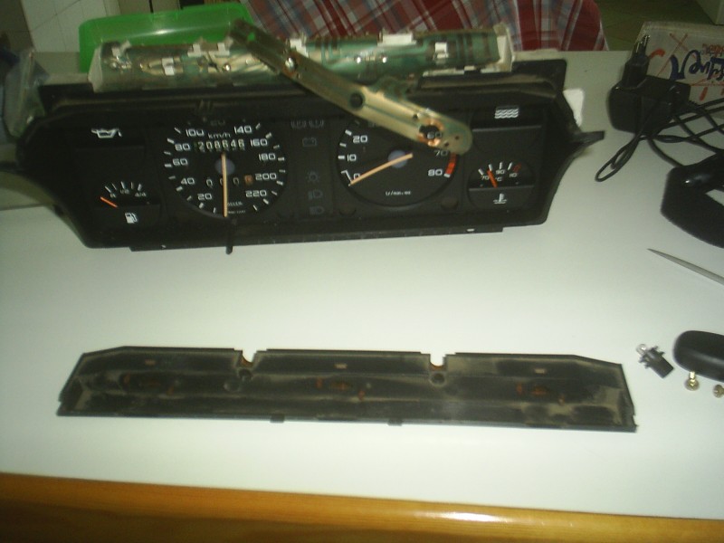

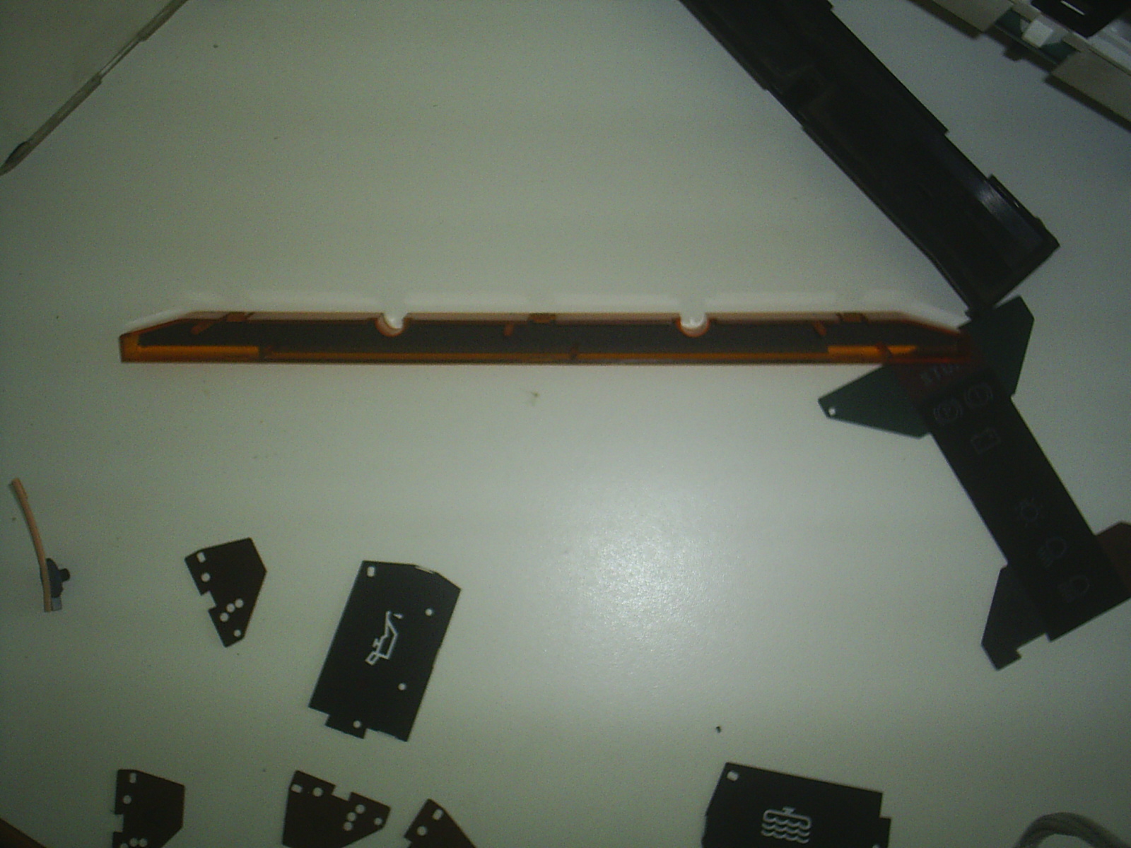

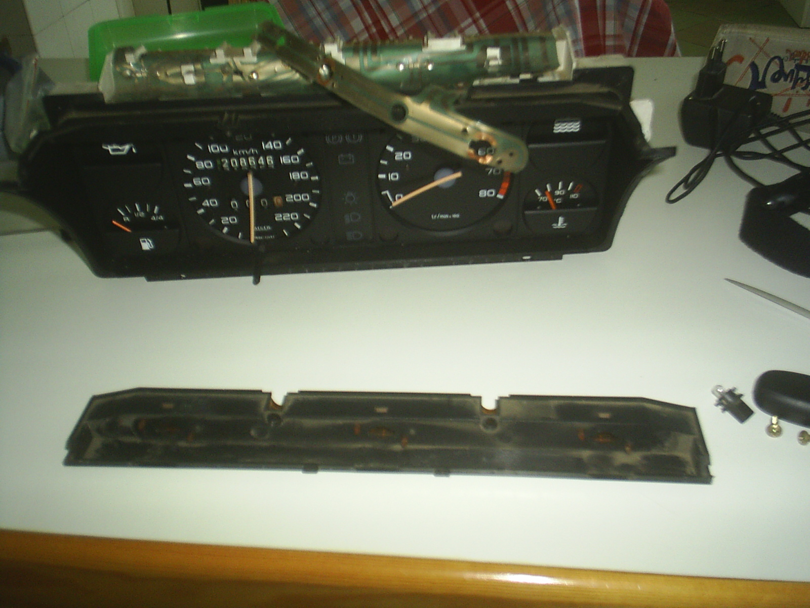

hele to je matec, ale rekni mi, jak ten plast mam vyndat. Uz se s tim se*u docela dlouho a poradnic.
Re: 205 GT; 1,4; 55 kW
vyndat? no odděláš plexi z budíků, odděláš žárovky, odcvakneš tištěný spoj a pak vysuneš směrem k sobě tu černou lištu v které ten plast je - ten plast pak vyšprcneš nožem nebo něčím takovým...mám to nafocený foťákem, ale nechal jsem ho na baráku, pak hodím foto, mám to všecko nafocený
Čeeče Mildo at ten oranzovy plast zkousim dostat ven jak chci, tak mi to nejde a nejde.
Jestli mas fotky, tak budu vdecny.
na starně jsou tuším tři zobáčky ne? je ta jen nacvaklej, ty zobáčky zatlač špičkou nože a poposuň, pak druhej, a třetí, jde to krásně, já to dělal poprvý a měl jsem to za pár sekund, ůbec nechápu jaktože to z tama nemůžeš dostat
tady je foto toho oranžovýho plastu.
Na druhé fotce jdou vidět ty oranžové zobáčky - stačí zatlačit a oranžovej plast jde pak z toho černýho v poho vytáhnout
Diky, uz jsem na to prisel. Nechtel jsem oddelavat to celni plexi, proto jsem se ptal jak. Kdyz jsem sundal plexi, tak uz to slo krasne. Diky pic.
aha, tak v tom byl problém...no bez sundání plexi se tam nedostaneš

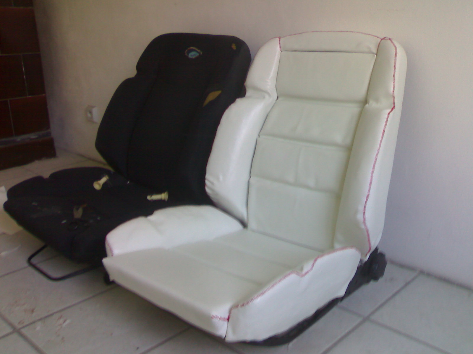

takhle nějak vypadá sedák před dokončením
Docela dobra prace.
To jsi delal cele sam???
To jsi sikula
To jsi sikula
no sám po večerech, ale ještě na tom chybí určité detaily

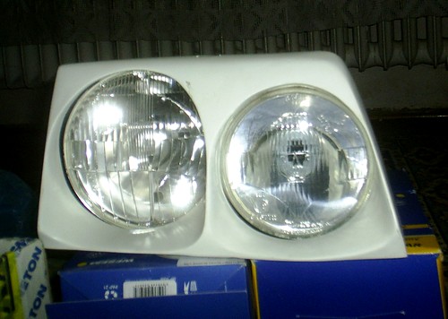

tak jsem dnes oprášil a poskládal moje 4 oka
S těma mýma je furt tma, asi už jsou nějaký vysvícený a tyhle snad budou svítit líp

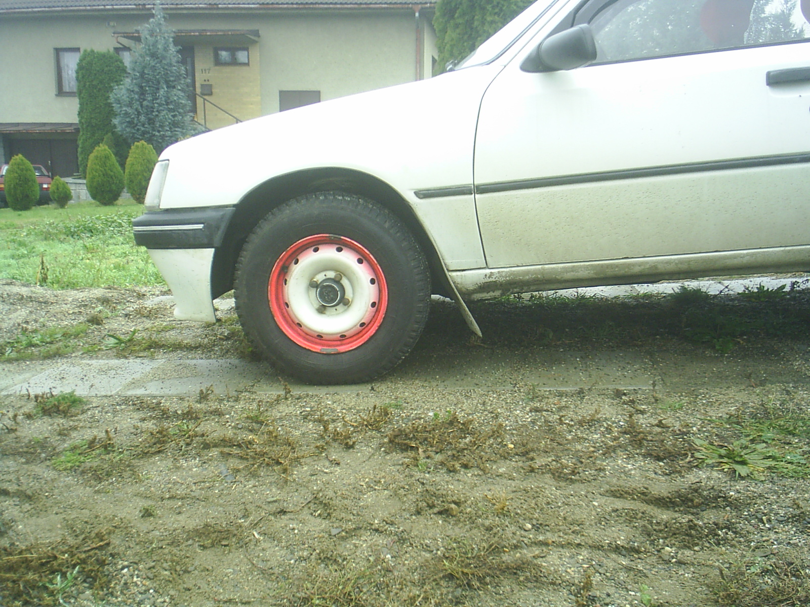

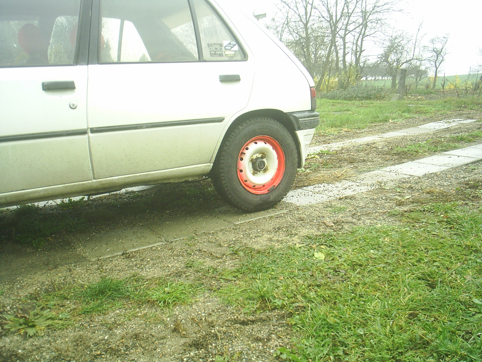

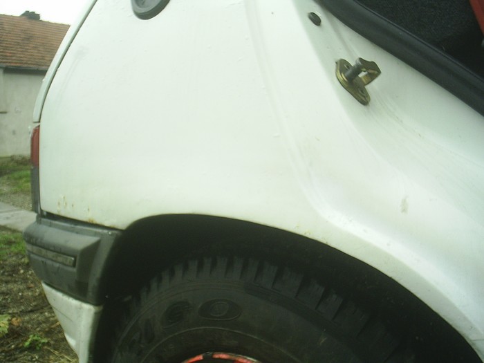

jo a ještě jsem obul novější zimní gumy co my zbyly ze škodovky, v pneuservise mi říkali že na mou odpovědnost páč jsou opravdu nějaké vysoké, na gumách sice profil není napsaný ale musel jsem sundat i zadní zástěrky aby to nedřelo, obvod tipuju že je stejnej jak s nějakýma 15"
