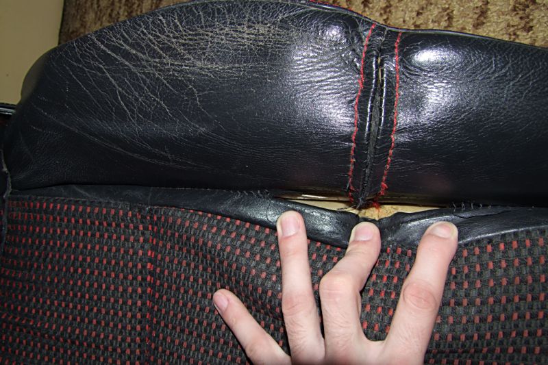

Jehla, nit a jedem :fran: . Ale čím vrátit kůži její původní vzhled !?

Na T-F jeden borec pouzival tyto produkty http://colourlock.cz/ a vysledky neskutecne.

A není lepší poškozenou kůži vyměnit za novou?! Než dělat tyhle prasárny... :roll:

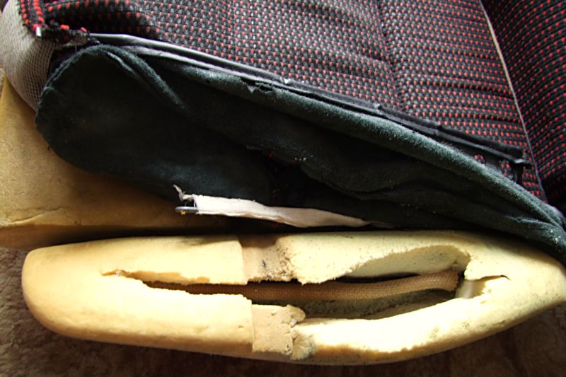

Tuhle dírku ... už nezašiju :df:

To iste som mal zo sedačkou, dal som chemoprén, starým molitanom som to vyplnil tak aby to pasovalo, prelepil kobercovou páskou a je to OK :up:

->Linkisek: nějak nechápu proč se čertíš... ale když už máš stejně ty potahy rozdělaný, tak než patlat na to kdejaký "oživovače, imitace" je snad lepší dát novej kus kůže ne? Tyhle přípravky stojej za kulový a budeš to dělat pořád dokola. Nehledě na to, že cena kůže oproti přípravkům je stejná s daleko lepším a déletrvajícím výsledkem...
Abych Ti odpověděl na tvojí otázku, tak ano je lepší vyměnit zadní blatník za nový než tam patlat mm kitu, který se stejně časem propadne...
Edit: prve jsem narážel na ten kus na foto, netýkalo se to celé plochy kůže na sedačce...

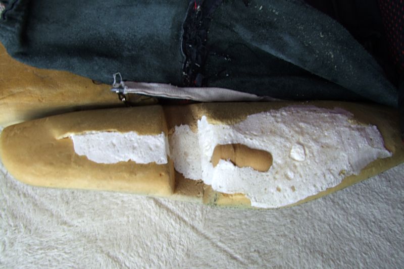

fifty12 : Nad tím jsem taky uvažoval, že bych si udělal směs molitanu a chemoprénu a tím to vyplnil, ale nechtělo se mi s tím babrat a smradit ... tak jsem tam jen foukl montážní pěnu a zbytek ořezal ...

Ty jo ja si myslim ze to ale nebude dobre protoze ta pena je takova neprispusobiva kdyz si na to sednes a vysedanim a nasedanim si myslim ze se ta pena polame a ze to bude naprd.. Spise bych to resil nacpanim nejakeho stareho molitanu nebo neceho a omotat tou izolepou aby to drzelo puvodni tvar. Ale to je pouze moje myslenka ;-)

Aj podľa mňa to budeš o pol roka robiť opäť, myslim si že sa to bude trusiť/lámať.

Suhlas Dlavka. Montazna pena sa sice lahko upravuje a pouziva, no ak ju raz stlaci, zostane stlacena...

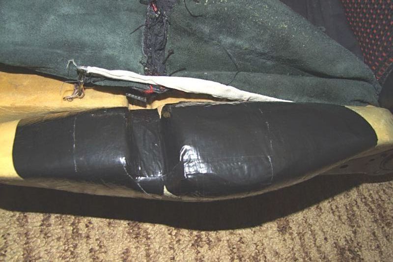

Ještě MacGyver páska a není možné :fran:

si udělal pěknou blbost... :zin: z pěny si tam časem vytvaruješ hroznej paskvil a zachvilku nezavřeš ani dveře :fran:
Já to taky vyspravoval chemoprénem a houbičkama na nádobí a nakonec oblepil kobercovkou...
