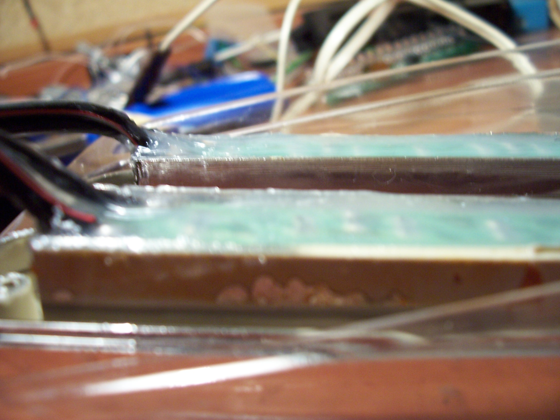

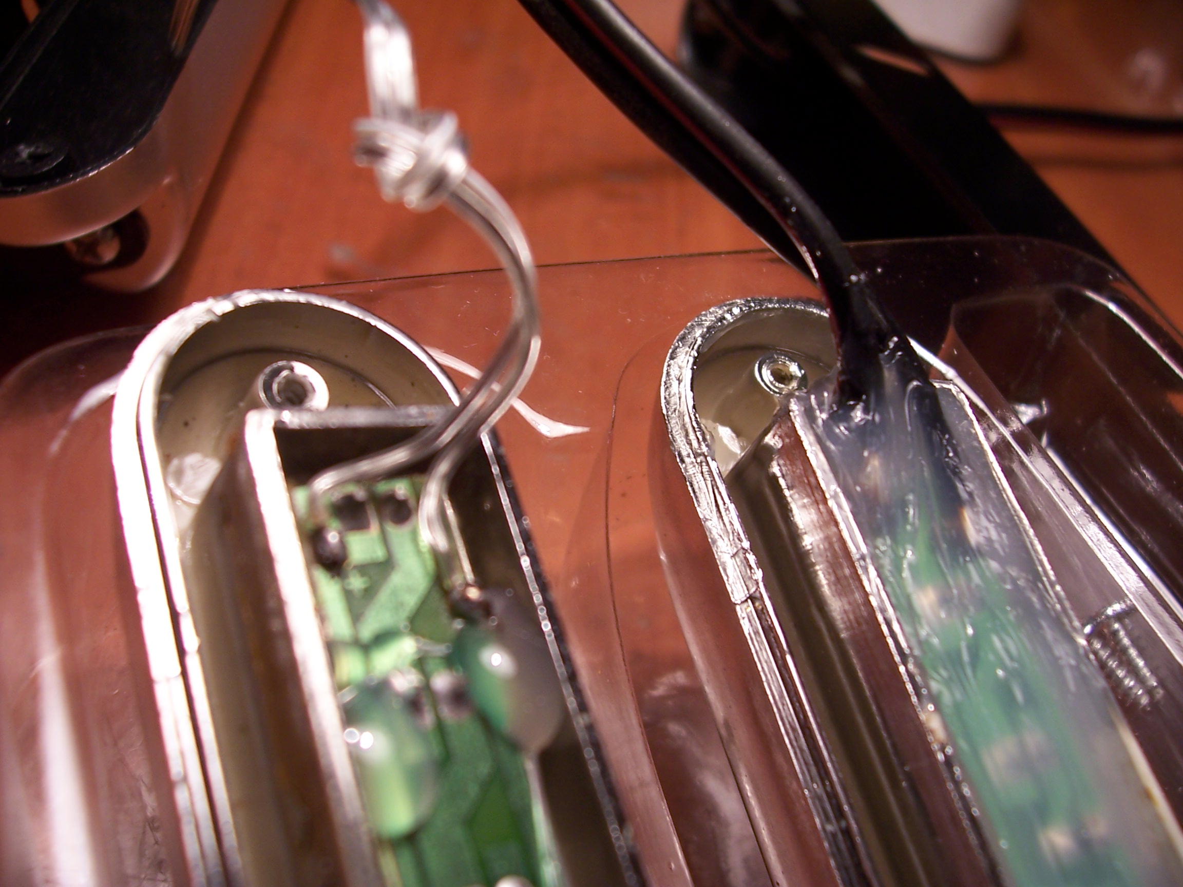

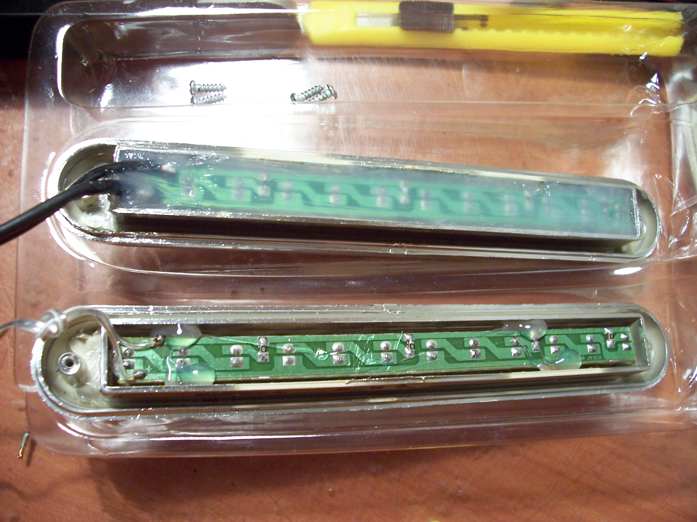

Dneska uz konečně otevřeli obchod s elektronikou tak jsem nakoupil potřebné v vrhnul jsem se na upravu denního svícení tak aby se dalo použít v exteriéru. Z výroby to totiž bylo naprosto nezabezpečené proti vniknutí vody a napájecí drátky taky nevypadali moc provozuschopně. Takže namisto puvodních dratků jsem použil napájeci dvoulinku pro exteriérové použití, vodotěsné konektory (stejné mám na mlhovkách a jsem s nima nadmíru spokojen) a zadní část tištěného spoje jsem zabezpečil silikonem. Počkám do zítřka až silikon zavadne, zkompletuju, udělám přípravu na autě a jak bude trochu rozumný počasí tak to připojím. :)

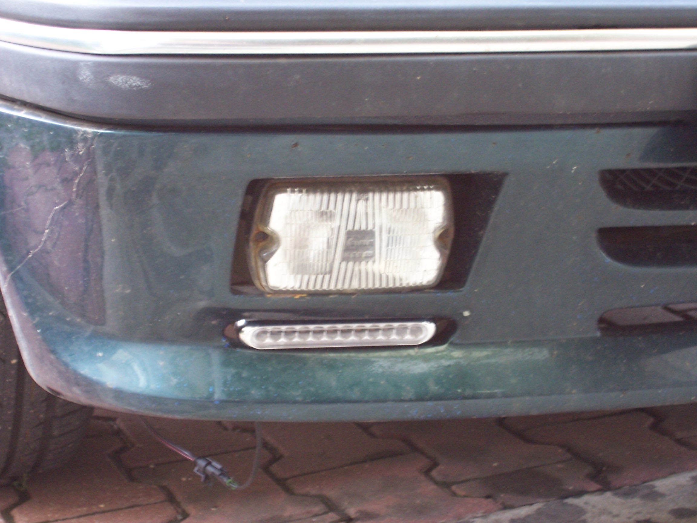

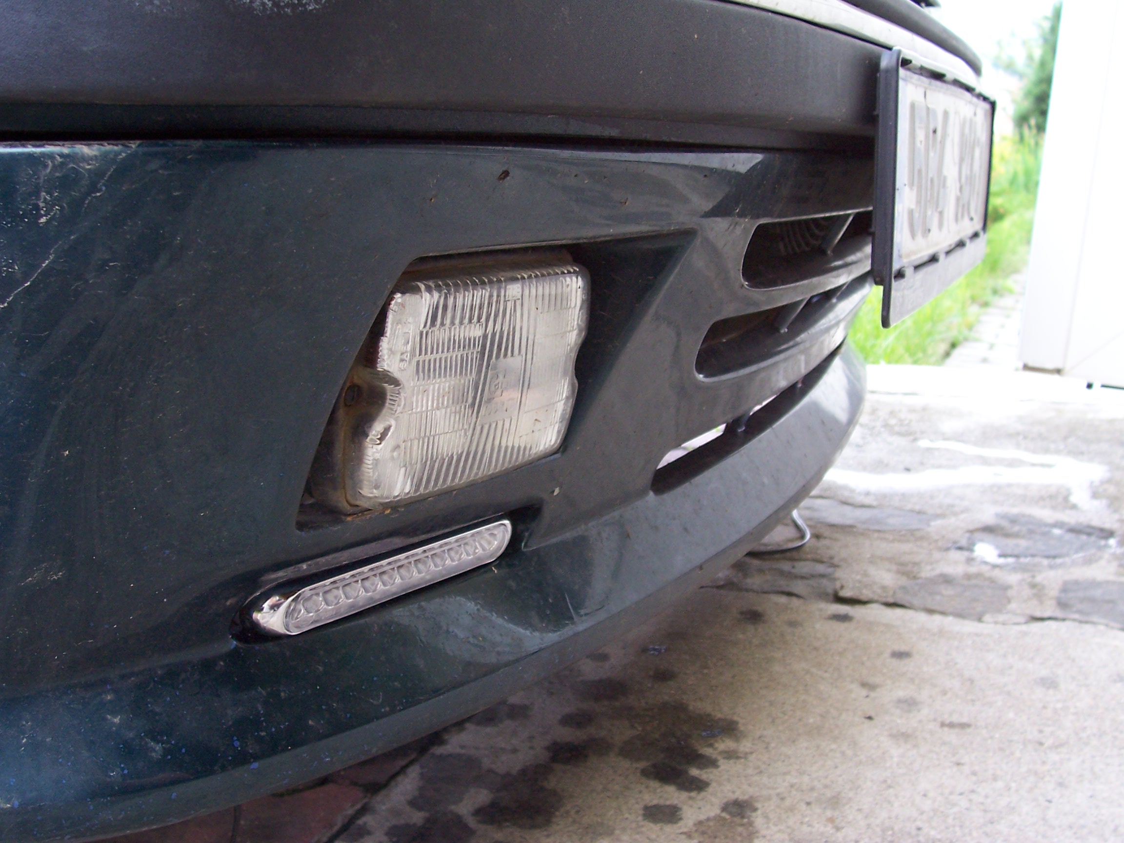

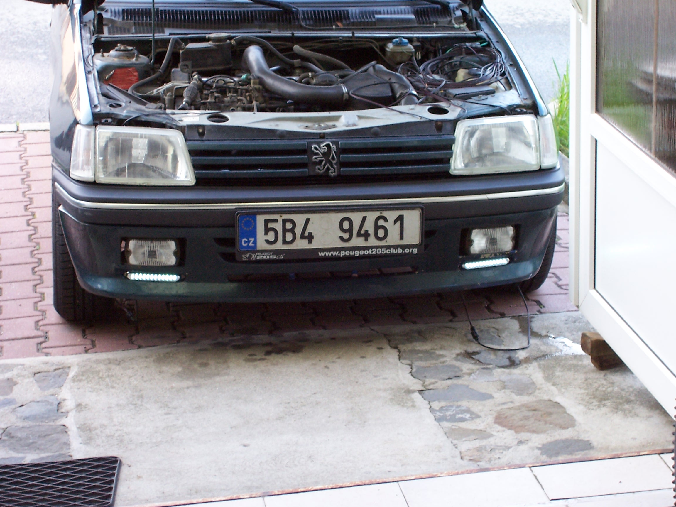

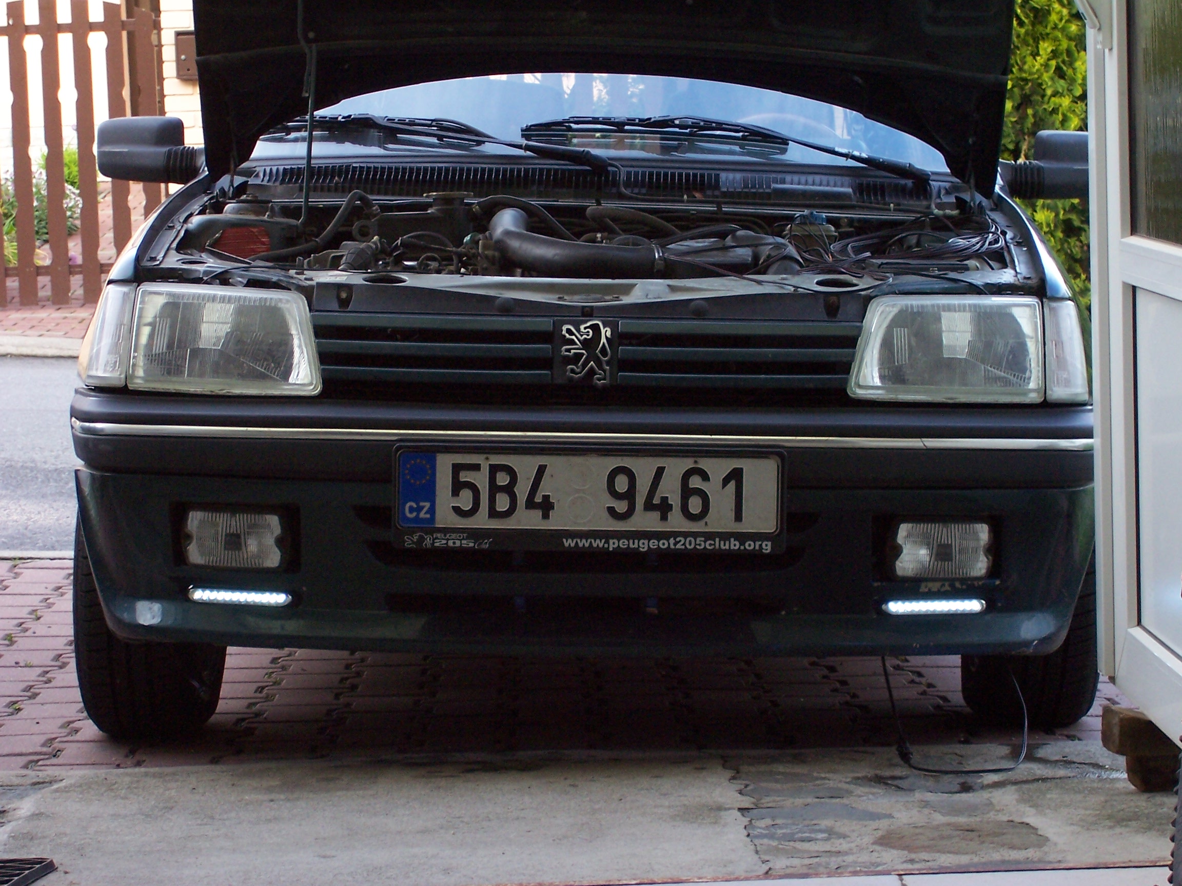

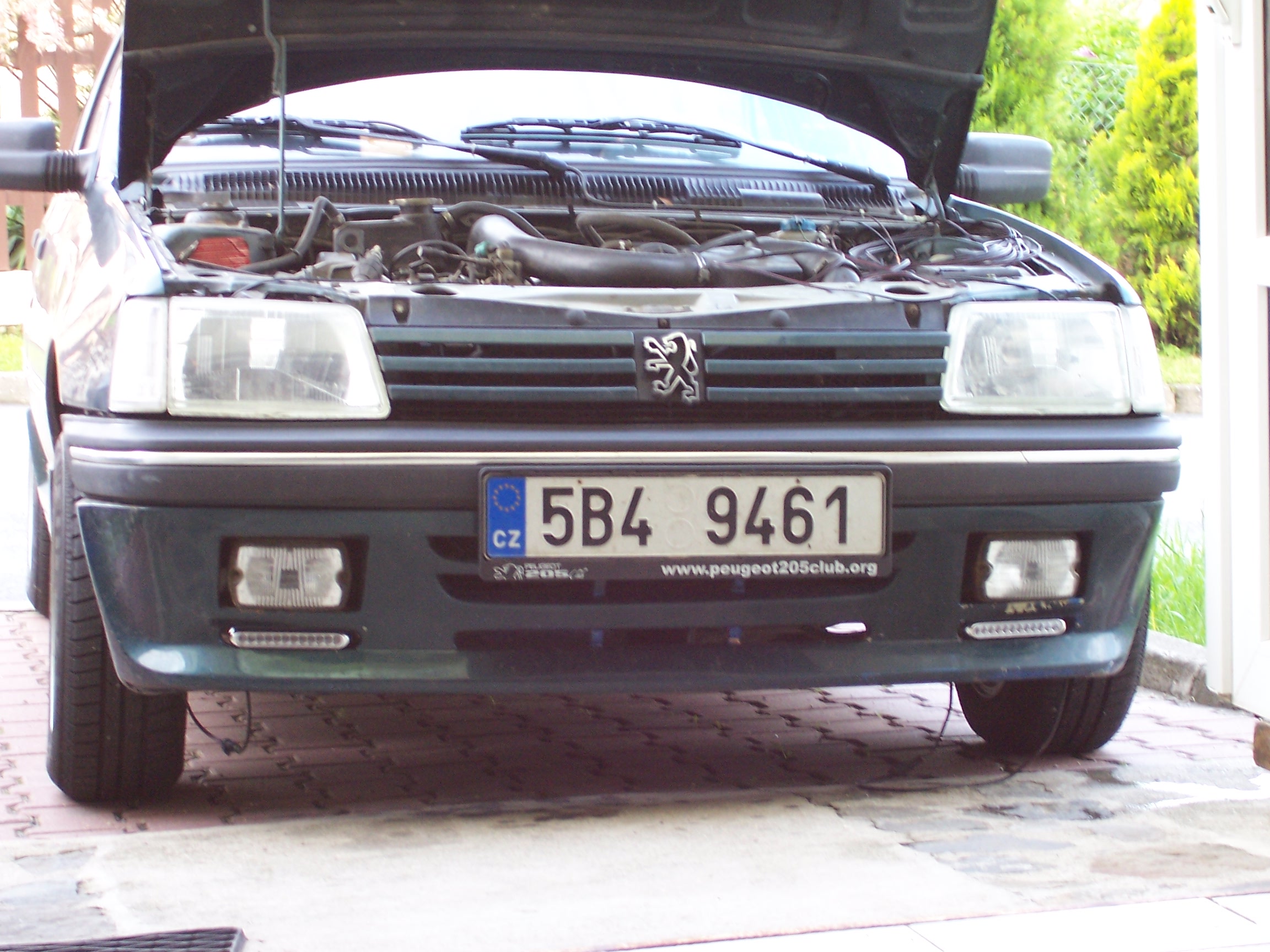

dneska jsem je šupnul na auto a zkusil jsem jak to svítí. budu si muset pohrát s uchycením protoze ty origo plechy nejsou ono. Ješte vych se chtěl zeptat, jestli někdo nevím, jak mají byt ty svetla nastavené. Mají svítit vodorovně s vozovkou, nebo trochu dolů, nebo nahoru... a hlavně jestli bude vadit že nebudou svitit přimo dopředu ale budou se nepatrně rozbýhat (vzhledem k zaoblení spoileru)
Re: WoMec & 1.9D Forever
čoveče vypadá to dobře. ně se to na starých autech nelíbý ale u tebe je to dobře schovaný a nevypadá to vůbec zle
