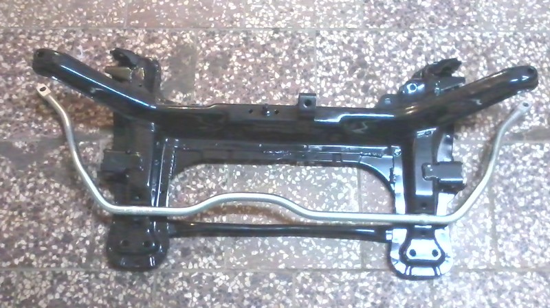

Po hodně dlouhé době, nějaké ty malé novinky.

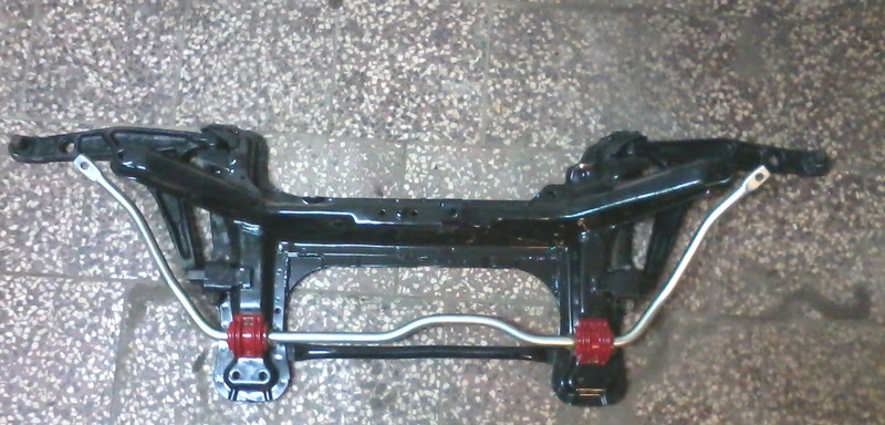

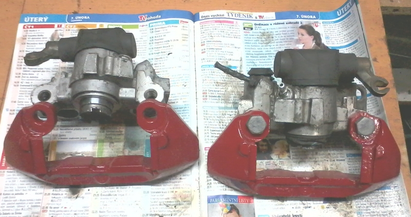

Dodělal jsem třmeny na zadní nápravu.
Dneska jsem skoro dodělal po dlouhé době i celou zadní nápravu.
Přední už je taky připravená, krom jednoho ramene, takže až bude vše hotové půjde to na auto.
Pár foteček, ale ještě to nemám vyfocené všechno.

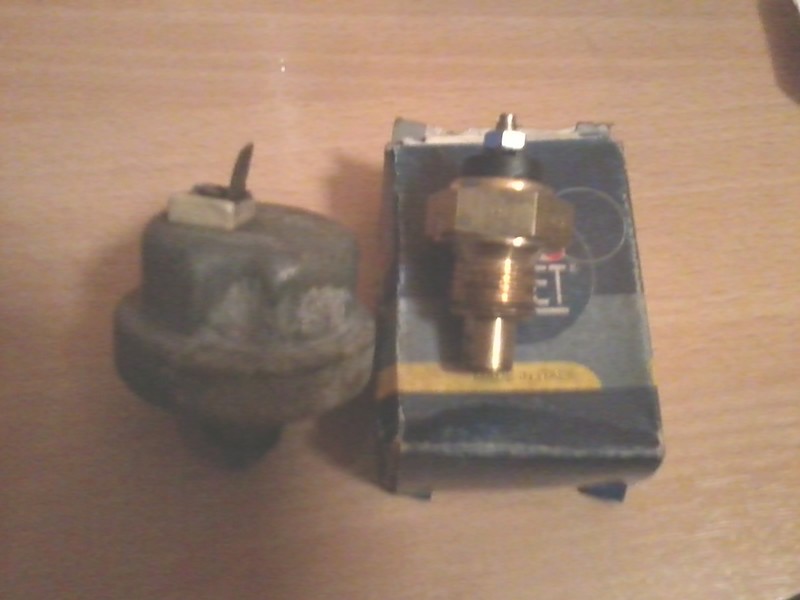

Dnes mi dovezli čodlo na teplotu oleje.
Takže už mám konečně obě.
Zitra bych měl mít snad hotový mezikus na čidla tlaku a mazaní. Takže super
Jen je zajímavé, ža ma čidle na teplotu je napsáno Made in italy a na krabičke je Vyrobeno v polsku.

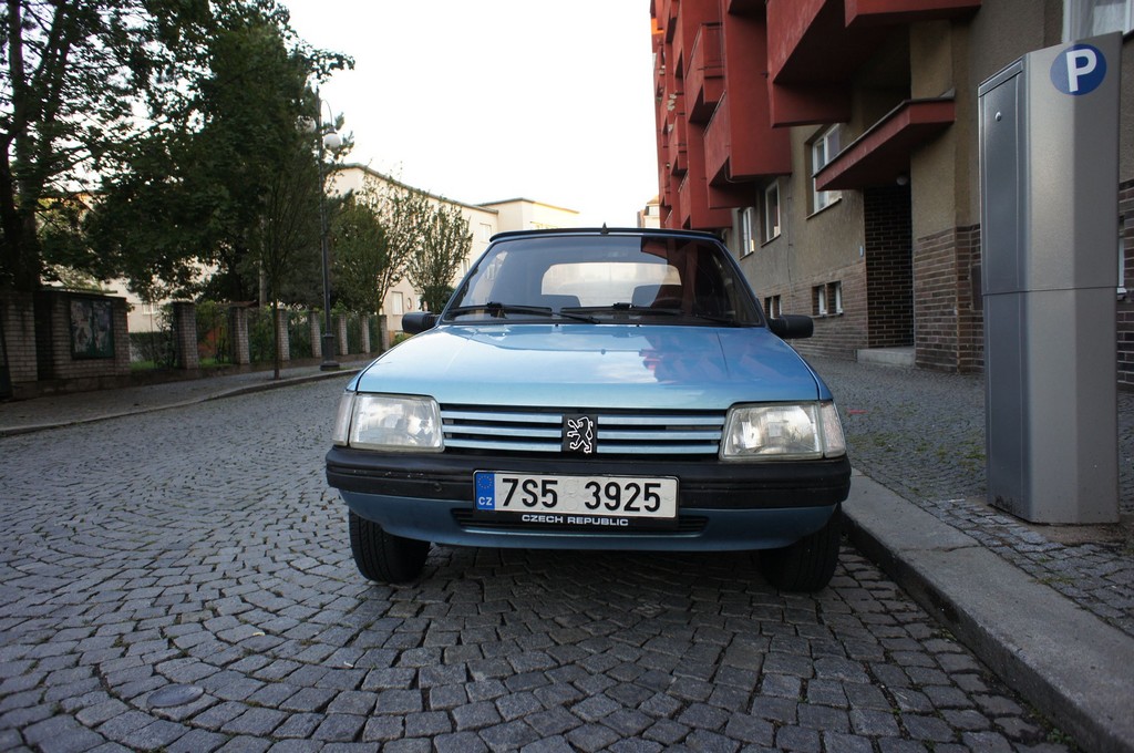

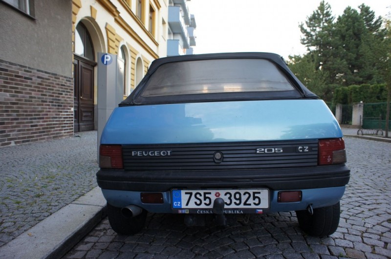

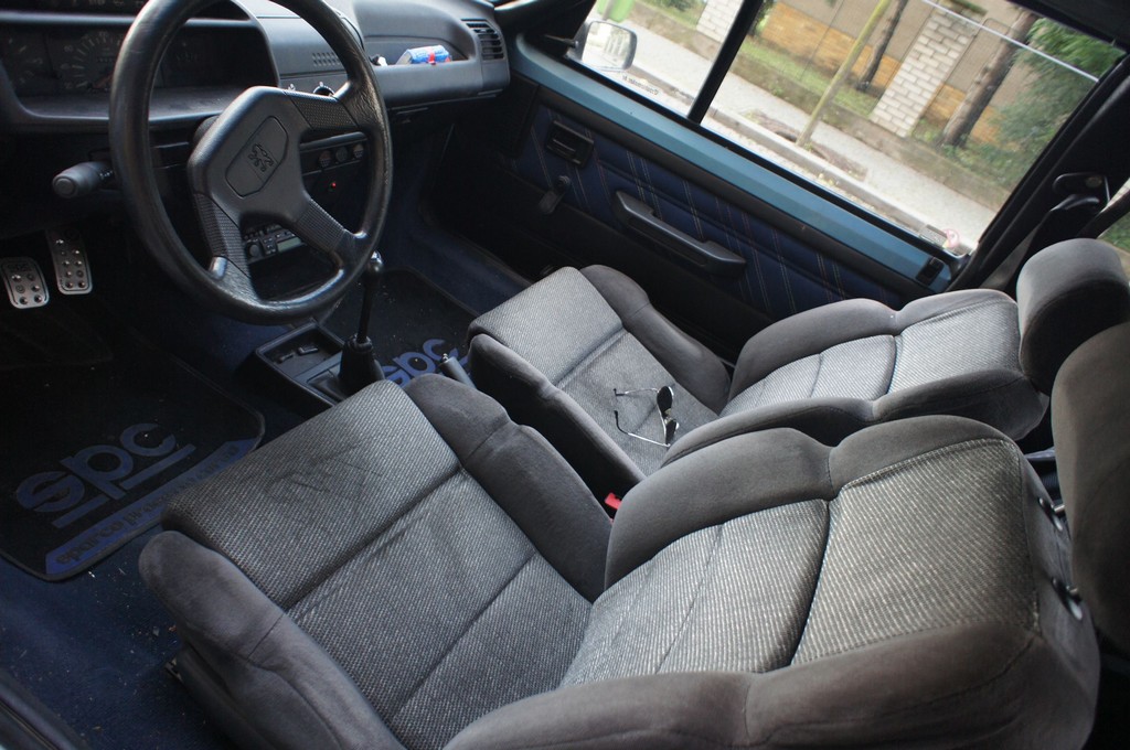

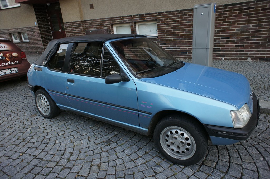

Dneska úspěšně prošlo STK. Byli tam 3 závady: Nesvití zpátečka, neni přidělaná baterka a je děravý výfuk. Vše opravím, takže paráda.
Zitra to zkusím zajít přihlásit, když mi to vyjde v práci.

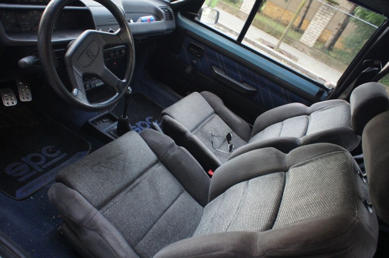

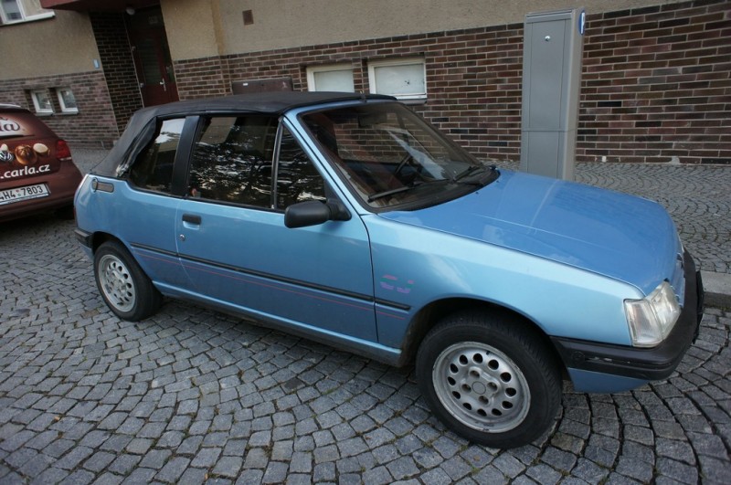

Přidávám aspon nějaké fotky od majitele, co mi poslal.

Bartiku ta modrá mu sekne, je to krasavec, tak doufám že se na sraze potkáme v cabriech
Re: Peugeot 1.9 D and 1.2 kabrio Pininfarina
Romanku to viš, že se potkáme v kabriech, když tam dojedu.
Jnak krasavec to je jenom zvenku, zevnitř je to bohužel schnila paprika.
Tak to je škoda, právě že z venku se mi zdá jak nový
- nejsou na foto vidět časem promáčklý plechy apod..
Ale tak snad to s tou rzí nebude tak strašný když to prošlo Tk
Ono to moc videt neni, ale kufr je na výměnu, potom minimalně kapsy v zadních blatníkach, trošku u předních prahu, atd..., ale to dám snad dohromady.
