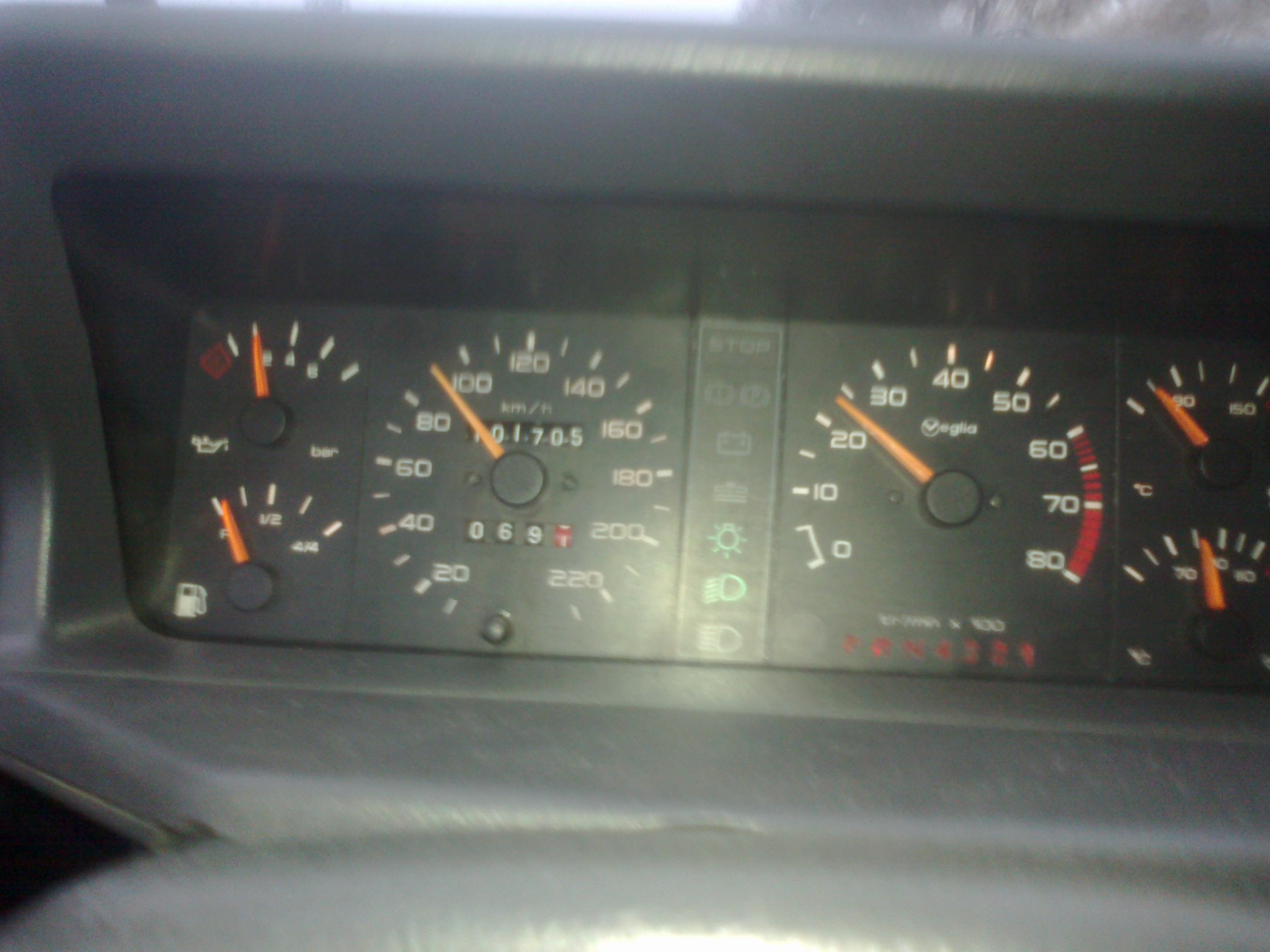

Pred Vianocami som si spravil predčasnú radosť a mám nove elektrony s novými zimnými gumami, vymenený olej a aj snímač teploty oleja a už funguju GTi budiky
Pri 90-ke mi točí na 4. stupni na automate 2400 ot/min
Re: peugeot 205 1,6 automat + Peugeot 205 Gutmann Mi16
no moc ti ten automat nemaže, 2 bary mám na teplej volnoběh když má olej tak 100 stupňů...
100 stupňov? Ja som sa s teplotou oleja dostal tak na 80 najviac a myslel som si že 2 bary su tak akurát .... to nie je GTi
ale motor je stejnej. mě TD tlačí 2 bary na volnoběh. při 2300 otáček tak 2,7 bar
A to som bol celkom spokojný s mazaním
Čo s tým treba urobiť, alebo je to takto v poriadku ?
taky záleží jak je tam ten olej dlouho. s novym mi to vždycky mazalo tak o půl baru víc. No nejdřív dát dilnější pružinku do čerpadla, to je to nejlevnější co můžeš udělat
a nebo ještě může bejt unavený čidlo a budík.
