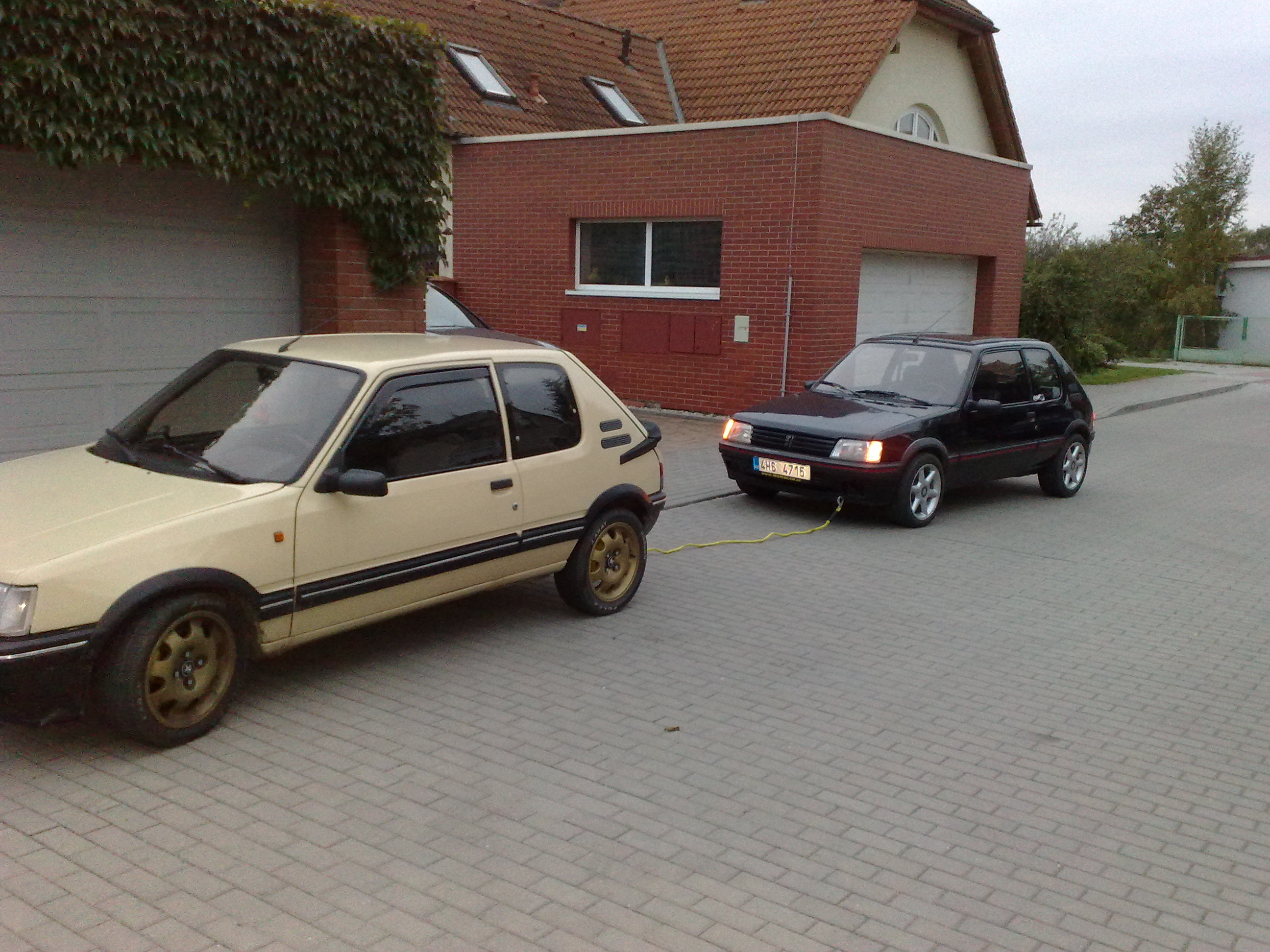

dneska sme byli se sotym natankovat do jeho gti trochu benzínu a skončilo to takhle, nevim proč nechce dobíjet a holt to na baterku nevydrželo dojet ani dva kilometry a to už tam má druhej altik. snad to do jara dáme do kupy

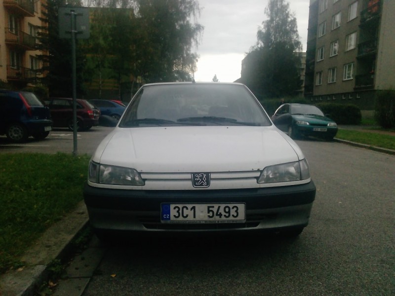

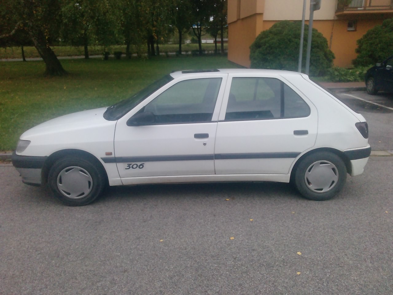

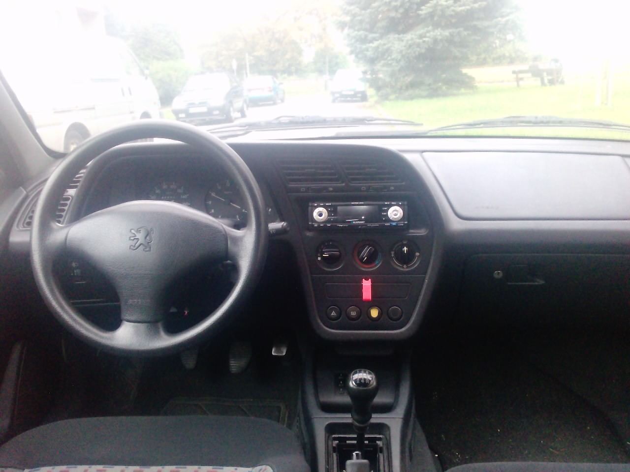

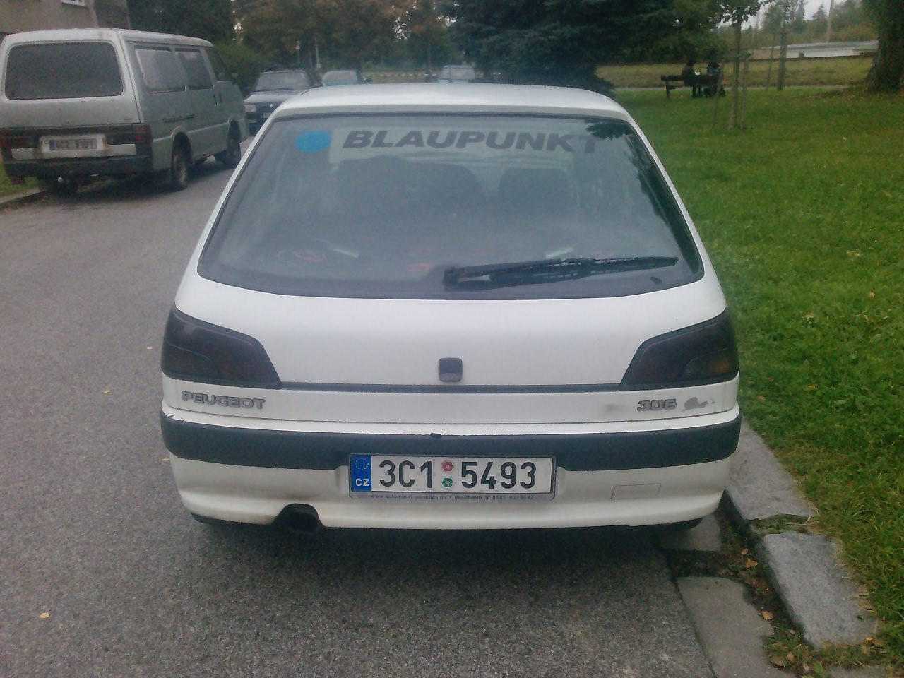

Tak ja včera rozšířil rodinu o další Pegynku ale s jinou číslovkou a to 306 jedna se o 1.4 ma sice nedostatky ale nic co by se nedalo dat dohromady jinak v aute audio setava a kompletne oneonováno zespod a i kolem repraku na plate a v kufru(vanocní stromeček)

jo jo dneska to byla věc
přesně už aby to bylo v kupě mrcha jedna

Stennli: Vypadá hezky
Bylo by možné říci cenu??

stalo mne 10000kčHoj@n píše:Stennli: Vypadá hezkyBylo by možné říci cenu??

Stennli07: to měl předtím nějakej tuník co? :D nakoupil pár repráků a zářivek, dal na zadní okno nálepku a je to :D:D:D

Asi tak nějak že prej bracha je na neony ale za ty prachy parada

drakenx700 píše:dneska sme byli se sotym natankovat do jeho gti trochu benzínu a skončilo to takhle, nevim proč nechce dobíjet a holt to na baterku nevydrželo dojet ani dva kilometry a to už tam má druhej altik. snad to do jara dáme do kupy
pokud je alternátor v pohodě, tak bych překontroval hlavně přívod plusu od altíku přez startér na baterku, já to měl už taky vyhřátý a předělal sem tam nový koncovky a zrepasoval se altíka od tý doby hezky dobíjí 14V
Re: Co jste dnes udělali?
já sem to měřil a na svorce u altíku je při nastartovanym motoru jenom 12 a při odpojení je tam 14, tak sme vyměnili altik a nic se nezměnilo, něco tam bude tu elektriku žrát. eště teda skusim udělat novej přívod k baterce a uvidíme
