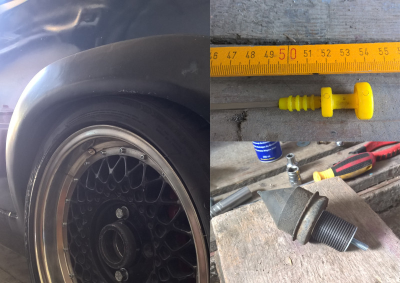

Silentbloky úspěšně nandány, děkuji za tipy
..nějaký týden byly v mrazáku a dostal jsem je tam jen pomocí originál šroubu
postupně jsem přidával podložky a pomalu to tam zalezlo.
Trošku jsem to ještě ošetřil a chytil to novými šrouby. Dál došel nový vzducháč (těžký tuningy
) - pasuje tam docela nafest a určitě na tom bude funkčně líp než starej hříbek, co mi tam nasával teplý vzduch od svodů

Re: Nightfire II - 1.4 1998
Práce pokračují, ale blíží se mi státnice.. takže času málo
bohužel se neukážu ani na jarním srazu.
Na zadních třmenech jsem doplnil pár chybějících těsnění a dal nové destičky (Bremba samozřejmě). Chvíli mi zabralo, než jsem zjistil že brzdové válečky se zpět šroubují
nelze je zatlačit jako přední kvůli mechanismu ručky. Tím je zadní náprava nachystaná.
Rialy jsem vzal nejdřív nahrubo smirkem, potom jsem koupil leštící sadu a zkusil je pošmudlit.. ať vypadají k světu aspoň z dálky
Ještě čekám na nové šroubky do límců. Dál jsem do nich koupil nové zapuštěné ventilky, aby tam netrčely ty gumový.. A nechal jsem to nazout a nahodil na Puga, nové pneu jsou super - znatelně míň hučí a líp drží..
A jinak lítáme každý den..
..hrozně boží autíčko.
Na Pugovi se dělá.. jen nějak nestíhám sepisovat.
Objednal jsem měrku oleje za 60,- (na mojí nebyla koncovka) Ebay link Bohužel přes ty rozšířené kroužky nešla úplně zasrčit.. tak jsem ji musel trošku ostrouhat - jinak za ty prachy v pohodě
Na Rialech už mám nové šroubky. :) Na zadní nápravě jsem ještě očistil a měděnou pastou ošetřil plochy pod destičkami.
Náprava šla na auto, nový brzdový hadičky (kolem nápravy i u třmenů), nový lanovody (třmeny mají jiné uchycení než bubny) a zjistil že je snížená až moc (chytal jsem lemy v zatáčkách) tak jsem musel podložit dorazy - koupil jsem delší šrouby M8 + jsem v hornachu našel nějaké pozink spojky na potrubí
..účel to dočasně splní
Jinak oproti bubnů to brzdí ostřeji a mnohem líp mi zabírá ručka.. na bubnech mi asi moc nefungovaly samostavy.
