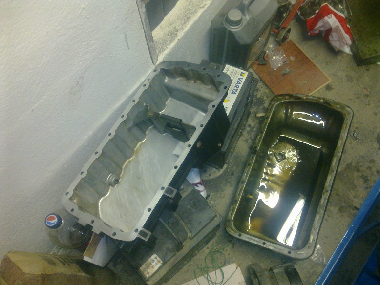

Tak já jsem dneska vyměnil přidírající se startér, nedostačující 50A alternátor za 80A, slabý olejový čerpadlo za čerpadlo z Mi16 a nakonec při výměně těsnění pod vanou jsem tam rovnou místo tý plechový vany vrazil hliníkovou s olejovou přepážkou taktéž z Mi16
Teď si dám gáblik a pojedu to pořádně protáhnout. Jsem zvědavej, co upadne jako první

Tak Gentryš má za sebou ostrý test a kupodivu nic neupadlo
Přestali mi kolísta otáčky a přestal chcípat, což bych řekl, že má na svědomí nový alternátor. Startér jde zlehoučka a auto chytá na první škrtnutí, žádný zdlouhavý a neochotný přežvejkávání, jako to bylo předtím. Tlak oleje se taky zlepšil. Za studena a 3000ot/min už tlačí skoro 6bar místo necelých 4bar. Po zahřátí už to sice taková sláva není, ale furt lepší než to bylo. při klidné městské jízdě a dodržování rychlostních limitů (fuj tajbl
) se drží na 3,5bar. Na 4000ot/min je někde kolem 4bar a při vytočení na 6000ot/min jde na 5bar. Do omezovače se mi ho honit už nechtělo. Volnoběh mám nastavenej na cca 600ot a tam si drží tlak 1bar. Předtím padal takřka na nulu. A největší přínos má asi olejová vana s přepážkou, protože díky ní neztrácim tlak při ostřejší jízdě v zatáčkách

Nedělal. Zbyla mi tu vana z motoru novýho modelu Mi16. A padne tam jak prdel na hrnec
Tady je fotka, jak vypadá zevnitř. Navíc má vana ještě úchyt na klimakompresor. Tak když se budu nudit, třeba přibyde i klima

mi ta vana z MI16ctky přijde mohutná oproti té plechové
Re: Co jste dnes udělali?
Tak je z hliníka a má rebrovanie naspodu aby nápor vzduchu ochladzoval olej
Som si ani nemyslel že by to mohlo pasovať

manko: Žebrovanou vanu měla snad jenom 309GTi16 a ještě k tomu ne všechny. Tahle je zespodu bohužel jen hladká. Nicméně i tak má odvod tepla mnohel lepší, než ta původní "plechovka".
