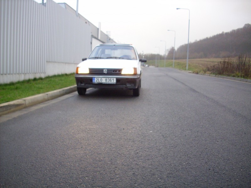

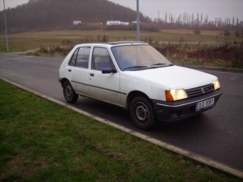

tak uz mam novej naraznik jeste trochu dopasovat az bude cas hodit do barvy zadelat diry na lemy a bude hotovo

killer: pěkné
