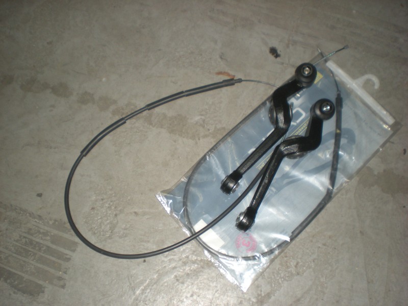

STK se blíží tak dáváme nové díly ať je 205 zase fit! Dnes hotovy ramena a o vikendu udelam lanovody
Re: Lucky dáreček :-)
vyměněny lanovody a nemám důvod k radosti.Hce to ještě prasátka a tím pádem i nové obložení
