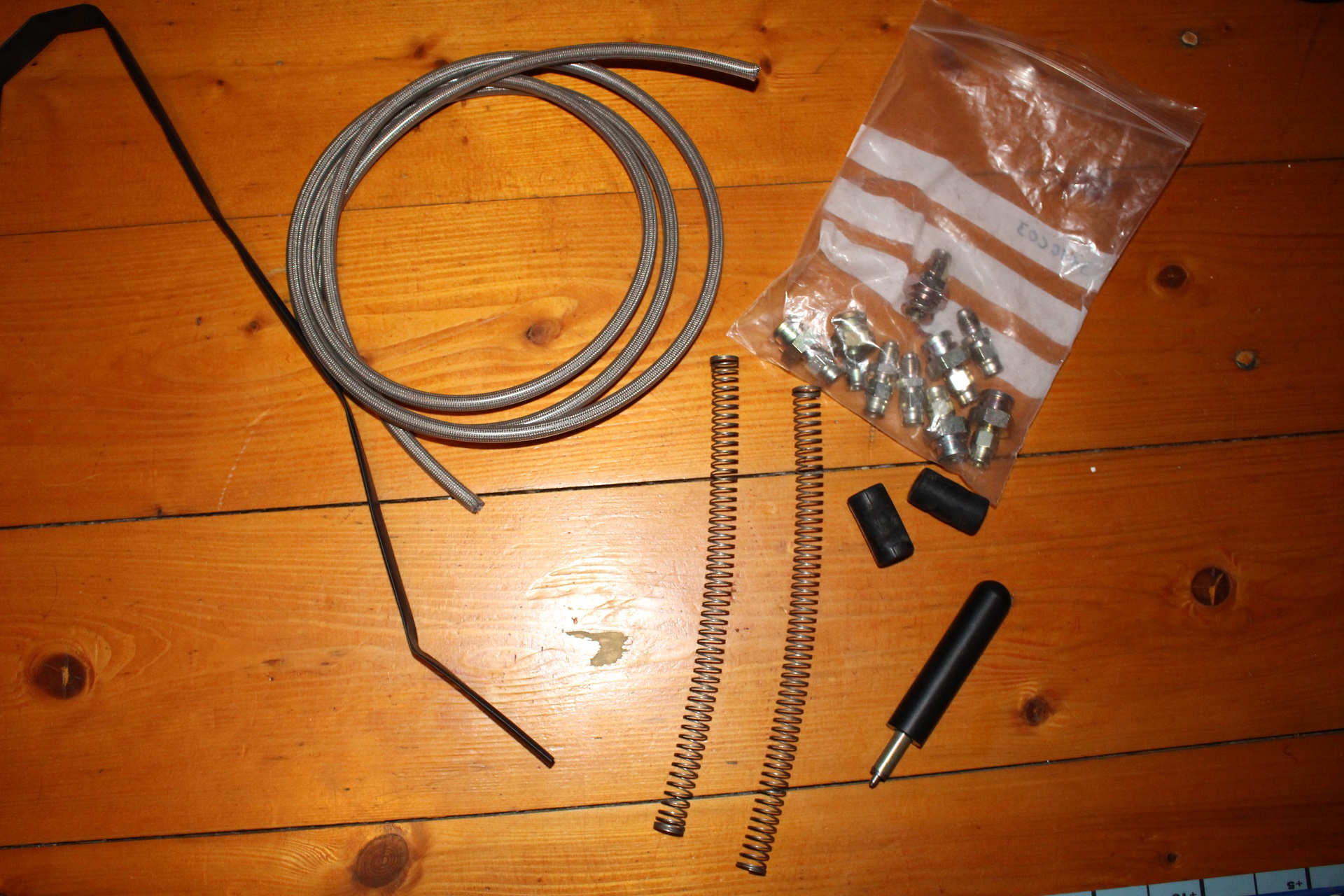

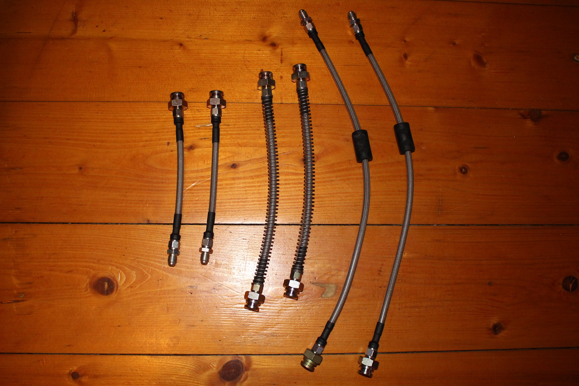

Jinak dneska jsem kutil brzdový hadičky :)

Barbare, černou smršťovačku... :fran:
Co je to za výrobce koncovek? Pozink nebo nerez?
soty2
Příspěvky: 494
Re: MŮJ NEDOKONČENEJ ! ČERNEJ ! PEUGEOT 205 1.9 GTI
Příspěvek od soty2 »
Nebylo zbytí :D hele je to všechno Goodridge a je to modré zinkování takže asi klasický materiál ,,,no za ty prachy co stojí jedna koncovka by to mělo vydržet dost ,,, komplet na gti to vyjde cca 2600 kč když nebudu počítat samosmršťovačku :D

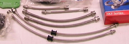

Jj, jen mě zajímalo, co je to zač.
Goldfren, lisované koncovky, nerez... :fran:

Je nějaký speciální důvod pro to dělat si ty hadičky vlastní ? Proč nekoupit už hotové třeba od hel ? Je tam rozdíl v kvalitě ? Jsem lama, tak se ptám :)
Zdenek
Příspěvky: 1719
Skutečné jméno: Zdenek
Bydliště: Čerčany
Příspěvek od Zdenek »
V podstatě jen v případě, že si je děláš z nějakého důvodu až na autě. Třeba při instalaci hydr.ručky a podobně...
Jinak to vyjde na stejno.
kde já jsem jen o tom Helperformance slyšel? :fran:
soty2
Příspěvky: 494
Tak já jsem si je dělal sám že to vyšlo podstatně levněji než to koupit hotové :urg:

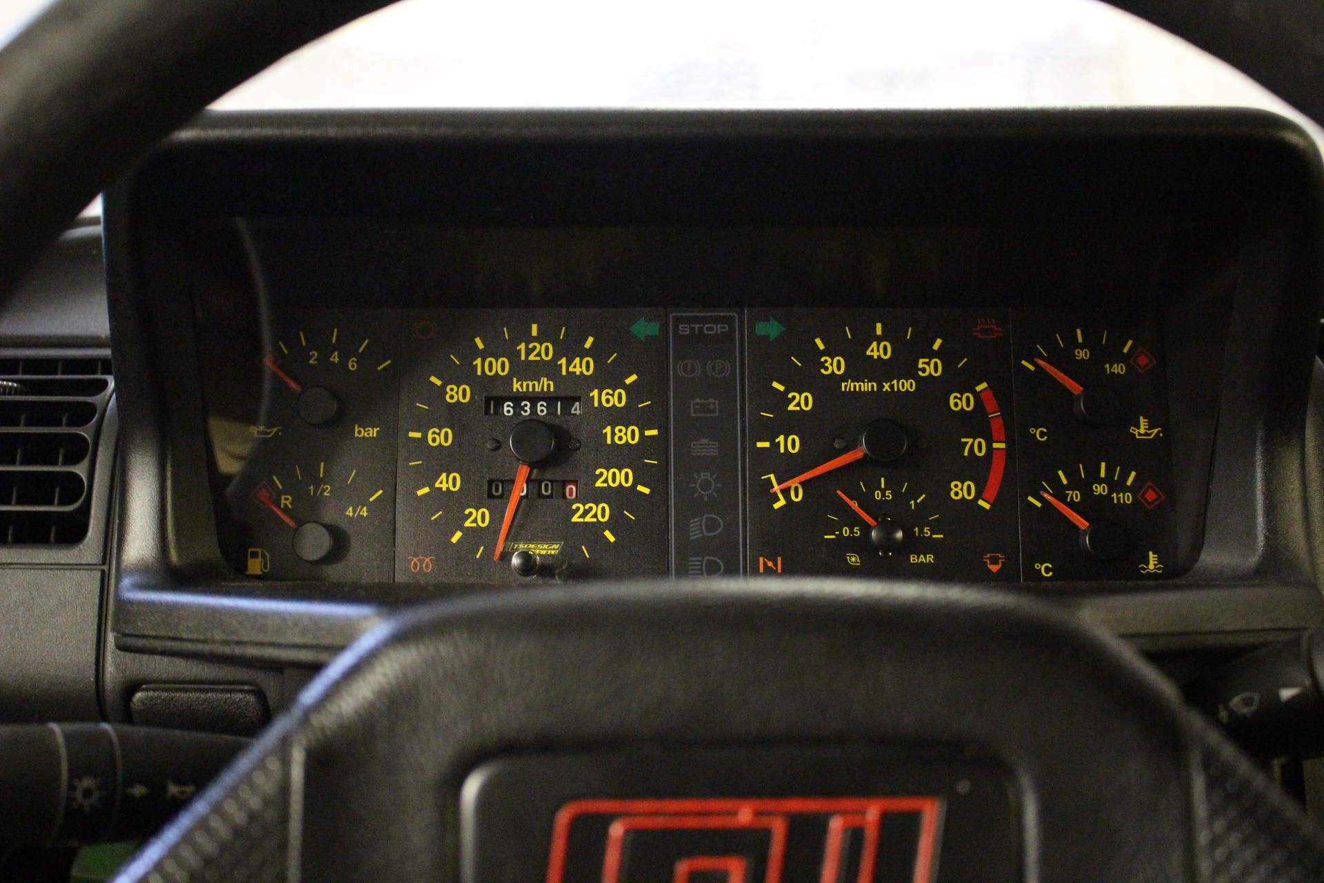

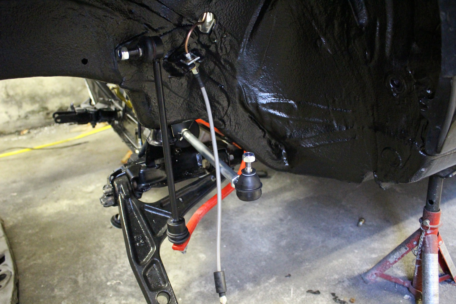

Tak pomalu tahám brzdové potrubí,hadice + jsem nahodil budíky :car:

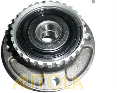

Kluci nevíte někdo jestli budou pasovat náboje s ABS kroužkem na mojí nápravu původně bez Abs ? :?:
