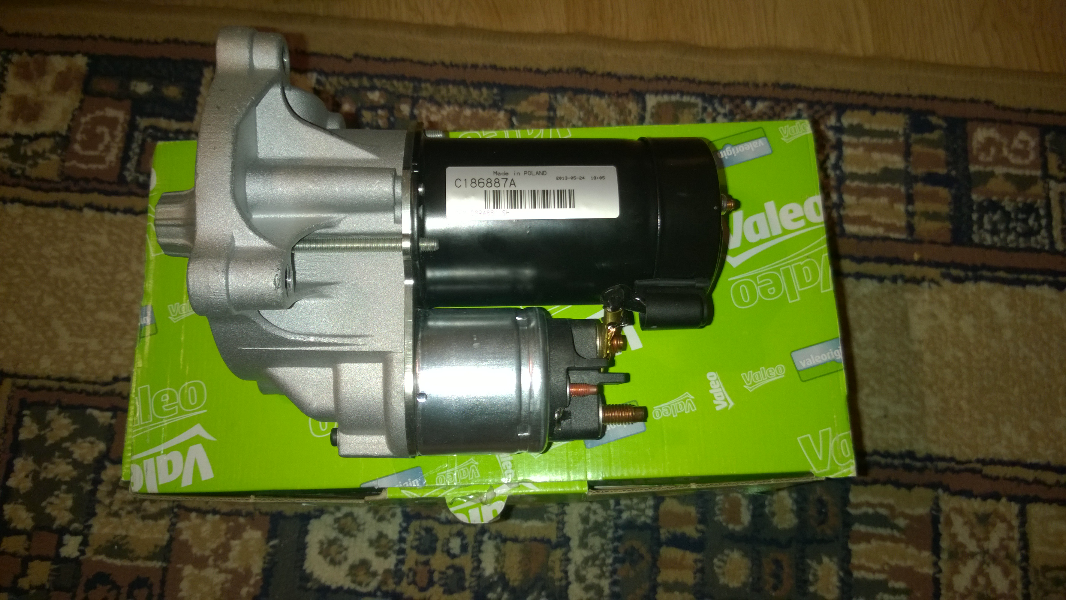

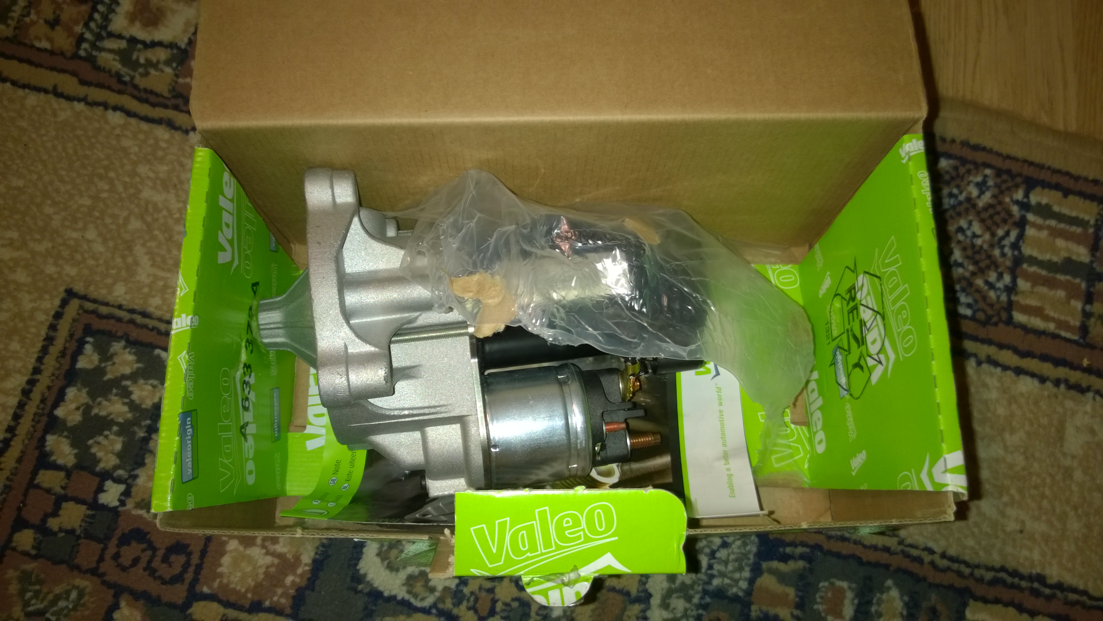

Zase začal zlobit startér. Při snaze natočit hodně zahřátý motor v něm jen cvakne a nic. Tak jsem se naštval a koupil funglovku od Valea ! Příští týden půjde dovnitř.

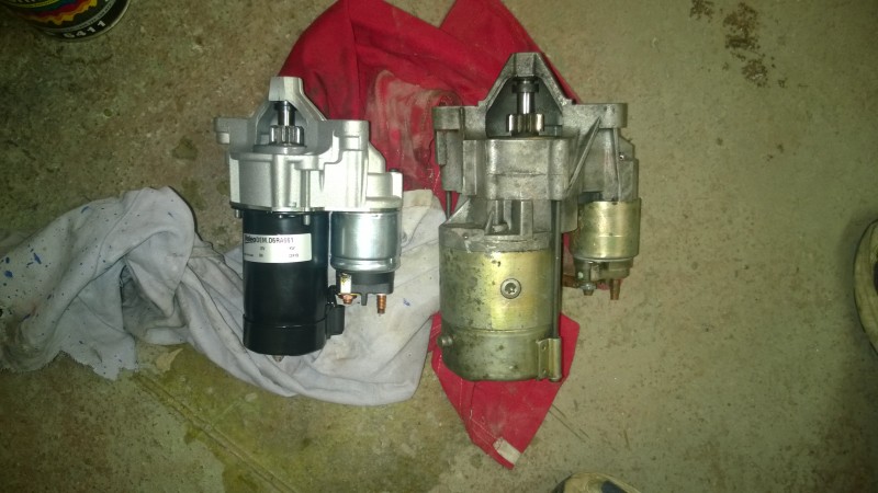

Pamatuju si dobu před dvěma lety, když jsem se bál vyměnit i koberečky v autě a teď ? Startér šel jak nic :fran:

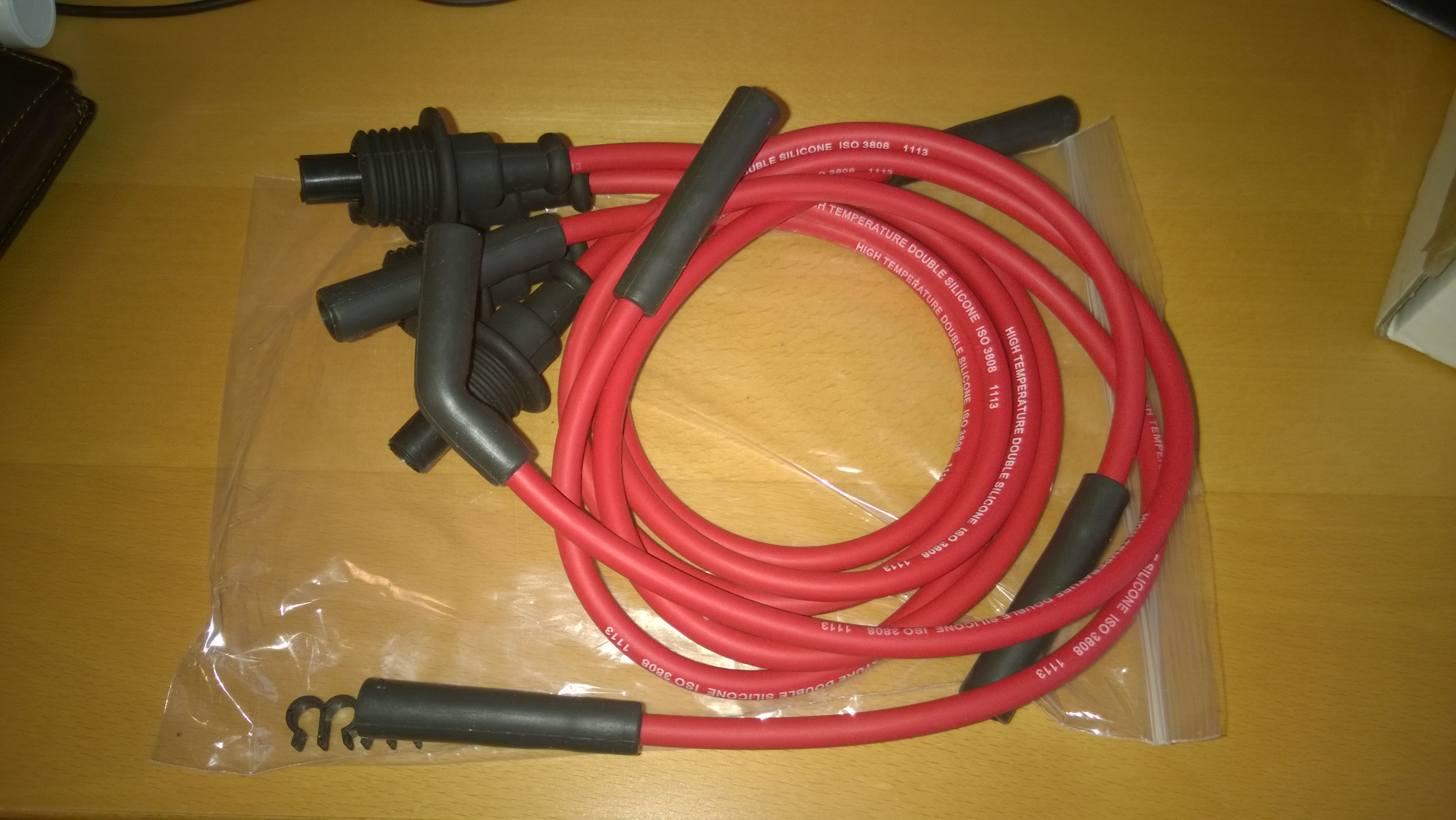

STK hotovo na jedničku s hvězdičkou :) Na dva roky pokoj. Za odměnu přišly z Británie zapalovací kabely.

Díky, díky, ale zase tak očekávané to nebylo. Světla mi svítila šejdrem, zadní osvětlení SPZky nefunguje vůbec, naštěstí se to moc neřešilo. Světla mi seřidili a osvětlení SPZky doladím co nejdřív. Kabely jsou trošku tlustší, aspoň co inzerovali (8mm průřez namísto klasicky 7mm) a potažené silikonem, takže by měly být ohebnější a méně nachýlnější k praskání. A hlavně jsou červené :fran:

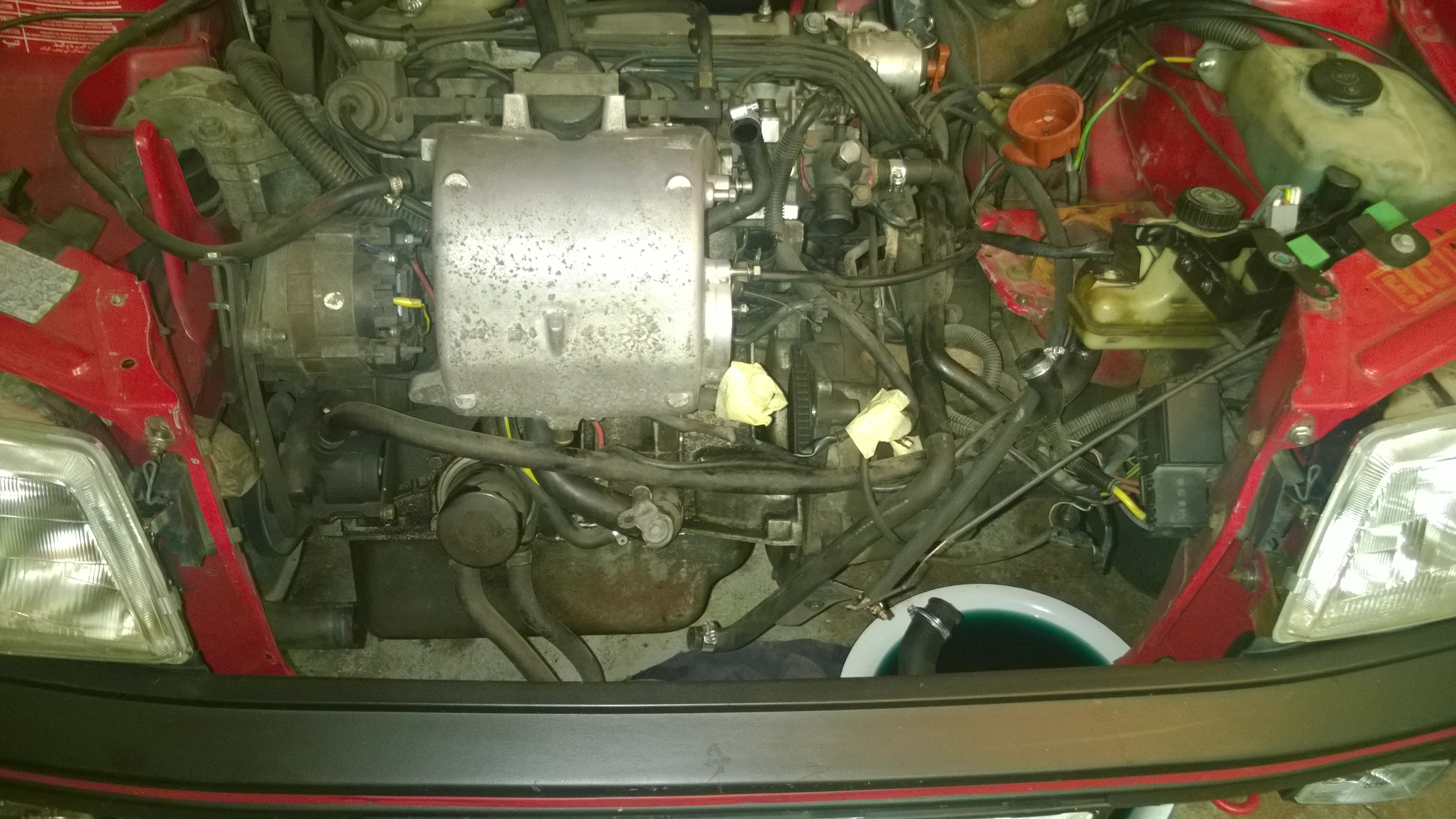

Kluci, mám ale teďka jiný problém - a čím dál se to zhoršuje. Co může být příčinou, že to za tepla (80-90) nechce vůbec chytit ? Jakmile je takto zahřátý motor po ježdění ve městě a auto se nechá tak 15minut stát, tak potom absolutně nemá snahu chytit. Startér točí jako blázen, ale ani škyt. Vždycky to na potřetí, počtvrté chytlo, ale stašně líně. Poslední dobou to už ale nechce chytit ani napočtvrté a musím to nechat chvilku odstát.

zesilovač zapalování

To je ta placatá krabička v motoru nad pravým předním kolem ? Toto ? http://www.autopartoo.com/oem/citroenpe ... 48842.html
Re: Peugeot 205 CTI - pokračování červeného ďábla :)
přesně tak. ale je fakt, že tady je rozdíl mezi gti a cti. gti to má u baterky. zjistil jsem to před několika dny, kdy jsem to v kabriu nemohl najít :fran:

Jo, CTI to má na druhé straně :) Ty budeš brzo dobrá studna znalostí rozdílů CTI/GTI :)
