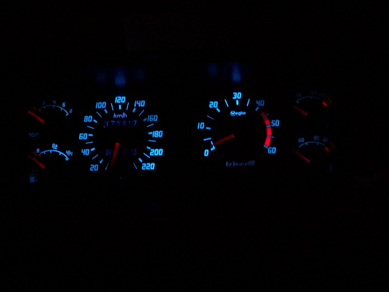

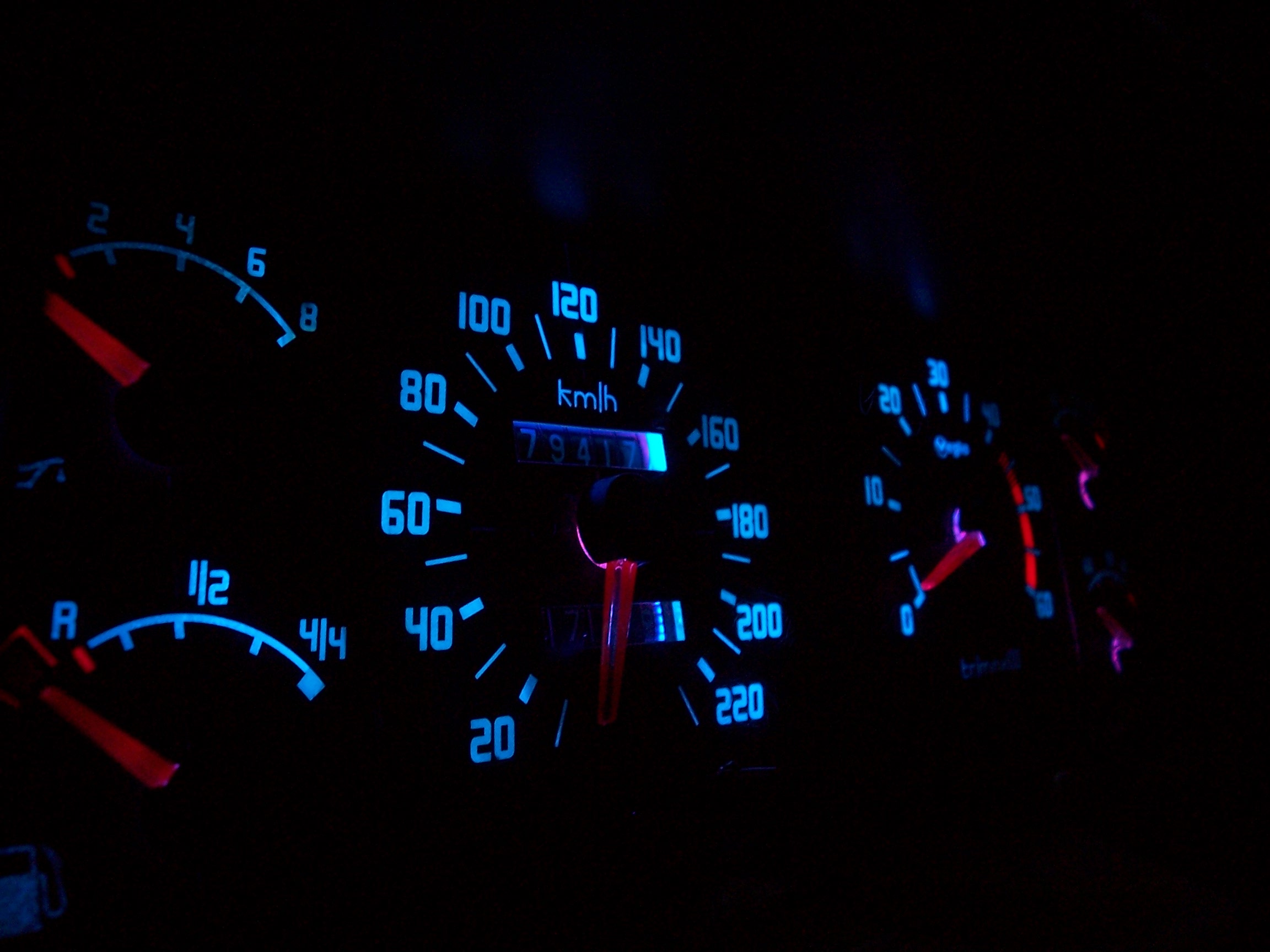

dneska dokončeno :) ... nakonec jsem to udelal tak ze pro podsvicení ciferníku jsou použity led-pásky (5cm - 3x modrá smdLED) a všechny žárovky zustaly tak kde byly, jenom dostaly slušivé červené čepičky (červené silikonové převleky) vyledek je poměrně uspokojivý, ještě možná s jedním led-páskem trochu pohnu protoze jedna část je trochu hůř nasvicená

použil jsem tenhle LED pásek (3 diody na 5cm pásku):
http://www.svetlo.eu/store/goodsdetail. ... =ledpas60m
pod otačkoměr a tachometr jsem dal vždycky 3 moduly (dokola) a pak jsem na kazde strane jeden modul dal tak, aby svitil smerem na malé budíly (palivomer a tlak oleje na jedne strane a teplota vody a oleje na druhé strane)
