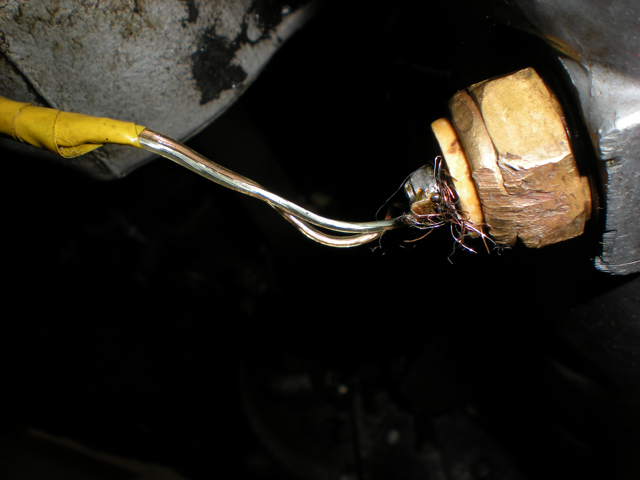

a dopo kdyz sem ji trochu nalozil,tak sem zjistil,ze mi moc netlaci olej.mel sem tam tak 5tis. a tlacila pres 2 coz je malo.Myslite,ze muze byt tohle tim zdrojem? Blbej signal od cidla?!
- 309Fun
- Příspěvky: 468
- Skutečné jméno: Michal
Re: 309 GTi16 :-)
ale tohle je cidlo na teplotu ne ?
