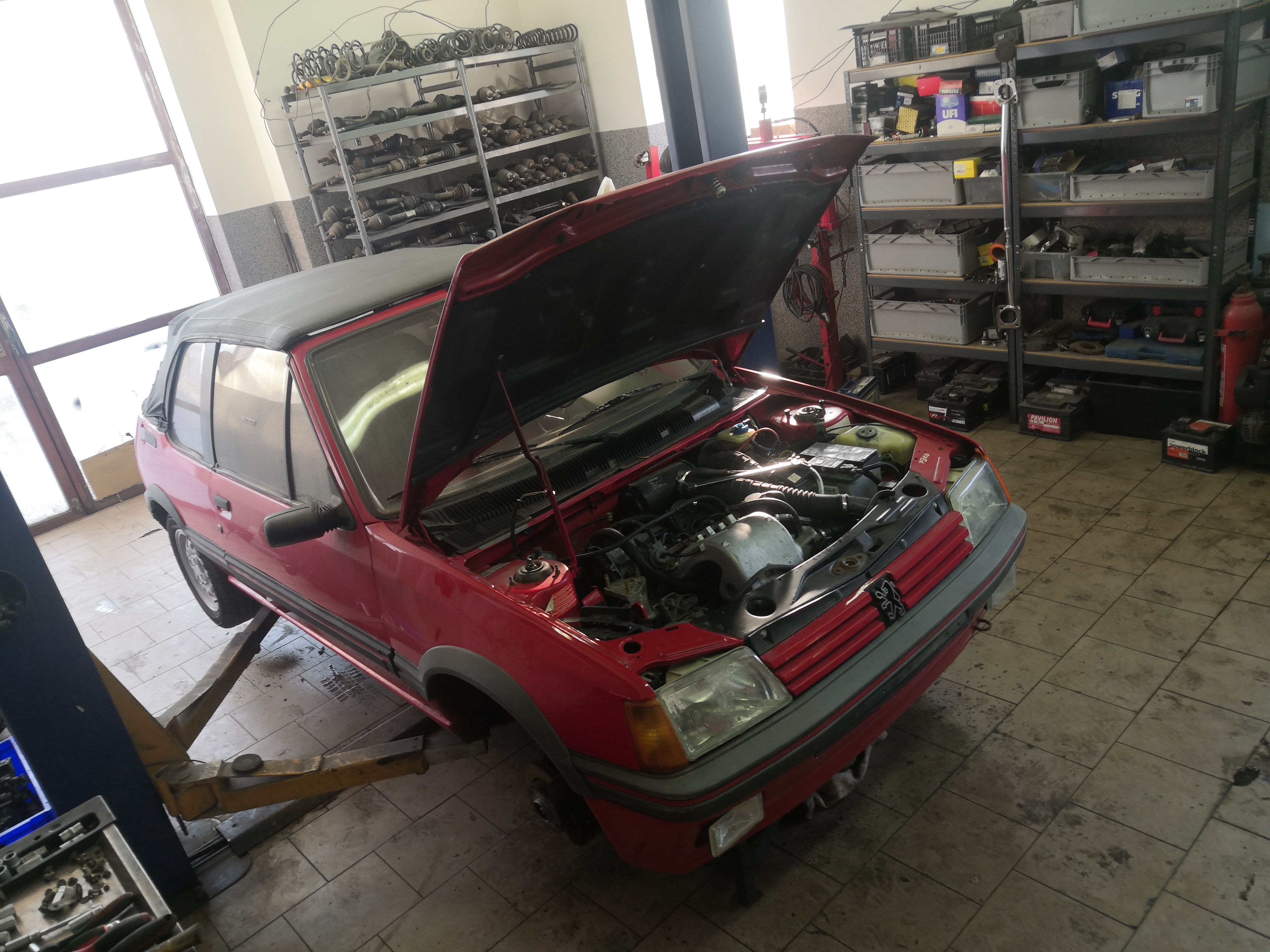

Tak prace na CTi číslo 2 započaty. Tak snad bude brzy jezdit

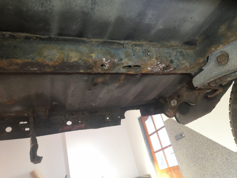

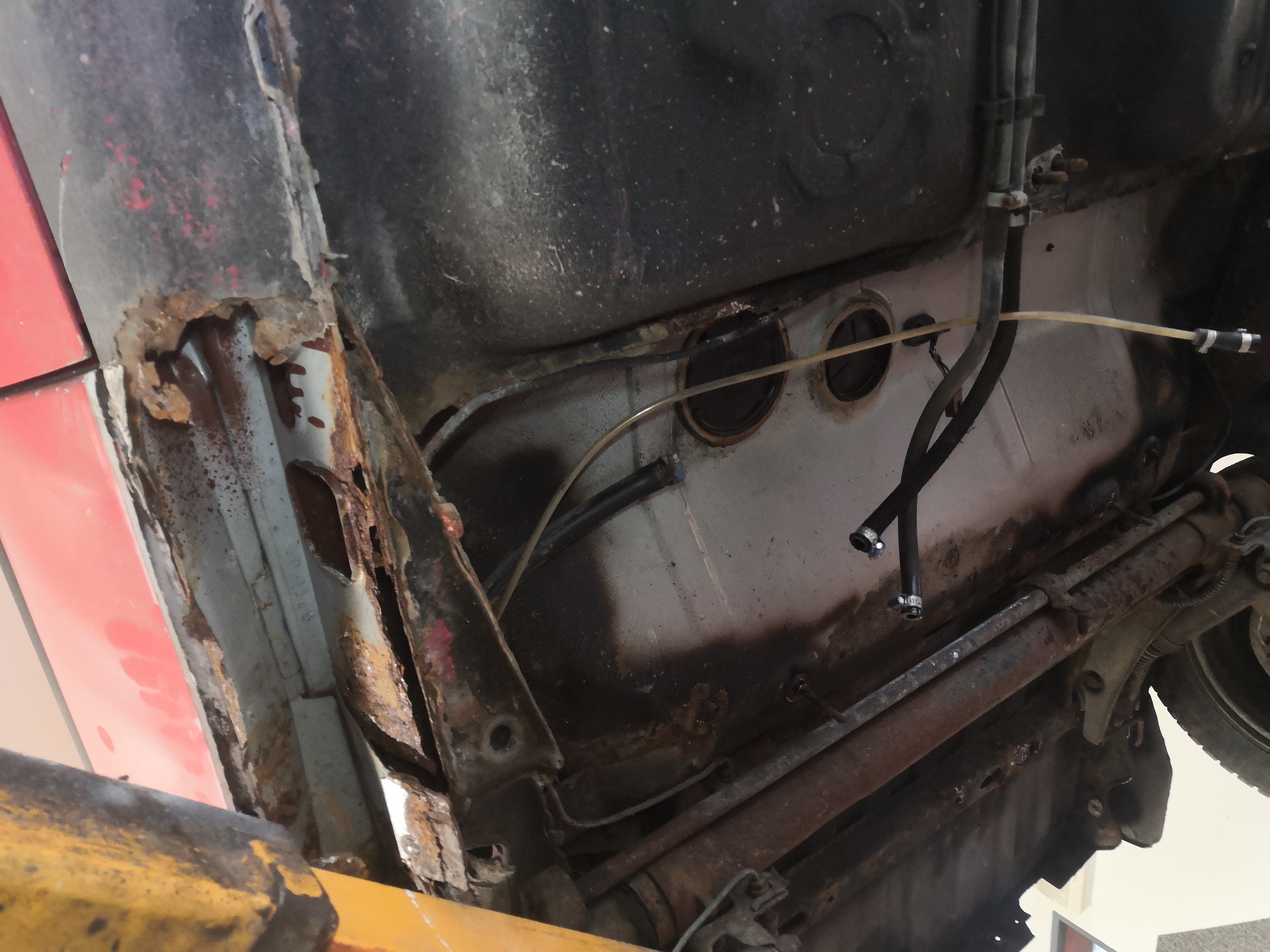

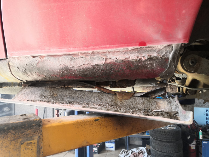

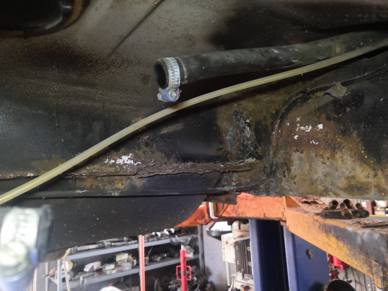

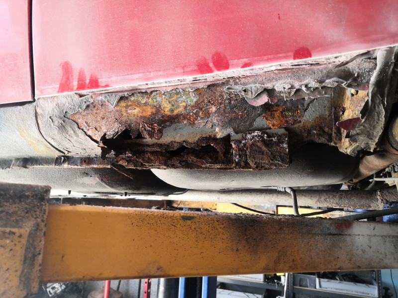

Tak jsem si chtěl do Multika dát GTi interier a po vydání koberce a následném rozebrání jsem zjistil ze ten, odkoho jsem ho koupil, krásně zamaskoval dost velkou korozi. No nic. Kuchnul jsem to a hura do klempírny. No, tentokrát to bude asi oříšek...
Každopádně všem co maji tohle auto doporucuji uriznout nastavbu nad prahem, drží se tam voda a prahy to veme za svý

Re: Boss a jeho hračky
Na to ze je to 94ka pozink, tak me to taky prekvapilo. Konzultoval jsem to s Drakenem, že bych sundal nastavbu a treba vyměnil kastli... Ale silně nedoporučuje, tak se to musí opravit

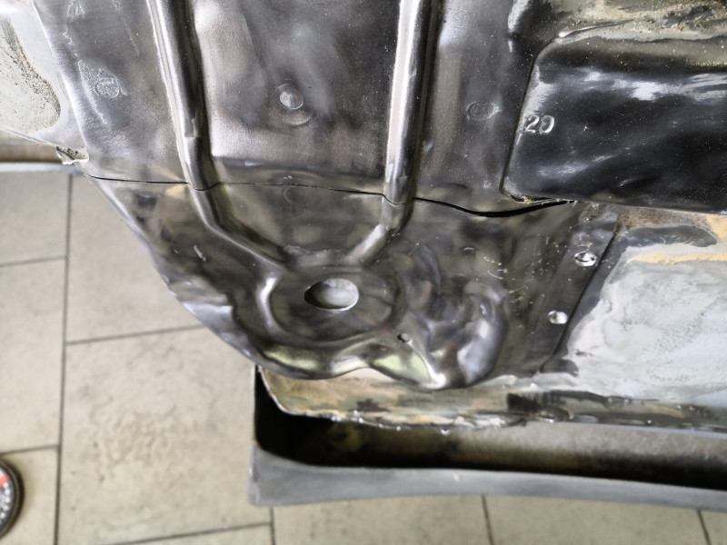

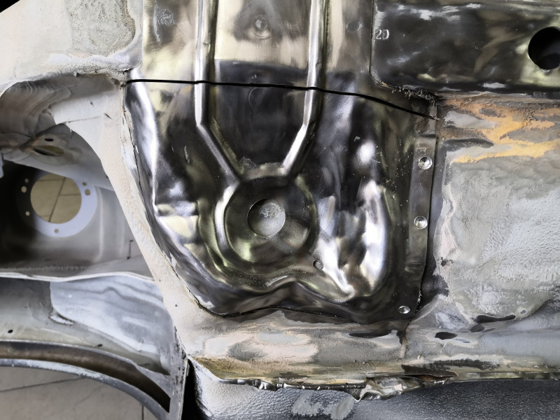

Multina v kkempirne, tak jsem konečně dodelal maxika a pomaže do lakovny

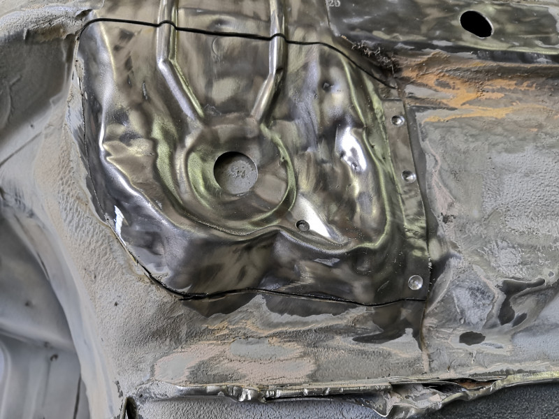

Nejsem žádnej velmistr, ale snad se za to nemusim stydět...
Koukám, že je ta podlaha celkově dost pobitá. Já jsem tedy řešil ty přední kapsy z druhé strany, vyřízl jsem okno v podlaze a trubkou pasující přesně do prolisu vyrovnal... trochu pozdě rada no
Ještě by to chtělo vyrovnat ty podélné výztuhy.
Jojo ty taky ještě srovnám.
