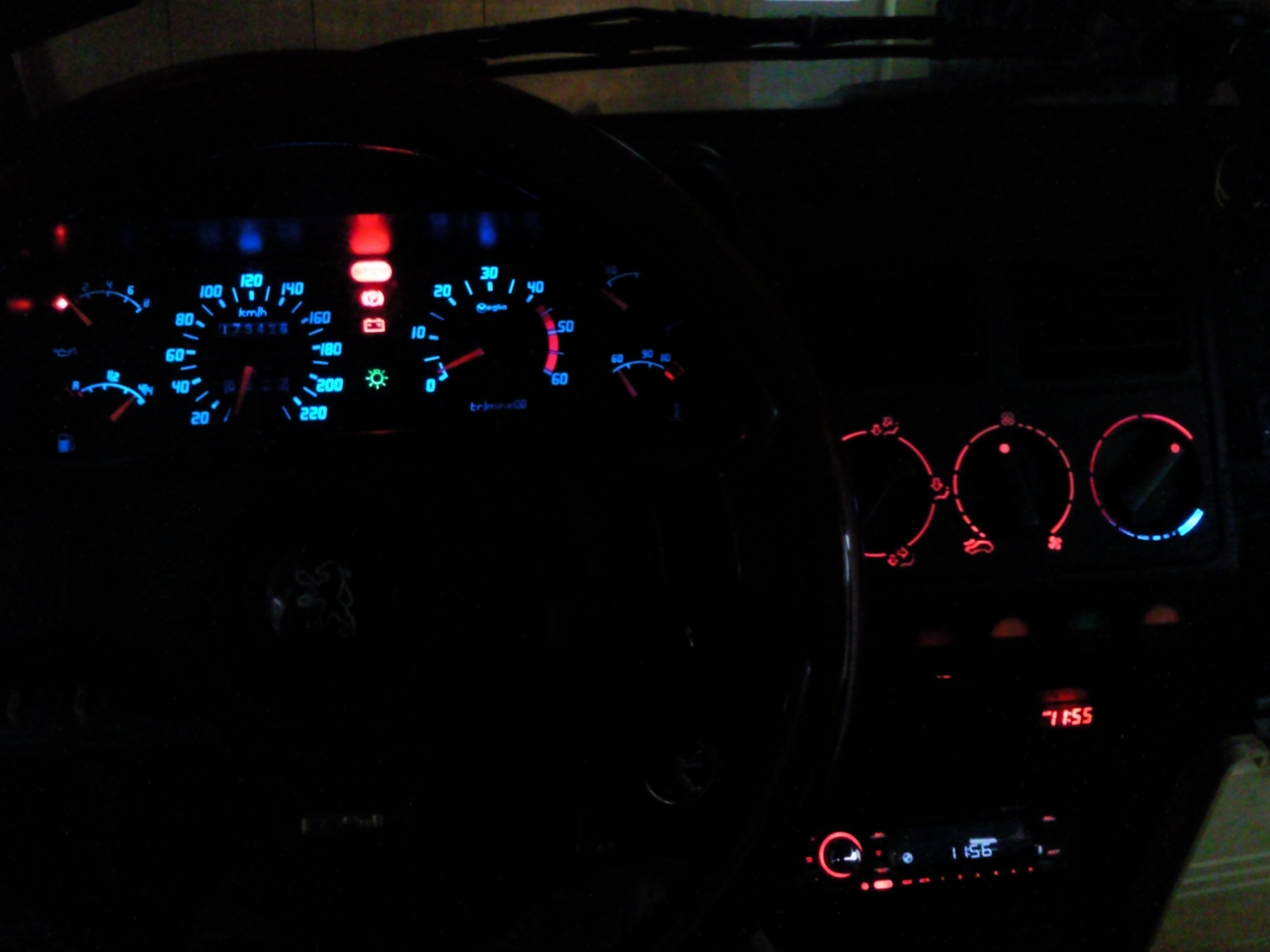

slíbené fotky podsvicení :) ... jinak jsem dneska strávil asi 7h pod autem a vymenoval jsem tu blbou hadicu za motorem (propoj mezi bypassem a spojovacim potrubím) a až se to nejak povedlo vymenit tak jsem zjistitl že to teče pořád. takže asi bude celá ta přiruba někde prasklá, nedejbože v háji vodní pumpa. achjo, to jsou problemy :(

No tak na budíkách z Gti to nejde..svítí to na hovno když je tam ten oranžovej plast... :cry: :cry: :cry:

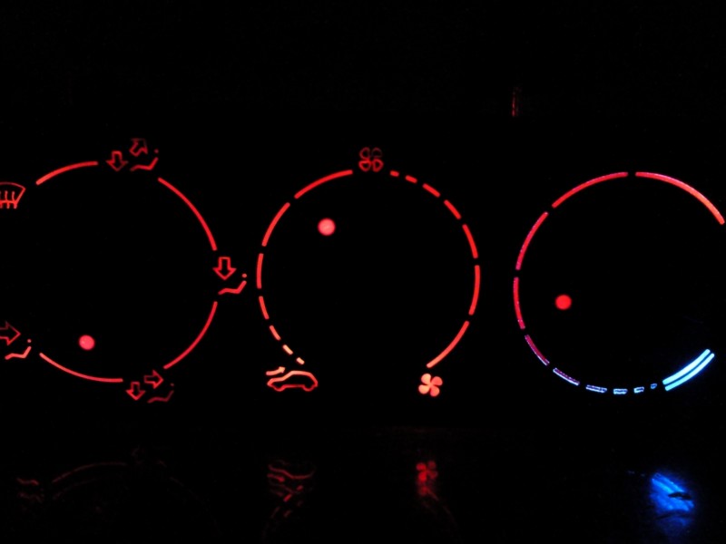

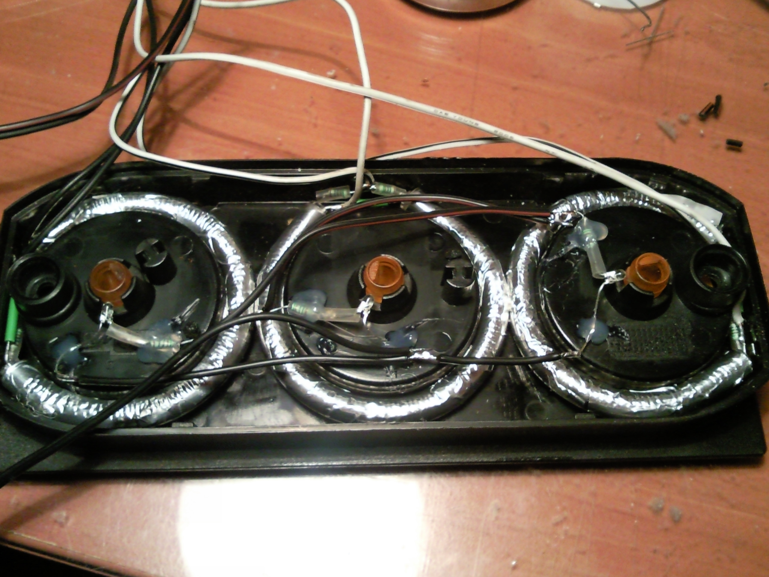

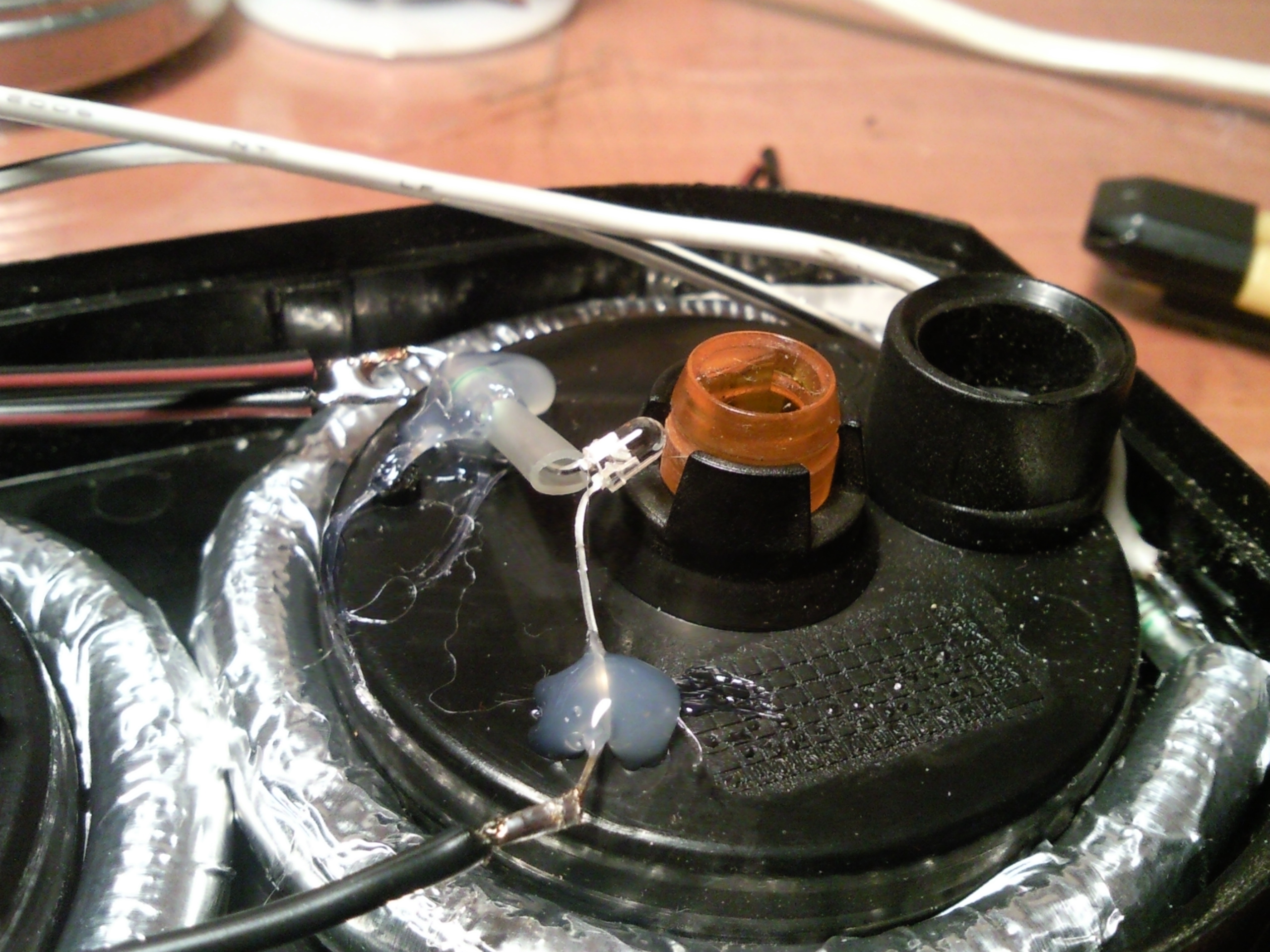

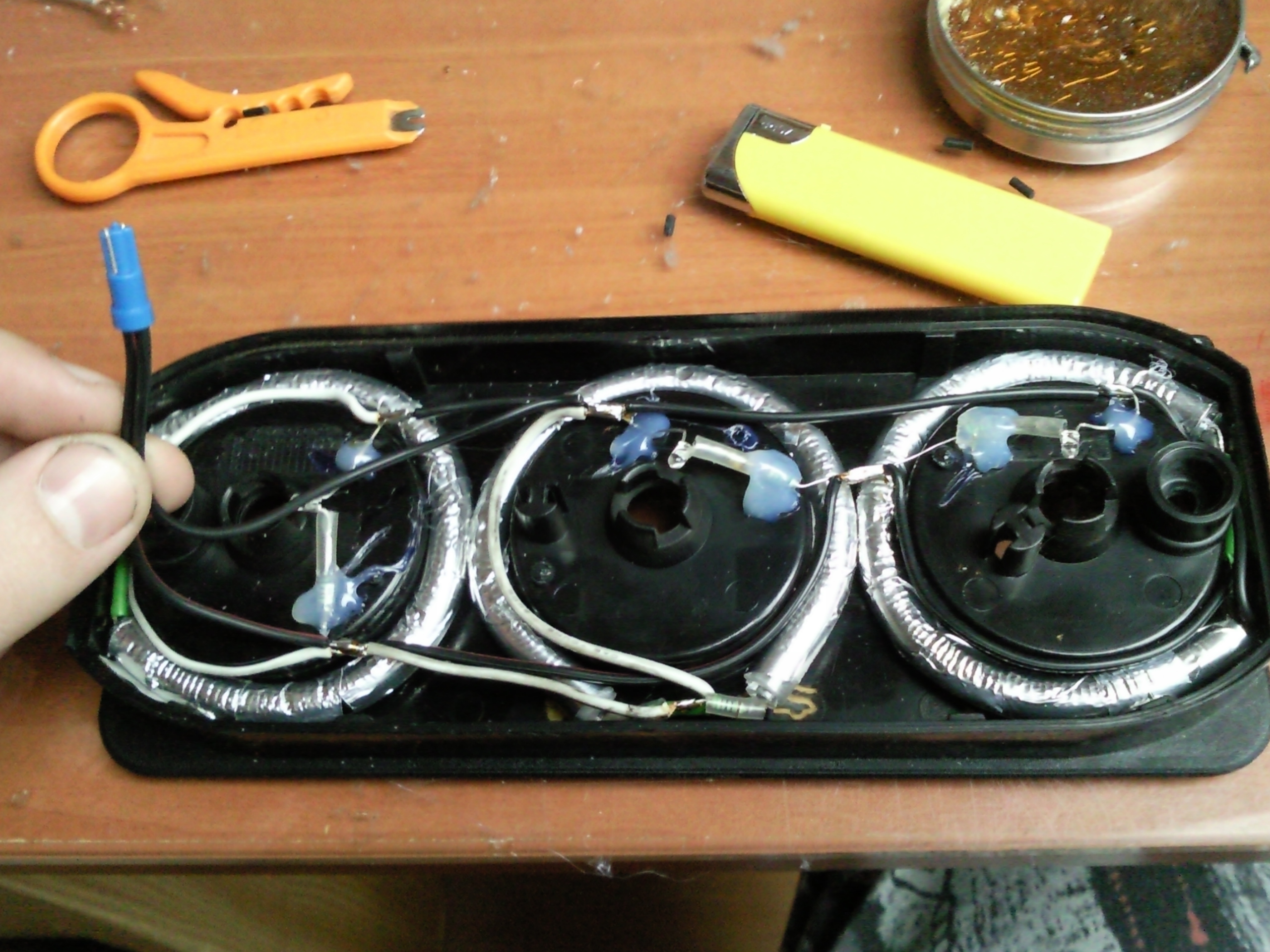

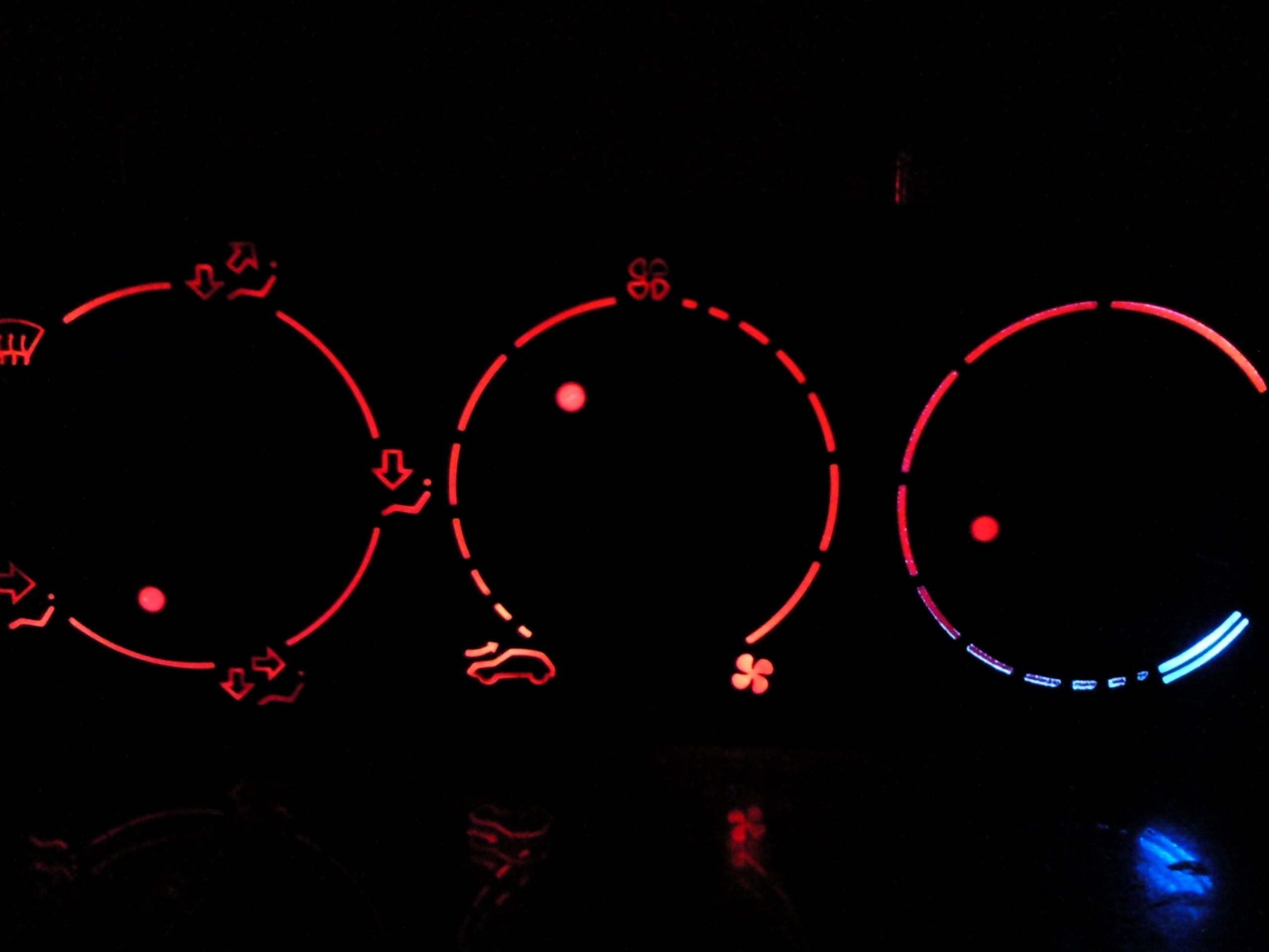

dneska jsem dokončil podsvícení ovládání topení ... opět v červeno modré kombinaci. každé "kolečko" je podsvícené pomocí ohlé plexi-tyče (vyz moje angel eyes) a otočný střed je podsvícený vždy jednou jednou diodou. ... myslím že z fotek je to všechno jasný ... kabeláže si nevšímejte, zatím provizorka pro laboratorní ozkoušení. Zítra dodělám konektory do stávajících pozic pro žárovky.

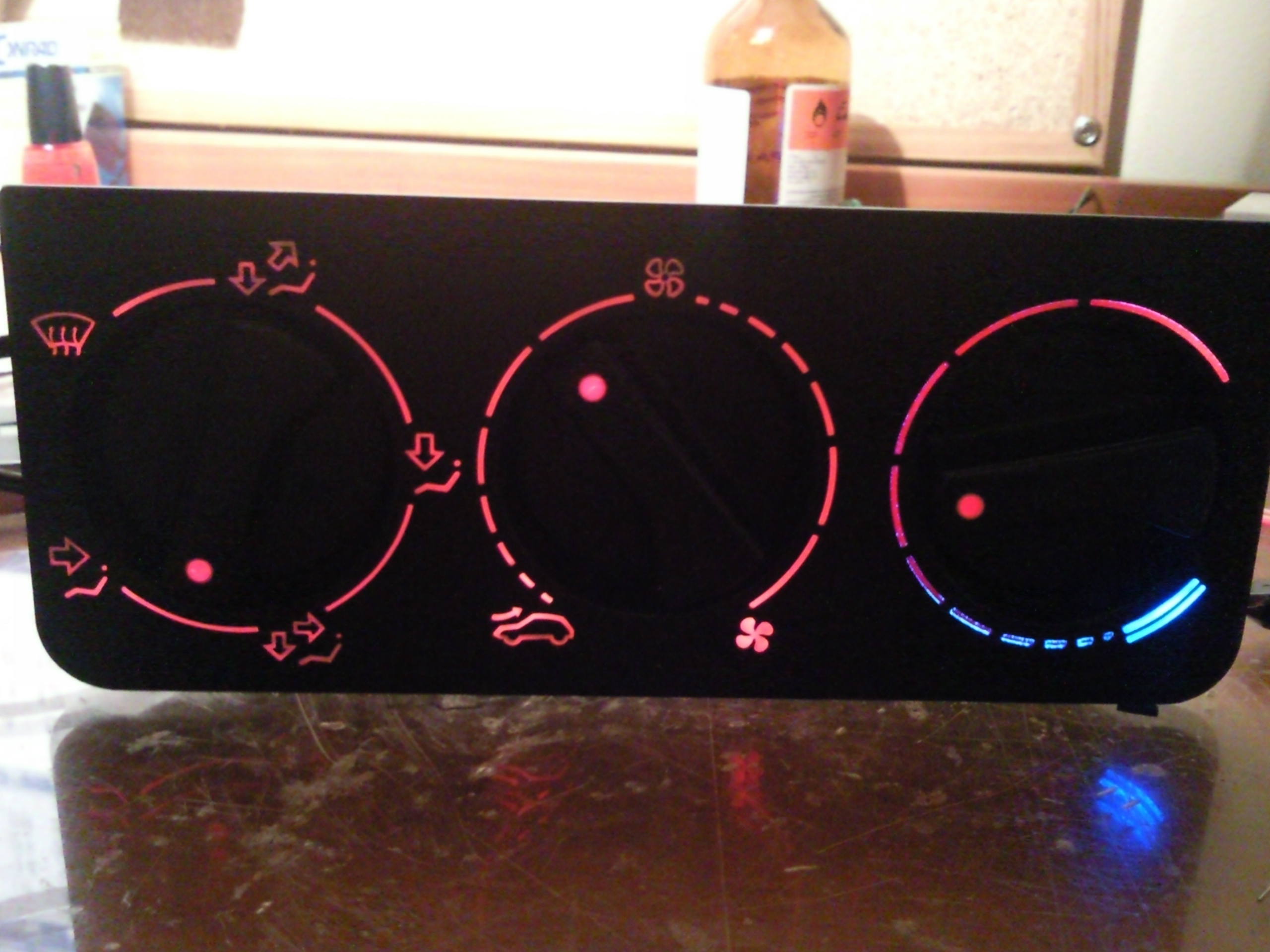

finální uprava včetně připojovacího konektoru ... a jedna fotka z interiéru (podsvicení hodin a popelníku jsem taky upravil na červenou :) )
Re: WoMec & 1.9D Forever
vypadá to dobře :up: seš pěknej hračička
pěkný, ale já bych dal ovladač na směr ofuku a ventilátor modrej, ale jestli se ti to líbí takhle :up:

No krásně si s tím pan Womec vyhrál... :m: :slint:
modrou jsem zkousel a prisla mi moc intenzivni... pri rizeni v noci by to mohlo podle me oslnovat...

:vul: womw kde jsi sehnal ty trubičky???
