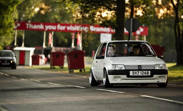

Re: peugeot 205 1,6 automat + Peugeot 205 Gutmann Mi16
16 ourany tomu slušej
jinak mě se líbí toto
malé a široké
malé a široké

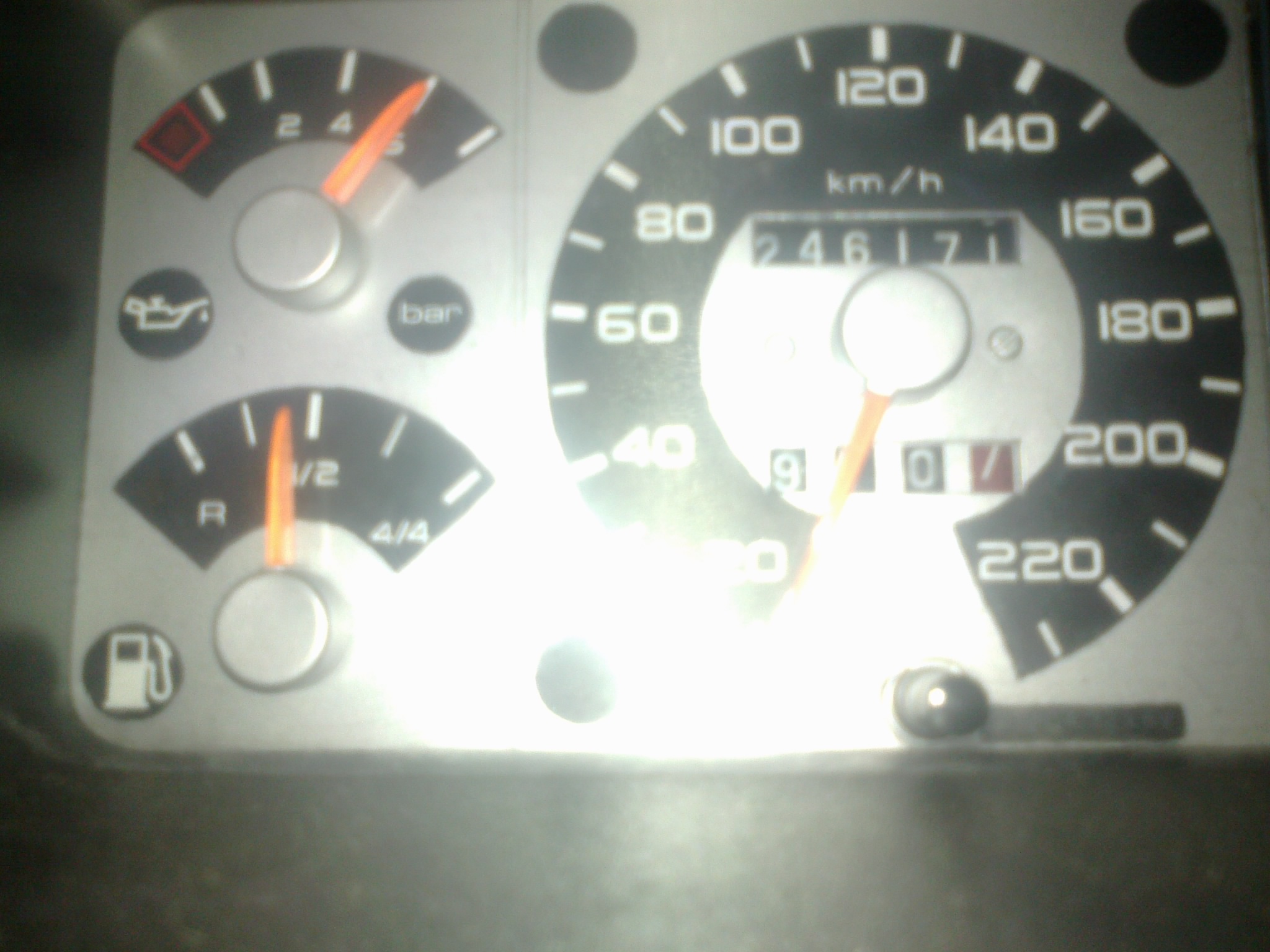

1. po výmene oleja mi neukazuje tlak, ak so mto odstavil pred zimnou tak tiež neukazovalo, ale dával som vinu že olej je 0,1mm pod ryskou a že to jednoducho netlači tolko. Teraz som vymenil oleja mám dostatok a ručička je akoby na spodnej hrane, po otočená klúčom zasvieti kontrolka a nič viac. Neviete kde sa nachádza čidlo tlaku olej na Mi16?
čidlo je na stejném místě jako u 8v, pod sáním nad olejovým filtrem. velký čidlo je pro budík a to malý vedle pro kontrolku mazání
Prístup tam nie je žiaden, ale podarilo sa napojiť vypadnutý konektor a krásnych vyše 6 barov

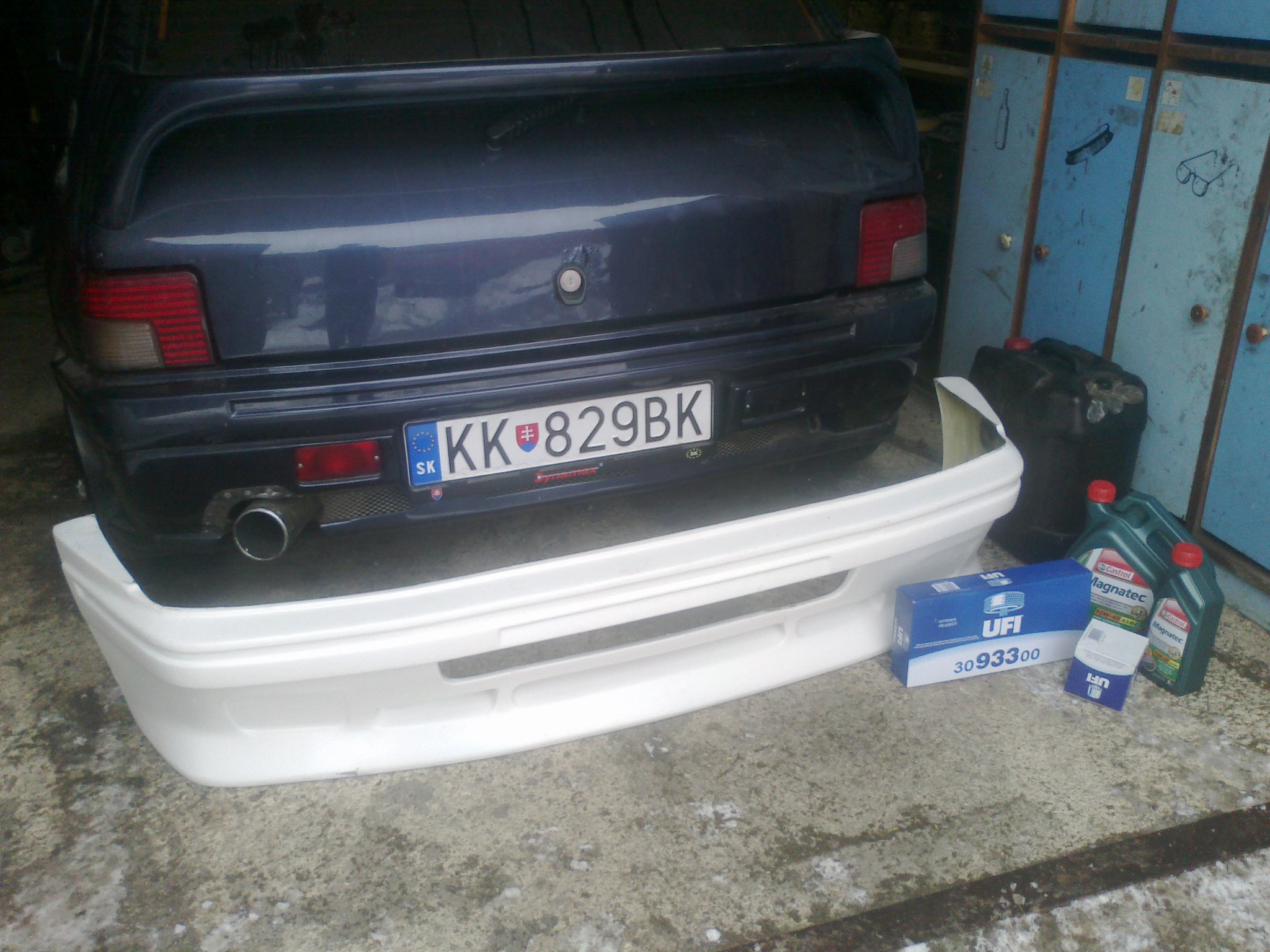

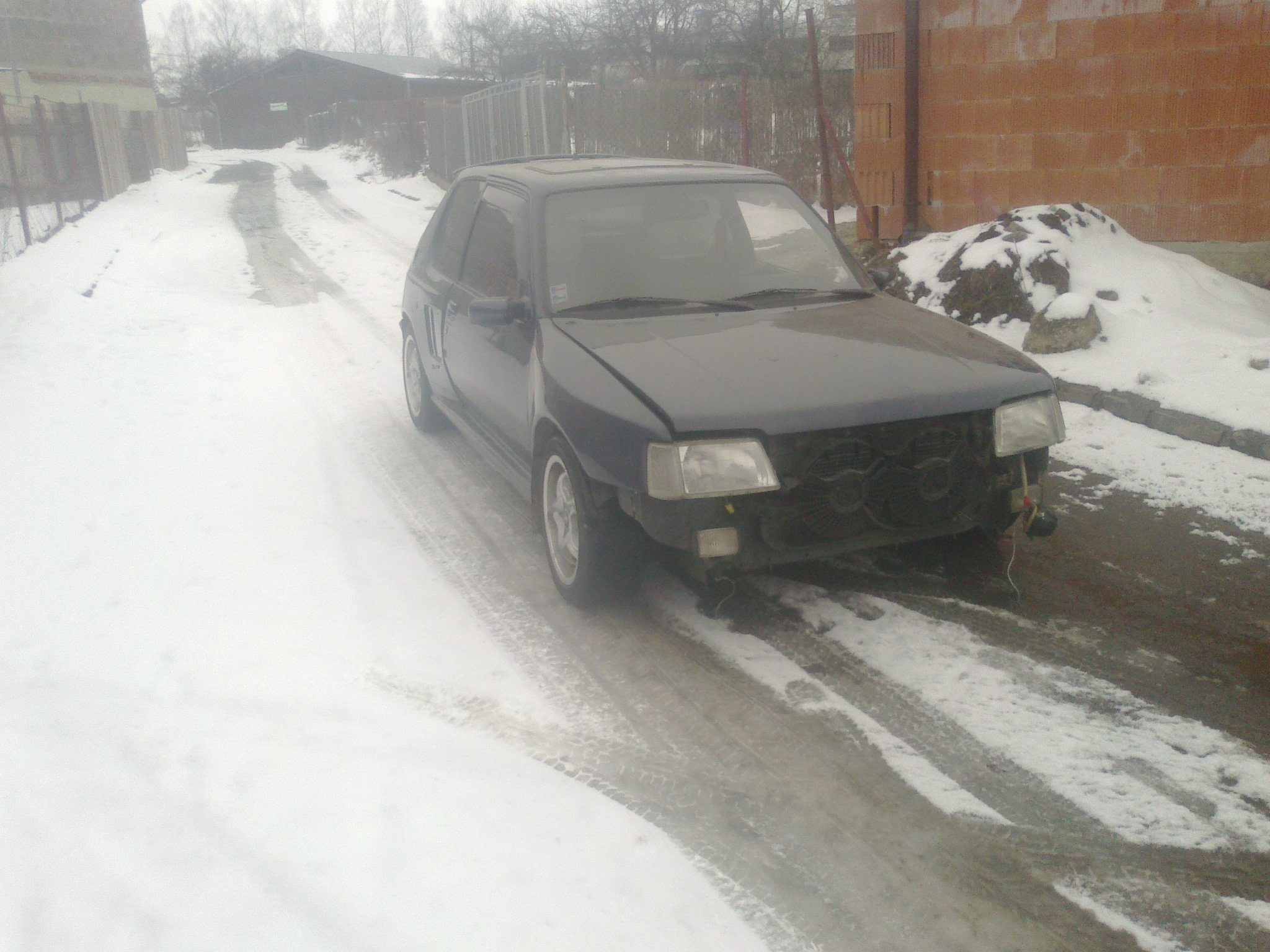

Konečne som sa mohol uplynule dva dni venovať len gutmannovi
stihol som mu vymeniť Tjúning svetla, okrem cúvačky tá mi stále nefunguje
Dostal nový olej, filtre, bandasku benzínu a už keď som bol rozbehnuťý a videl výfuk, tak nanovo urobeny výfuk bez stredného tlmiča a s asi funkčným katalizátorom.
Najväčšiu radosť mi urobil predný spoiler za čo patri veľke ďakujem Kamikaze, ktortý sa o všetko postaral za mňa
