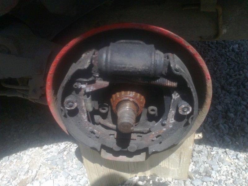

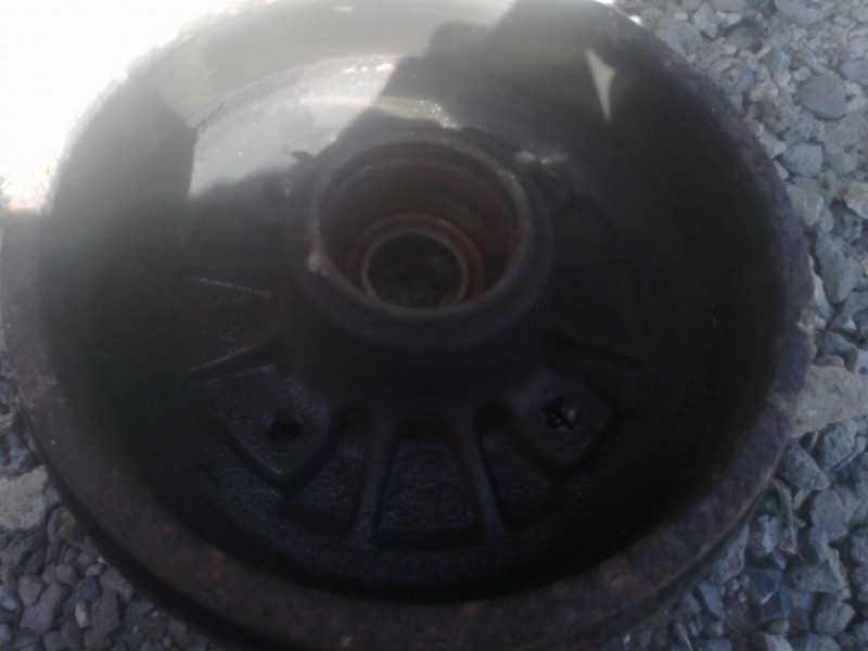

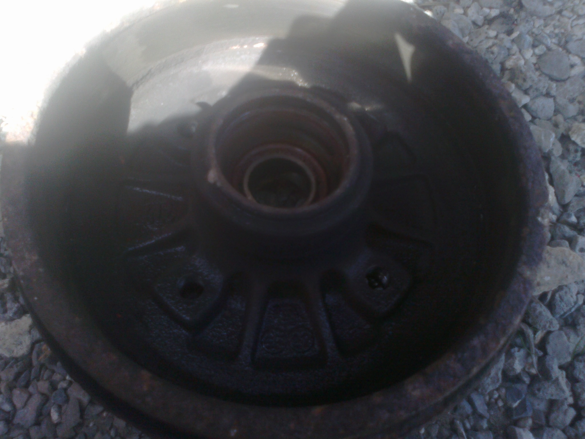

Dnes som rozobral zadne bubny a neverili by ste ako ťažko šli dole, ani mechanik take niečo nikdy nevidel

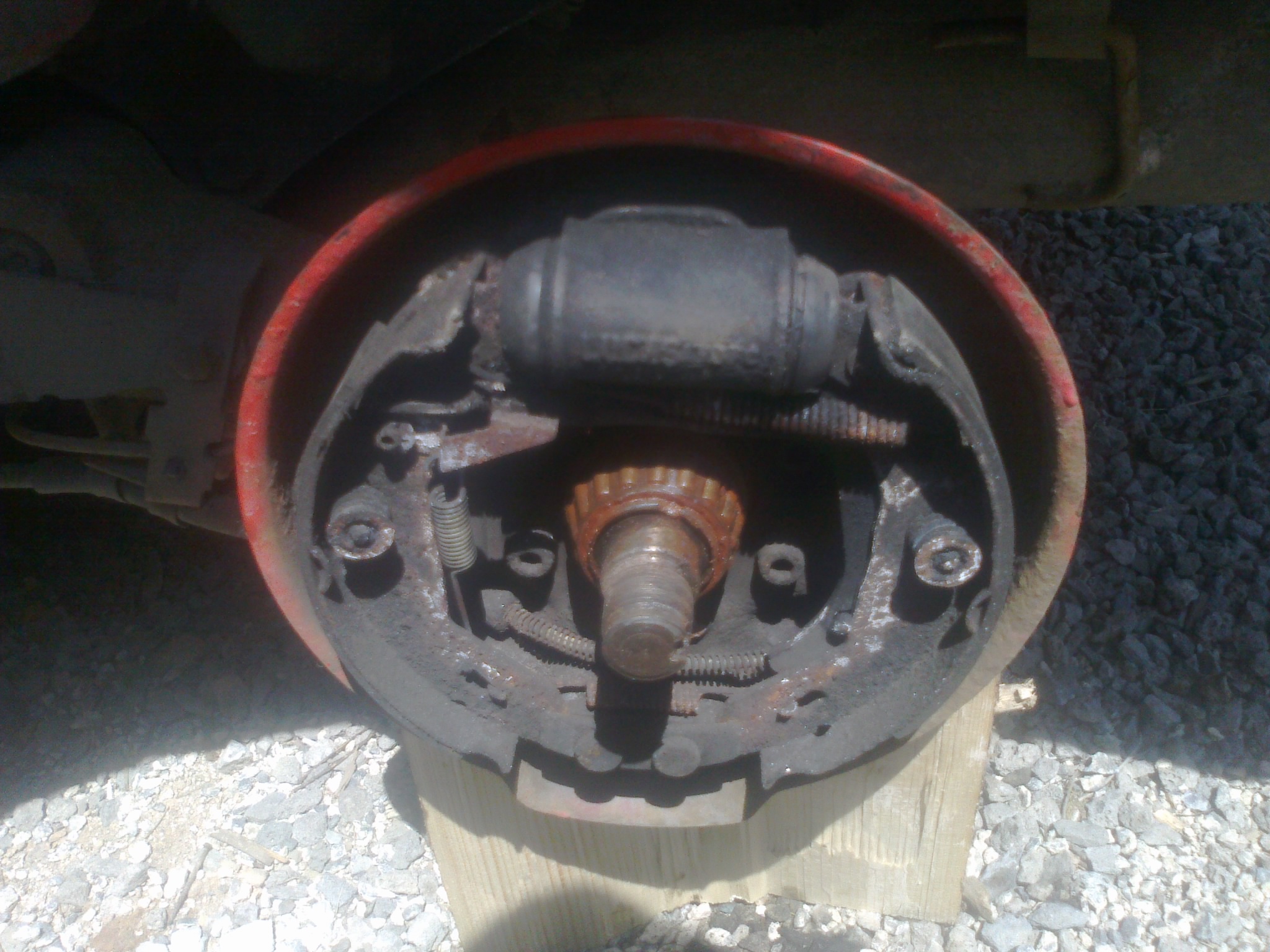

Poprosil by som radu, aký brzdový valček kúpiť a sadu pružín. Mám tam valček LUCAS, takže to znamená griling? ... a je možné že v predu mám systém BENDIX a vzadu LUCAS? malo by to byť pôvodne od výroby.
poprosím o radu
je potrebné kúpiť nový valček, či len opravnú sadu? ...čo vravíte na valček od výrobcu TECNODELTA
ložíská majú aký rozmer?
