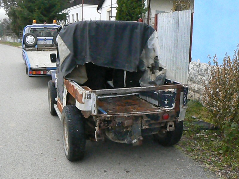

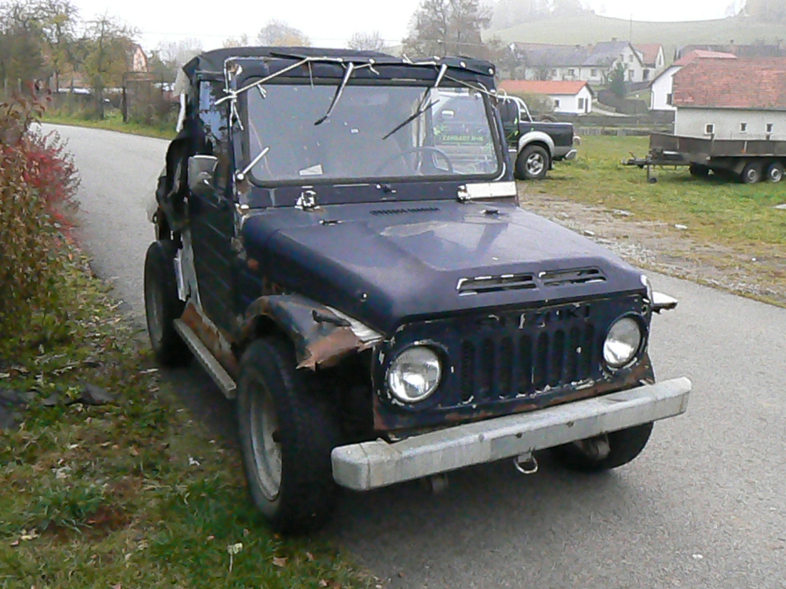

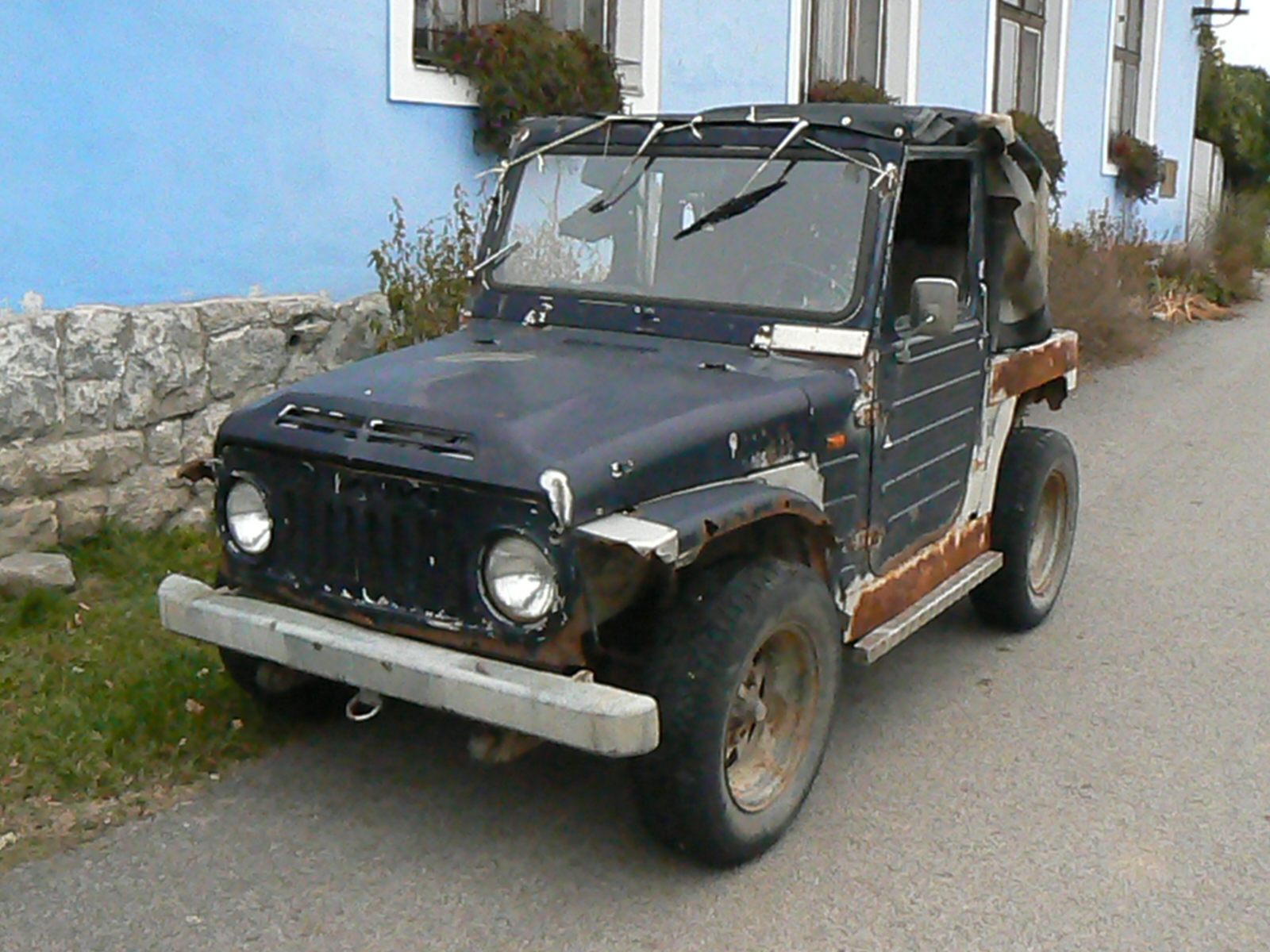

Dneska jsem si byl pro díly na mé suzuky jen sem chtěl péra ale pak jsem vzal celé auto

Spíš zbytky celého auta
Ale viděl sem horší auta a jako dárce orgánu určitě poslouží

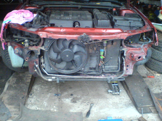

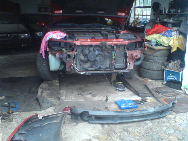

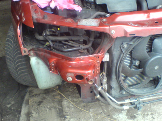

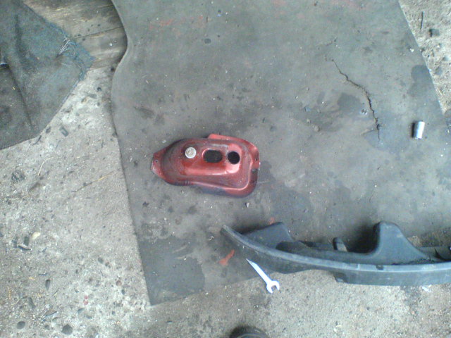

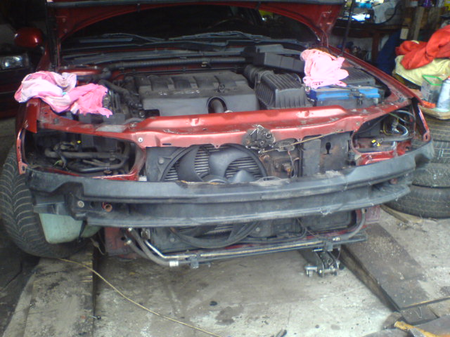

ta brácha to nedobrzdil s 406kou a trefil kouli na escortu
rána šla přímo na poslední číslo v RZ což zprvu vypadalo snadně- srovnat značku a prasklý nárazník pod ní ani neřešit....
jenže:
nárazník se promáčkl tak, že trefil chladičovou stěnu, která popraskala a nazvedla horní část čela kde je zámek kapoty a kapota nejde dovřít, poškodil se nový chladič klimy o jednu hadici, LP světlo- ulámané všechny úchyty a ze zadu ještě rozbité PP světlo jen jeden úchit ulomeny a co mě dostalo byl upadlý kus plechu z čela, který sem tam musel navařit a schodit celý nárazník dolů.
chtěl sem 406 v kombíku, ale potomhle jsem si už nechal zajít chutě ... oprava v servise cca 25 000Kč
jenže:

-> Milo75: a myslíš, že jiné auto dopadne líp?... vždycky je to o tom, na jak blbý místo se trefíš. Tady v tvém/bráchově případě spíš můžeš být rád, že ten plech upadnul, než aby tam zůstal a hnul s nosníkem. Ono všeobecně tyhle malý ťukance jsou nejhorší, protože všechny díly "pouze zapruží" a vrátí se zpět, takže ze zdánlivě malého ťukance zkázu zjistíš až při rozebrání. Ono BMW za 3mega by nedopadlo o moc líp, když najdeš to správný místo kde ťuknout...

Hele teď na dílně známej boural Audinou A6 2005 takže ta hezká, v plný palbě. Jeden chlapík ho trefil na bok na světlo. Vypadalo to snadně - blatník, světlo, nárazník. Ale když to odstrojili tak zjistili hejblej nosník a 4 ze 6 chladičů KO. Žádná sranda no.

To Zdenek:
spíš jsem měl na mysli, že starší auto je lepší- s 205kou bys takovej problém neřešil
ale i tak mě zarazilo jak dosti to zapružilo, protože od sklolaminátové výztuhy pod nárazníkem k chladičové stěně je to cca 15cm
