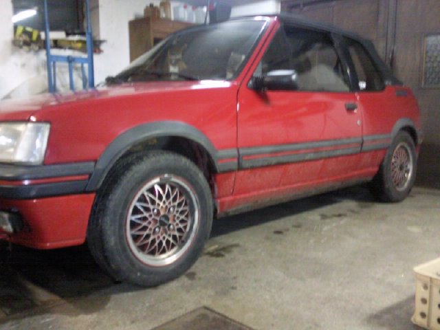

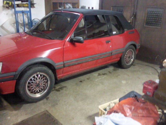

pro Vina takle vypadá kabrio po tom co jsme ho s Maxem snížily na torzkách o zub jo a je to na gumách 185/65 (moc vysoká guma)
- Fotografie440.jpg (48.27 KiB) Zobrazeno 3102 x
- Fotografie441.jpg (52.12 KiB) Zobrazeno 3102 x

a co ten předek? snížit
Re: červený ďábel CTI
á prudiči se ozvalipichy píše:a co ten předek? snížit![]()
kola maj rozměr 6x14 a ET je 22 tak si říkám že dám na zade 5mm podložku páč moc místa mezi kolem a podběhem nemám tak pro jistotu
1-2cm dolu, 185/60 a bude to super
přesně tak s 185/60 gumou byl ten zadek o dost lepší
No tak já nevím, mně to připadá tak, že je to tak akorát
