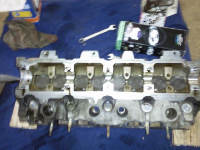

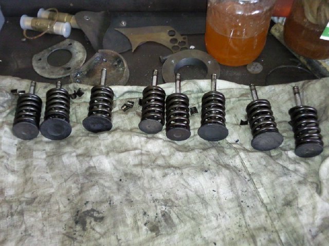

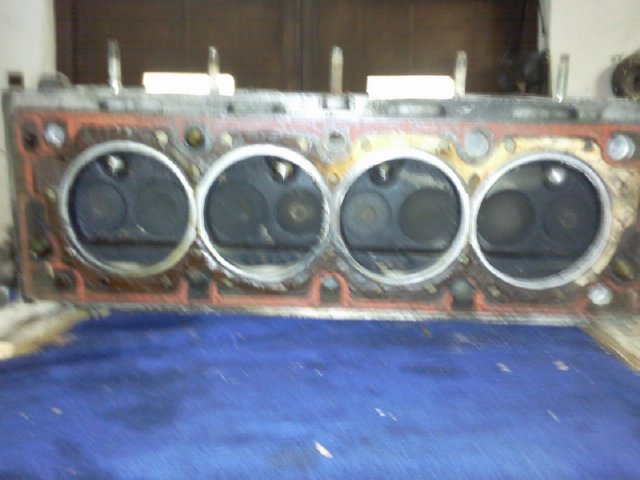

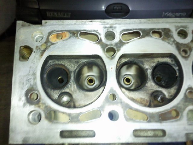

včera jsem zjistil nemilou věc. Na 4tým válci mi začal jít olej do spalovacího prostoru. svíčka pěkně mastná a černá. ostatní válce jsou na tom líp. doufám že to jsou jen zatvrdlý gufera, takže až se dostanu na 14dní domů změřim tlaky a připravim si druhou hlavu. dám do ní nový gufara nechám ji srovnat a rovnou koupím nový čidla na teplotu vody a další blbosti (těsnění pod hlavu, šrouby a tak)
Re: červený ďábel CTI
díly na renovaci hlavy nakoupeny, jinak dneska jsem se dozvěděl že pavučiny už jsou nastříkaný a připravený takž příší týden budou doma jak já se na ně těším

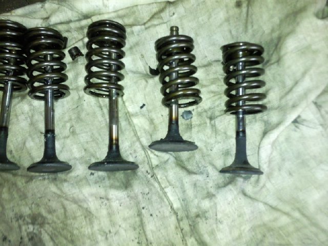

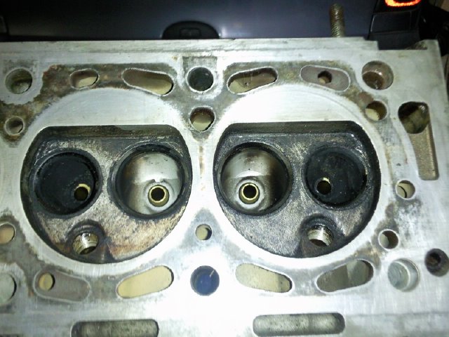

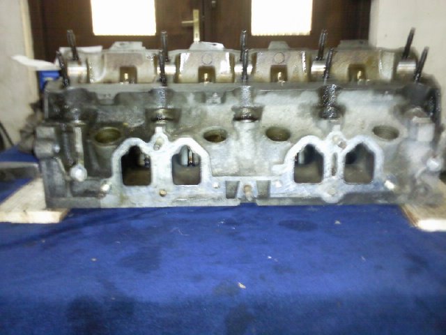

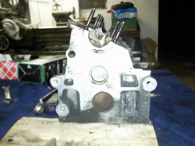

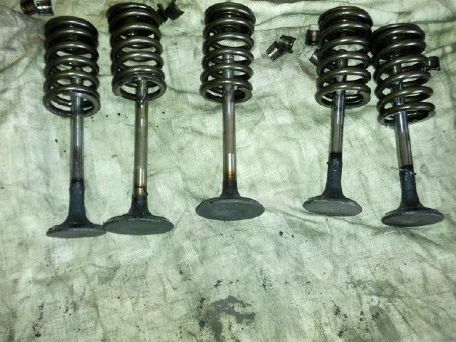

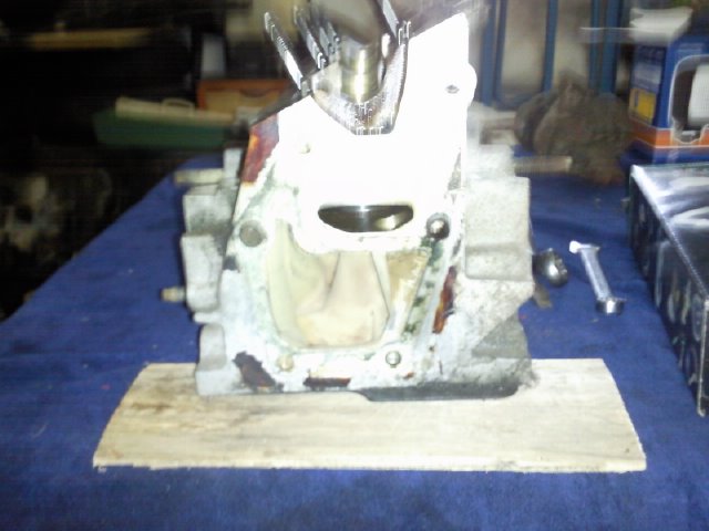

pár fotek z rozebírání hlavy
další foto kvalita nic moc foceno mobilem. jinak nevíte někdo kde by se dala tady v praze a okolí srovnat hlava?
