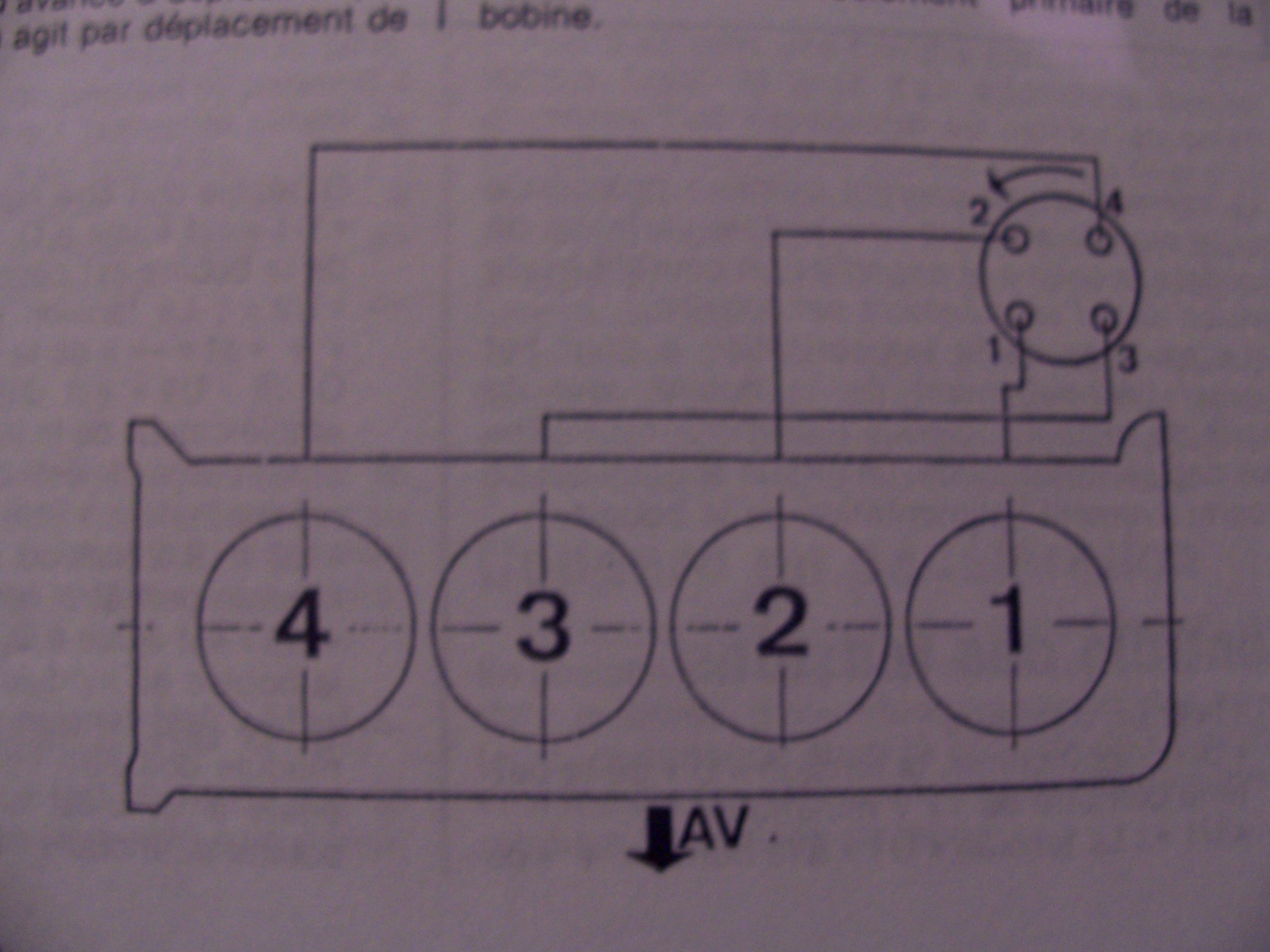

a jsou dobře kabely k válcům
Re: Jetronic - nejde do otáček, chcípá, nereaguje na plyn
jsou zapojený v pořadí 1-3-4-2 proti směru hod. ručiček, tak už byly a nikde sem žádnej přesnej popis nenašel
přesně takhle to je zapojený, takže zejtra skusim ten předstih
zapalovací kabely jsi zkoušel měnit?
kabely ještě ne, ale čistil sem jim konektory a měřil sem je a zdaj se mi dobrý
