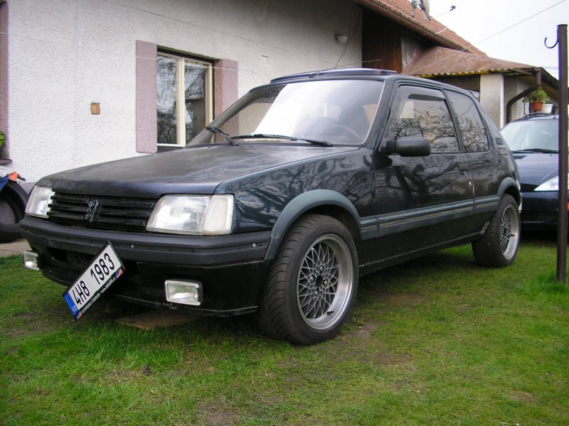

Re: Peugeot 205 1.9 GTI Gentry ala Draken
Sníženo. Tý SPZ si nevšímejte, jeden šroubek to vzdal

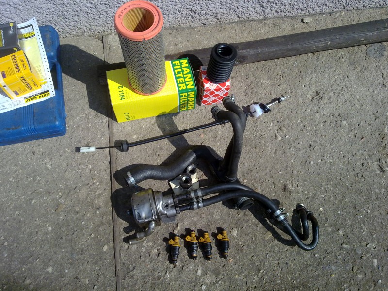

Malý dárkový balíček pro GTI. za chlazení oleje a vstřiky vděčím thyoridasovi.
už mám doma těsnění na to olejový vedení, tak snad v neděli se na něj dostanu. jinak vyměnil jsem svíčky, místo trojbodů jsem dal klasiky brisky s jedním bodem a motor běží o poznání klidněji. A vstřiky od thyoridase problém se startama vyřešily, už chytá na cvrnkutí i ohřátej

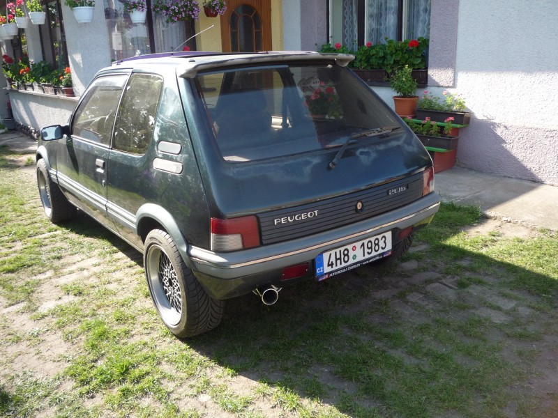

Dneska jsem trochu vylepšil zadek. Promáčklinu dveří jsem zakryl plastem a přivařil jsem decentní koncovku na vejfuk.

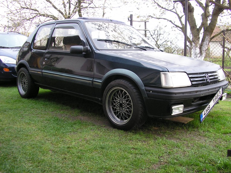

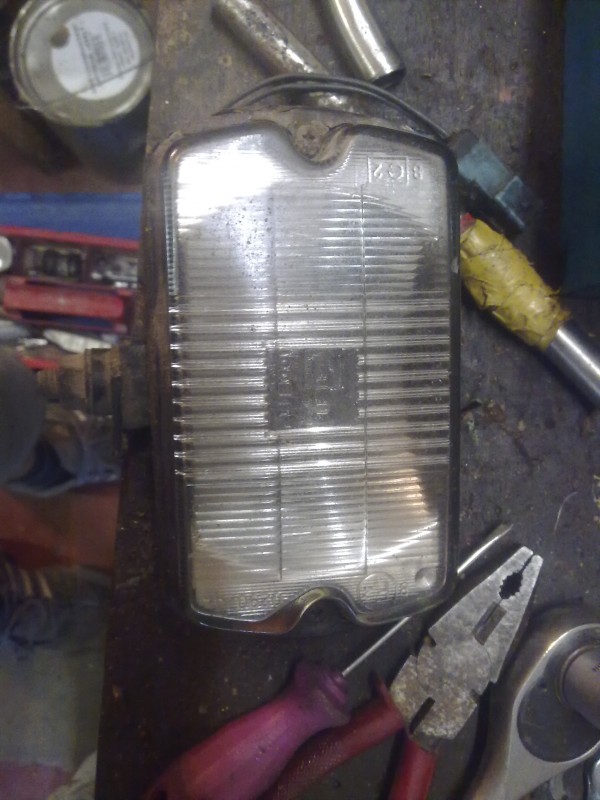

Vyměněny hadice a problém zdá se být vyřešen! Pístek se krásně vrací, tak doufám, že dá pokoj. Jinak jsem byl dneska na výletě směr kolín pro brzdiče (sice jsem je nepoužil, ale tak do foroty) a pro přední mlhovky valeo. Sice nejsou top stav, ale ještě ujdou.
a mlhovky jsou na svém místě, sice zatim svítí jako dálkový, ale to zatim neřešim

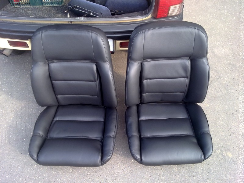

dneska jsem si byl pro dlouho očekávaný sedačky a výsledek fakt stojí za to čekání, v autě to pak bude ještě lepčí. Můžete slintat
a jsou v autě
