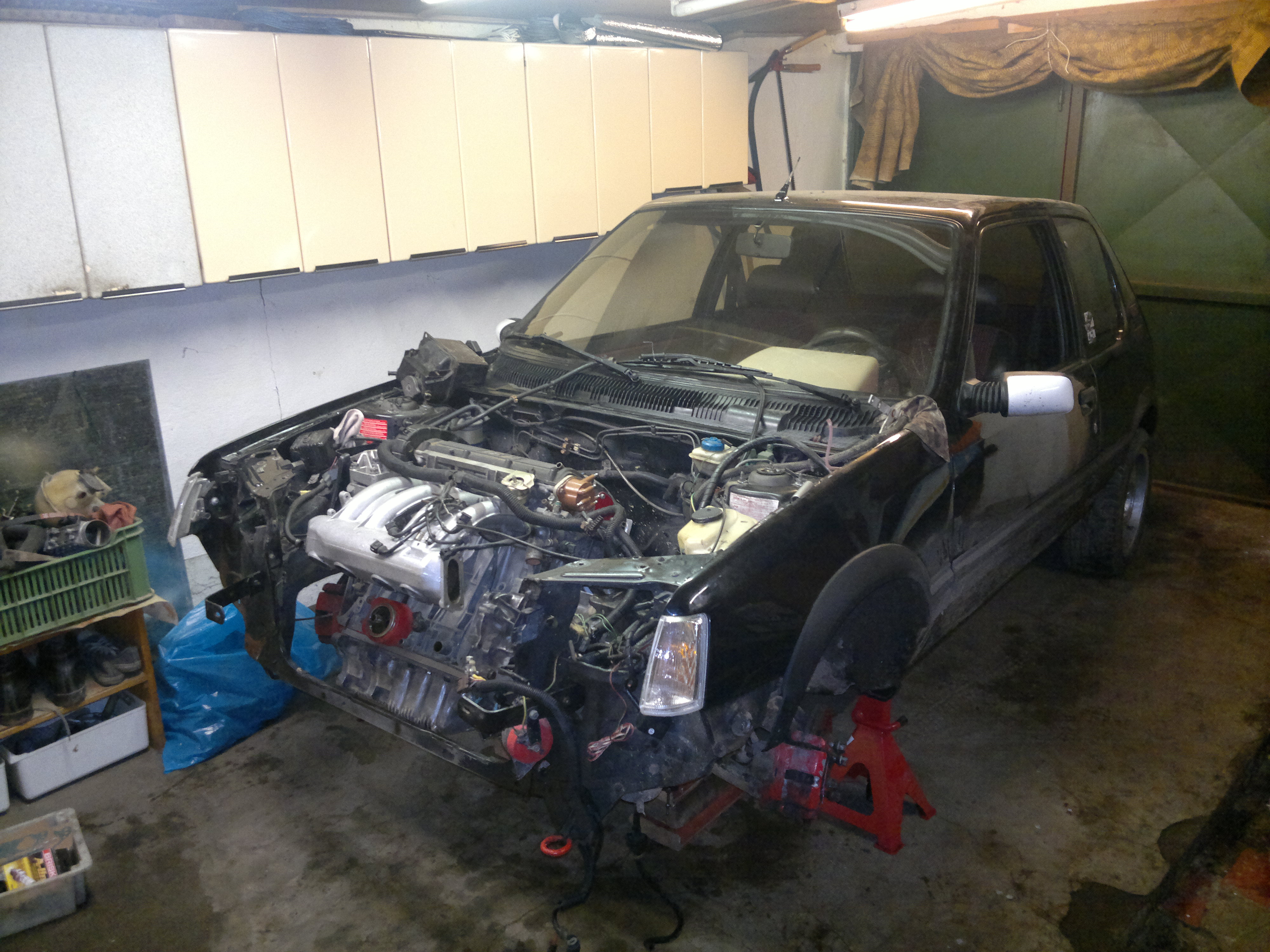

dneska supr akce, míčko visí, kluci pak dají víc fotek

Honzo ty si blázen zachvíli tady včechny auta krom Vinorakova budou od tebe s MI16ctkou :fran:
Re: Gti a hadrák :)
Tome dodělá Romana a jede dělat MI16ku ke mě :fran:

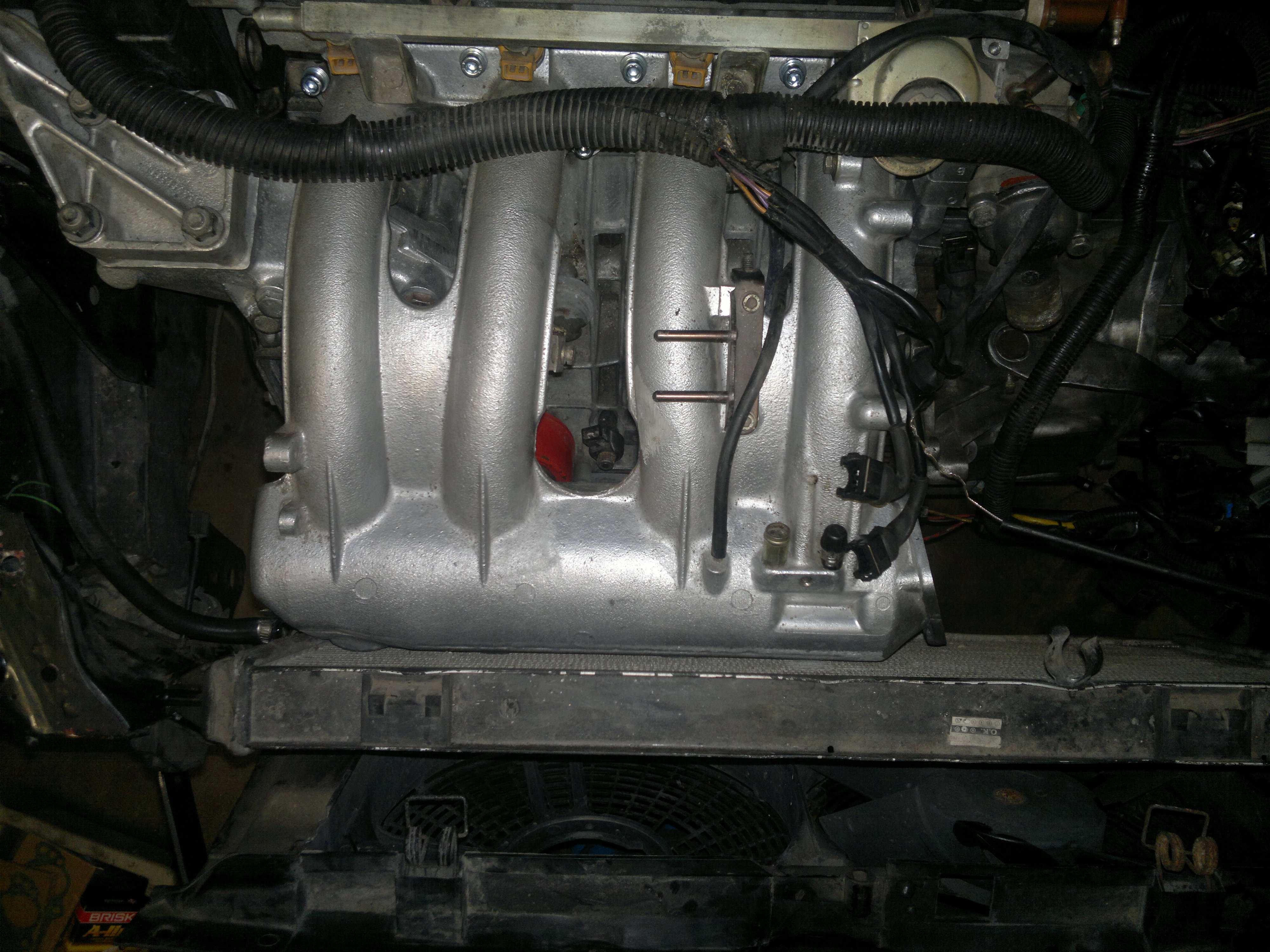

zkouška chladiče :evil:

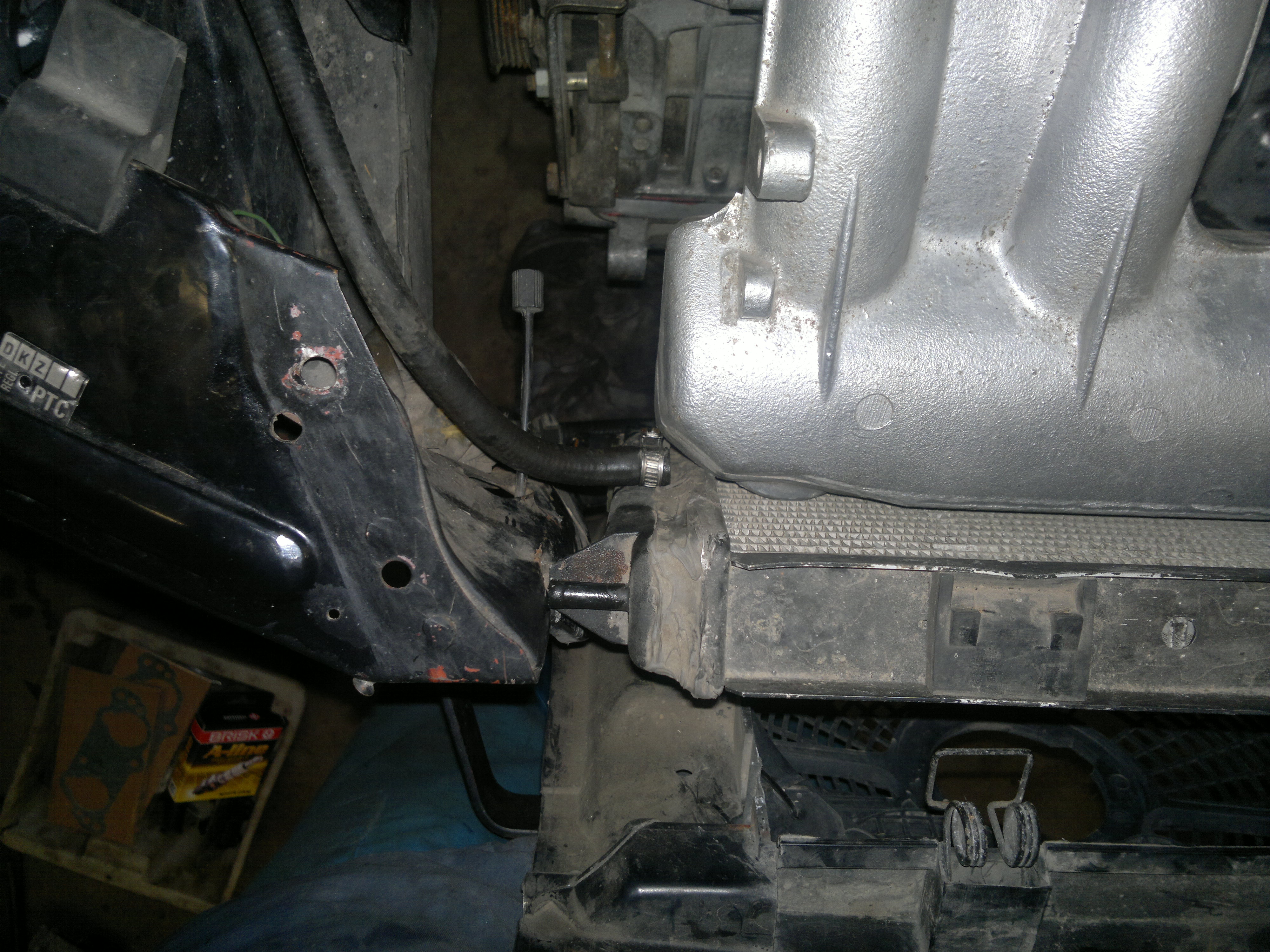

Chladič musí jít dolů nebo šikmo pokud nechcete řezat sání.
Re: Gti a hadrák :)
Nj je to celkem na těsno. Zítra kouknu na to sání od Kamila, ale myslím že je taky nezkrácený. Leda tam dát nižší chladič.Uvidíme dneska toho mám uplně dost po včerejšku. Jinak Láďo neboj gti s 8V je stále dost ;-)

to je to sání co sem ti prodával ne :myslim: no když s tim 8v to nejede tak dobře :fran:
Re: Gti a hadrák :)
Jo toto je to tvoje, Kamil sice měl ale snažil se ho vyleštit do asi zrcadla, ale nějak od toto upustil a vypadá to strašně a mě se s tím nechce drbat
