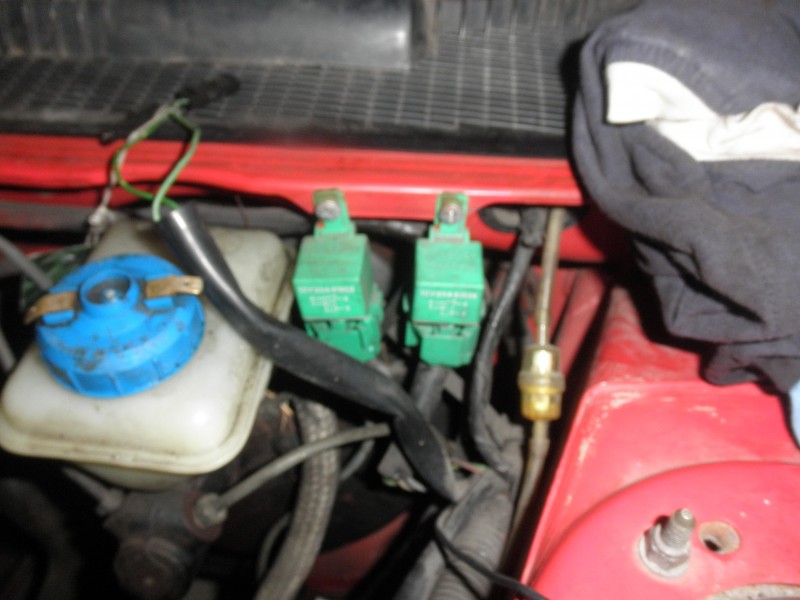

když ty děláš všecko napůl. ještě jsi nezkusil, jestli to pálí nebo ne. ty pojistky nezkoušej očima, ale zkoušečkou. to samí to relátko u HBV, kdyžtak tam strč relé od výhřevu zadního okna, to je stejný. vyzkoušej kam všude jde proud. podle mě prostě nejde do řj proud

Re: Nejde benzin do motoru - GTI
relé vyměň za jiný, to je nejjednouší

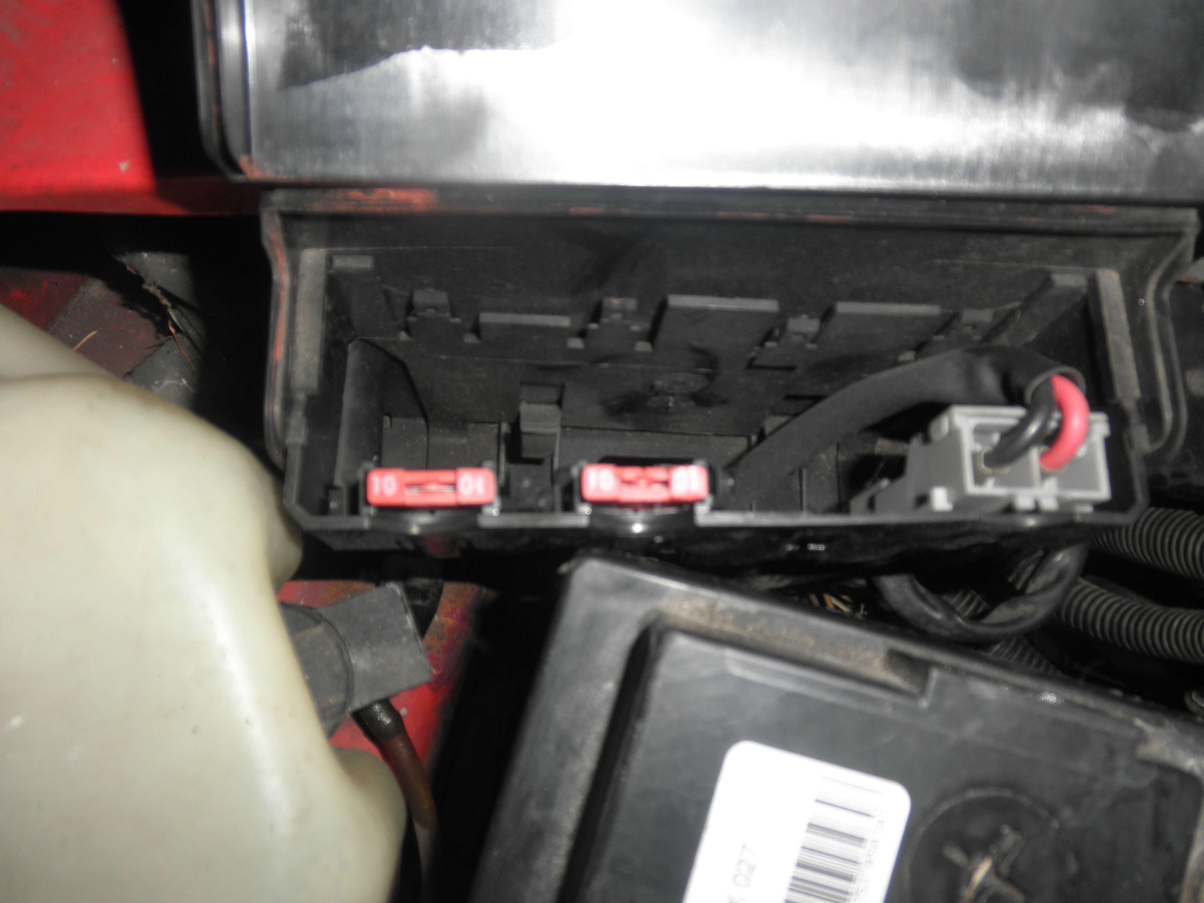

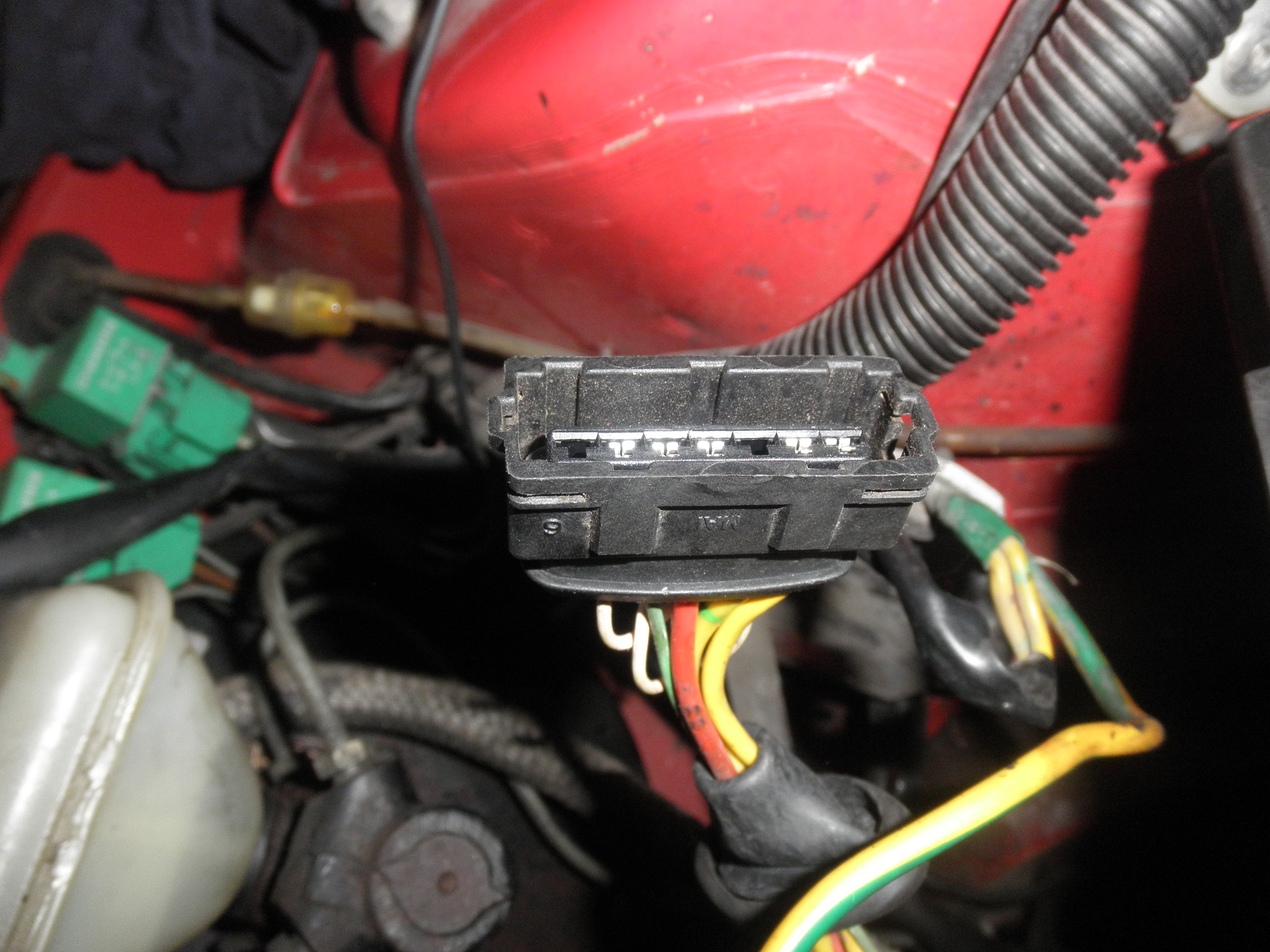

Tak jsem dneska měl chvíli a pár jsem toho proměřil.
Na pojistkách v motoru není napětí na pravé červené pojistce. Dál jsem zjistil, že nemám napětí na mínus kabelu na cívce. Tenhle kabel vede do konektoru, který je umístěn pod cívkou.Vede do něj několik kabelů. Červený kabel je plus a zbytek mínus. Všechny mají napětí kromě toho, který vede do cívky.
Co se týče relé, tak jsem zjistil, že levé (blíže k HBV) při otočení klíče sepne a pravé ne.
Nemáte někdo nákres pinů u řídící jednotky? Abych proměřil, zda jde napětí k jednotce.
to druhý pro palivovou pumpu spíná až když se točí motor, dřív ne
