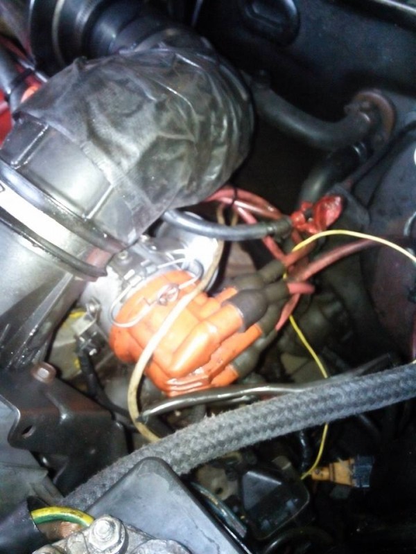

Ale mam dve veci prvni je ta ze mam rozdelac otocenej vyvodama kabelu do kabiny . auto vrci a jede jen podle drzku a vseho si nejsem jistej jestli nema ukazovat na druhou stranu viz foto.

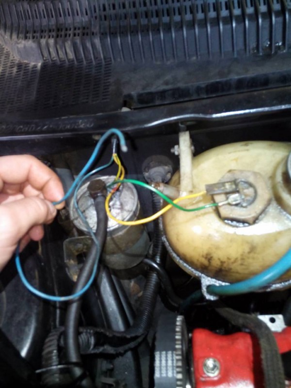

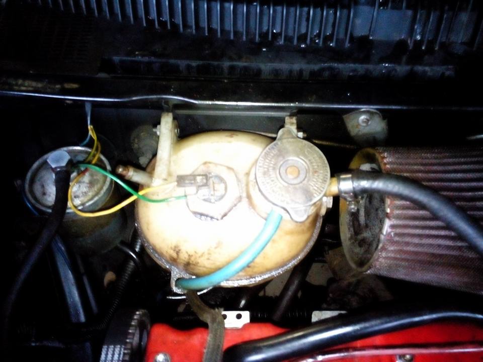

druha vec je ta ze pri jizde na me sviti stopka a sviti kontrolka u teploty vody . teplota vody normalne ukazuje i sahary bezej ale porad tam sviti svetlo . jedine co me napadlo ze by spatne cidlo ? co si mysli ze je tam malo vody a proto sviti i stopka ? viz foto nevim jestli se da kabel na nadobce prohodit ? nebo procistit cidlo ?

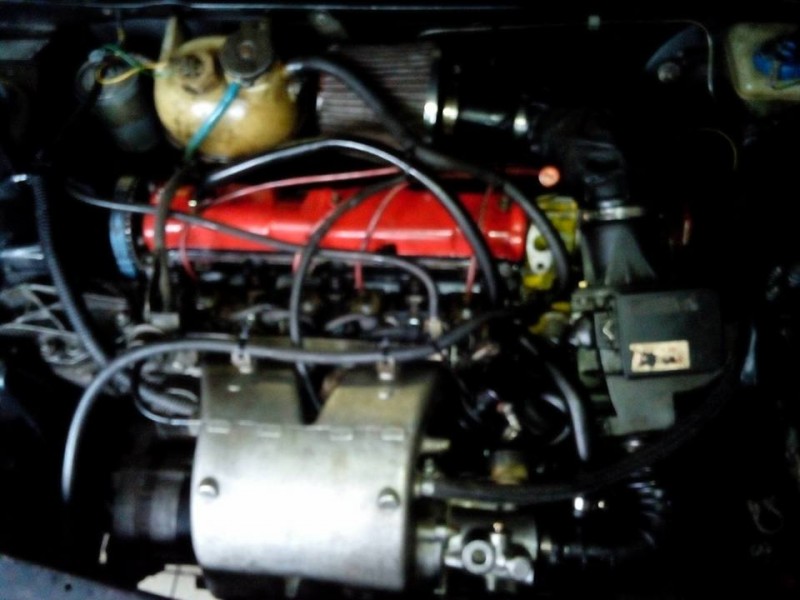

No a fotka motoru je nekvalitni podle toho mi tezko reknete co je to za zbastleninu ... ale jede to :-)

čidlo teploty oleje je zezadu na vaně. stopku rozsvicí buď vysoká teplota vody, nebo nízkej tlak oleje... stačí aby jedno čidlo nefungovalo, nebo a by se někde drát od něho spojoval na kostru a už to svítí... no je to jetronic, to je tak jediný co z toho poznám :D

a nizka hladina vody to nerozsviti (respektive k cemu je to cidlo v expanzni nadobe ? )? protoze teplota ukazuje normalne kolem 90 stupnu . ale az zitra to poradne projedu a vyzkousim ale sahary spinaj . a tlak oleje je za stune kolem 6 a pak to spadne nekam na 3,5 az 4 . takze jak to najdu ? nejlepe nastartovat a hejbal elektrikou jestli to nezhasne ? a co ten rozdelovac neni opacne ? :-)

ne nízká hladina má svoji vlastní kontrolku, teplota oleje to taky nerozsvítí. někde se něco šlusuje o kostru.. kdyby byl rozdělovač úplně obráceně tak to přeci nechytne a nepude do otáček....

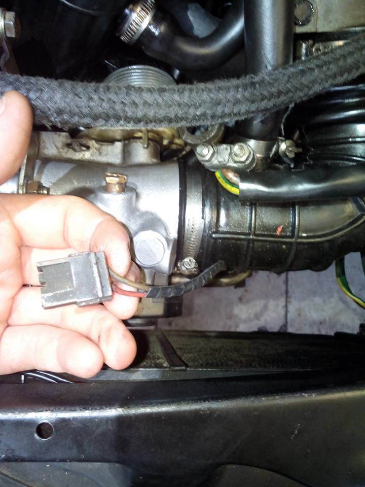

Aha tak to je ale blbe protoze ten drat u cidla vubec nemam a prolezl jsem celej motor a nikde sem kabel nenasel takze buvki kde je prerusenej nebo ustrizenej . a cislo sem zespoda nasel to tam je ale bouzel nemam co tam zapojit :-D

Nsel sem jen tyhle volne kabely nevite kde maj bejt ? . zbytek muze bejt kdekoliv ustrihlej a schovanej nevim :-/

ani jeden z nich to neni :D na drát se podiváme až přijedeš
