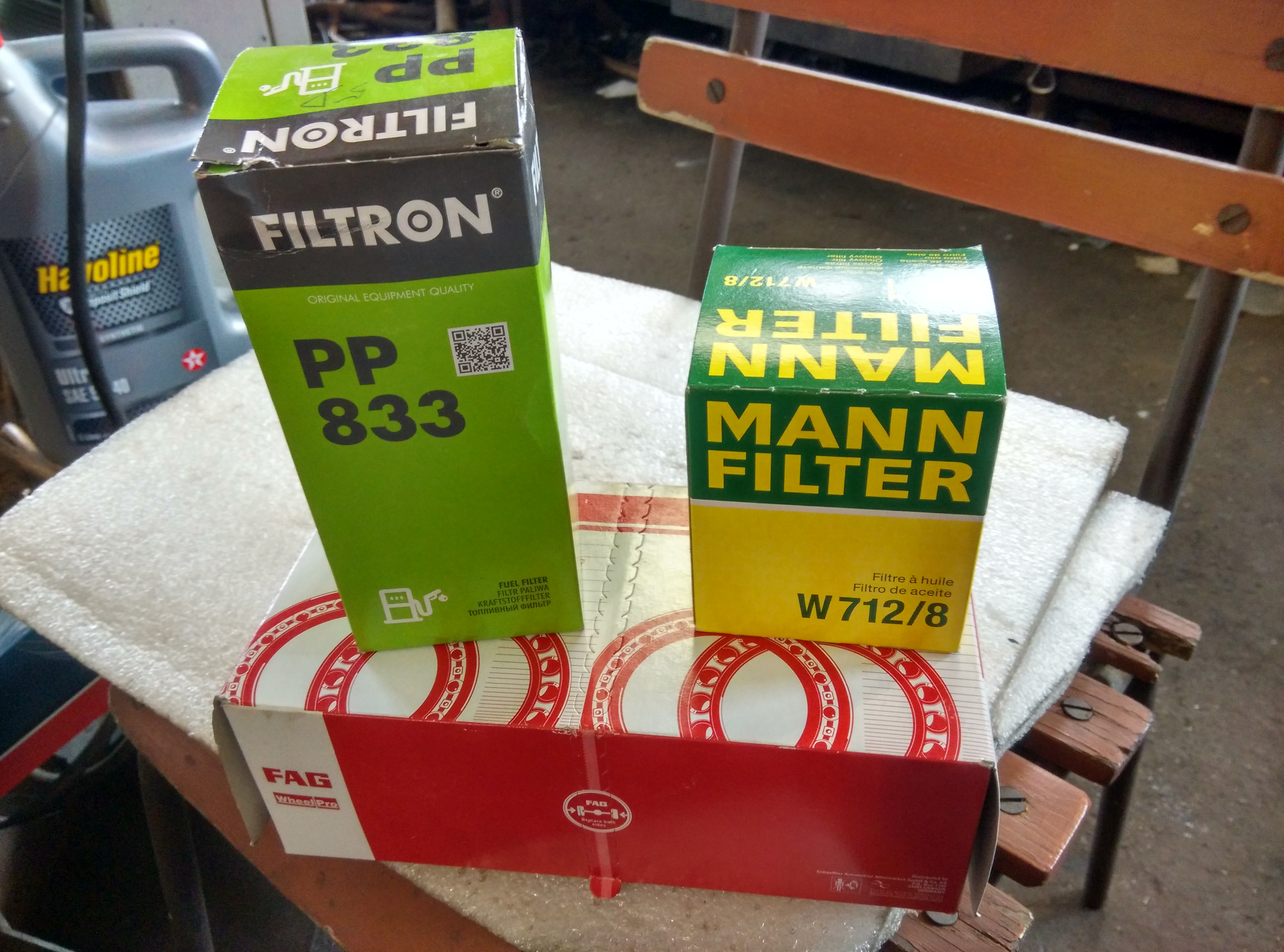

Dnes první malá údržba.. Výměna oleje a olejového filtru, palivového filtru a obou předních ložisek.. :)

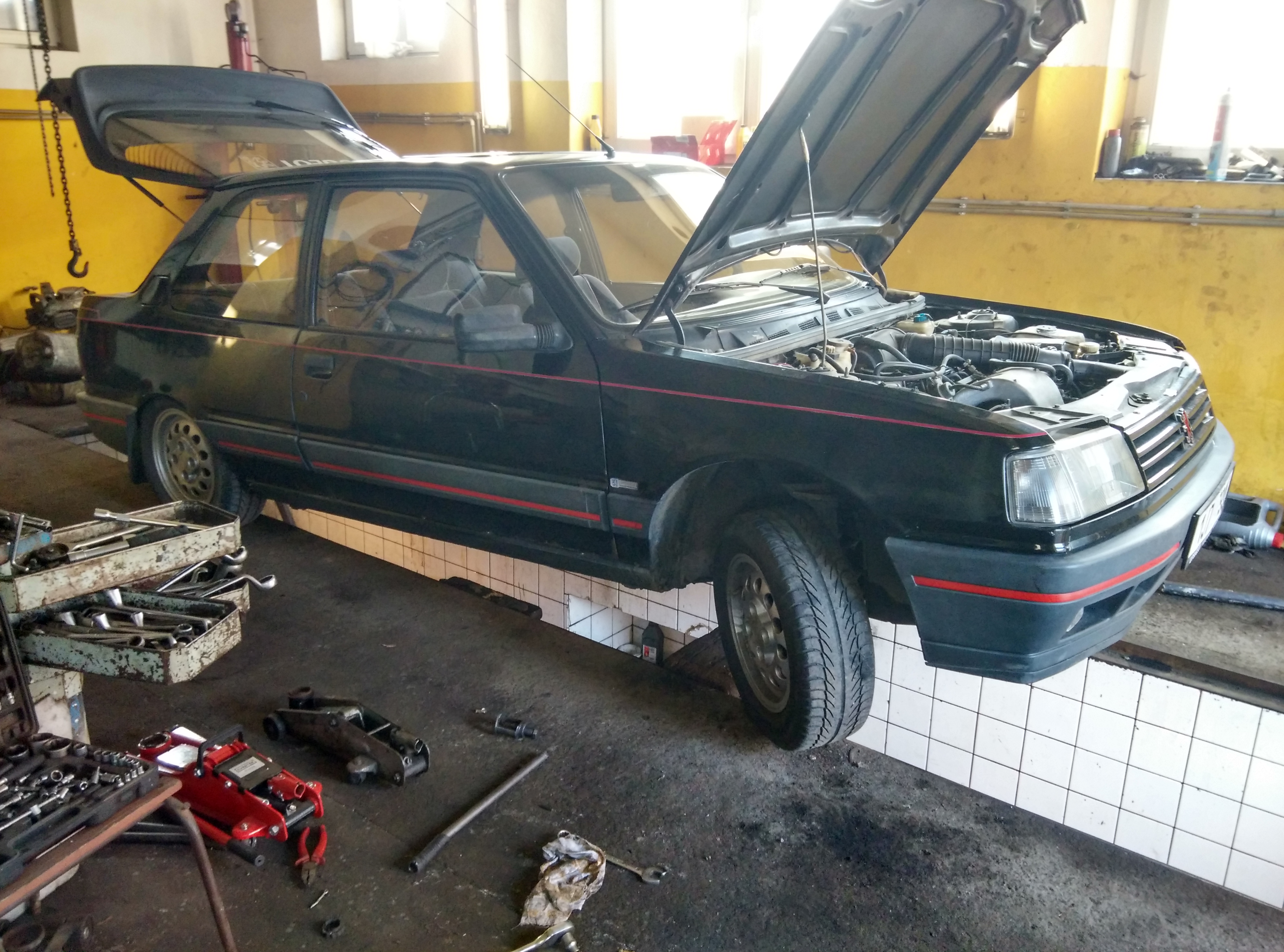

Děláme ložiska, a kontrolujem celkový stav.. Pravý spodní a levý krajní čep je ko.. A asi se budou měnit i kyněťáky..

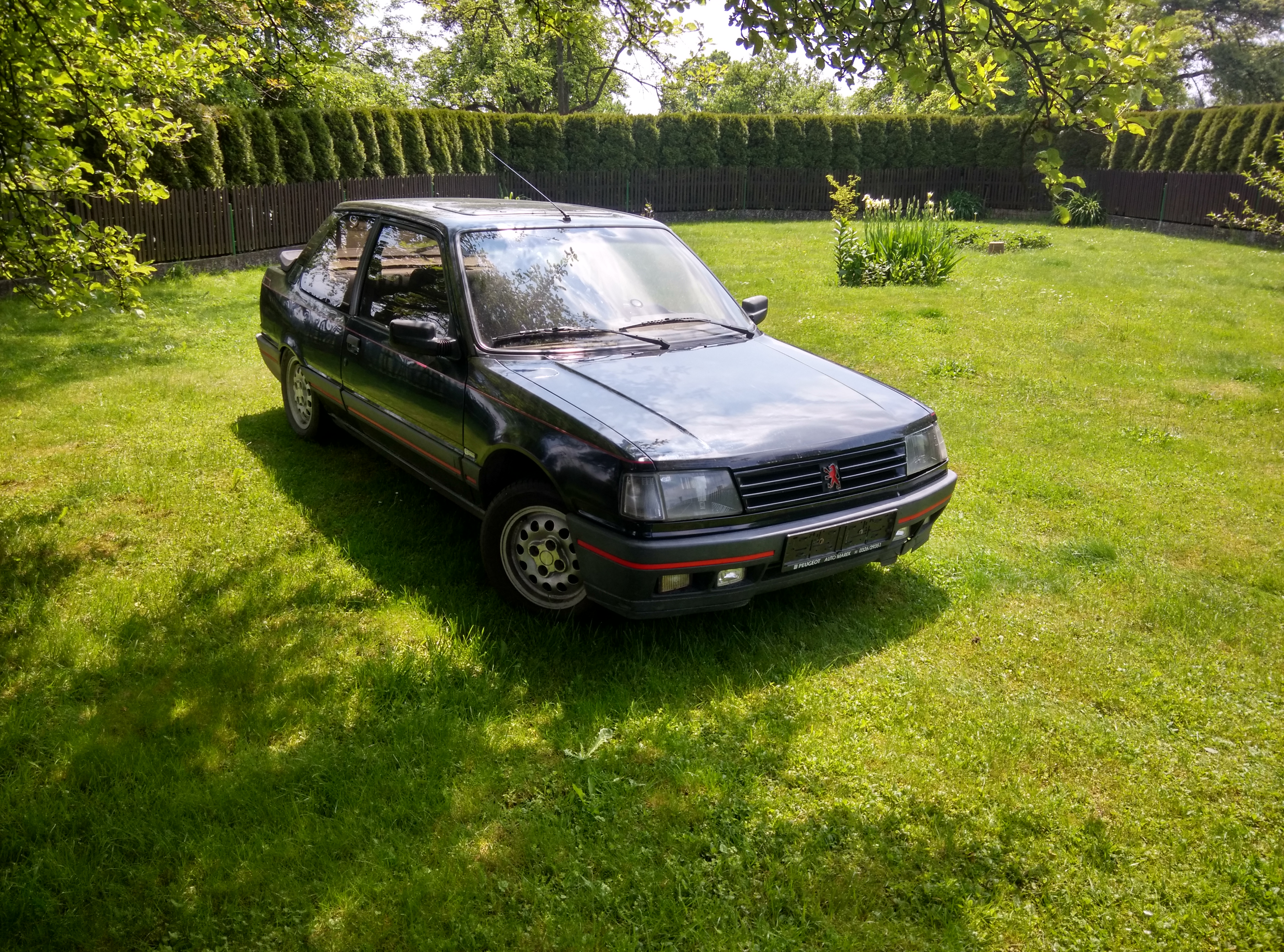

A takhle teď stojí.. Na trávě je to sice na pič.. ale jiná možnost zatím není.. :/

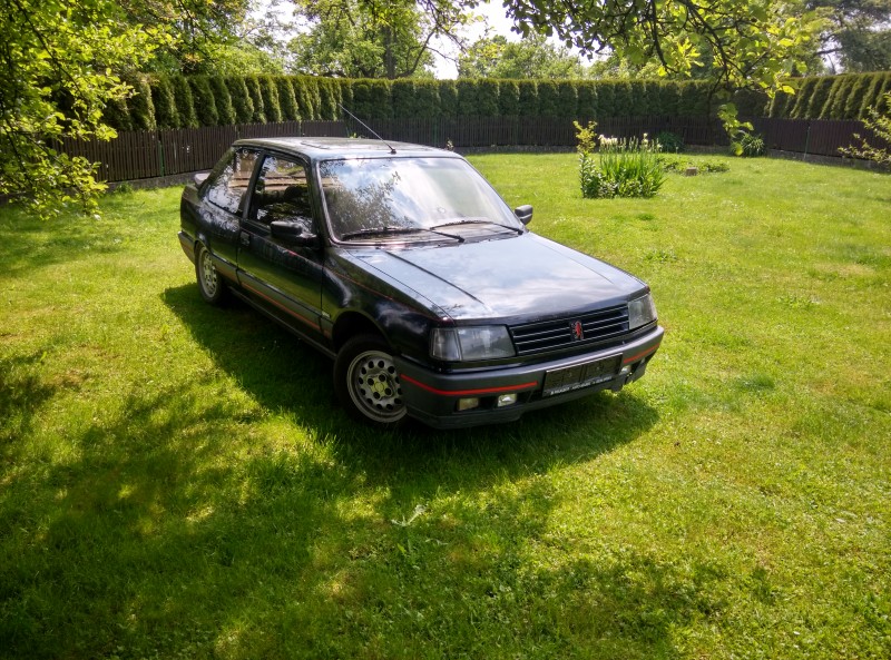

Pánové zase mám v hlavě brouka.. Dneska jsem pod to vlezl a zjistil jsem, že to má lambdu.. Ale motronic to není je to L-ko.. Co to pro mě znamená? 75kw? :/
Peugeot 309 1.9 GT 88" - sold
Peugeot 309 1.4 XR 89" - sold
Peugeot 309 1.9 D 91" - sold
Peugeot 405 1.9 D 93" - dole
Příspěvky: 11375 Registrován: 10 kvě 2007 13:02
Příspěvek
od vinorak » 30 črc 2016 09:29
jo
a co čísla na jednotce a váze ? ale je jenom možný že to někdo prostě nějak poskládal jak už bývá u gti zvykem.....

od Kocvin » 30 črc 2016 16:51
Já jsem timto motorem asi nějak zakletý nebo co..
Čím více chci silnější model tím více se sere -_- Ale možná že tam jen první díl s lamdou která není zapojena.. Čísla na jednotce a na váze ještě dodám.. Kazdopadne příští týden budu mít konečně velký TP který taky lecos vyjasní.. :)
