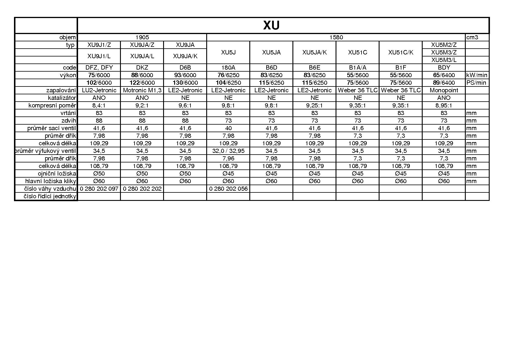

pichy píše:jde, přehled číselných označení mj. vah vzduchu je zde: http://forum.205gti.org/download/file.p ... &mode=view
diky hned se skocim podivat na cislo at vym na cem sem...
sheffield
Příspěvky: 163
Registrován: 24 zář 2009 23:08
tel.:: 733112170
Re: Poruchovost 205GTI
Příspěvek od sheffield »
sheffield píše:
tak podle te dabulky ktera je zde download/file.php?id=14994&mode=view
mam vahu vzduchu z 1.9 75kW...
na vaze vzduchu mam cislo 0280202097
a na ridici jednotce mam napsany JETRONIC a cislo je tam 028000345
coz znamena ze i ridici jednotka je asi na 75kW protoze 88kW ma MOTRONIC...
da se nejak pohledem poznat co je to teda za motor???do tedka jsem si myslel ze je to 1.9 88kW mam to tak psany i v technicaku...

no skladacka to asi bude ale zarazime ta ridici jednotka 88kW ma MOTRONIC a ja tam mam JETRONIC...
cisla ridicich jednotek nahodou nikdo nemate???

0 261 200 160 tajto by mělo bejt číslo řídící jednotky 1.9 88kw Motronic

TomasCTI píše:0 261 200 160 tajto by mělo bejt číslo řídící jednotky 1.9 88kw Motronic
aha a nevite nekdo ne jakej model je tohle cislo ridici jednotky 0280000345 ????
