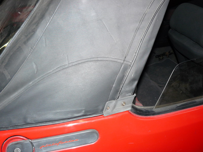

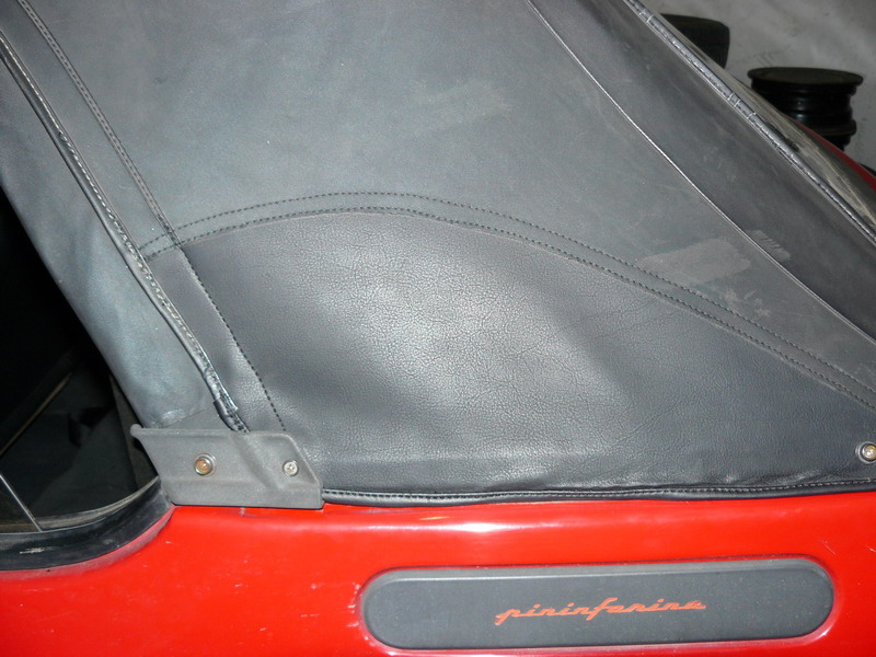

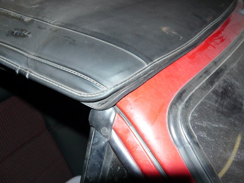

takhle vypadají opravené části střechy:
Re: červený ďábel CTI
jinak pár věcí mohlo dopadnout lépe a je málo vypnutá část na pravě straně
a taky spatně dosedající těsnící guma na rám čelního skla

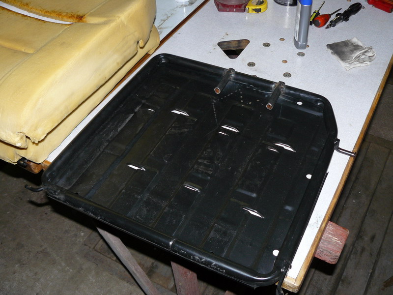

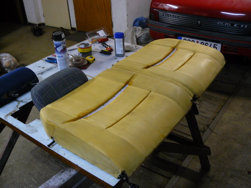

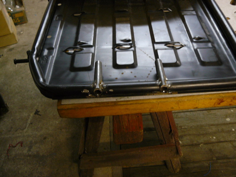

aby se neříkalo že se doma flákám tak jsem se pustil do oprav zadních sedaček. Jelikož mám dva páry identických sedaček rozhodl jsem se z nich udělat jeden pár lepších sedaček a jeden takový no horší pár. Nejprve jsem sedačky komplet rozebra takže mi zbyly molitany potahy a kostra. Potahy jsem nejdříve ručně vypraval a poté v pračce vymáchal a nakonec nechal zašít tam kde bylo potřeba. K molitanům jsem přilepil utrhané zipy aby potahy na militanu dobře držely. U jednoho páru jsem se rozhodl udělat si zadní sedačky také s opěrkami hlavy. Když jsem je odčalounil zjistil jsem že v molitanech je na to příprava ale na rámech nejsou ty známé prohlubně. Nakonec jsem to vyřešil tak že jsem v rámu vyřízl dvě drážky a do nich veveřil dostatečně dlouhé trubičky pro nasunutí opěrky hlavy. Nyní mě čeká jen proseknout v potahu dvě díry cvoky nebo obšitím hrany tyto děr zpevnit a složit sedačky dohromady.

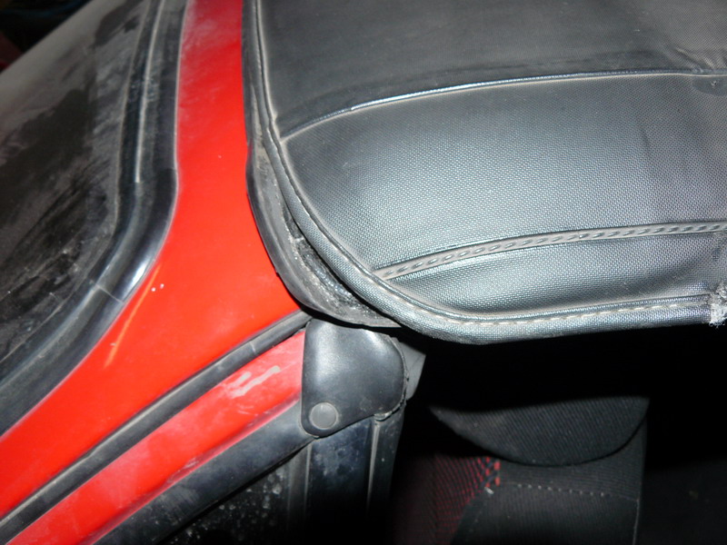

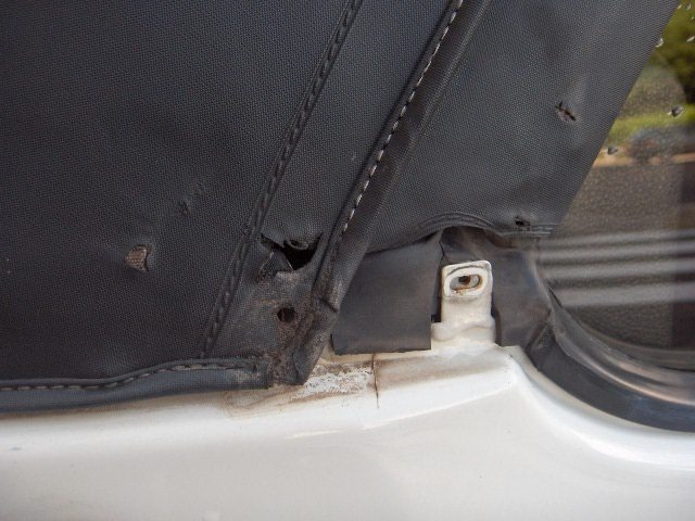

dneska ráno jsem po nočním dešti zjistil, že mi pořád zatéká skrz střechu do auta a to tudy
ilustrační foto takto to vypadá v originále
přemýšlím jestli by nestačilo to tam trochu zevnitř zatmelit, ale bojím se aby to nebylo jen dočasné řešení než stahnu střechu a tmel se odloupne a taky tam teče někudy kolem zadního okna které je vyndavací
