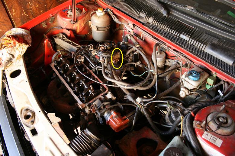

Teď mě spíše trápí ten potenciometr.... hledal jsem ho, ale nenašel, nevím jak vypadá

Re: Pár problémů k řešení - cvakání v přední nápravě a další
tak se podivej do showroomu do mého tématu(AUTO MOJÍ SLEČNY) a na třetí fotce je motor a je to aková světlehnědá destička u vstřikovačeLord Hoj@n píše:Teď mě spíše trápí ten potenciometr.... hledal jsem ho, ale nenašel, nevím jak vypadá
Vinorak: Tohle je ono??

tak díky za trpělivost při vysvětlování... během týdne to zksuím nějak poštelovat a snad se ty otáčky sníží. Kolik je tam normal ot/min v tomto období??
no ale hlavně to šteluj až u teplýho motoruLord Hoj@n píše:tak díky za trpělivost při vysvětlování... během týdne to zksuím nějak poštelovat a snad se ty otáčky sníží. Kolik je tam normal ot/min v tomto období??
