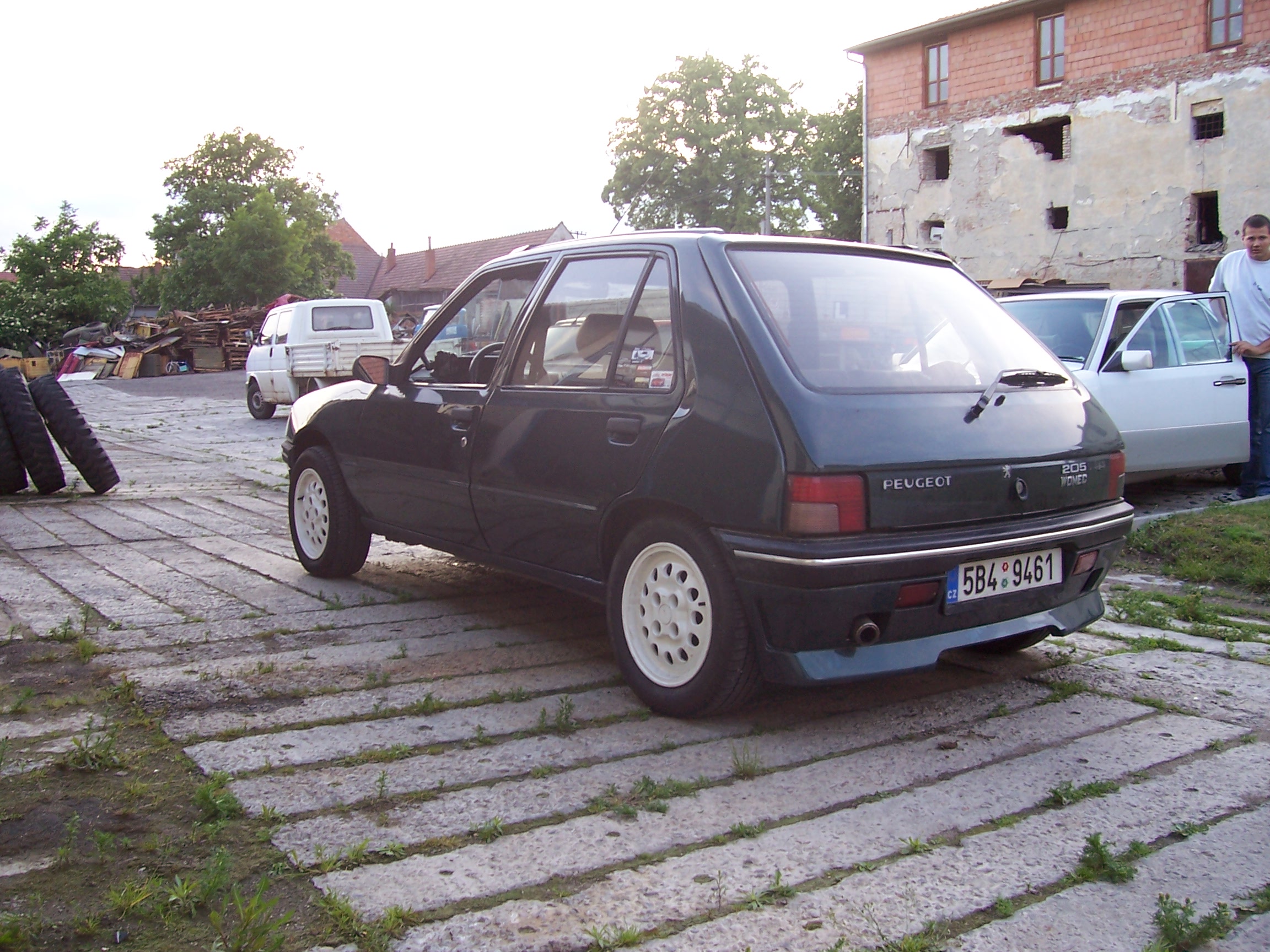

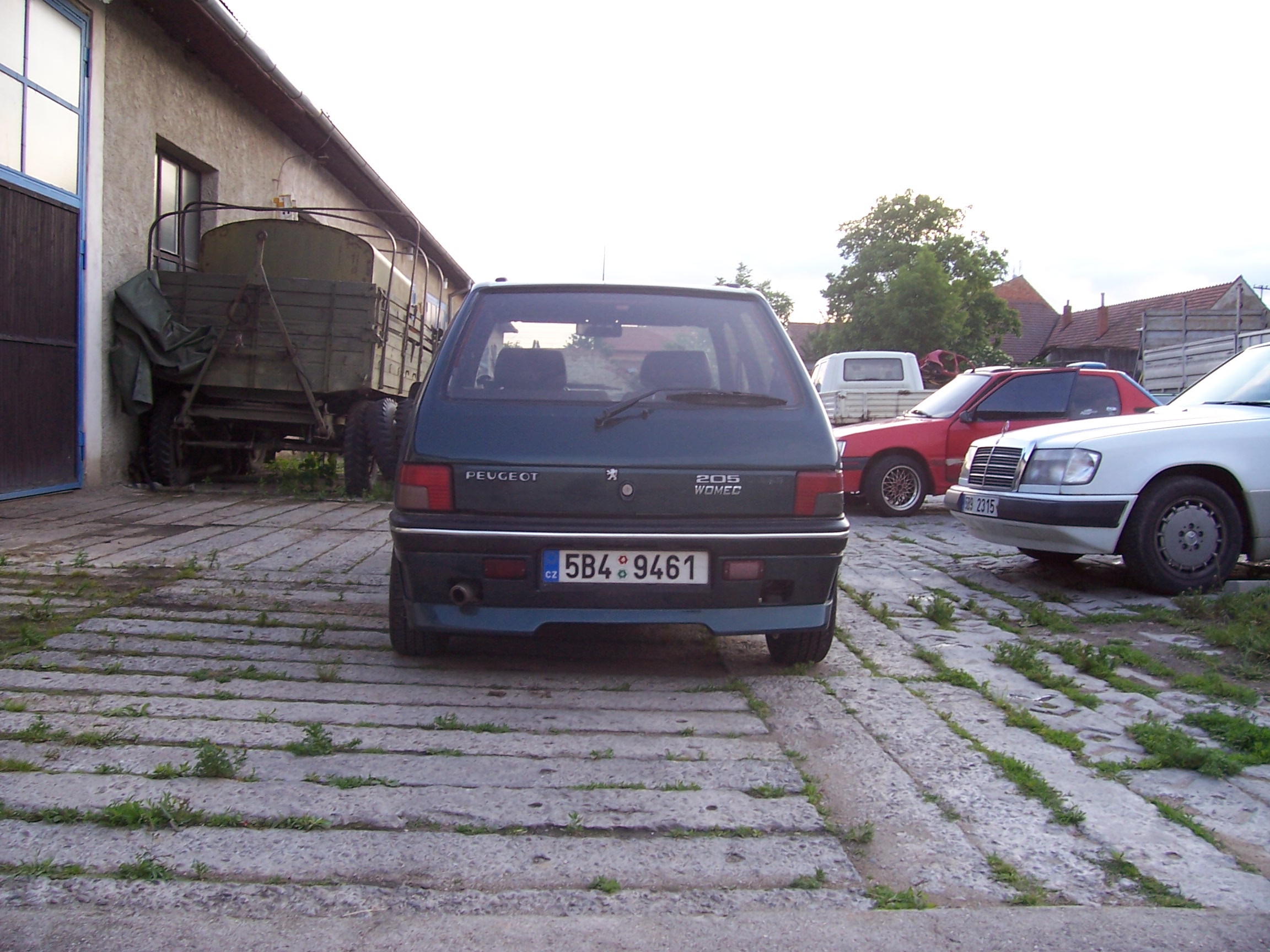

dodám ješte fotku jak to vypadá ted :) už to neni tak hrozný ale ješte je potřeba přesadit ten stabilizátor. pak už to bude uplně to ono :)

Super Wome, muzes jenom dat forku pred a po, jestli mas???

Jeste jedna otazka, o kolik se ti to zvedlo???
Re: Jak přesadit torzku na zadní nápravě ??
asi 3.5cm ... ale je to tedka to jeste tahle dolu ten našponovaný stabilizátor... ten musím v dohledné době taky přesadit :/ je to ohubu s tím takhle jezditBartik333 píše:Jeste jedna otazka, o kolik se ti to zvedlo???

To verim, ja myslel, ze staci jenom ty torzky. njn, zase jsem o neco chytrejsi.
pokud to děláš na obou stranách tak stačí jenom torzky. ale jsem to dělal jenom na jedné straně takze je potřeba i ten stabilizátor. ten mi to táhne jeste asi o 2cm dolů.
WoMec píše:pokud to děláš na obou stranách tak stačí jenom torzky. ale jsem to dělal jenom na jedné straně takze je potřeba i ten stabilizátor. ten mi to táhne jeste asi o 2cm dolů.
Aha, ja myslel, ze jsi to zvedal cele. Tak to potom jo, to uz je mi jasne.
Proc jsi to nezvedl cele??? Kdyz uz jsi byl v tom?
