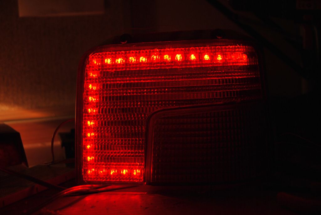

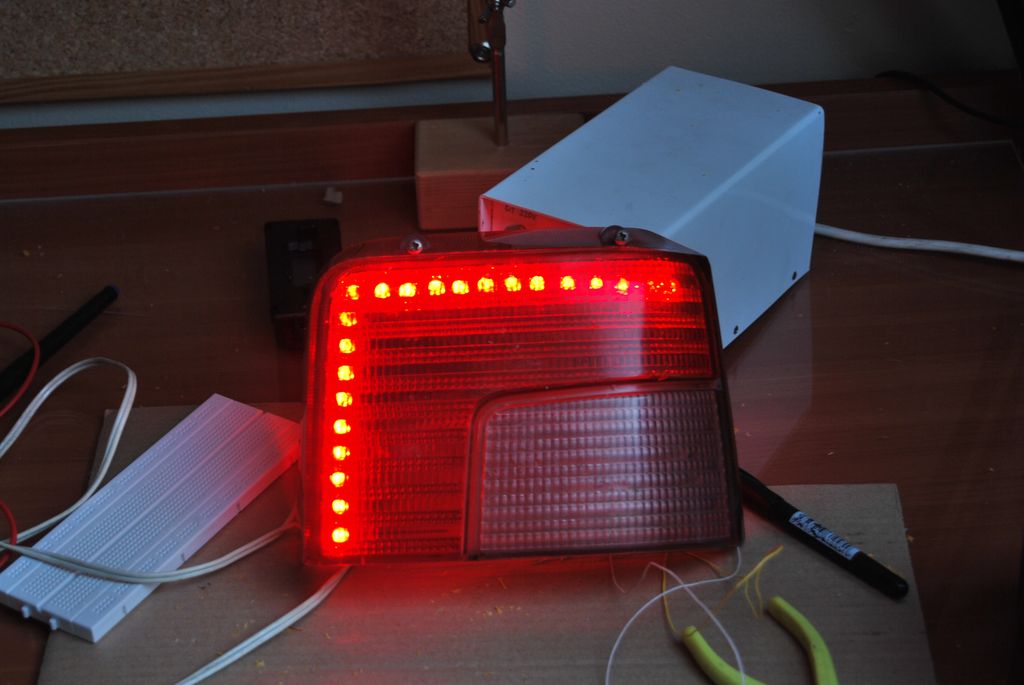

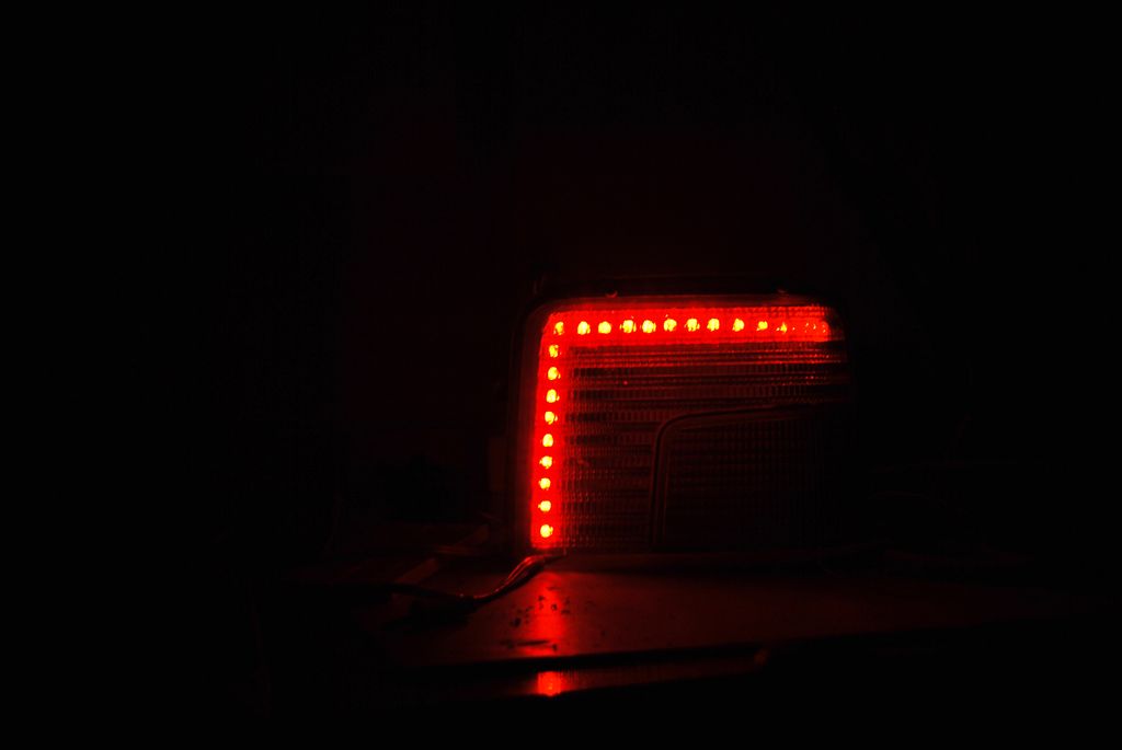

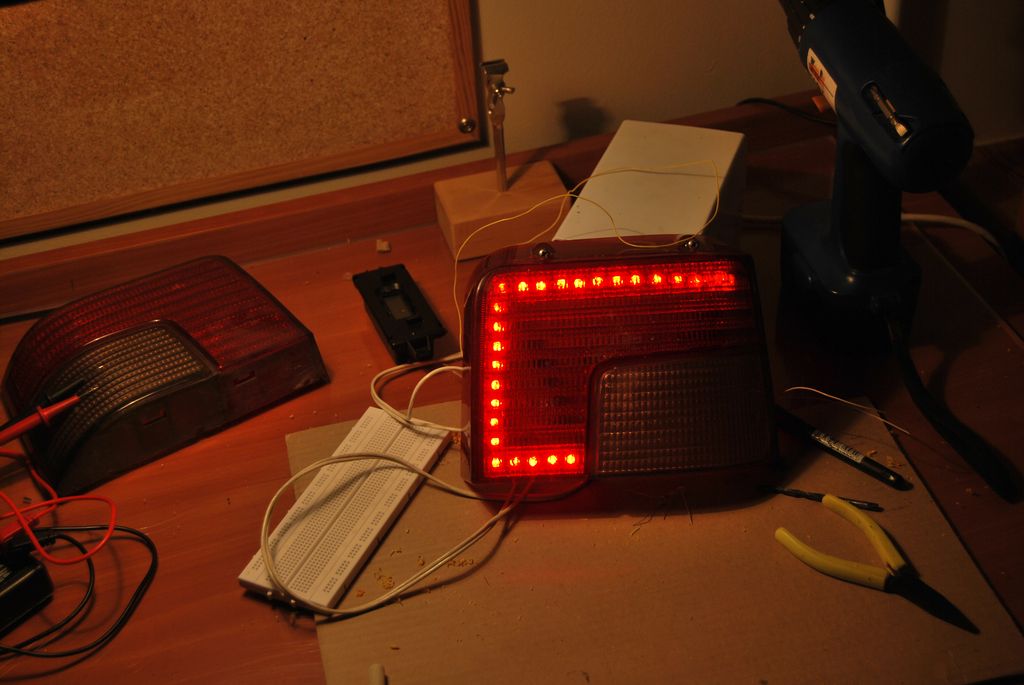

co vy na to ??? zatim jenom tak na zkousku ... chtel jsem udelat cely obrys te "hokejky" ale ríkal jsem si ze takhle by to mohlo být OK
Re: Zadní světla z LED diod
vome mě se to líbí
nechceš to prdnout na auto a vyfotit i s obyč světlem za šera či tmy trochu s odstupem? takhle zblízka to vypadá dobře, ale ze dvou metrů to bude asi jiná káva

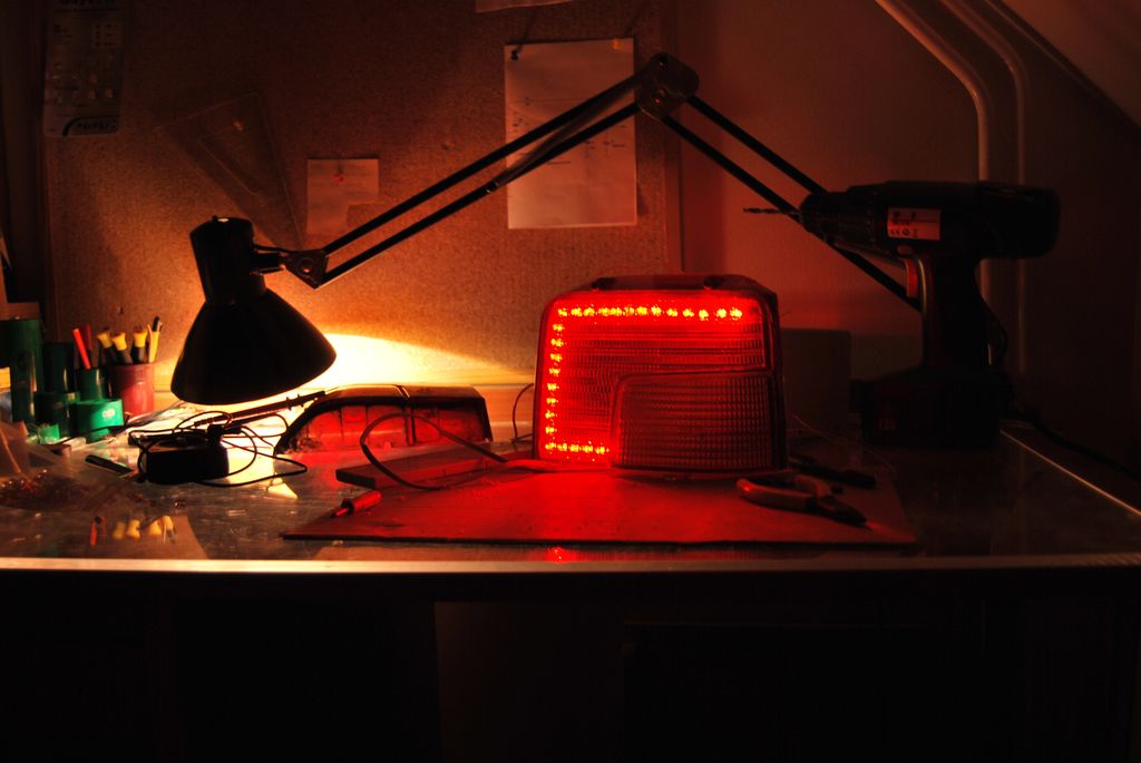

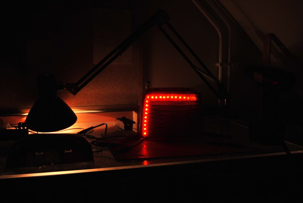

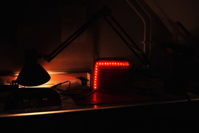

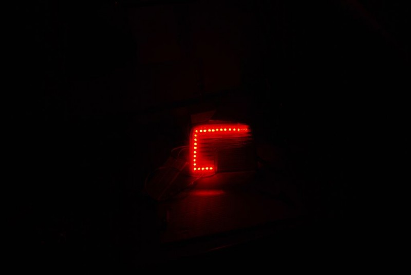

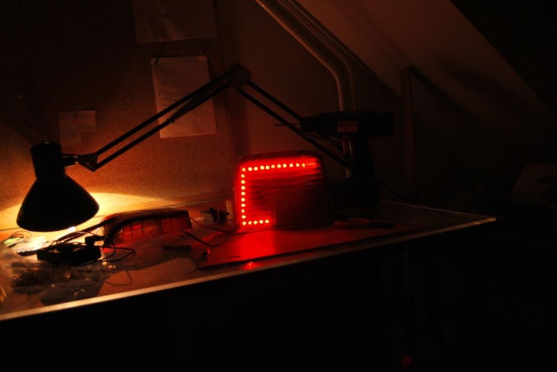

takze ještě pár fotek staré varianty za "šera" a tmy

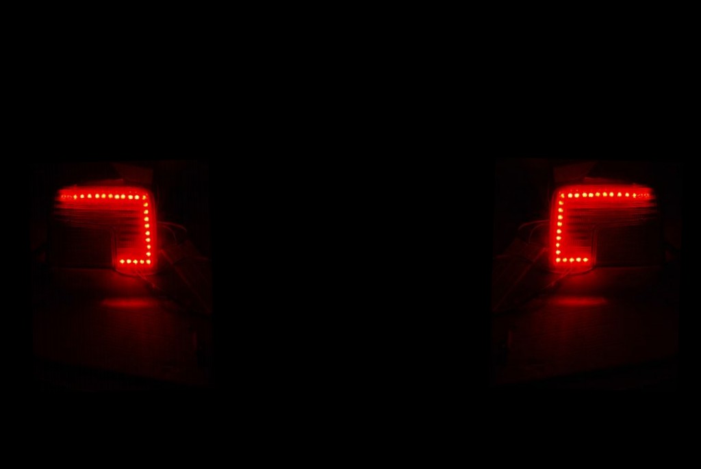

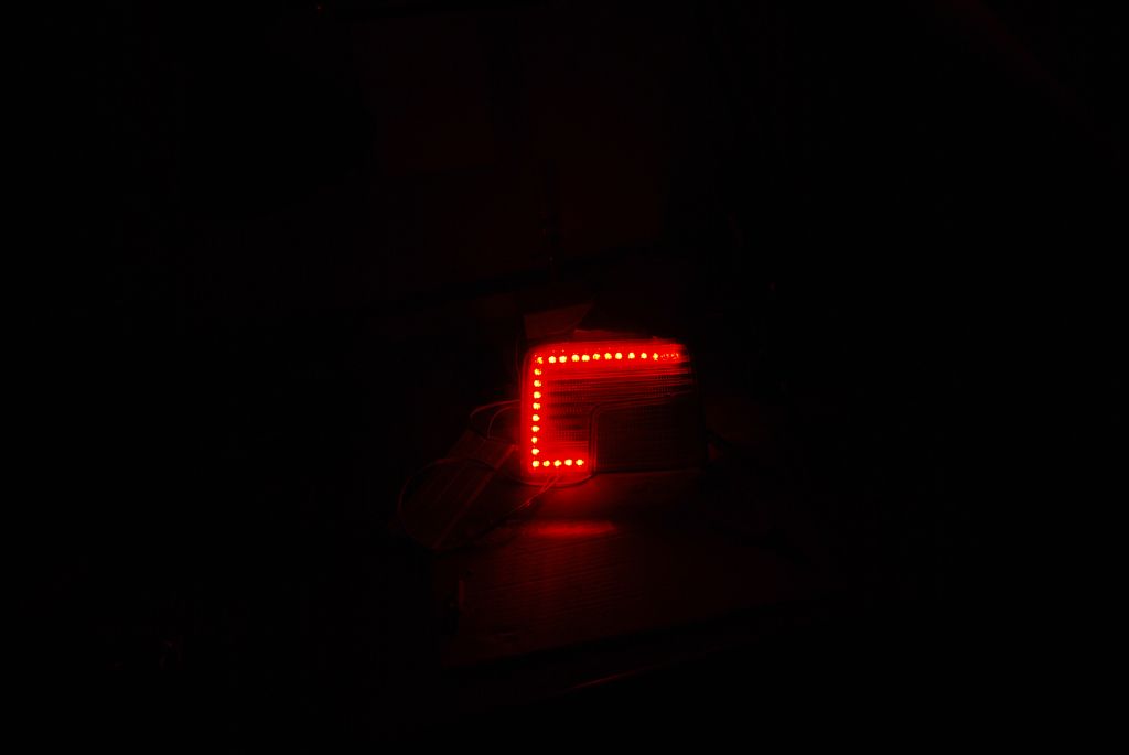

a ted ještě druhá, "nová" varianta :) ... me se teda líbí víc než ta první :)

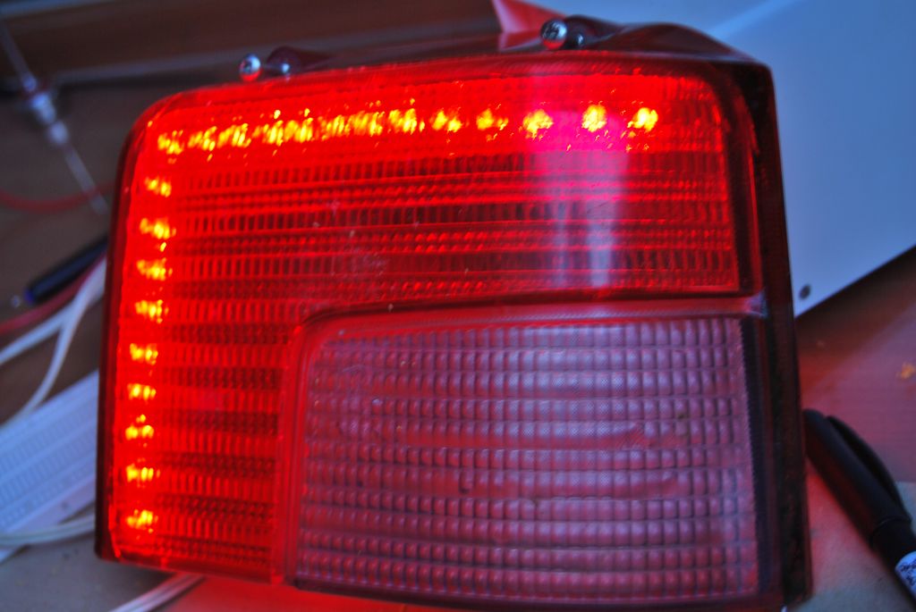

milda: potřebuješ jenom červený led diody (5mm) .. ja jsem je koupil na aukru za pár kaček ... mam jich hafo ... pak jenom vyvrtáš do vnitřního plastu 5mm dírky a tam nasázíš diody ... jenom tě upozorním že takhle je to hezky videt jenom v nekterých částech toho plastu, a to tam ke je pásek svislých proužku ... nesmí tam být ty "kostičky". Pod nima to není skoro vidět
a že se tak směle ptám .. jak by jsi udelal rozmístění ty ???

Abych rekl pravdu tak se mi ani jedna varianta nezamlouva, obe maji takovy tvar, ze ukazuji smere dovnitr a vystihuji obrys auta, ba presne naopak. Potkat tohle v noci ve tme asi bych byl dost zmateny, kde to auto vlastne je, jestli mezi nima nebo nekde na kraji.
