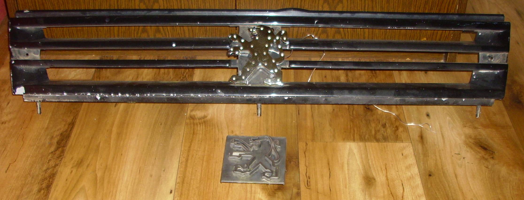

Dnes dorazil lvíček.
tak zdá se že se dílo podaří.
Předběžné foto vše dokazuje.
Kdyby měl někdo nějaký echt nápad, přivítám to.

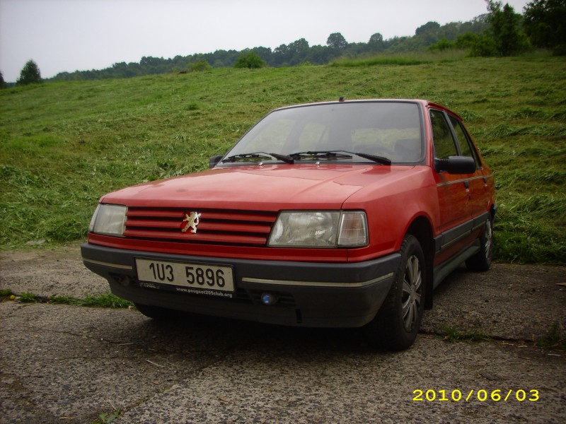

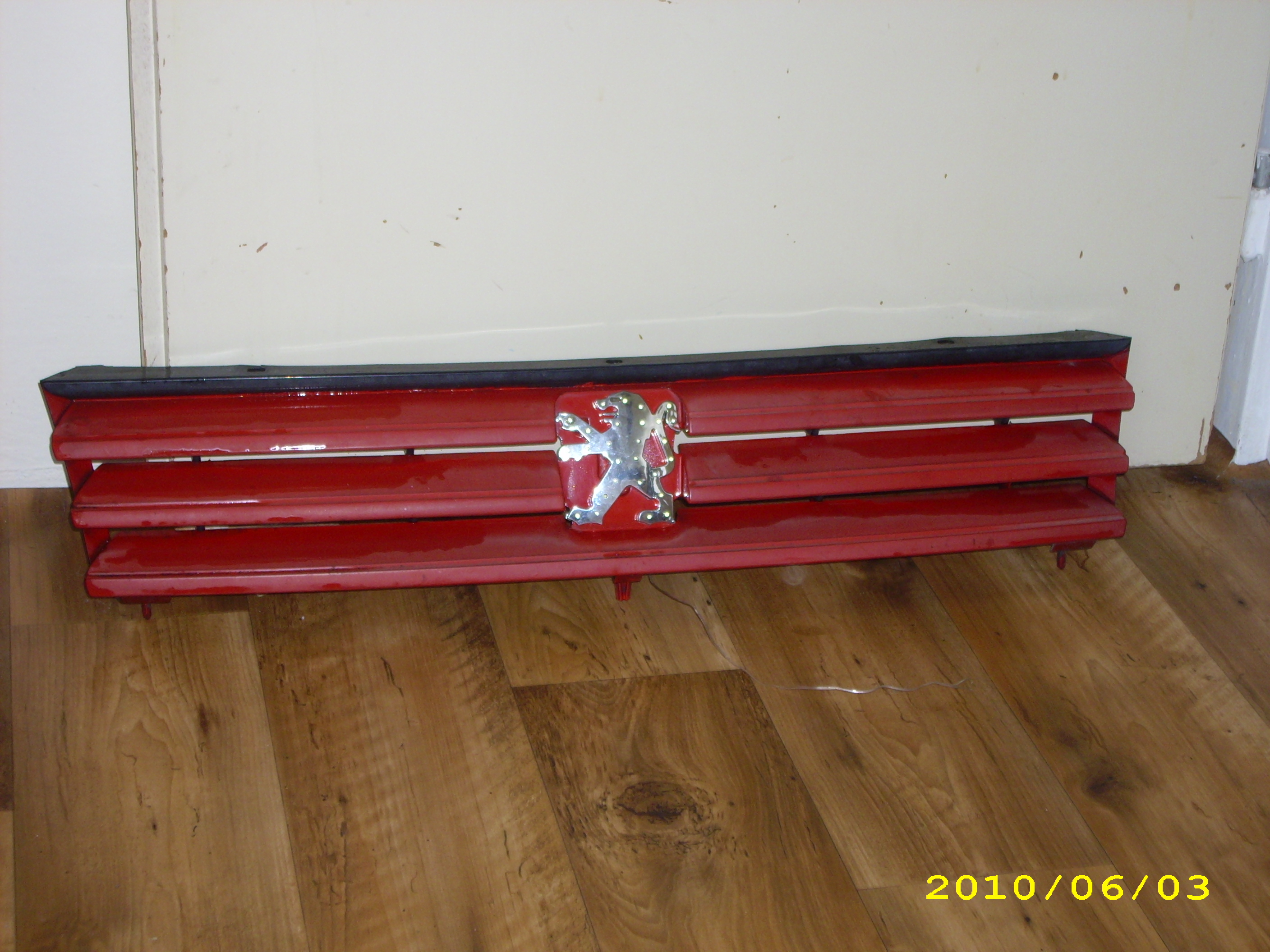

Re: Pé 309 II Best Line : Antíkovo
Dobrá , anketou jste mi poradili, že mam lvíčka prdnout dopředu.
Měli jste pravdu.
Tady je výsledek.
Fešanda co ?
Měli jste pravdu.
Tady je výsledek.
Fešanda co ?

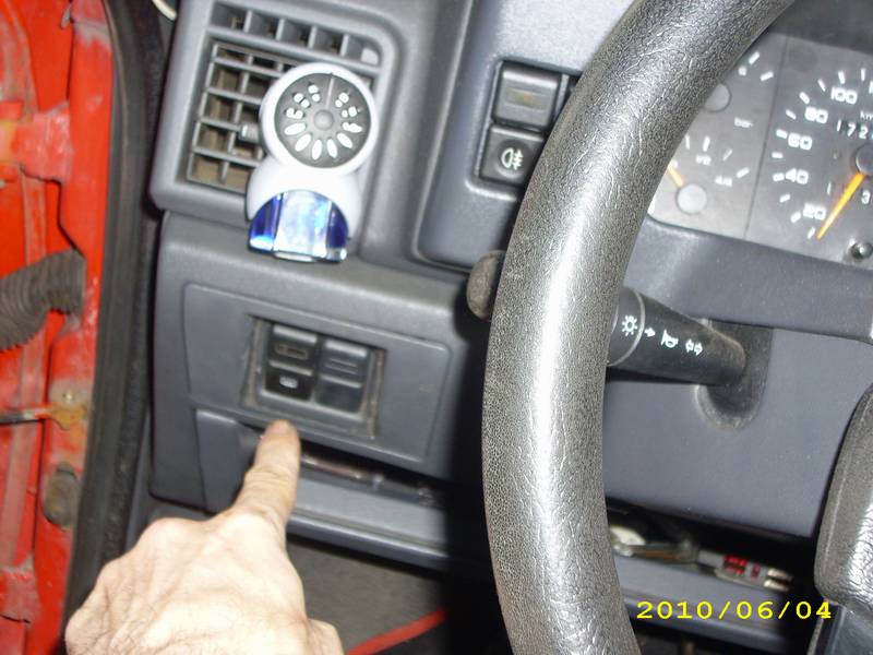

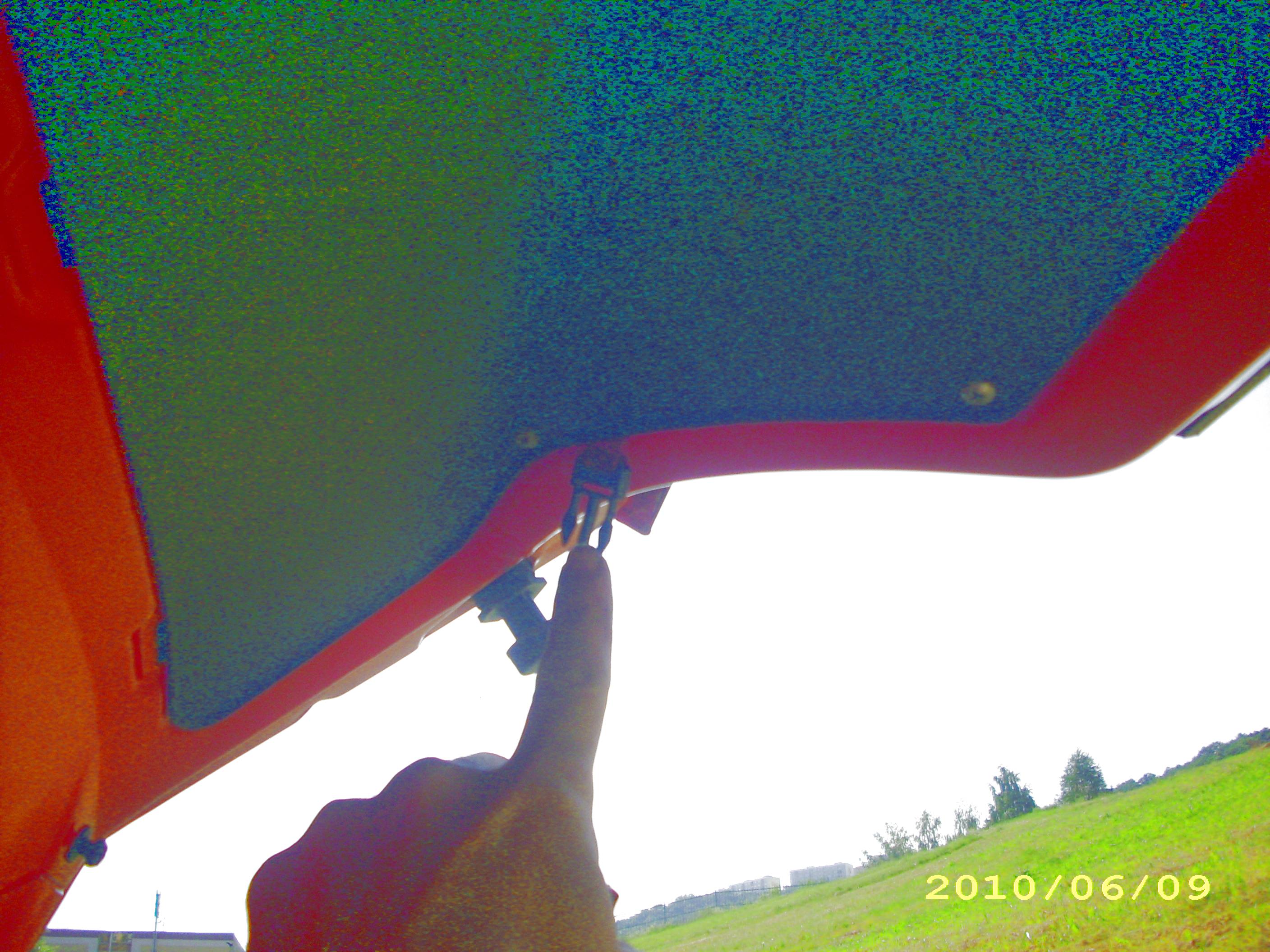

Tak mam na palubce konečně už čudlik, kterým si otevřu páté dveře. Vylágrovanej zámek je nyní odpojen a mě přibyly další kabílky a 3 relátka v mostu.
Originál táhlo jsem nezkracoval, ale ze svářecího drátu vyrobil na míru jiné, Na něj pro jistotu ještě zahákl šnurku na klíče, kdyby zámek zklamal, stačí se dostat do kufru vnitřkem a zatáhnout za šnurku a je to.
Šnurka na fotce nebyla vidět, ale ukazuju prstem, kde se nachází, stačí dostatečně tahat a kufr se otevře.
Dle fotky poznáte že čudlik s kolečkem tam asi normálně nepatří, tim si otvírám kufr.
Stačí zmáčknout a servo zatáhne, jakmile ale čudlik pustim, servo se zase stáhne zpět a vypne se.

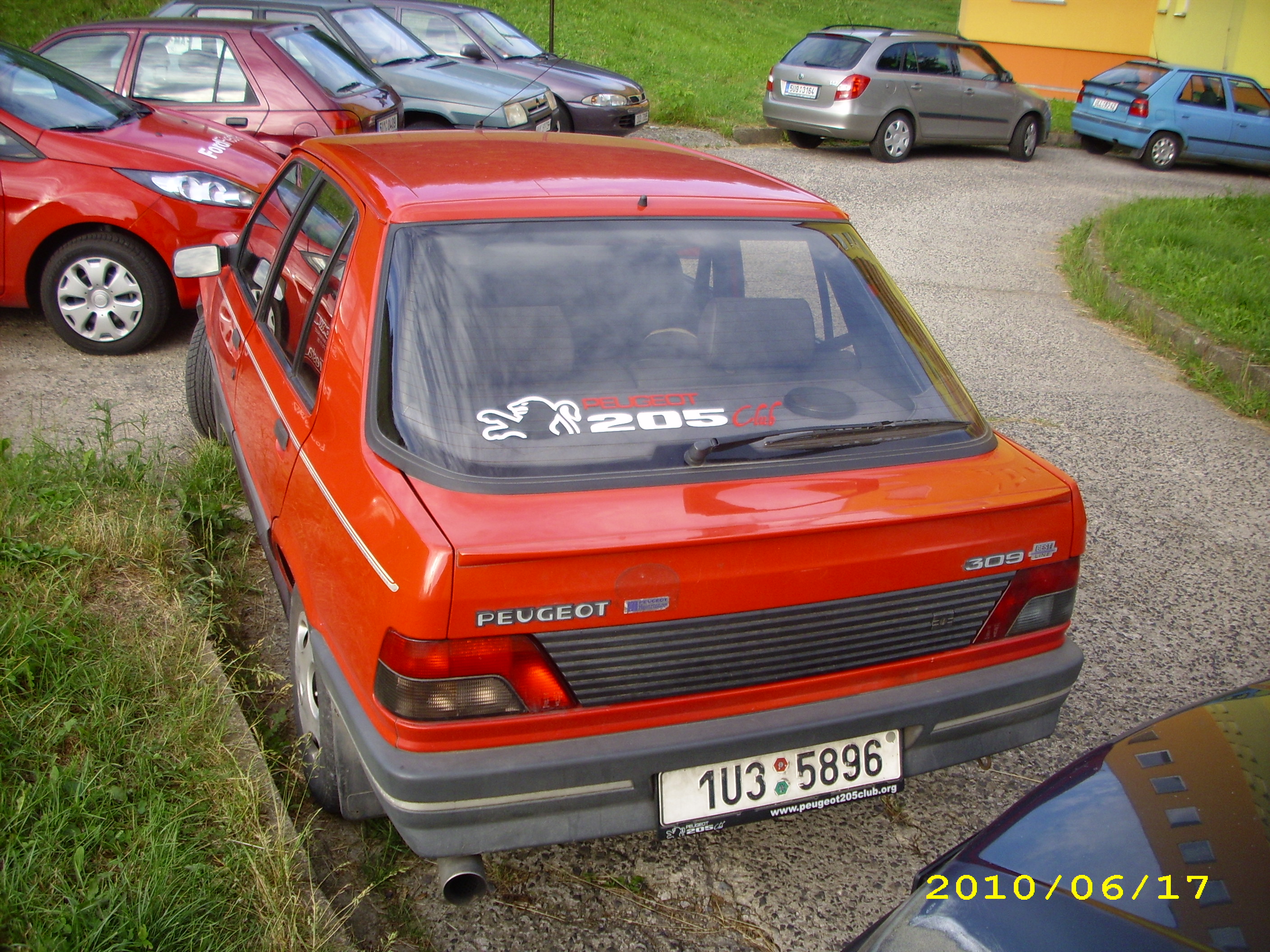

Tak si nemůžu odpustit tuhle fotku sem dát, normálně se mi líbí.
Aspon vidíte, kde parkuju svojí p309.

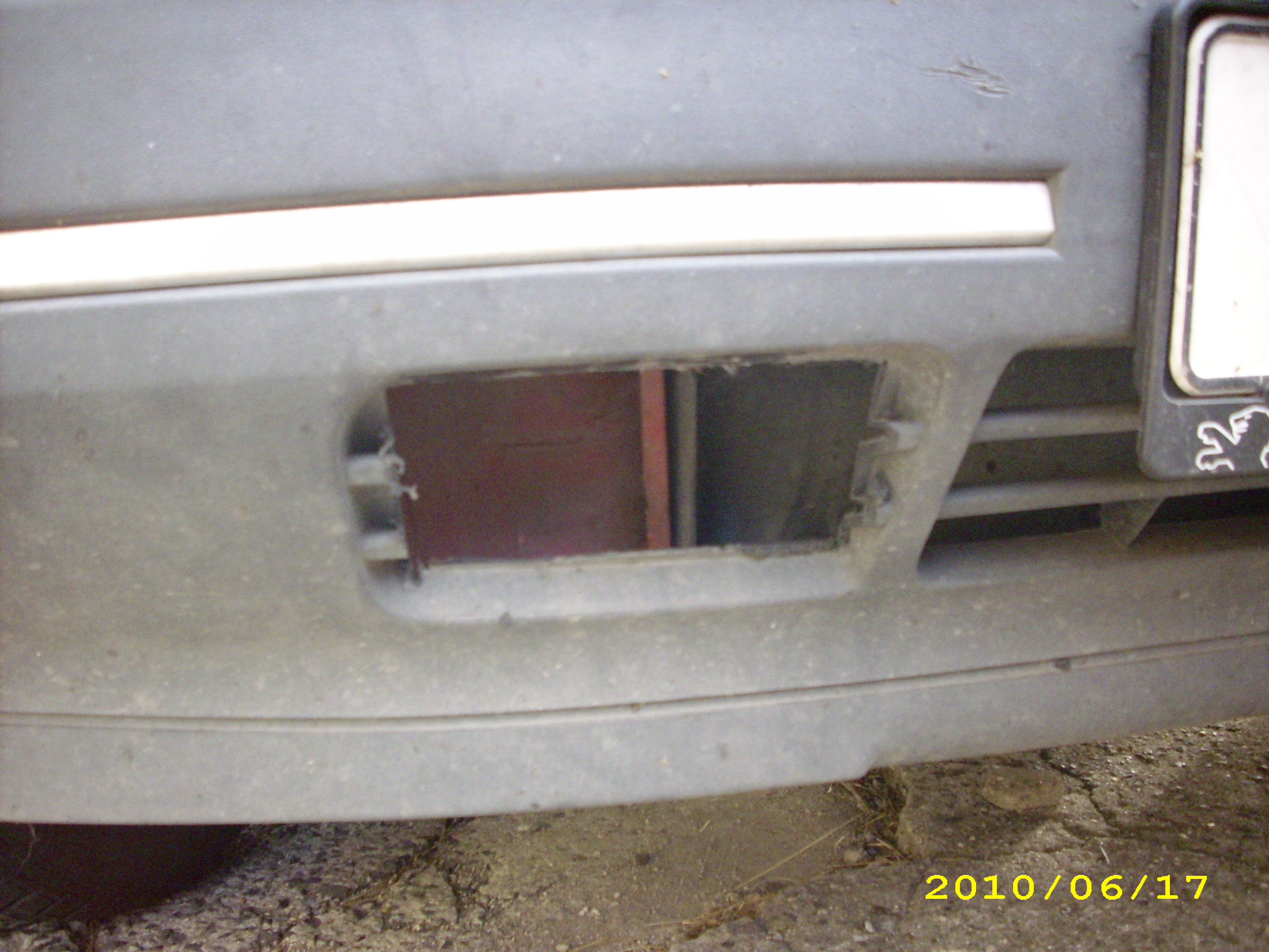

Tak jsem odstranil rádobymlhovky. Je to rozdíl. Ale po utrpěné díře mě napadlo tam dát mlhovky co se mi vejdou do GTI spoileru a narozdíl od přídavnejch dálek přežily náraz.
Takže asi budu muset vyříznout díry než ten GTI náraznik seženu.

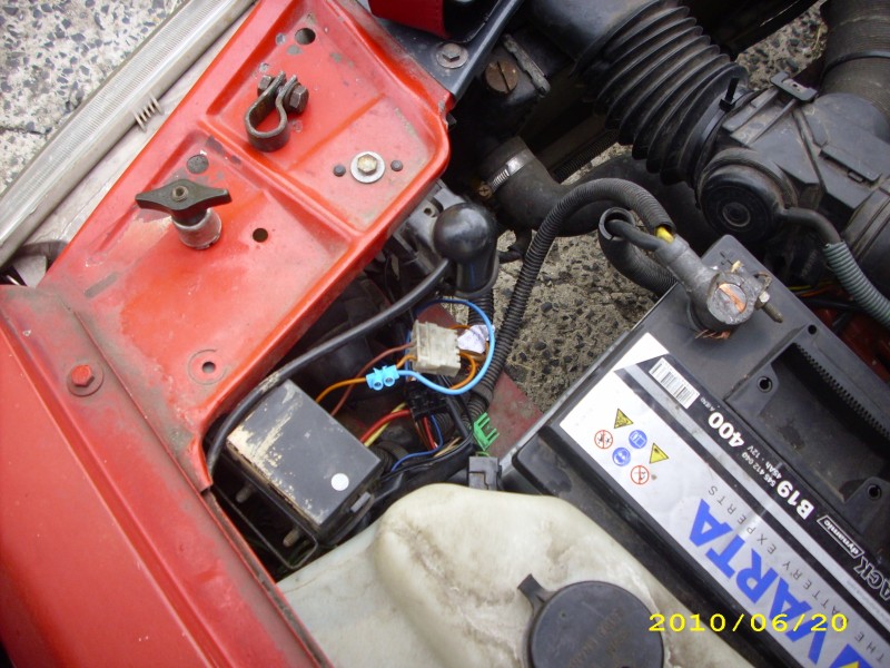

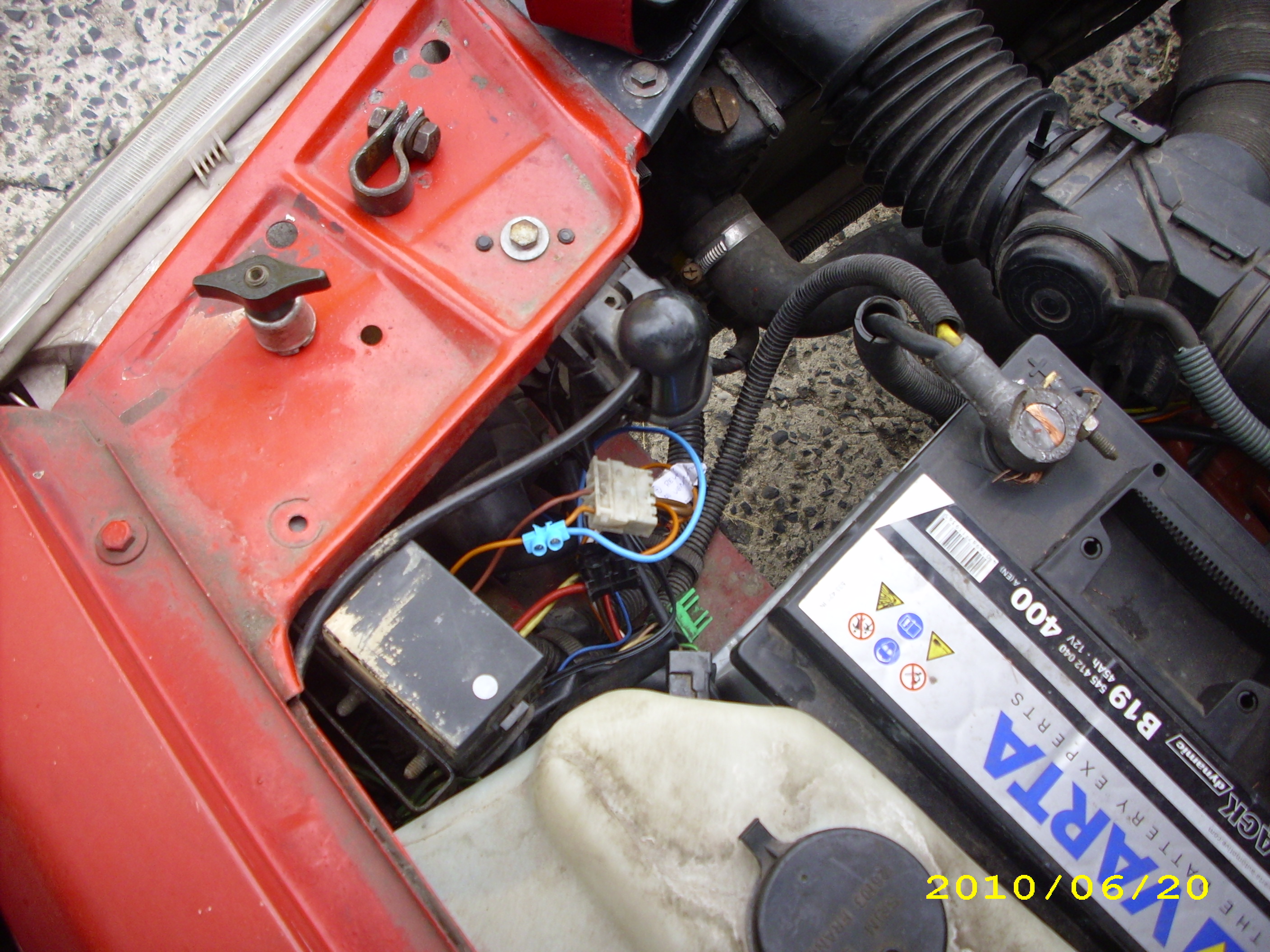

Tak jsem si instaloval relátka poblíž motoru.
2 relátka jsou tim pádem připravený pro přídavný mlhovky a přídavný dálky až bude GTI nárazník, co chystám sehnat. Proto jsem si taky dělal místo pro další čudliky jak jsem se již zmínil dříve.
Další relátko mám k tomu, až sepne sahara, zároven sepne i relátko, který mi rozsvítí nevyužitou kontrolku na budíkách a já tim pádem zjistim, že se sahara vůbec točí.
Prozatim jsem využil kontrolku, která u naftáku svítí, když se žhaví.
Já mám ovšem Benzína, takže ..... No a kam jsem napojil káblik, pro relé?
U levýho světla je konektor, a dle mého bádání, jsem zjistil, že je to napojeno na saharu na + .
Viz foto.
Na konektoru je to ta oranžová, červená nevim ještě kam vede a ani neznám využití tohoto konektoru. snad na to příjdu, k čemu byl.
Viz foto.

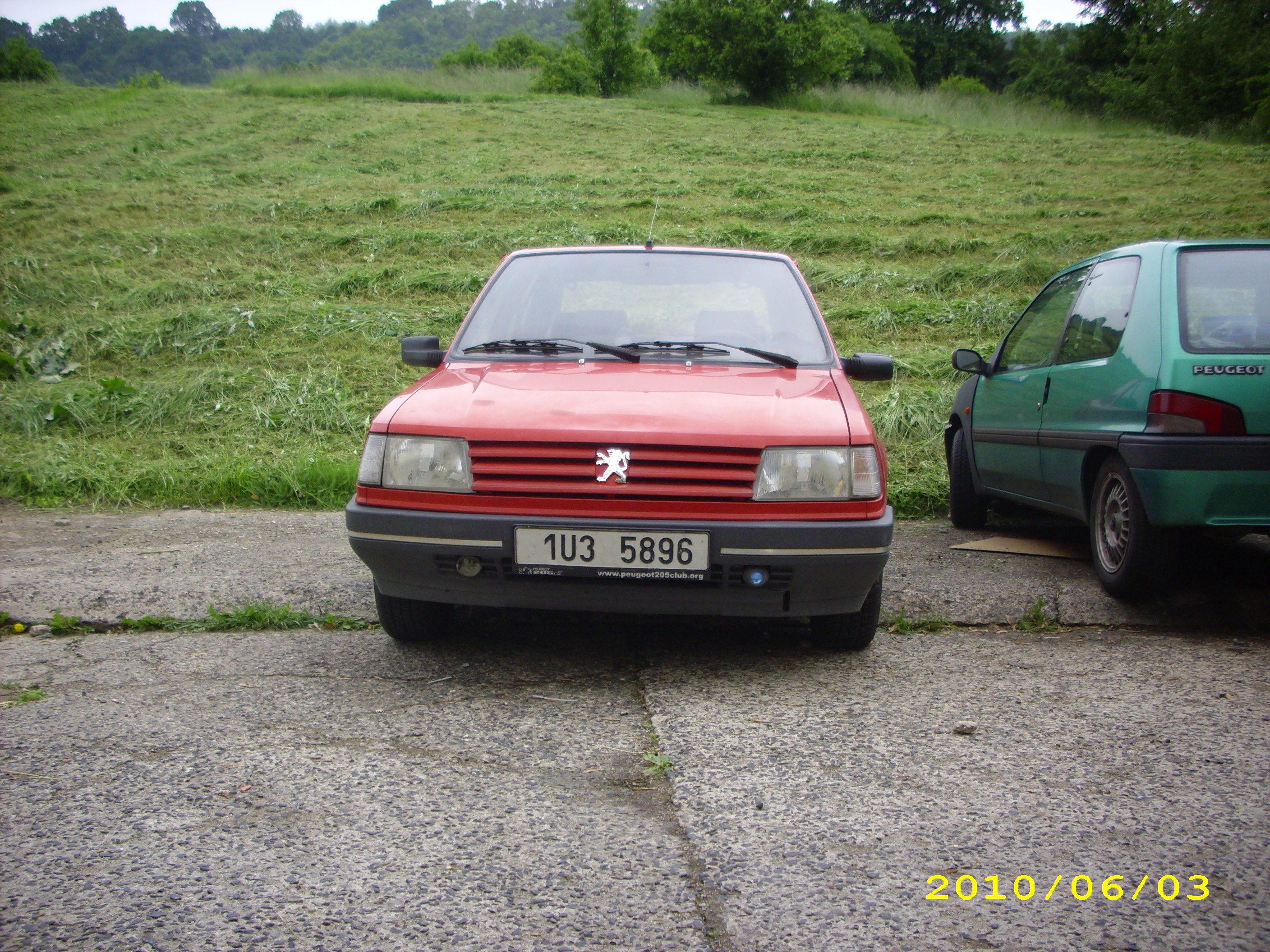

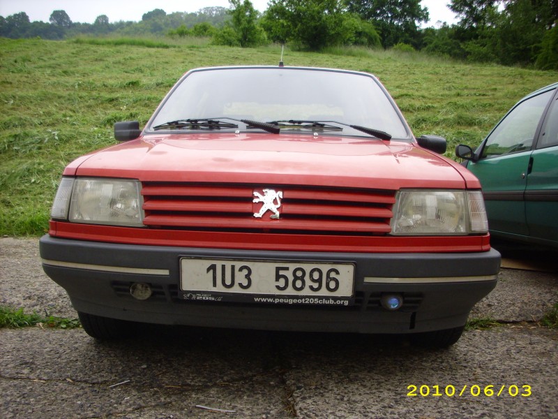

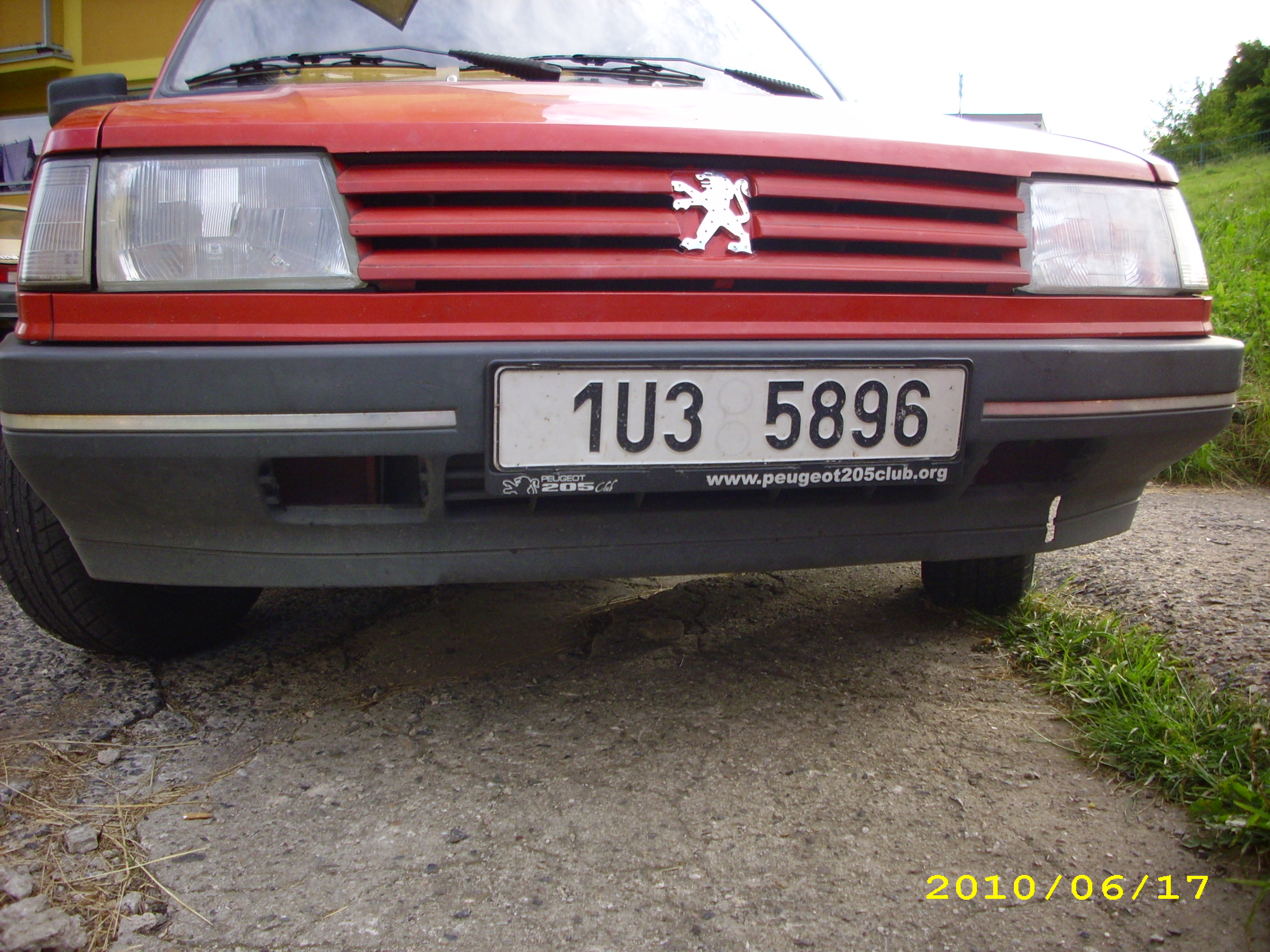

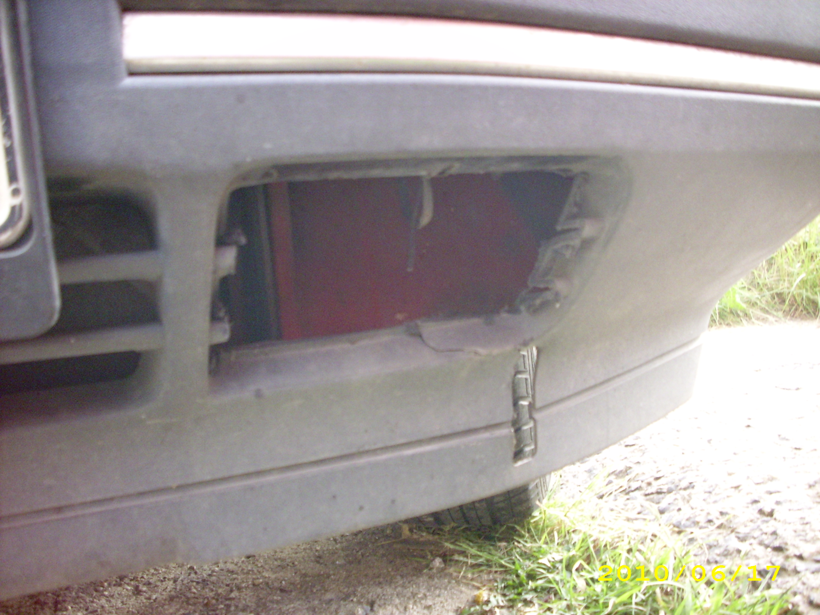

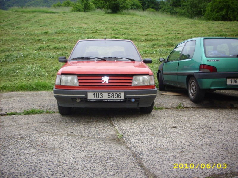

Takže dle fotek, co nového?
Na první fotce je vidět logo klubu.
Maxova Léňa nalepila, tímto ji vřelý dík.
na druhý je vidět jak jsou vyřízlý díry pořádně pro ty mlhovky.
Je to jen provizorně, než se sežene GTI spoiler.
viz foto 3 a 4
a na poslední fotce je vidět, že jsem změnil poklice.

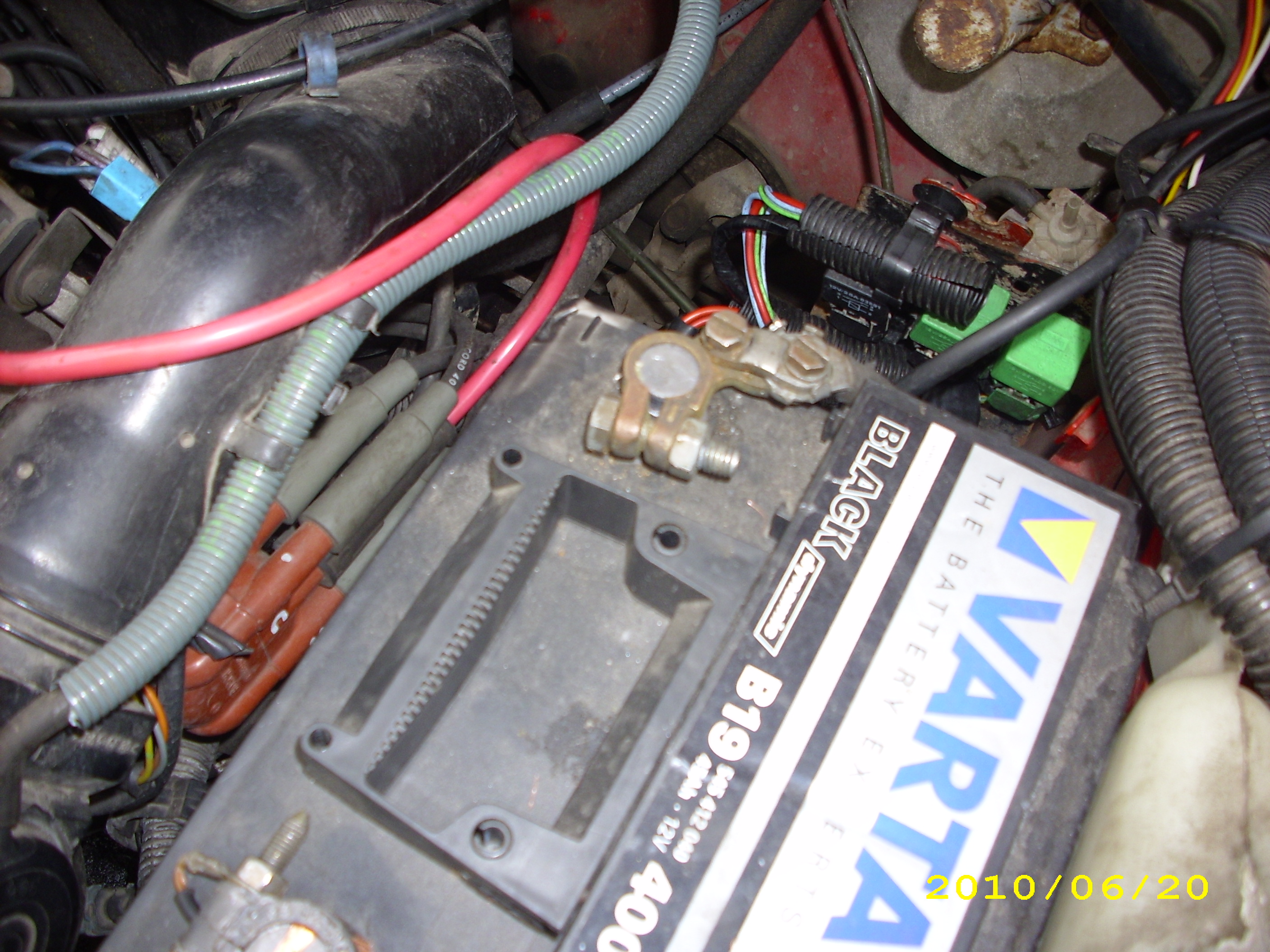

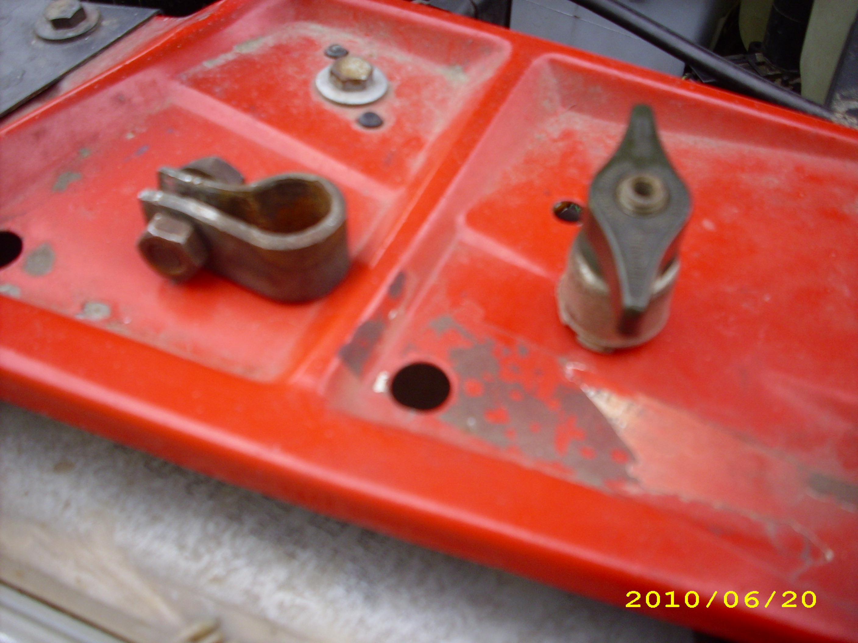

Auto bez elektriky? U mně? to snad ne!!
takže provedena výměna spony na autobaterku.
na první fotce je vidět, to co je vpravo s tou vrtulkou, jsem vypreparoval a nahradil tim co je na druhé fotce.
No a druhej kontakt, co se taky protáčel, jsem zajistil kouskama měděnějch drátků, viz foto 3. protože už očko vhodný nemam, kromě toho co je na prvním obrázku, ale s tim už jsem měl taky co dočinění, nehledě na to, že je moc malý.
Na poslední fotce je taky vidět spojení kabelu od relátka ke kontaktu od pouze běžícího ventilátoru, takže kdo to neví, a má takovejhle konektor v těch místech, když sepne sahara, tak tam jde +12 do toho oranžovýho káblu, ten modrej jsem tam přidal já.

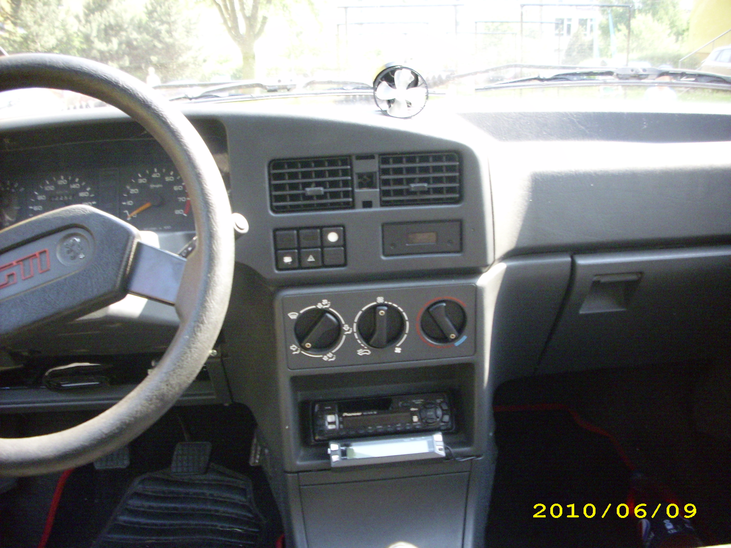

Tak jsem dokončil instalaci elektricky otvíraných oken vzadu.
Tim padem mam už v elektrice všechny 4 okna.
Dodány od Pavlika kromě chybějícího moturku i čudle, ktereé jsou podsvětlené, takže rovnou dodávám i fotky tunelu a čudliků.
Svítí to hezky, ale mobil to neumí tak hezky vyfotit. Takže jsem se to pokušel upravit do realnějšího zobrazení.
na první fotce je vidět po levý straně modrý podsvícení pedálů, odshora autorádio, pak teploměr s baterkoměrem, podtim to modrý kulatý je eMPétrojka a ty dvě čubky trocha do zelena to jsou čudle na zadní okna.
Čudle na přední jsou ve dveřích. A ty jsem viděl taky podsvětlený, takže možná že se budou schánět do budoucna.
