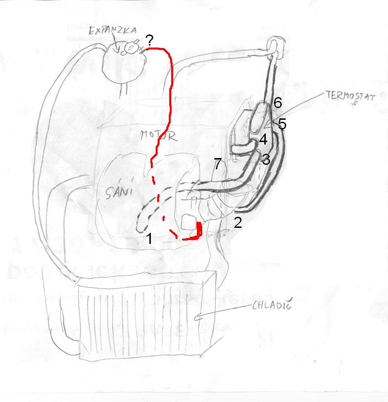

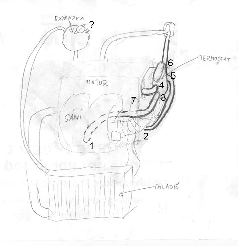

Zdravim vsetkych,
nakreslil som taku mensi schemu jak mam tie hadice zapojene...
Vedel by nekdo ktore su tam zle? :myslim:

Ahoj taky jsem ted resil chlazeni. Na ty trubky se zitra podivam a schematko ti dokreslim, pokud mne tu nikdo zatim nepredbehne :m:
Ale ten okruh pres sani na chlazeni motoru nebude mit vliv :myslim:
Jestli to neni zavzdusnene, tak asi pumpa nebo chladic. :myslim: Novy chladic jsem poridil za 1400 (autobenex), to neni az zas takova katastrofa.

no vede to zespoda do klapky..

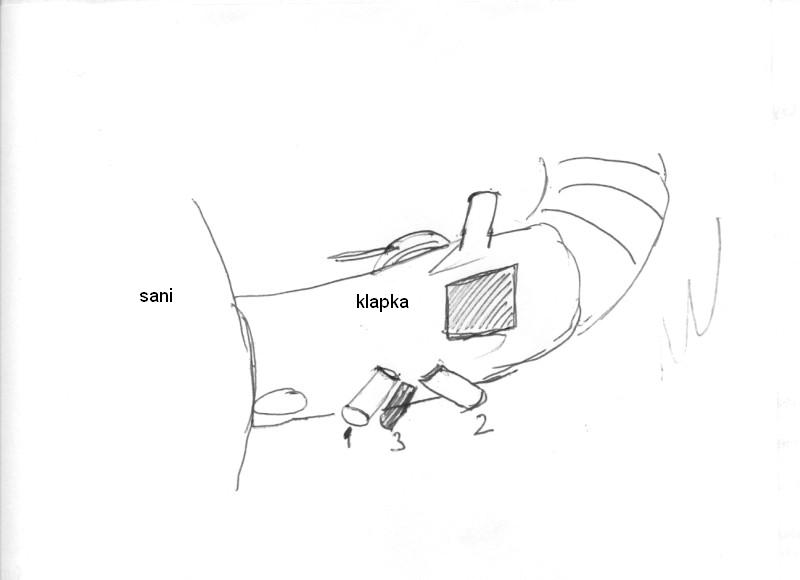

A v ty klapce to je slepy nebo pruchozi?

Re: Prehrieva sa motor
no to je ta cirkulace od termostatu přez výhřev sání do expanzky

Prepáčte, že mám tolko blbých otázok, ale ja tam zospodu na klapke mám 3 diery na hadicu... :myslim:
3 mám zaslepenú.
1 a 2 idú každá na opačnú stranu...
Potom je tam ešte jedna zakryta nejakým umelým krytom hned pri saní.
Do ktorého to patrí? :Merci:

Jeste k tomu zavzdusneni- Kdyz je termostat u 1.1 opacne tak se to samo nechce odvzdusnit. Myslim tim tu drazku!
A kdyz se mu tlaci po otevreni nadobky voda ven tak to dela vzduch!
jeslti se nepletu, tak 2 je přívod tenkou hadicí od termostatu a 1 by měla jít do tý expanzky, jestli jí máš zacpanou, tak to oddělěj a jestli poteče voda tak je to ona, fakt bych ti to rád zjistil, ale s chladičem na autě tam neni vůbec vidět a ruku tam taky skoro nestrčim... ta 3 by měla být na nějaký podtlak na štelování škrtící klapky u jetronicu :myslim:

lasto píše:Ktorú drážku máš na mysli? :?:
U 1.1 je na termostatu takova drazka ve vicku ktera ma byt nahore kvuli vzduchu kdyz ho mas opacne tak trva sakra dlouho nez nalijes chladici smes a odvzdusnovat to pak musis tim sroubem u termostatu. Treba jako ja!
