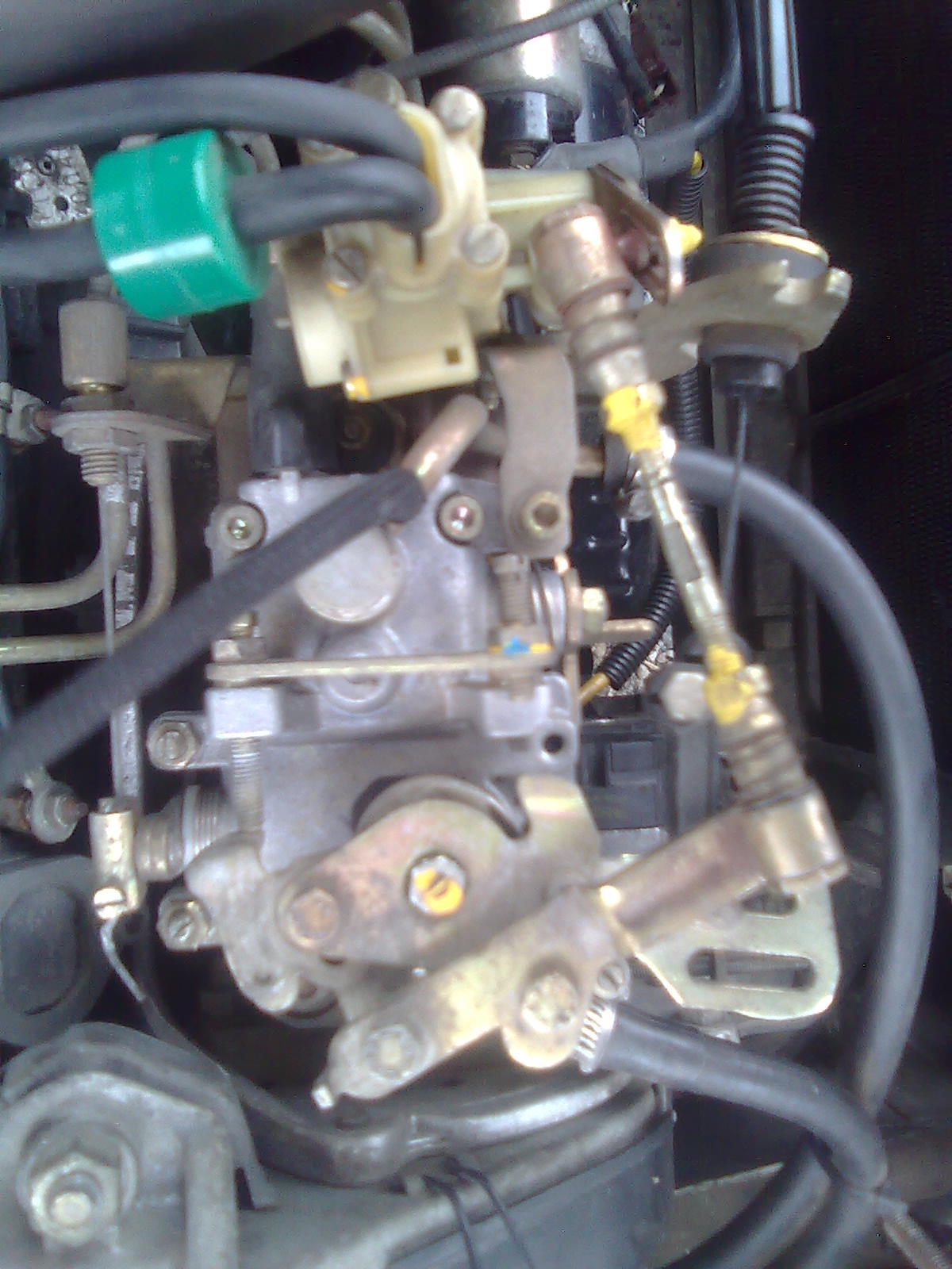

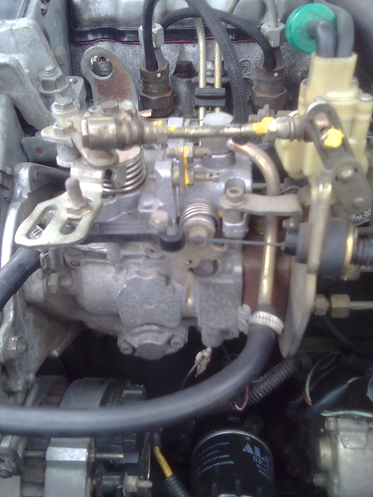

možná se mi to zdá ale to čerpadlo na tvím obrázku neni asi stejný jako to moje

ten šroub máš pod tím černým gumovým krytem nad rozdělovací hlavou čerpadla-musíš pak rozlomit pečet na šroubu, jinak s ním půjde otočit jen o kousek

pro millo mám TD a jak je nahoře ten šrub tak je zakrytovaný a nějak mi nejde oddělat
jo a o kolik mám ten šroubek pootočit?? o kolik se zvýší spotřeba při normální jízdě???
jo a dá se nějak zjistit jestli to čerpadlo nebylo nějak přiškrcené na naftě???

ted se ladí ještě dál než otočením šroubkem, ale pro začátek to stačíKlobe píše:pro millo mám TD a jak je nahoře ten šrub tak je zakrytovaný a nějak mi nejde oddělat![]()
jestli myslíš ten šroubek co je zaplombovanej tak tu plombu musíš rozlomit
otočíš s ním tak aby se to zvedly otáčky na 1500 a pak ubereš točky na šroubu volnoběhu tzn jak na něj naráží páčka, kterou přidáváš plyn
při normální jízdě se spotřeba sníží, protže tomu nemusíš tolik šlapat na krk (točivý moment se přesunul do nišších otáček motoru), při zběsilé se zvyýší, protže tam je samozřejmě přidáno na naftě
to že čepadlo na naftě bylo přiškrcené nepoznáš, ber to tak, že když je pečet v pořádku tak v tom nikdo nebrtal s pečetí pootočíš šroubkem jen asi o půl otáčky
tuším, že na vyzvednutí volnoběhu musíš otočit o 1,5 nebo 2,5 otáčky
205 TD jde naladit, že bude mět výkon jako 1,9 GTI při spotřeba 5,5l (lehká noha- spíš už eko jízda)
