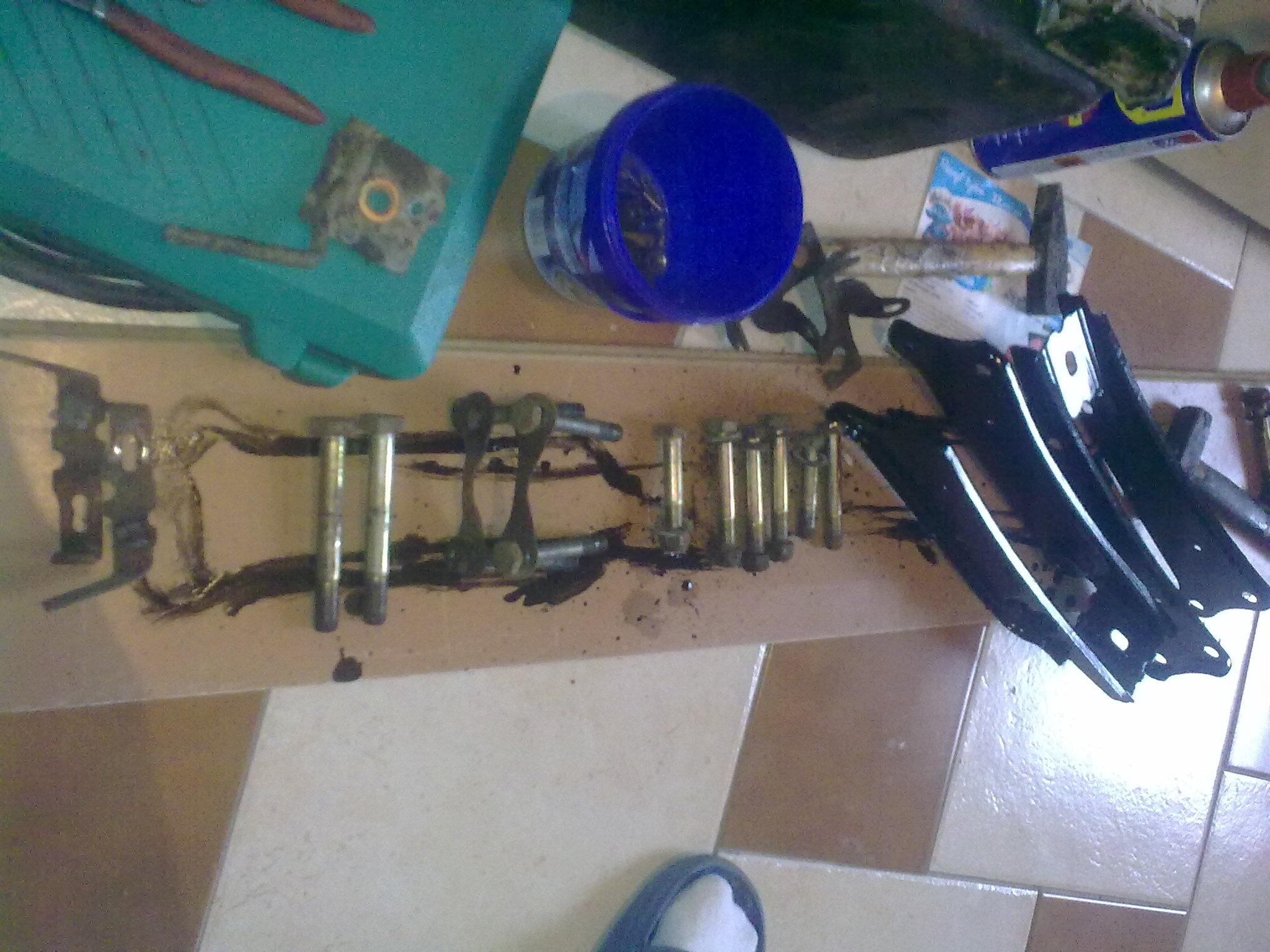

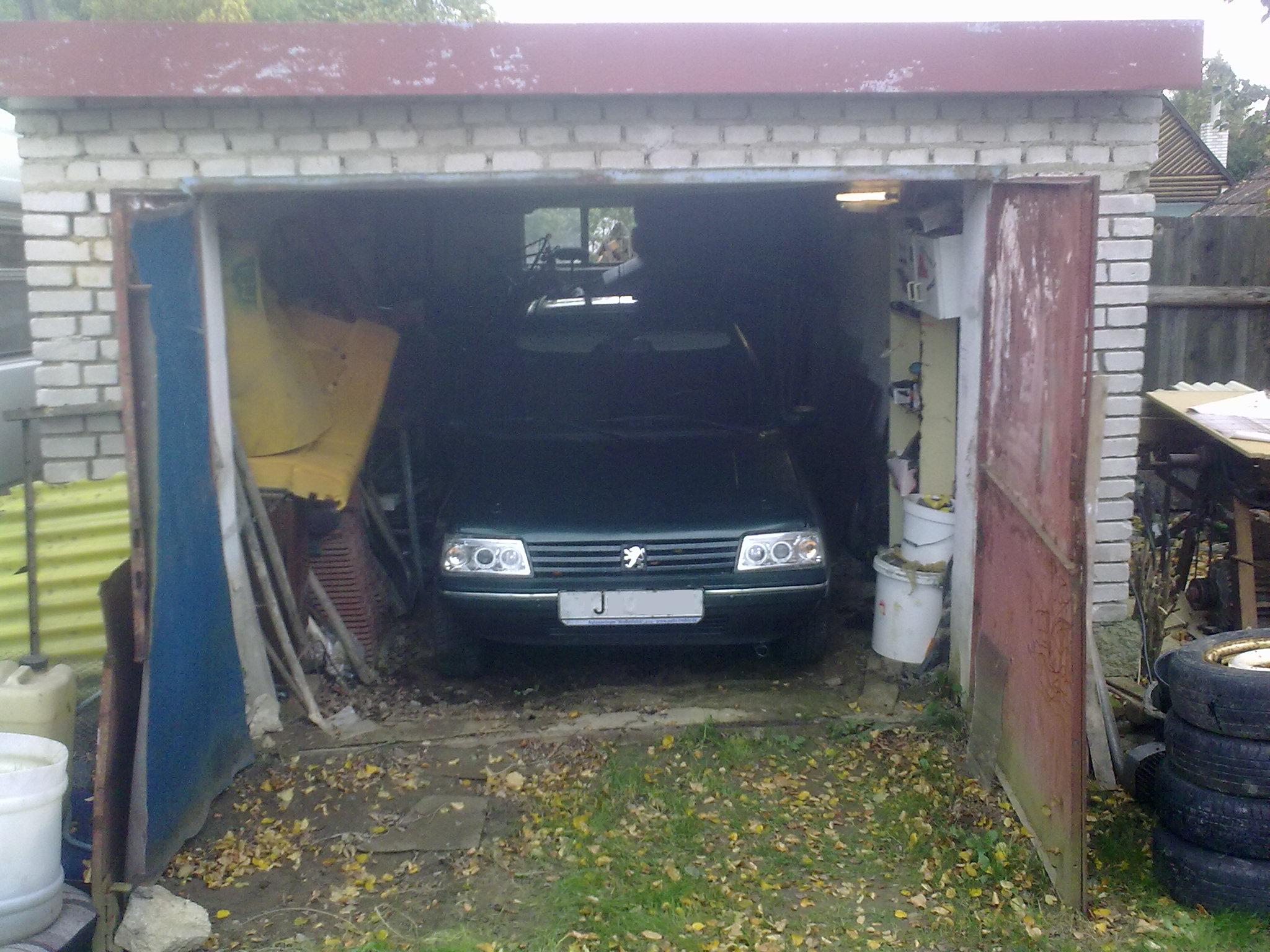

a jeste par fotek co jsem delal minuly týden :
muj pristresek :
muj pristresek :

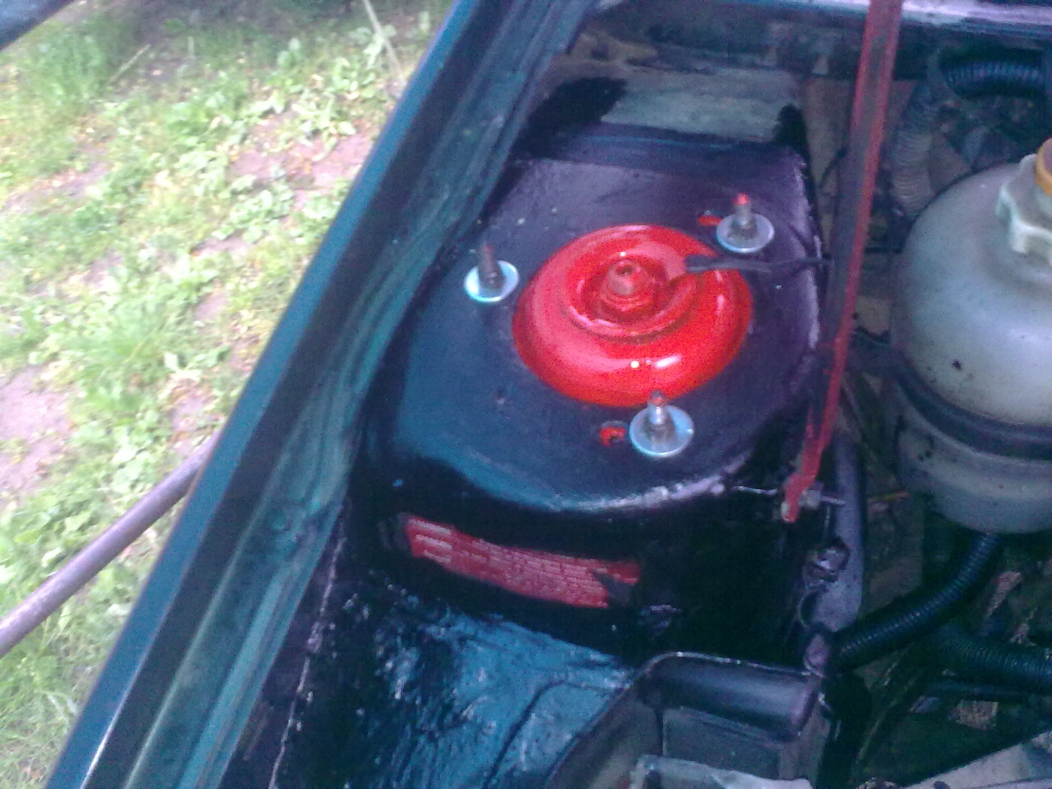

tlumice jsem vyndal a dal do pucu

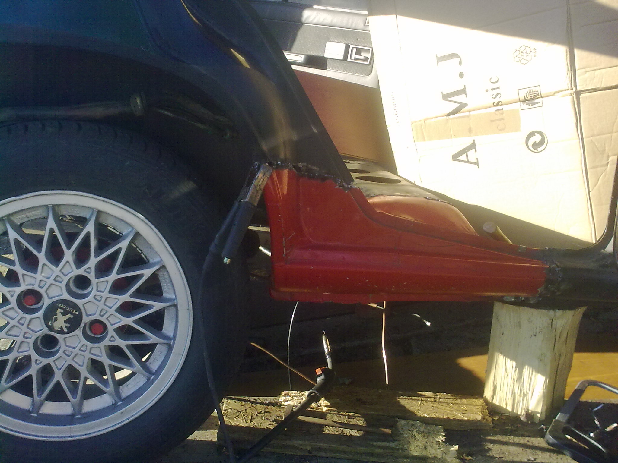

tak a je zanami dalsi naročný den prehoup jsem de daleko uz je jedna strana skoro hotová . ani sem necekal jak to pekne sedne . jsem spokojen !! :!: :!: :fran: :fran: :fran:

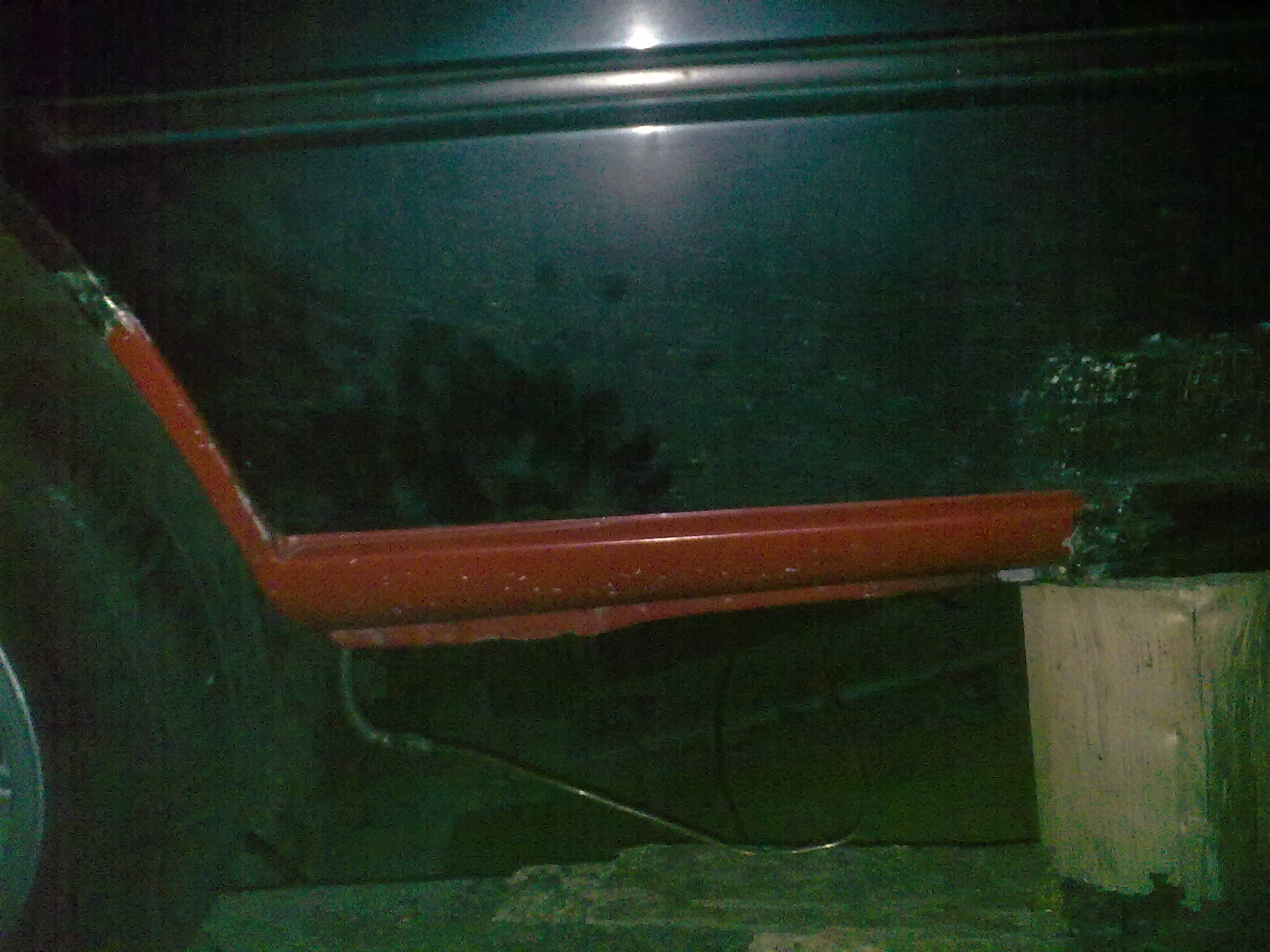

tak uz mam zadný prahy hotový ale fotky zatim nejsou pac se mi skurvil telefon ale auto je hotové a vypada to dobre. foto dodam az si pucim fotak.

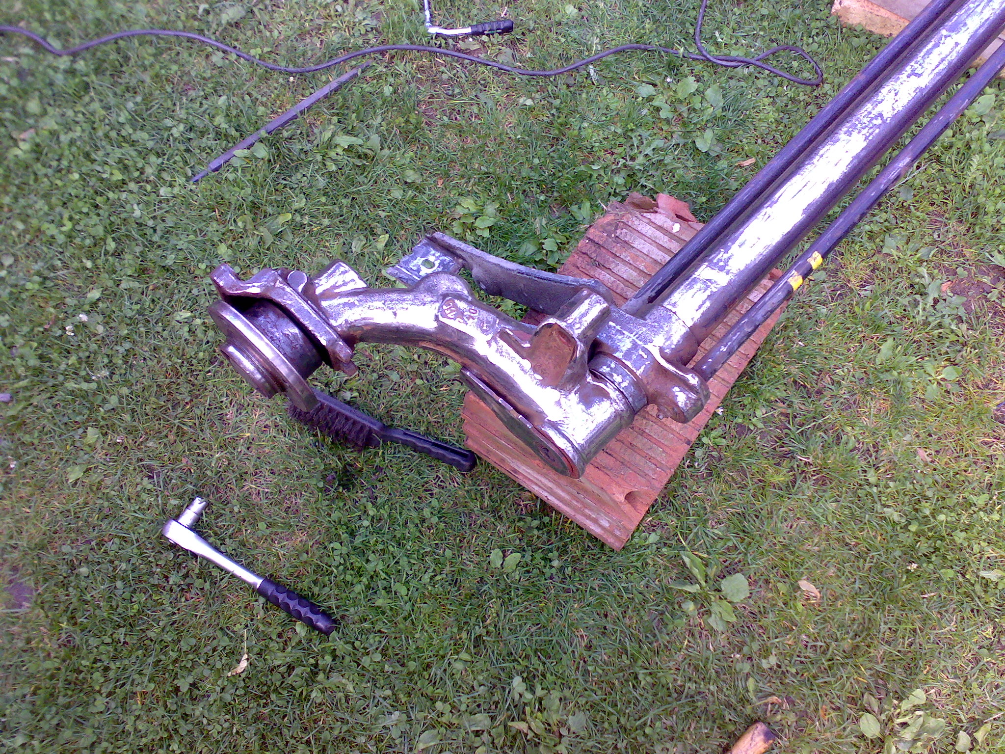

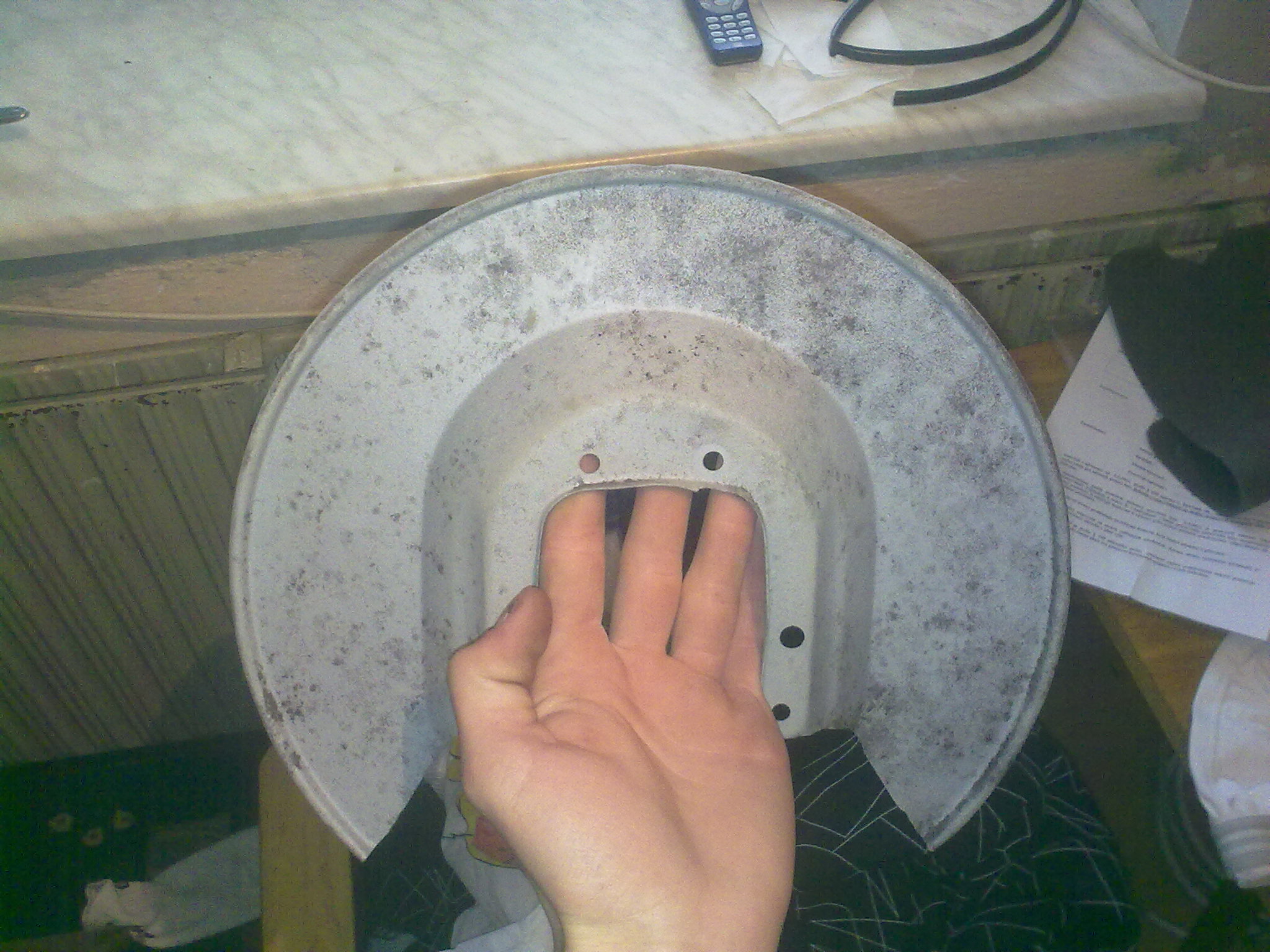

tak a je to tu dneska jsem si tovezl kotoucovou zadní :twisted: :twisted: napravu :m: :m: :m: :twisted: :twisted: :twisted: bude to peklo už se teším ,
tedka mne čeká očistování vybroušení a nastříkání :!: a jeste koupím nové desťičky a stočím si kotouče a bude to super už se moc teším až bude na aute . dnes jsem zapojil teplomněr oleje a zitra se uvidí jak funguje . foto bude až budu mit novou baterku do mobilu .

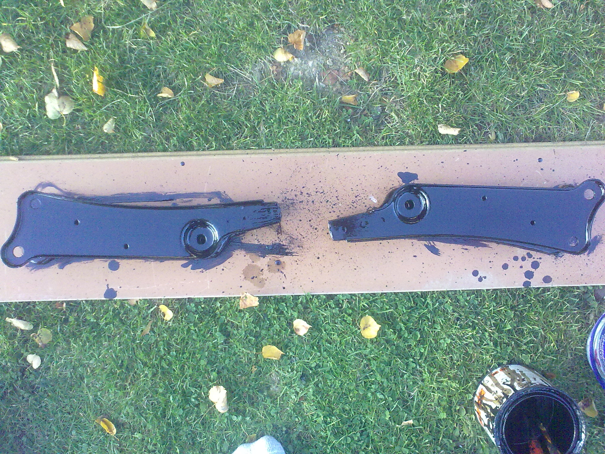

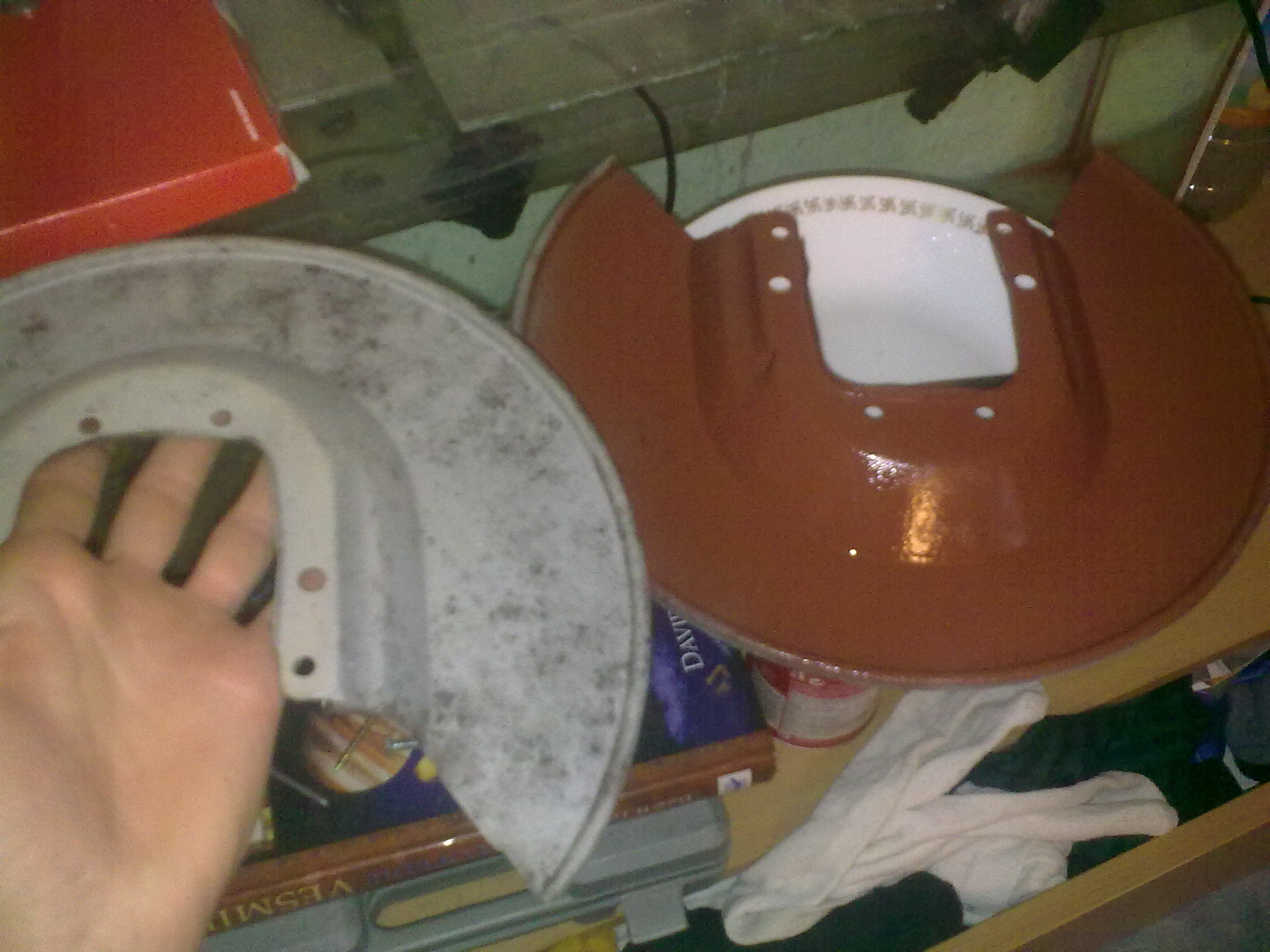

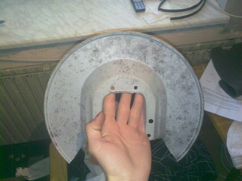

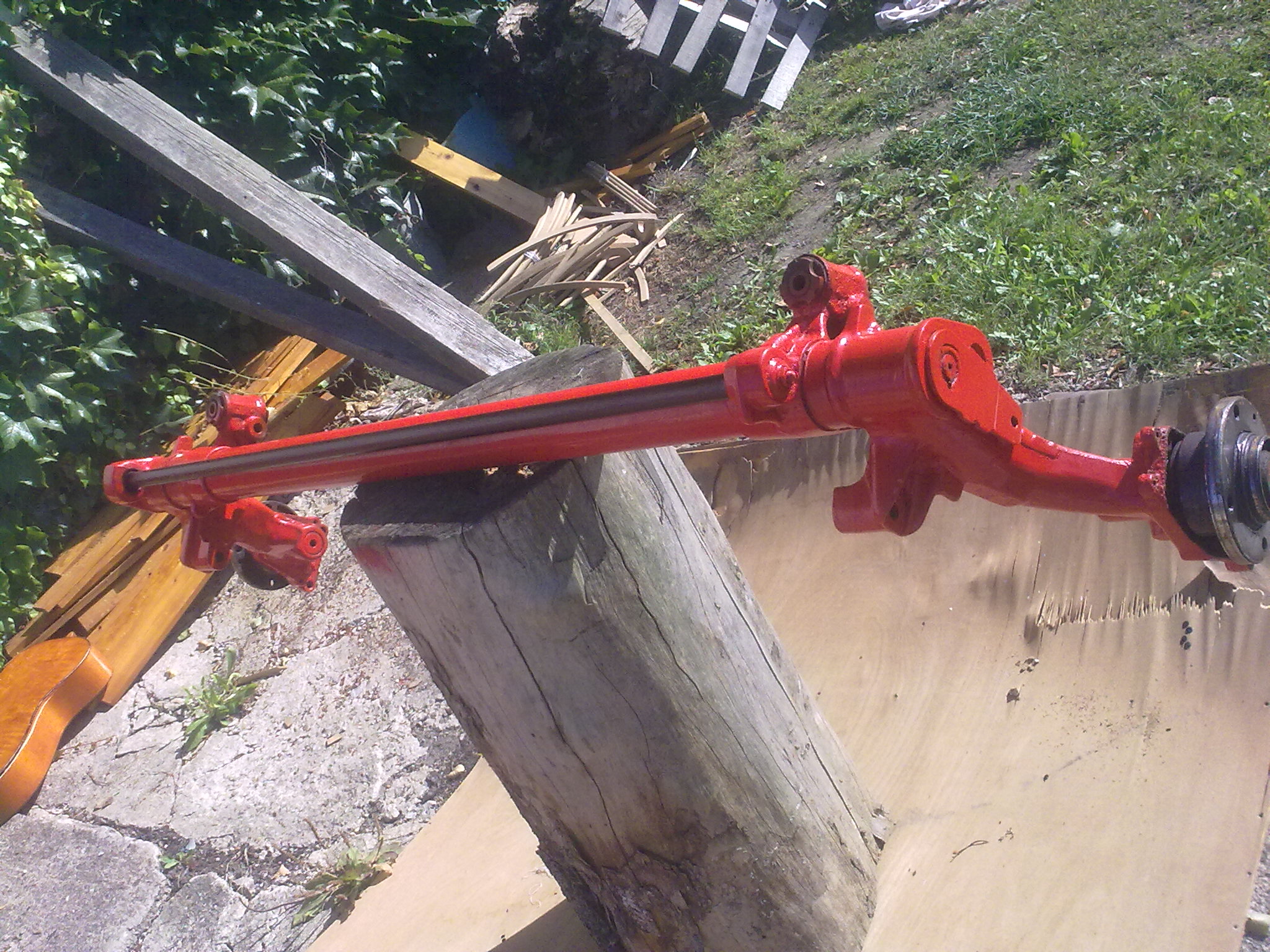

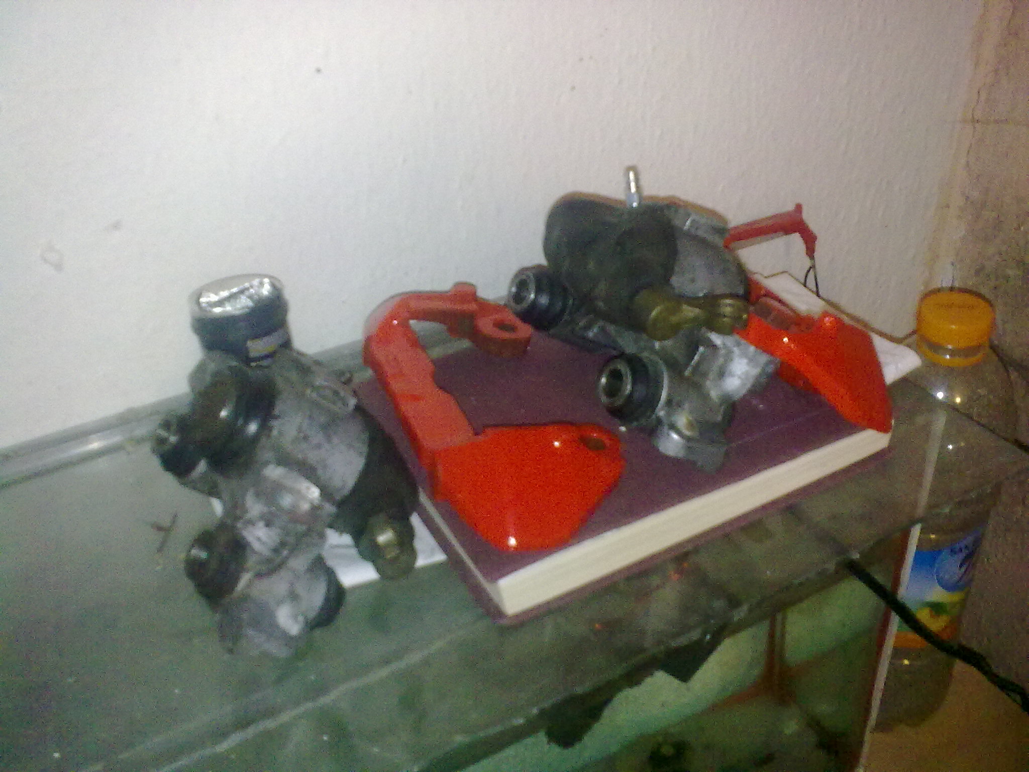

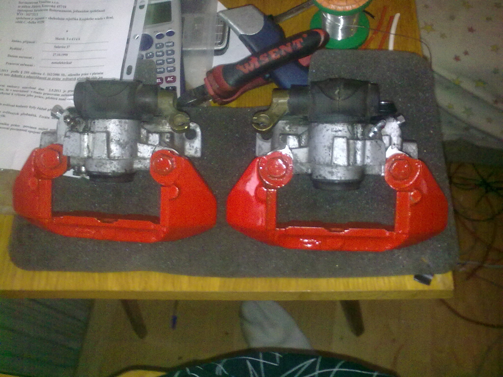

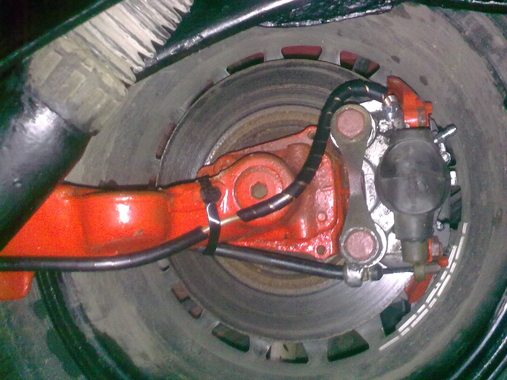

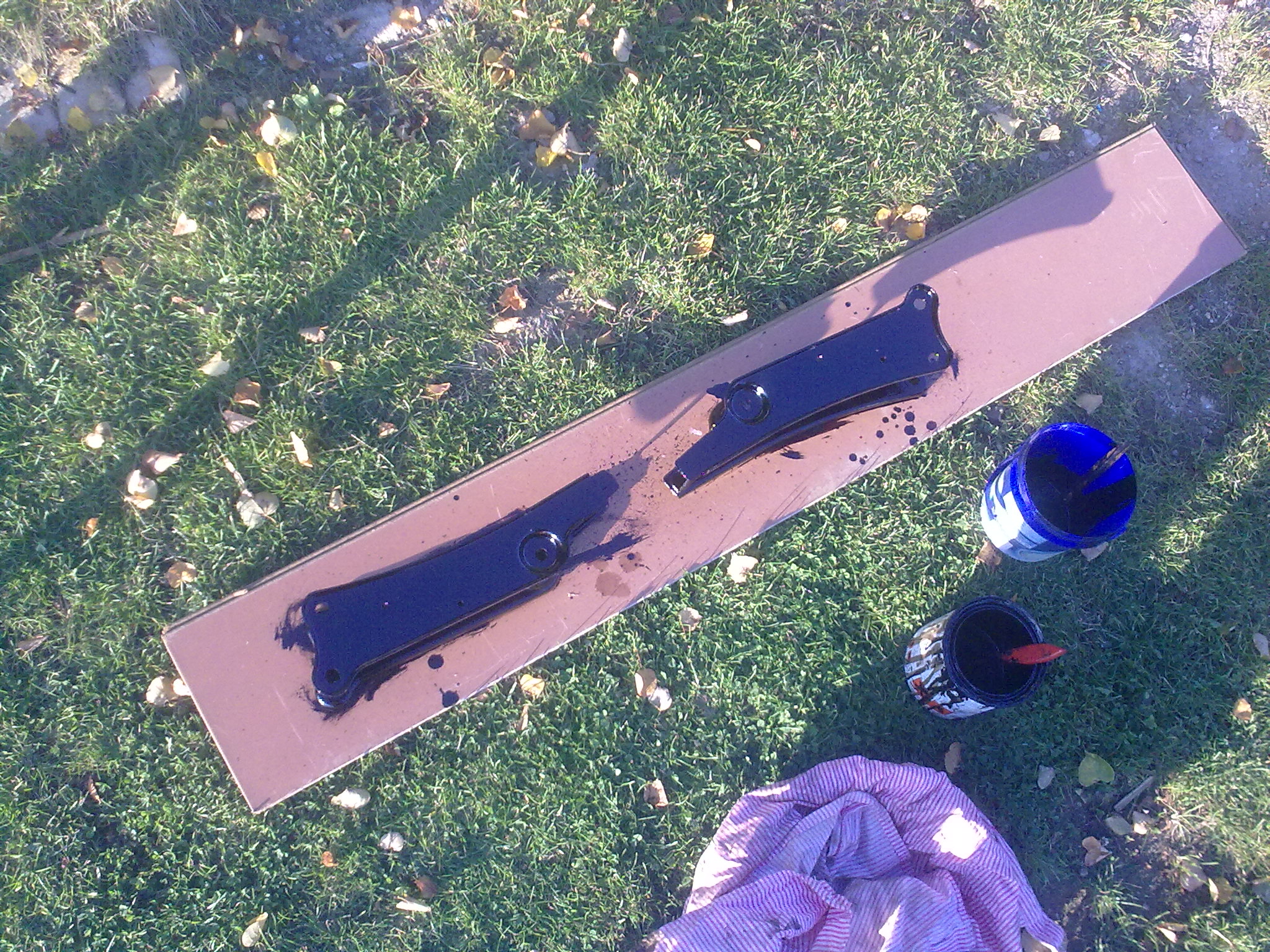

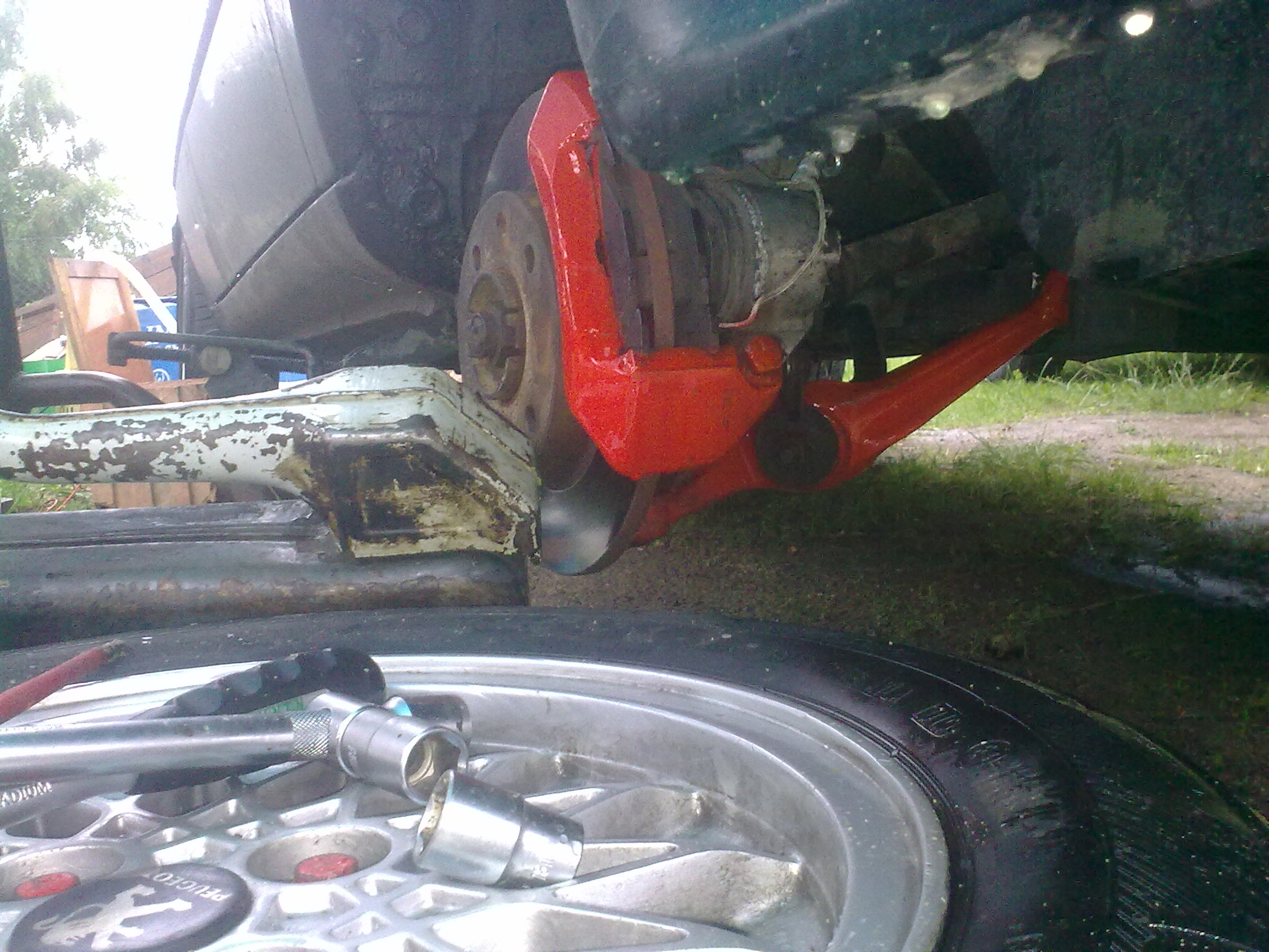

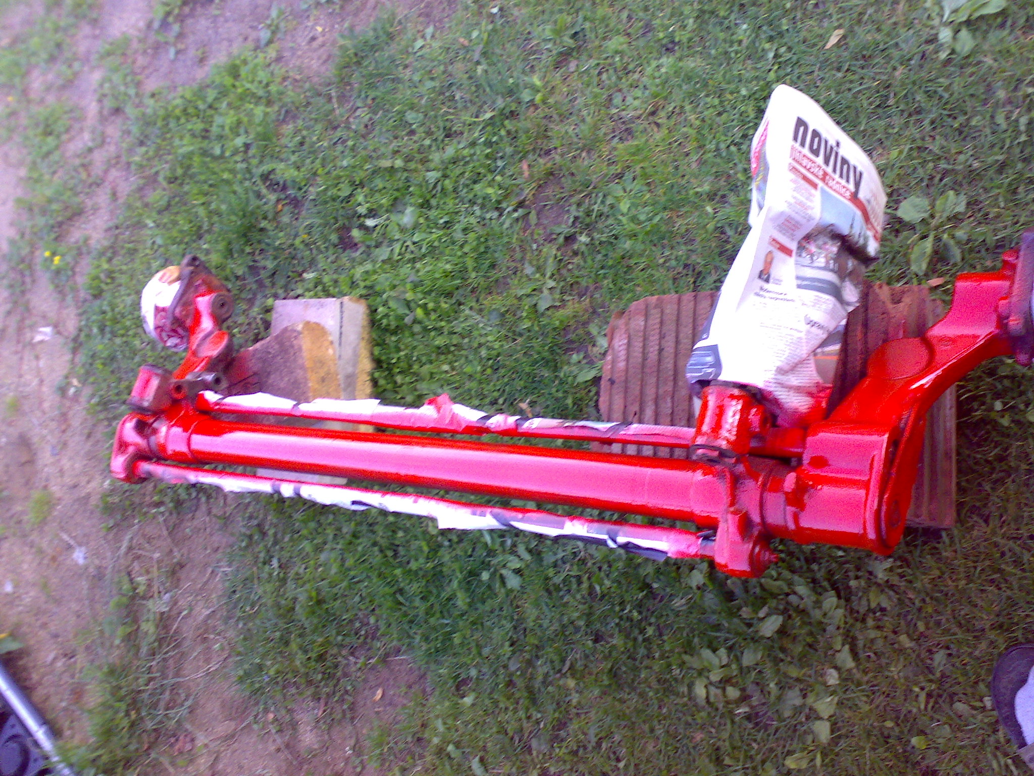

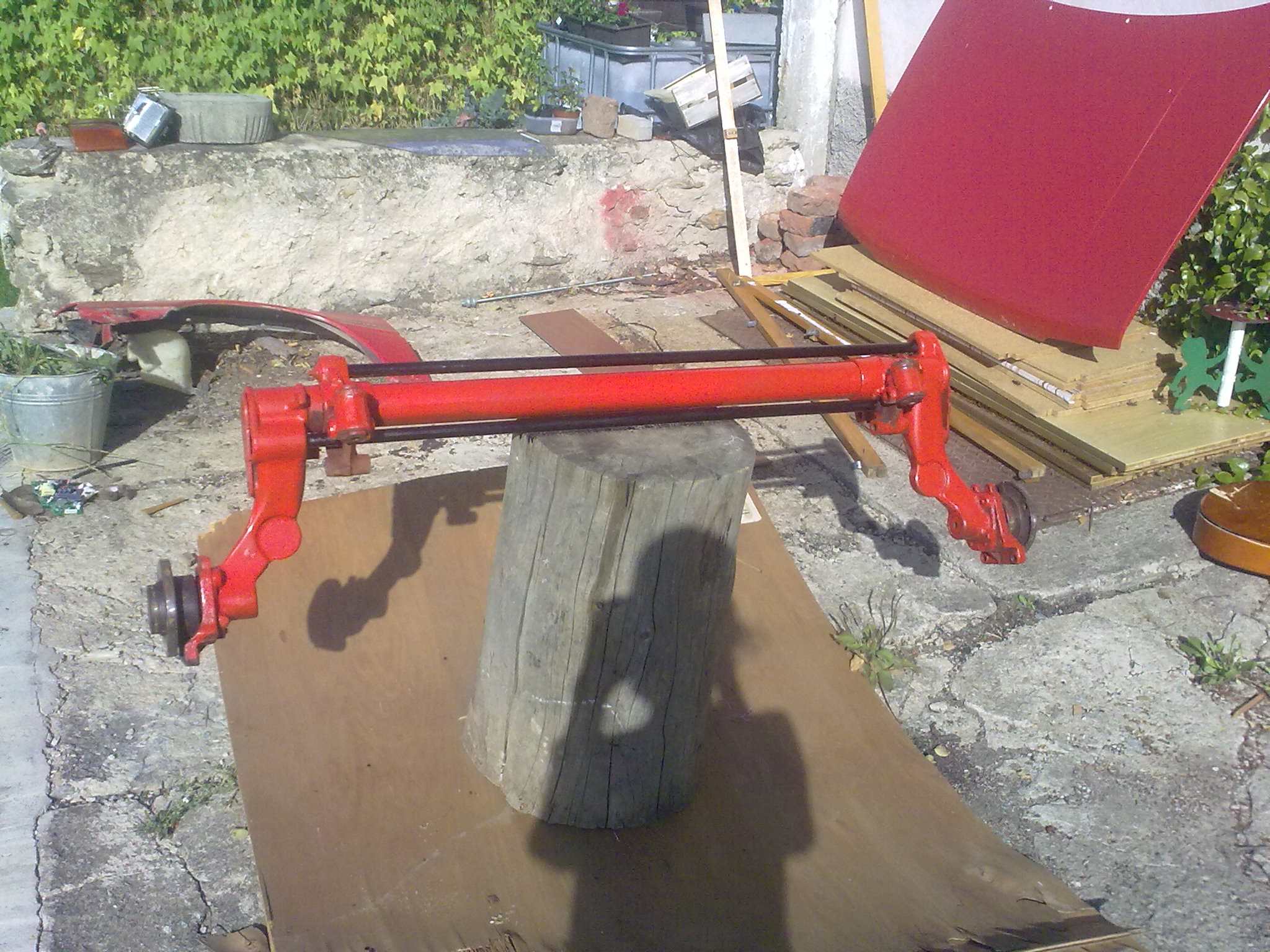

tak dnes tu mam nake foto ze vcerejska vybrousil jsem celou napravu a dneska jsem ji nastríkal rozebral jsem trmeny a dneska jsem je obrousil a nastrikal . takze uz se ceka jen na desticky pokracovaní zitra

tak a je tu dalsí pokračoování udělal jsem poslední spodní nater pred zimou auto zespodu je 100% je to parada . zadní prahy jsou taky ok . prace na zadní naprave se otrosku pohly natrel jsem torsky tudis ten nejvecí kus je hotový zbyde už jen par plechu opiskovat , koupit desticky a hadicky a napraa muze jit na auto . foto bude vecer uz mam konecne novou baterku v mobilu . a budou fotky z dovolene :!: :!: :!:

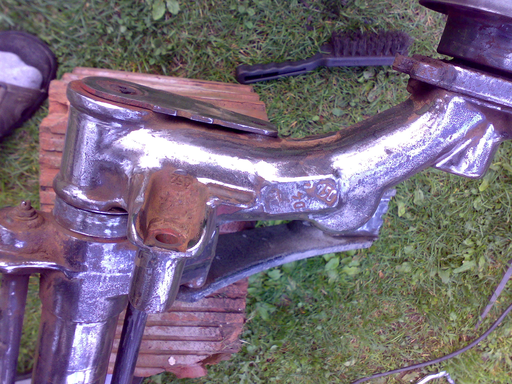

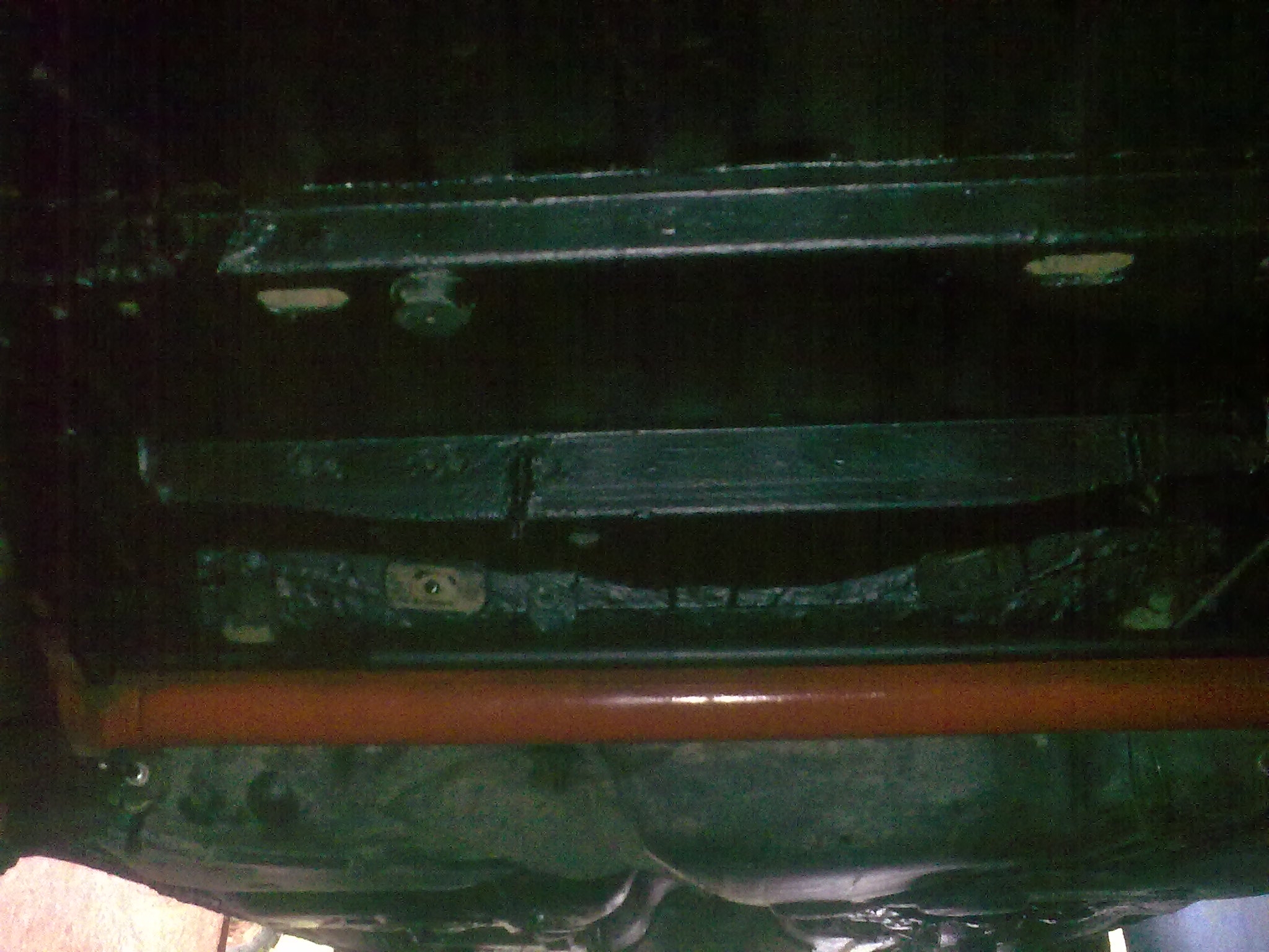

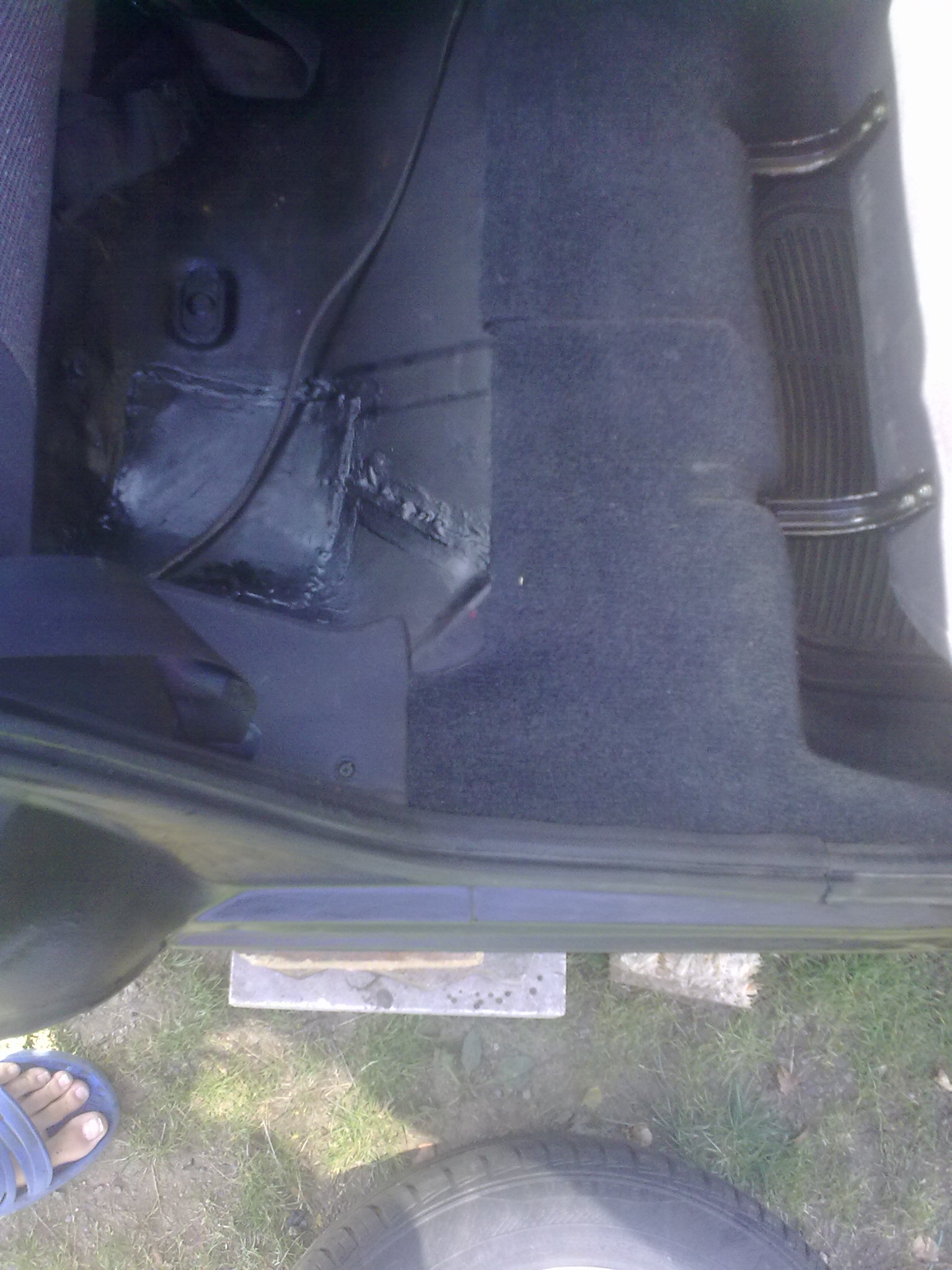

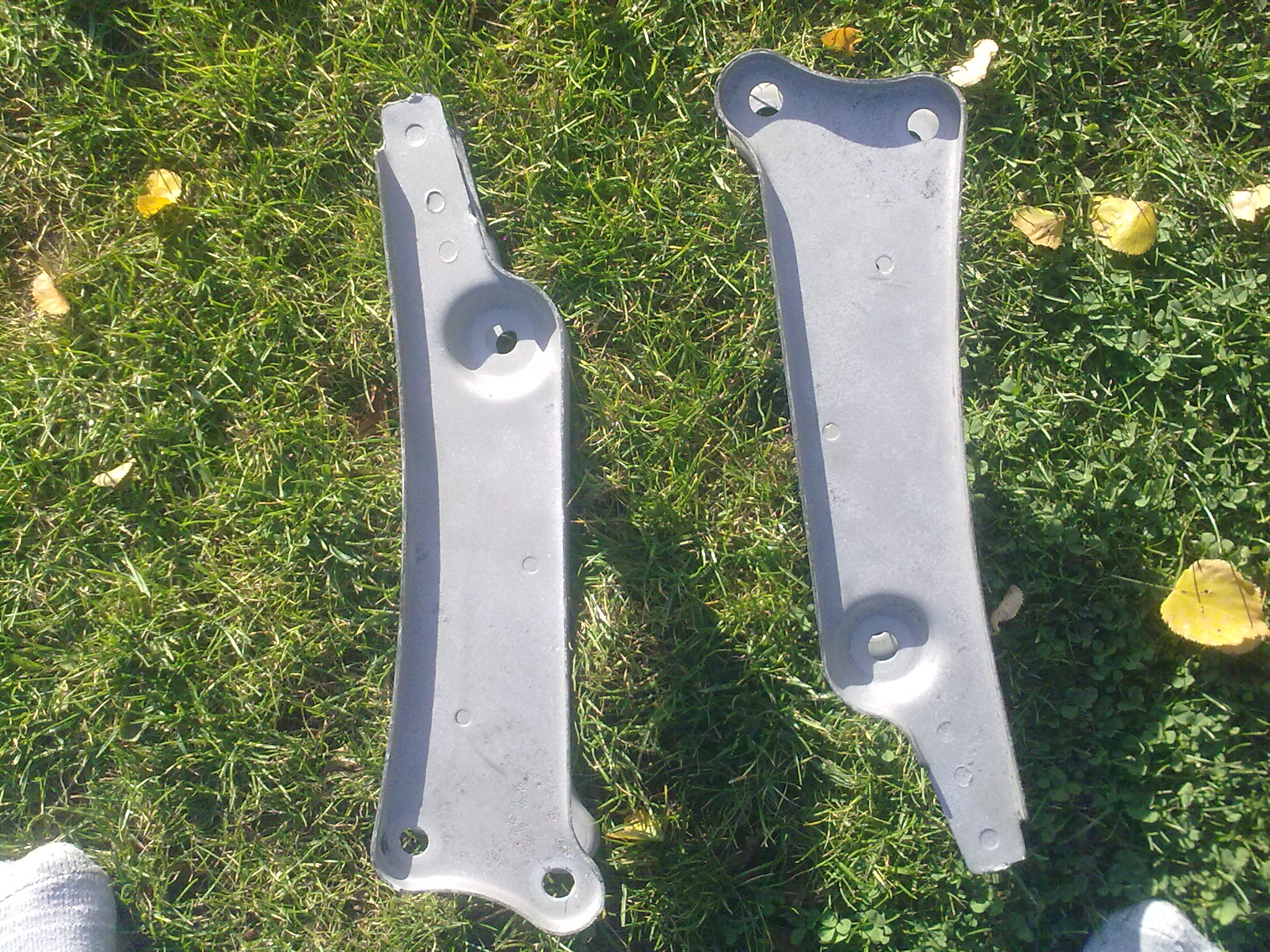

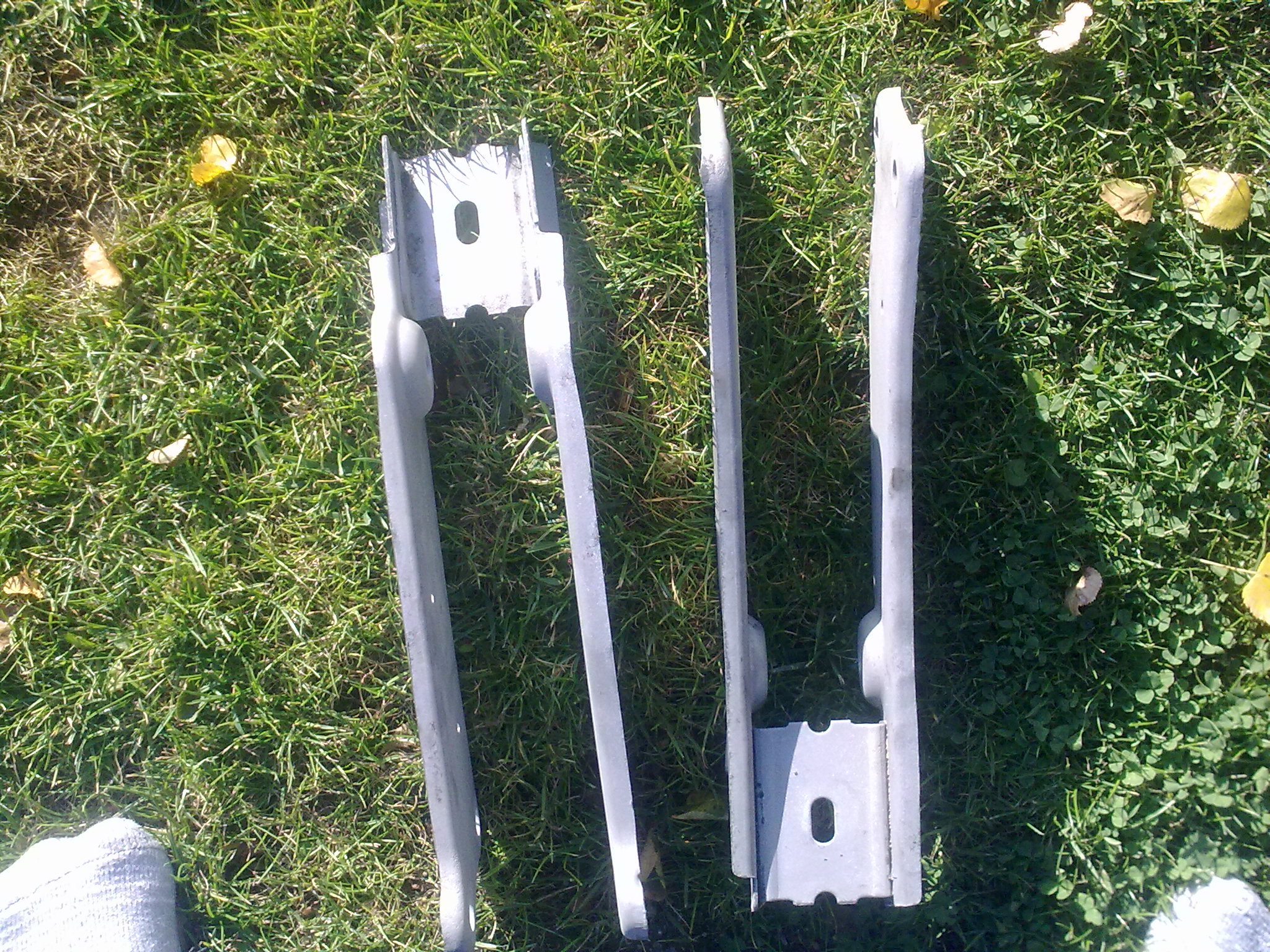

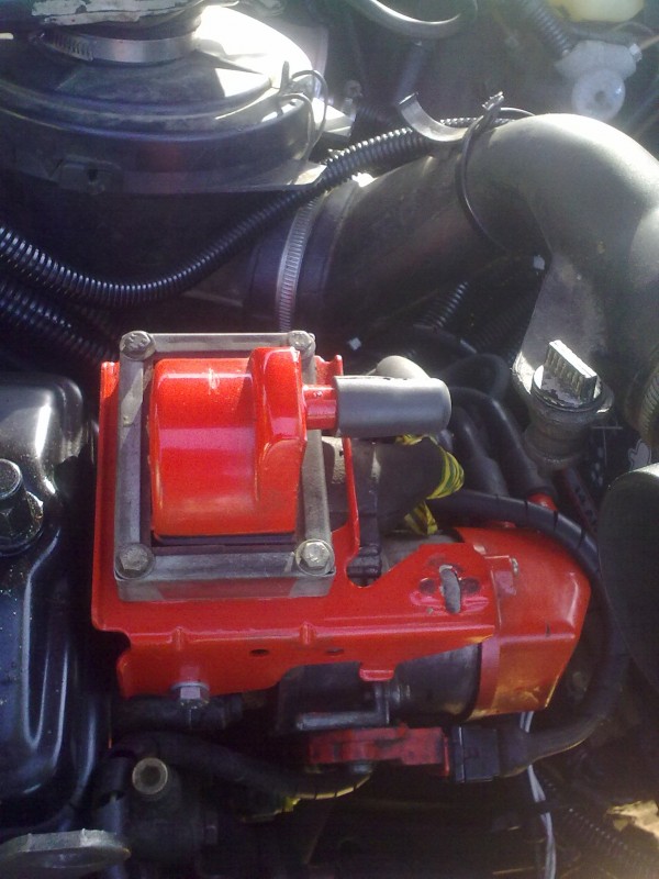

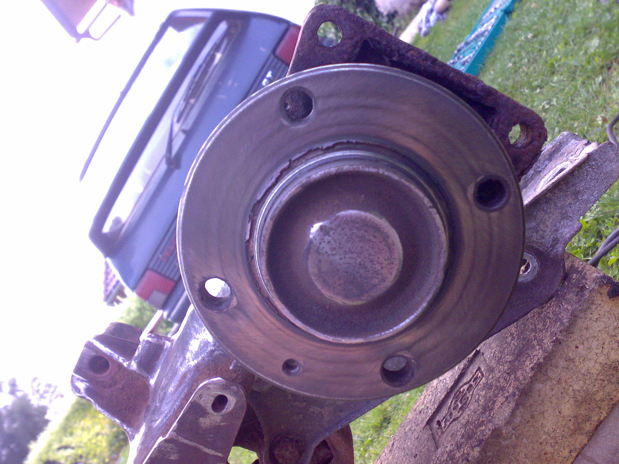

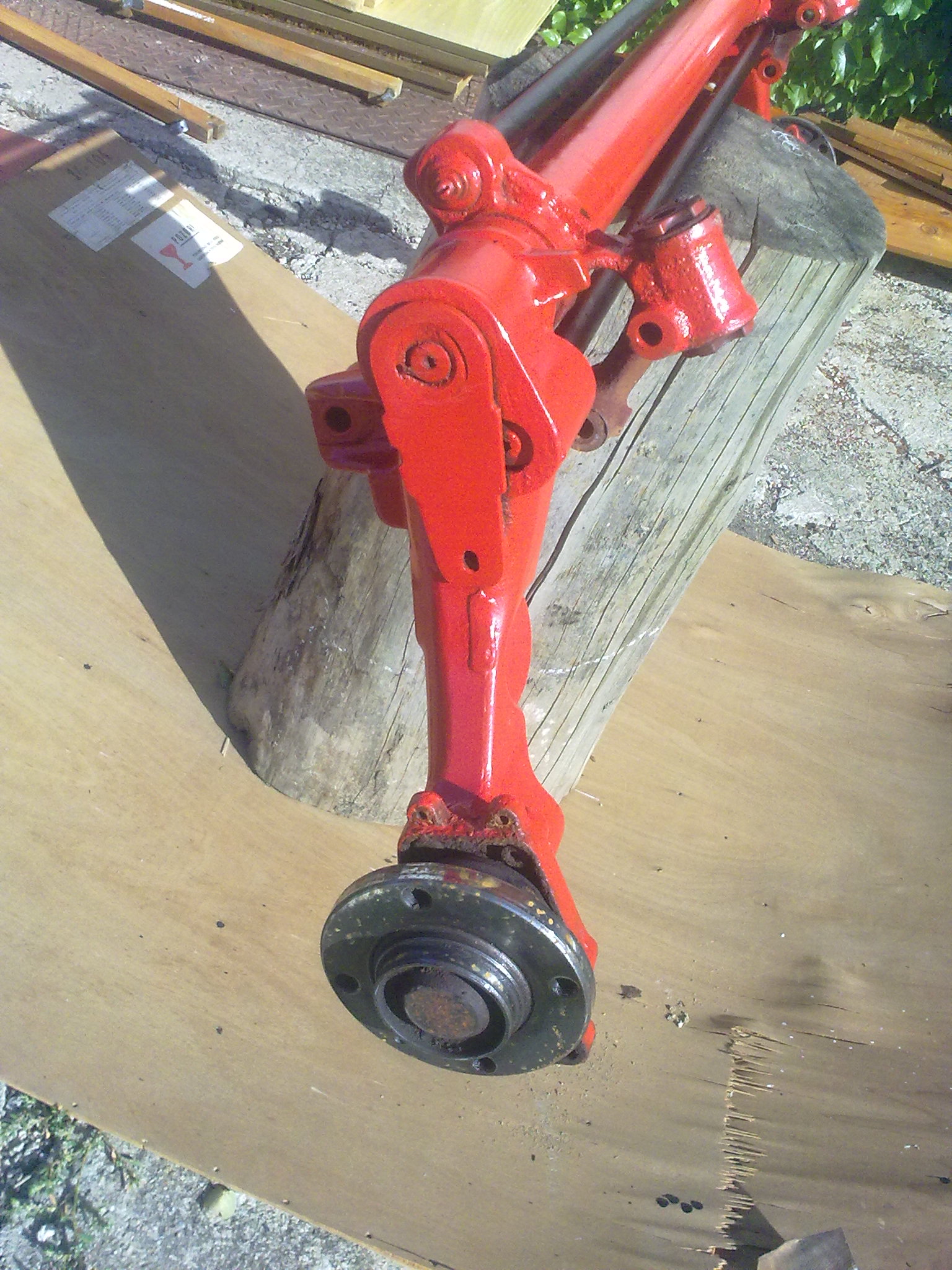

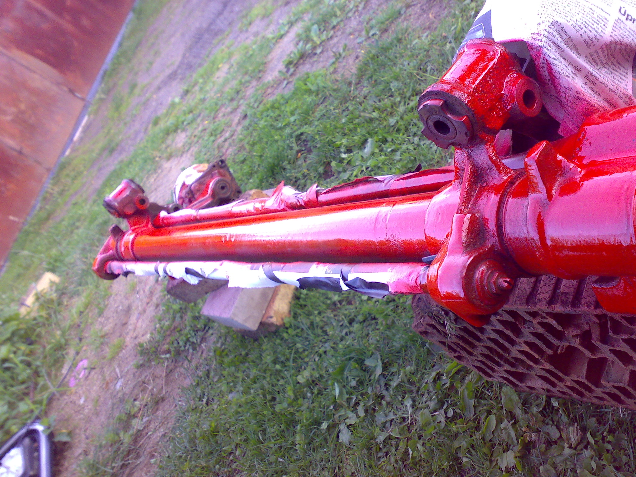

tak a mame tu slibováne fotky :!: :!: :!: :urg:

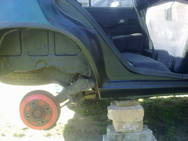

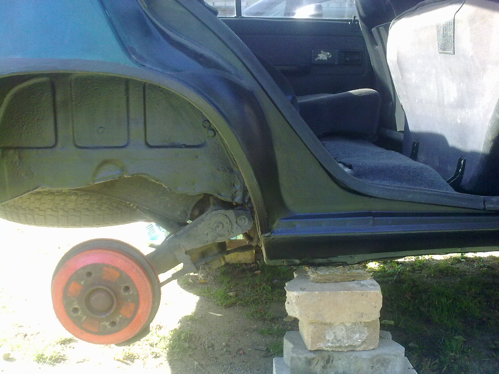

1,2foto: kastle vzadní casti je v tom nejlepsím stavu :!: :!:
3,4,5,:Náprava :!: :!:
6:Rozdělovač a cívka

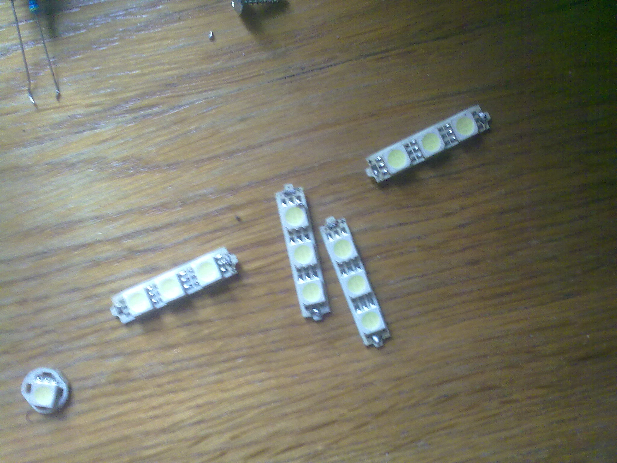

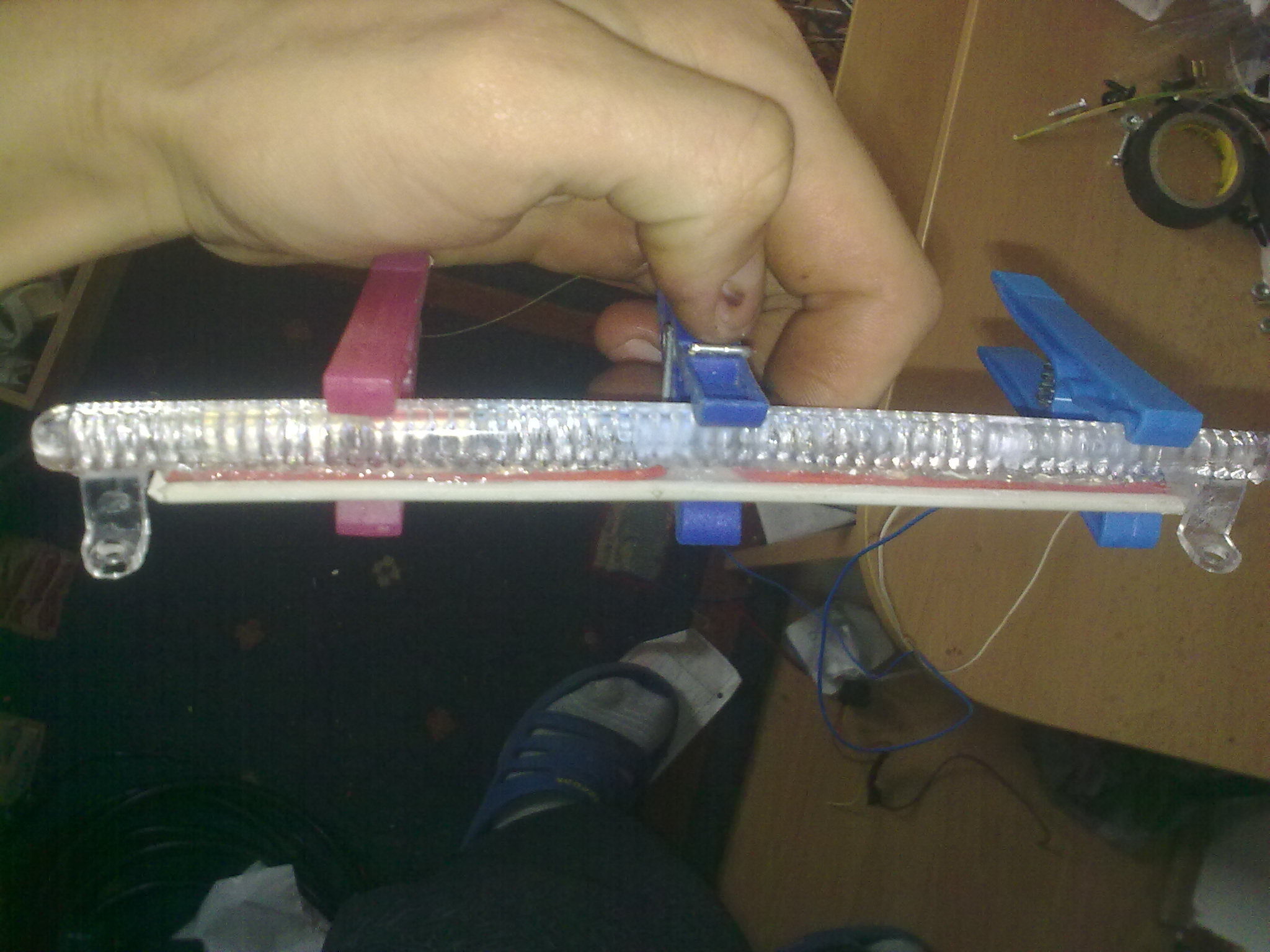

tak dneska jsem udelal poradný diody do mych svetel :!: :!: a zitra budu delat druhy svetlo !

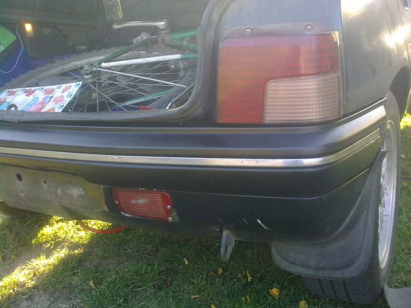

tak dneska jsem oživyl zadní narazník a vypadá skvěle :!: :!: :up: jinak tenhle týden mam velké plány . o výkendu budu nandavat napravu kotoučovu . už mam vše co potřebuji :!: :!: :!: :fran: :fran: :blbl: a pak už jen :car: :car: :car:

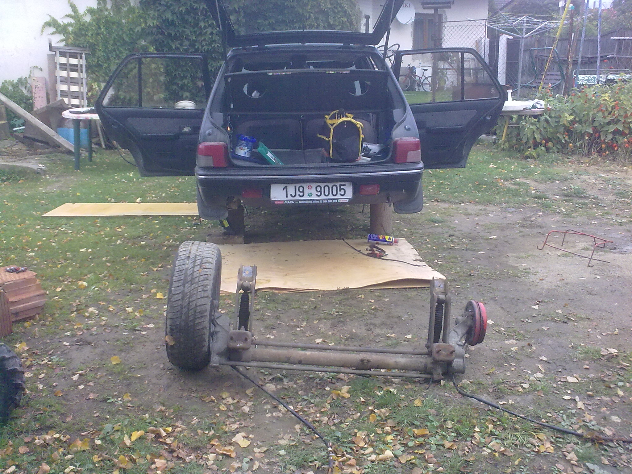

Tak včera mi dovalyl otec další časti napravy samozdřejmne nadherne opískované hnedka jsem to natřel barvou aby to bylo na patek a vykend připravený chytamse jí tam o vejkendu šupnout napravu na auto.

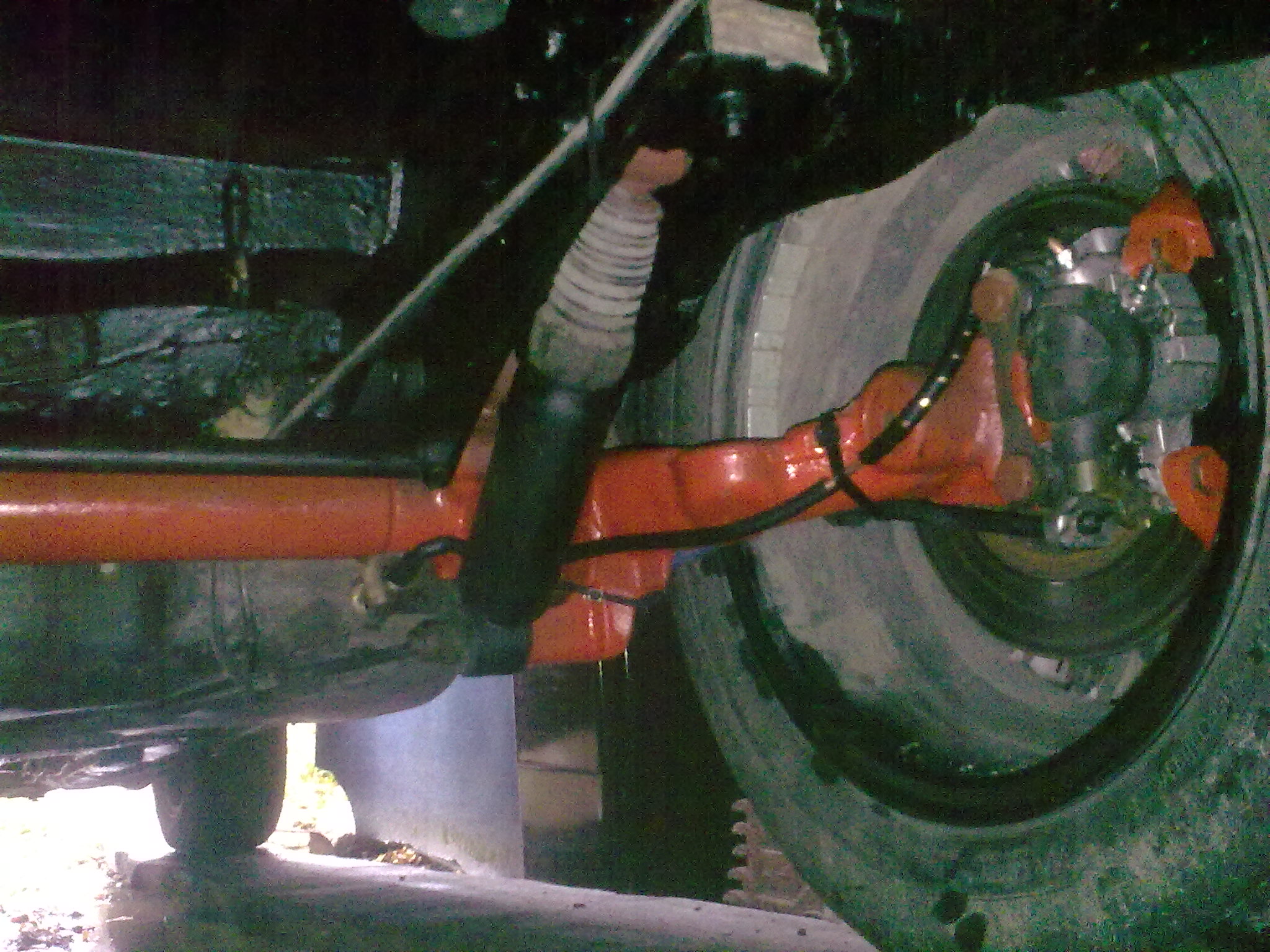

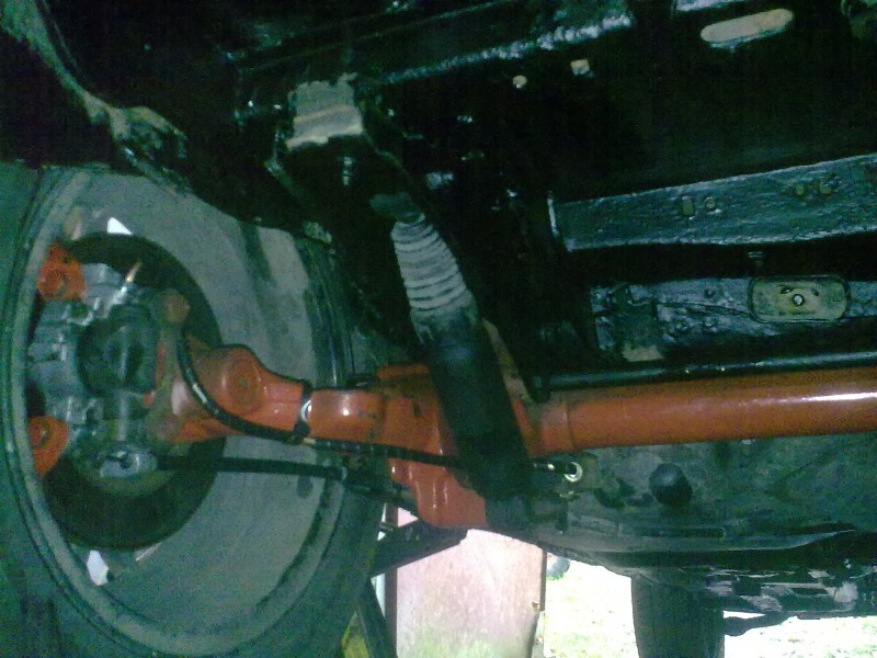

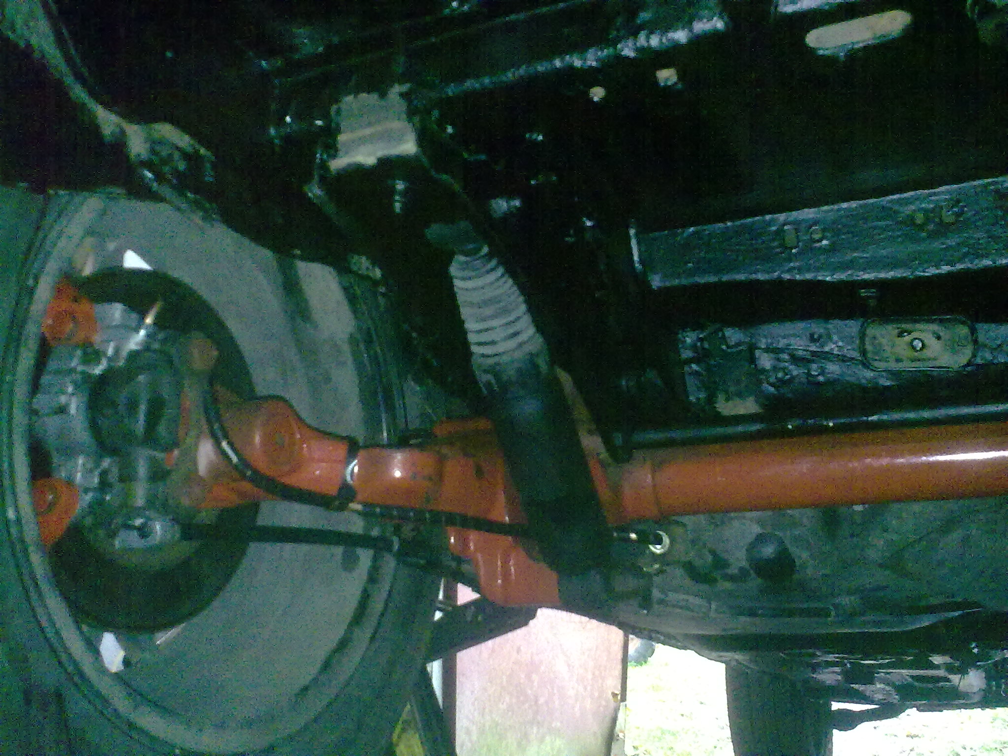

tak a mame tu pokracování ! naprava už je na aute vcera za 8 hodin sem to zvladl!! kdeska zapojím brzdy a je hotovo jepí ted už jen aby to brzdilo a neteklo nikde.
sedlibedli
Příspěvky: 810
Skutečné jméno: Mara
tel.:: 607473933
Bydliště: Salavice 37 Jihlava
Re: Peugeot 205 Mazlik
Příspěvek od sedlibedli »

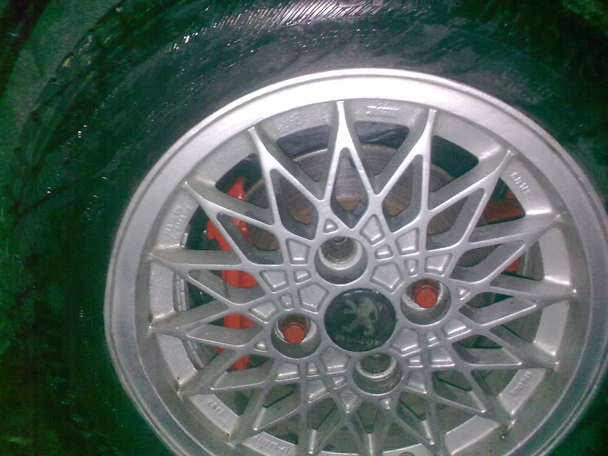

tak naprava je na aute musm řict že s kotoučovou napravou to je paradní prace nejak ty zkur...ýma :down: bubnama. takže jsem spokojenej , obě dvě kola jsou rovně tažne ložiska ok pružnost taky ok :up: :up: :!: jediny co tak je trosku niž jak ta oriinalní taže spim možna neco dobudoucna zamyslím. Jinak to nejhlavnější brzdovej efekt je skvělej zatim bez omezovču brzdovýho tlaku a asi je tam ani davat nebudu takže budou k maní :!: :!: a v poslední řadě vzhledově to je ohodne lepší jak buben :!: :!:

Dnes ovzdušněno a potvrzuji že to brzdí jako sviňa :twisted: :twisted: :twisted: :fran:
