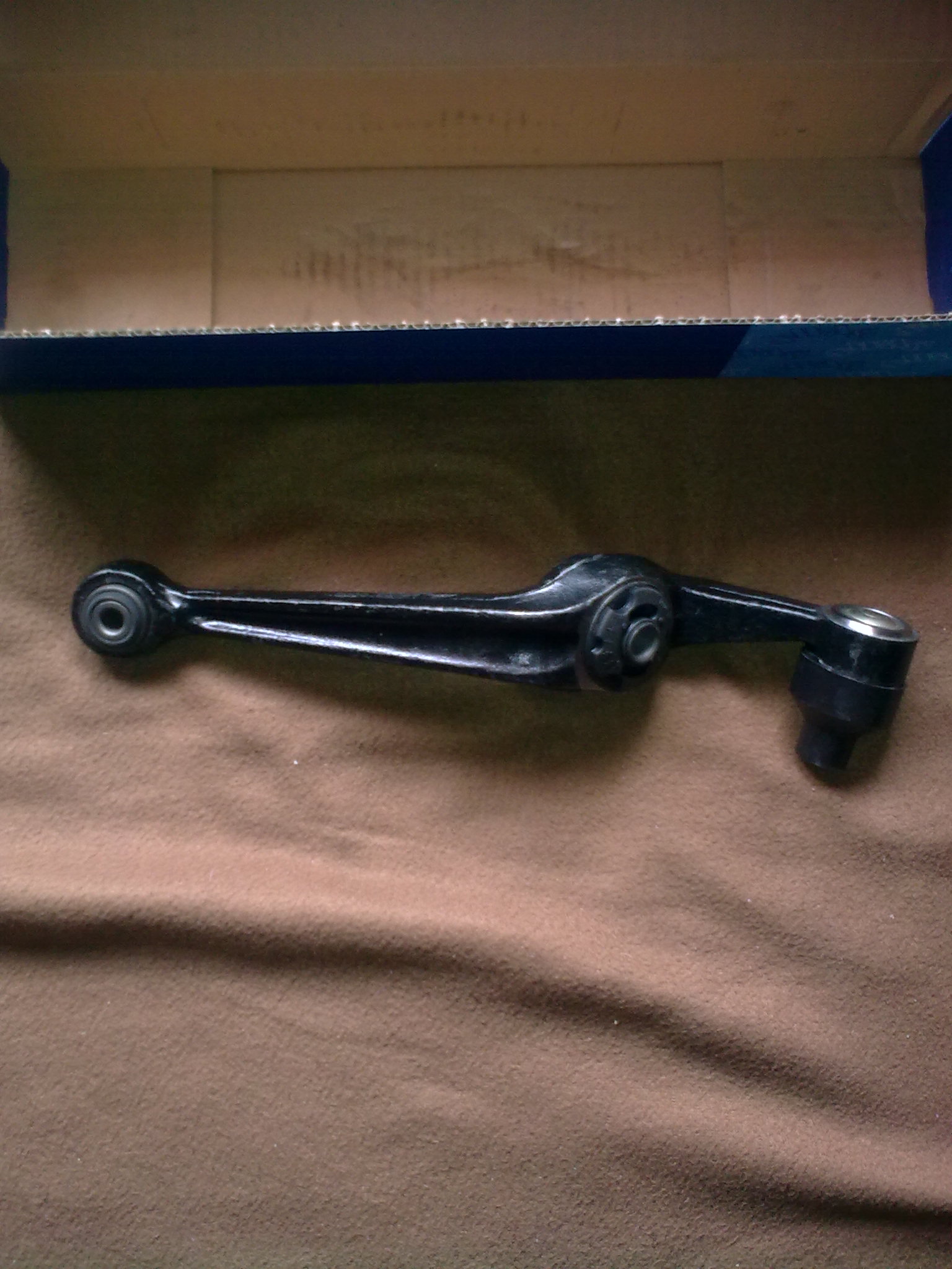

Dnes mi prišlo nove rameno, tak zajtra sa ide meniť a dúfam že auto už konečne nebude plavať z jednej strany na druhu. Predsa som kupil SWAG čo by malo niečo vydržať ;-)

Rameno vymenene urobena geometria a už mi nič neklepe a kolesa idu rovno :m: len sa obavam z riadenia sem tam akoby to malo vôlu :myslim:
