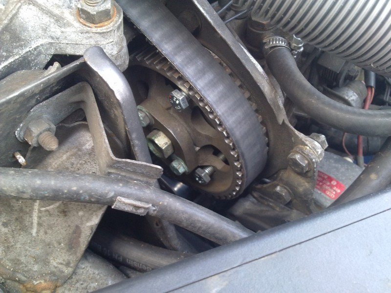

tak tady mám fotky, to čerpadlo de zaaretovat do dvou různejch pozic. ale vačka sedí jen v jedný. a dokonce to je i v knížce jak na to

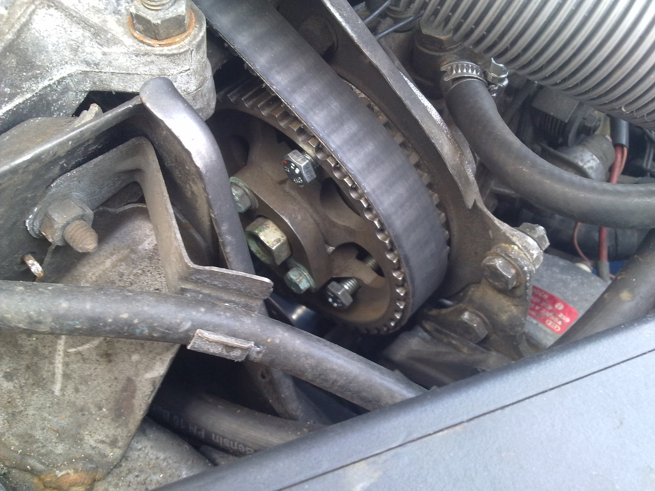

a dneska sem si všimnul při tom focení, že mě jakoby sjíždí řemen z řemenice dolů. nevíš náhodou čim by to mohlo bejt? všechny kladky mám nový, cca 5000km. a napnutí je taky v cajku. Já sem se s tim ještě nesetkal

hele tak to fakt nevím já sem to měl to samý na tý 1,8td , sem si myslel že je ohnutej držák čerpadla páč to bylo z bourynýho auta, mno ale když sem dal čerpadlo ze starýho motoru na tu 1,9 tak to dělá to samý
ikdyž předtím to 100pro nedělalo a oba motory byly čerstvě po rozvodech takže jediný co mě napadá je že by to dělalo čerpadlo ale proč to fakt nevím
Re: nastavení rozvodu
já to zatim řešit nebudu, motor má už 5k za sebou a řemen zatim neubyl ani o 1mm, pouze má rozdrbanej kraj o ten plastovej kryt. až přivezu od venkovaka druhej motor, tak skusim přehodit čerpadlo a uvidim

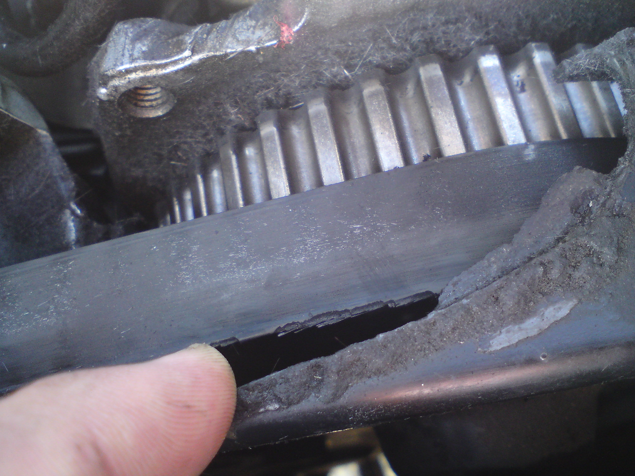

ked sa ti sklzne remen dole opre sa o kryty a tie mozu este zachranit motor pred tim aby ti rupol motor.. vlastna skusenost ... ked zacujes ako ti piska remen tak vypni motor a uz s tim nerob radsej nic ... prikladam svoje foto

tak takhle moc mě nesjíždí, přesahuje cca 0,5 mm přes řemenice

n mě přesahuje na čerpadle taky tak 0,5-1mm na vačce je jároveň a naklice řekl bych v normální stopě a furt si drží svou polohu
