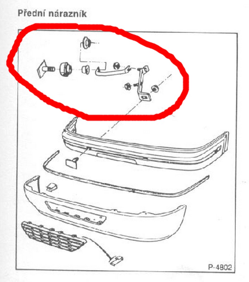

OK, čili ten kratší, proto lícuje i spoiler s nárazníkem, takže to zkusím na nosnících trochu posunout, předpokládám že je to přichycený i někde vzadu jak je ta výztužná tyčka v podběhu, tu musím asi povolit co?
Re: 205 GT; 1,4; 55 kW

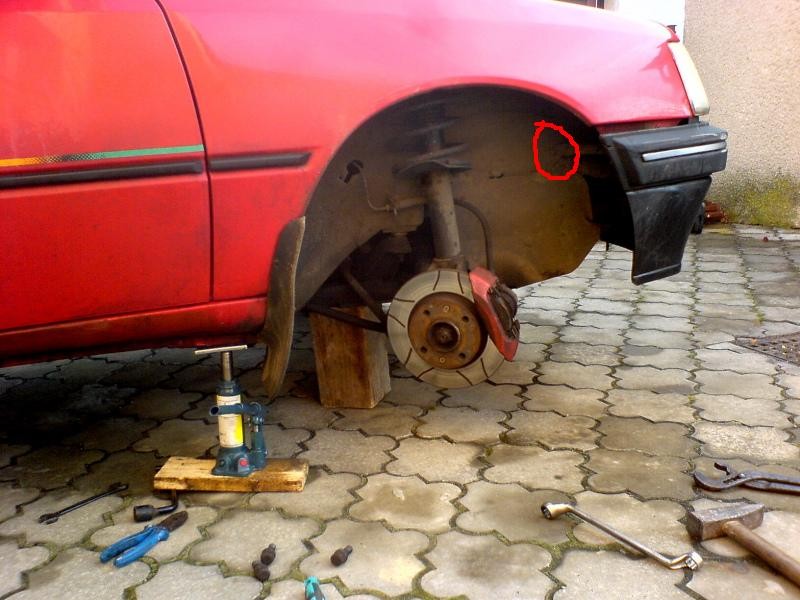

jsem myslel, že jsi to lakoval, tak jsi to měl sundané. drží to v podbězích a na těch nosnících.
jinak, spoiler mi lícuje s nárazníkem a lem se spoilerem. u podběhu to přitom vypadá takto. moc tam vidět není, ale kvůli mildovi to čistit nebudu. prostě je trošku povystrčený vůči blatníku směrem dopředu.
aha, tak jsme doma, pokud to taky takhle povystrčím tak se taky dostanu až ke spoileru, akorát bych musel asi trochu říznout nárazník
Ještě mi to trochu očisti, díky
Jinak samozřejmě vím na čem drží nárazník, ale šlo mi o ten nosník

leda bych ti to pochcal. jsem v práci, nemám to jak očistit, rukou to nejde. a nemyslím, že je to nějak extra povystrčené.

ta pásovina drží vepředu pomocí šroubu a matky a vzadu v podběhu je díra a tou kouká tyčka se závitem a nastopro vim, že i mě to má vůli a dá se to celý posouvat +- 1.5cm
je to ta jak drží boční vzpěru nárazníku

vím co myslíš, ten šroub u tyčky teda zkusím ukroutit jestli to pude a uvidím, ale 1,5 cm se mi zdá moc zas tak velká vůle tam dle mě nebude...

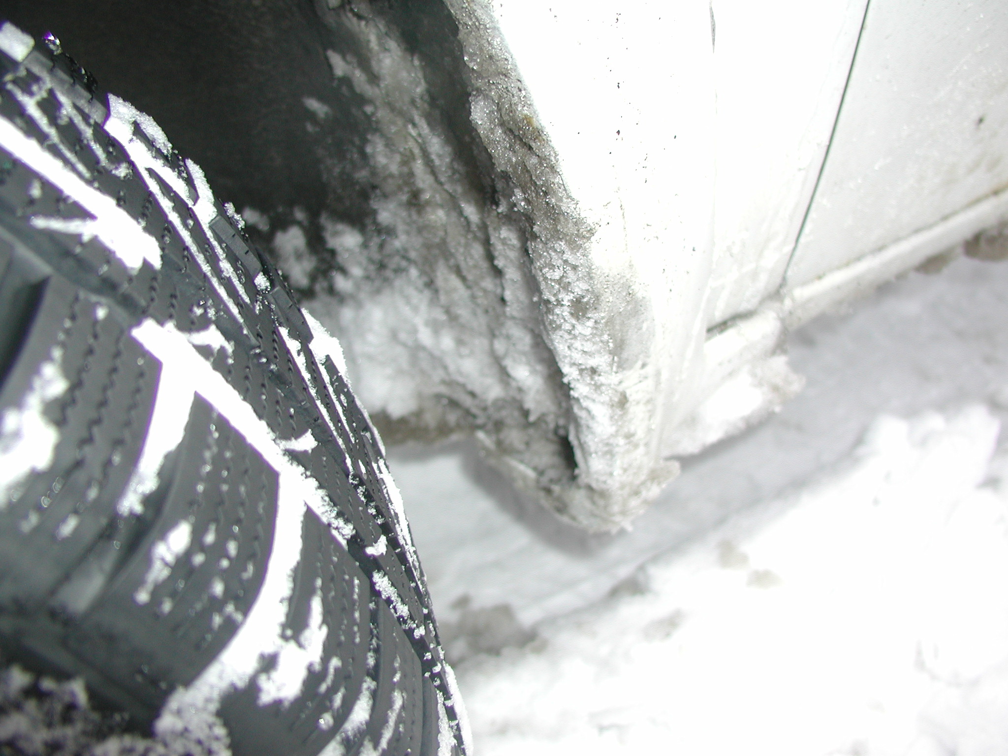

mildo, já ten lem ale nemám posunutý dopředu. on tam ani jinak dát nejde, protože ho drží hrana blatníku z boku a shora (o tu mrdku, co jsme řízli kvůli tomu, aby nežuchala o gumy)
